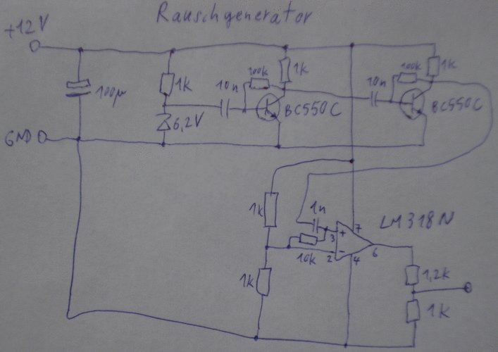

ich versuche aktuell, die Schaltung zur Generierung von Rauschen, die
sich unter http://rolfp.ch/elektronik/rauschgenerator.html findet auf
einem Arduino zu nutzen.
Mein Problem (ich bin in der ananlogen Welt nicht allzu fit) ist, dass
diese Schaltung mit 12 V betrieben wird. Ich würde sie aber gerne vom
Arduino direkt mit Strom versorgen und der gibt nunmal primär 5 V aus.
Ich habe mich recht lange theoreitsch mit der Schaltung beschäftigt und
war eigentlich der Meinung, dass es ausreichen müsste, wenn ich die
Z-Diode gegen eine Z-Diode mit einer Z-Spannung unter 5 V austausche.
Ich hatte gehofft, dass der Rest der Schaltung auch mit 5 V
funktioniert.
Nun, dem ist leider nicht so. Ich habe die Schaltung mit einer Z-Diode
auf 2,2 V aufgebaut; nur leider funktinoiert das nicht.
Schon der erste Transistor schaltet nicht durch.
hat hier vielleicht jemand eine Idee, in welcher Reihenfolge ich das
"Debuggen" der Schaltung mit 5 V angehen sollte?
Vielen Dank für Eure Gedanken schon einmal.
mfg
Norbert

Nun, als Rauschgeneratoren eignen sich bevorzugt Z-Dioden (genauer
gesagt Lawinendurchbruchdioden) mit Spannungen zwischen 6 und 8V.
Da kann man nicht einfach irgendeine andere einsetzen.

Genau da liegt das Problem. Der LM318N arbeitet laut DB erst ab etwa 7V
(+-3,5V) Vcc. Such dir einen OPV für kleine Betriebsspannungen.

Wieso sollen die beiden Transistoren "schalten"? Das sind
gegengekoppelte Wechselspannungsverstärker.
Das Verhältnis 1k zu 100k muss an die Betriebsspannung und die
Stromverstärkung des Transistors angepasst sein. Der Basisstrom soll so
liegen, dass am Kollektor etwa die halbe Versorgungsspannung anliegt,
damit er symmetrisch ausgesteuert werden kann.
Bau einen 1M-Trimmer anstelle der 100k ein und miss das aus. Dazu reicht
ein Multimeter.

Die Transistoren arbeiten als lineare Verstärker, die schalten gar
nichts. Allerdings sind die 100k zu nierderohmig.  Die Verstärkung der
Transistor-Schaltung ist etwa 70dB (~3.000-fach).
Damit der OPV was macht, sollte das Ausgangssignal der
Transistor-Schaltung deutlich größer als die Offsetspannung des OPV
(15mV) sein, weil der OPV keine AP-Einstellung hat. Am Eingang muss also
eine Rauschspannung von etwa 5µV liegen. Der OPV arbeitet etwa mit
Leerlaufverstärkung, also praktisch als Komparator ohne Hysterese.
