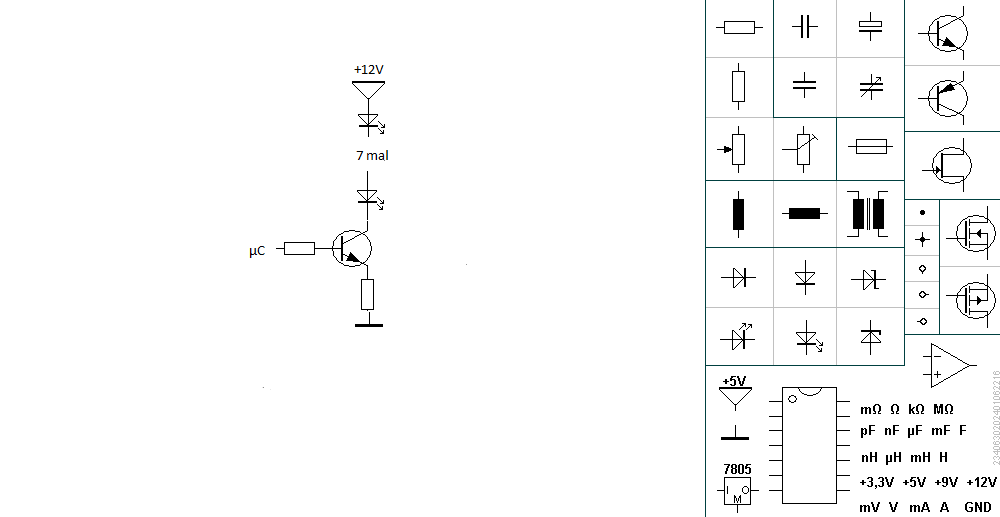

von TomA (Gast)
Hallo Alexander,
zum Glück habt ihr das Problem schon gelöst. :)
Ich wollte nur mal ausprobieren, wie ein Schaltplan mit den Vorlagen
funktioniert. Damit kann man tatsächlich, auf die Schnelle einen
brauchbaren Schaltplan zusammenkopieren. Hier ein LED-Treiber mit NPN
und Stromgegenkopplung, wie von dir benötigt.
Gruß. Tom
