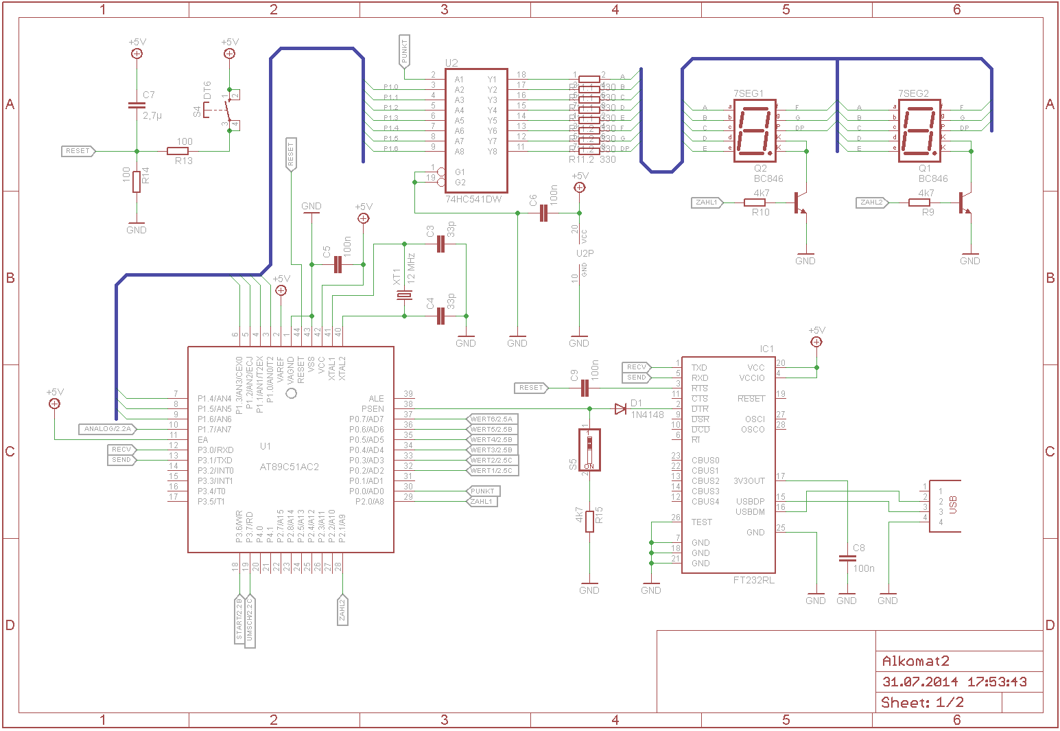

so entschuldigung für die verspätete Antwort, habe euch nun mal den Schaltplan im Eagle Format angehängt. Habe momentan nur das Problem, erstmal nicht an eine Gleichspannungsquelle zu kommen. Ich werde mich wieder melden, wenn ich weitere Informationen habe, oder ihr noch etwas benötigt. Danke
Hallo, wie schon vermutet ist der RESET-Pin Teil einer größeren Schaltung. Offensichtlich wird versucht über einen Flankenwechsel an RTS ein Reset zu erzeugen über C9 (100n). In diesem Teil wird dein Problem sein. Hast du dich an eine Appnote gehalten ? Bist Du sicher das C9 so richtig angebracht wurde ? Du könntest den Wert mal variieren! Wenn ein Oszilloskop zur Verfügung steht, könntest du mal überprüfen ob sich auf RTS überhaupt etwas tut! Welche Programmier - Software wird denn verwendet ? Gruß T. P.S. Ein Bild deines Schaltplans wäre besser gewesen.

Der CC03 stammt aus einem meiner Experimentierboards, und wenn ich ihn in das für ihn vorgesehene Board stecke, kann ich ihn easy über USB programmieren. Jetzt könnte man sagen, programmiere ich ihn einfach auf dem anderen Board, jedoch möchte ich gerne wissen wo auf meiner Schaltung der Fehler liegt. Baudrate habe ich schon alle durchprobiert von 115200 bis 9600. Schaltpläne habe ich als .png angehängt.

Da verstehe ich was grundsätzlich nicht! Du redest davon das Du einen AT89C51CC03 benötigst aber dein Schaltplan weist einen AT89C51AC2 auf. Was stimmt denn nun? Ist denn der CC03 Pinkompatibel zu dem AC2? Passt den der Schaltplan zur Platine? Was ist Evalboard und was ist Eigenbau? Wo sind denn die Unterschiede zum Schaltplan des Boards bei dem Flip korrket arbeitet? C9 ist problematisch. Ein Reset über RTS kann nur funktionieren wenn der Innenwiderstand des Reset - Pin mit einbezogen wurde - das kann aber vom Derivat abhängen. (wie Du ja schon selbst festgestellt hast!) Also - jetzt noch der Schaltplan vom Experimentierboard.... (oder mindestens die Bezeichnung!) Gruß T.
aaaaalso, geplant war ursprünglich der AT89C51AC2 ( wie im Schaltplan angegeben). Bestellt wurde leider der AT89C51ED2. Nachdem ich festgestellt habe, dass der ED2 ein komplett anderes Pinout besitzt, habe ich mir mein Experimentierboard zur Hand genommen und nach dem dort verbauten uC geschaut. Dort ist ein AT89C51CC01 gesteckt, welcher momentan in meiner Schaltung steckt. Das Pinlayout des CC01 ist identisch mit dem des AC2. Nun, da ich das Experimentierboard vor paar Jahren in der Schule zusammengeschustert habe, gibt es weder Hersteller, Modell oder Schaltplan dazu.... Könntest du sagen, was genau an C9 nicht stimmt? Bzw. mögliche Lösungsansätze? lg Patrick
Patrick F. schrieb: > Könntest du sagen, was genau an C9 nicht stimmt? Bzw. mögliche > Lösungsansätze? C7, C9, R13, R14 und der Innenwiderstand des Reset - Pin bilden zusammen ein RC - Glied. Die Idee ist dabei, das im Einschaltmoment C7 entladen ist und daher einen ziemlich gerigen Innenwiderstand aufweist. Dadurch zieht C7 eine Zeit lang den Reset - Ping auf 'H' obwohl schon Versorungsspannung anliegt. Der gleiche Effekt beginnt beim loslassen des Reset - Tasters. Beim Drücken wird der Kondensator C7 schnell entladen. Jetzt möchte Flip einen Reset auslösen um den Bootloader im AT89C51 zu starten. Dazu wird RTS für eine Zeit lang auf 'H' gestellt. Dazwischen entkoppelt aber C9. Das Verhältnis C7 zu C9 ist bei 27 zu 1 und damit ziemlich ungünstig für C9. Schafft es die kleine Ladung des C9 den Reset-Pin auf 'H' zu heben gegen den Widerstand von C7 und R14? Ist der Pegel des Wandlers FT232 an der anderen Seite des C9 hoch genug ? Hier brauchst Du Referenz - Designs des Herstellers. Evtl. findest Du so etwas bei Atmel auf deren Experimentierboards. Leider wieß ich dazu nicht mehr. Vielleicht kann ein anderer mehr dazu sagen. Allerdings ist das hier kein ausgemachtes 8031 - Forum. Es kann außerdem sein, das die RS232 - Pegel die u.U. höher ist als der Pegel den der FT232 liefert genutz wurden um den Reset an deine Experimentierboard auszulösen. Du kannst versuchen eine Diode 1N4148 mit der Kathode in Richtung C7 über den Kondensator zu legen (Testweise). Die Diode sollte den 'H' Pegel durchlassen und C7 Laden können. Gruß T.
FPGASchubser schrieb: > Es kann außerdem sein, das die RS232 - Pegel die u.U. höher ist als der > Pegel den der FT232 liefert genutz wurden um den Reset an deine > Experimentierboard auszulösen. Und hier noch in richtigem Deutsch: Es kann sein dass "echte" RS232 - Pegel genutzt wurden bei deinem anderen Board. Diese haben aber u.U. höhere Pegel (bis zu 9 Volt) und damit ganz andere Auswirkungen auf die Reset-Schaltung. So - Puhh... Gruß T.
