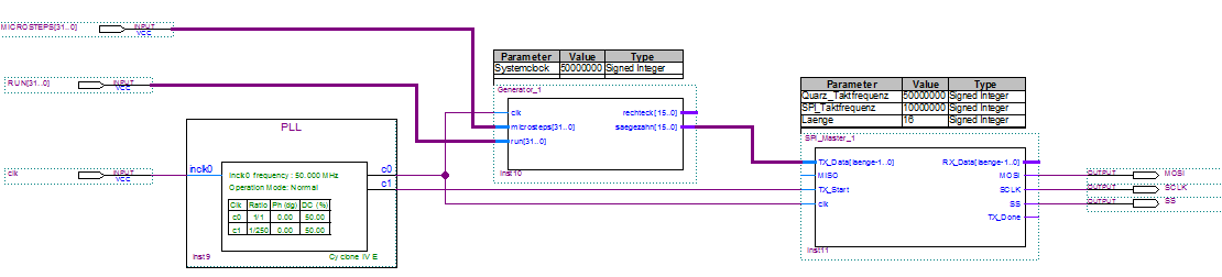

ich habe folgendes Problem: ich möchte in VHDL in Kombination mit einem
De0-Nano-Board einen Signalgenerator bauen. Dafür habe ich mir zunächst
die DDS-Lösungen von Lothar Miller angeguckt, dann aber doch etwas
umgebaut, da mir bei der DDS fehlt, dass man die Schrittauflösung nicht
einstellen kann.
Zunächst der Code:

Ich übergebe der Funktion drei Werte:
-microsteps gibt die Auflösung der Wellenform an und sollte zwischen 1
(höchste Auflösung von 4096 Schritten) und 128 (32 Schritte) liegen.
-cnt_check gibt den Wert an, wie oft der Schritt mit Microstep
inkrementiert wird. Dieser Wert errechnet sich extern wie folgt:
cnt_check = (50000000/Wunschfrequenz)/(4096/Microsteps)
-run lässt die Wellenform links oder rechts laufen

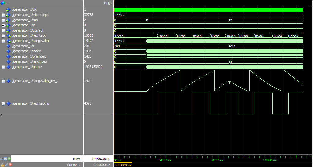

Jetzt zum Problem: lasse ich dieses Programm durch Modelsim laufen,
funktioniert es super: ich kann Frequenzen bis 10 kHz erzeugen, die
Microsteps einstellen, links/rechtslauf...alles super.
Sobald ich das Programm jedoch auf mein Cyclone 4 spiele, fangen die
Probleme an: bis 800-900 Hz geht es noch, aber dann ist der Sägezahn zb
total stufig (immer ausgehend von höchster Schrittauflösung, also
Microstep = 1). Interessanterweise ist die Anzahl der Stufen genau
gleich dem Wert von cnt_check...und das versteh ich mal gar nicht.
Vielleicht weiß einer von euch Rat!?
Vielen Dank schon mal
Gruß Tom

Also auf die Gefahr hin, dasss ich jetzt gesteinigt werde, hier nochmal
mein aktueller Code. Ich habe ihn nun wieder komplett auf eine einfache
DDS zurückgesetzt und kriege trotzdem in meinem Sägezahnsignal ab ca.
200 Hz Treppenstufen, die mit steigender Frequenz immer größer werden
und dann kippt dass Signal plötzlich um, sprich wird an der y-Achse
gespiegelt und hat wieder eine ganz niedrige Frequenz. Ich habe mir
diverse DDS Beispiele angeguckt und sehe nicht, wo bei mir das Problem
ist. Kann es eventuell daran liegen, dass ich meinen 12-Bit DAC über SPI
mit einem SPI Takt von 200kHz ansteuer und es da zu Timingproblemen
kommt?
Hier der Code:

Bitte seit so nett und sagt mir einfach was ich falsch mache und nicht
ob man VHDL programmiert oder beschreibt :)
Vielen Dank

Du solltest vielleicht einfach mal eine Testbench schreiben und schauen,
ob das Signal, das rauskommen soll, auch rauskommt. Wenn ja, gibt es bei
der Übergabe an den DAC Probleme.
von Tom (Gast)
Es kommt raus und funktioniert in Modelsim so wie es soll...

Der DAC ist der MCP4821 und den SPI Takt von 200kHz habe ich wegen der
Settling Time des DACs gewählt. Der SPI Master wurde von Lothar Miller
1:1 übernommen.
Bliebe da noch die Frage:
>>> Wie (oft) übergibst du die Daten an den DAC?
Du hast doch ein Oszi: mit welcher Frequenz wird der CS des DAC
angesteuert?
Oder andersrum: wie ist das ganze Zeug miteinander verschaltet?
> Kann es eventuell daran liegen, dass ich meinen 12-Bit DAC über SPI mit
> einem SPI Takt von 200kHz ansteuer und es da zu Timingproblemen kommt?
Der SPI des DAC kann 100 Mal mehr...
: Bearbeitet durch Moderator
von Peter (Gast)
Ok, das mit dem ModelSim hatte ich über lesen. Dann kann es nur am DAc
liegen und wenn ich Deine Beschreibung mit dem seltsamen Output lese,
scheint mir in der Tat das IF zum DAC das Problem: Da interferieren
Deine Solldaten mit der Abtastfrequenz = Updatefrequenz des DAC. Das ist
ein klassisches Abtastproblem. Die Übergabefrequenz an den DAC muss
mindestens dopplet so hoch sein, wie die DDS-Frequenz.
von Tom (Gast)
Also bisher habe ich mit 200kHz den TX_Start des SPI-Masters angesteuert
und dem Wert "SPI-Taktfrequenz" im SPI-Master habe ich den Wert 1000000
zugewiesen.
Ich geb lediglich die Daten aus der DDS an den SPI-Master. Beide Blöcke
laufen mit 50MHz und die Restlichen Frequenzen siehe oben...
Ich dacjhte immer dass der Wert für TX-Start quasi meine SPI-Clock ist,
aber anscheinend hab ich das nicht verstanden.
Und die Daten, die zum TX_Start gehören?
> zugewiesen.
Du hast mit 200kHz eine SPI-Übertragung angestoßen, deren SPI-Clock nur
mit 1MMz läuft? Du könntest also höchstens 5 Bit übertragen...
Merke: du darfst eine neue SPI Übertragung erst starten, wenn die "alte"
fertig ist. Ich vermute aber fast, das hat meine SPI-Engine sowieso
gemacht. Das erkennst du aber wie gesagt ganz leicht am Slave-Select...
Zum Thema "Takt": die Häufigkeit, mit der du eine Modul aktivierst,
heißt nicht Takt. Niemals. Der SPI Takt hört auf den Namen SCLK. Und das
war es, was ich mit dem Stichwort "SPI Takt" assoziiere. Deshalb habe
ich da auch ausdauernd nachgefragt.
Nein, da musst du noch nacharbeiten...
von Tom (Gast)
Das heißt also das der Wert, den ich für "SPI_Taktfrequenz" eingebe,
äquivalent zu SCLK ist!? Denn wenn dem so ist, dann funktioniert etwas
Grundlegendes nicht: ich habe jetzt mal für die SPI_Taktfrequenz
20000000 eingegeben, messe am Osci aber nur ein SCLK von 1 MHz...was zum
Henker verraff ich denn hier?
Tom schrieb:
> was zum Henker verraff ich denn hier?
Keine Ahnung, ich kenne deine VHDL Beschreibung nicht...
Häng doch einfach mal die paar Dateien hier an.
> Osci
Oszi von Oszi-lloskop.

von Tom (Gast)
Entschuldige bitte, ich weiß nicht genau was du mit Code rausrücken
meinst, ich habe den Code doch eben gepostet? Ich habe eine PLL, die mir
am Ausgang 200kHz erzeugt und die führe ich einfach auf den TX_Start.
Oder was meinst du? Ich mach das alles in QuartusII, da zieh ich einfach
zwischen den Blöcken Leitungen und so kommen die Daten dann vom DDS
Block zum SPI Block :)

Tom schrieb:
> Ich mach das alles in QuartusII, da zieh ich einfach zwischen den
> Blöcken Leitungen und so kommen die Daten dann vom DDS Block zum SPI
> Block :)
Ach, Schreck. Dann mach wenigstens einen Screenshot von deiner
Schaltung.
Oder viel besser: du kannst doch VHDL, dann mach doch das bisschen
Verdrahtung auch in VHDL...
Ich hätte da einen kleinen Anreiz im
Beitrag "kruder Fehler bei FPGA-Programmierung (ISE WEBpack-Schematic)". Der gefällt mir noch
immer... ;-)

von Tom (Gast)
Anbei der Schaltplan.
Na gut, wenn denn so sein muss. Das geht schon. Mir gibt allerdings zu
denken, dass dein SCLK nur 1MHz ist...

von Lang (Gast)
Hallo, ich mal wieder :)
Ich habe ein weiteres Problem mit meinem Signalgenerator, diesmal
betrifft es aber nur ihn selbst. Ich möchte einen Sägezahn mit einer
etwas runderen Steigung erzeugen, die Kurve habe ich mir in Matlab
erzeugt und die Werte in nem Lookup Table abgelegt. Gleiches gilt auch
für den gespiegelten Sägezahn, der aber eine etwas andere Kurvenform hat
als der für den Rechtslauf. Wenn ich jetzt zwischen links und rechts
fahren hin und herschalte soll er zwischen den Lookuptables springen-->
funktioniert. Da die Werte aber nicht genau identisch sind, muss ich
einen Klimmzug machen und beim wechsel in einer For-schleife einmal das
Array durchgehen und gucken, wo der identische Wert im Andern Array
liegt. Würde ich das nicht machen, dann würde es zu einem Sprung beim
Signalwechsel kommen.
Wie immer gilt: Modelsim-Simulation funktioniert, aber in Quartus lässt
sich es sich nicht Kompilieren...ich versteh es nicht. Vllt könnt ihr ja
helfen. Hier erstmal der Code:

Ich hab nochmal ein Bild der Simulation angehängt, da kann man sehen was
ich meine. Unschön ist der kurze Einbruch beim Wechsel (20ns), ich habs
es aber nicht ohne hinbekommen...

Lang schrieb:
> Unschön ist der kurze Einbruch beim Wechsel (20ns), ich habs es aber
Hört sich nach einem Latency-Effekt an. Da ist irgendwas einen Takt
früher umgeschaltet als was anderes. Und beides zusammen ergibt den
Ausgang. Mit dem Simulator sollte man das herausfinden können...

von Lang (Gast)
Also ich krieg es nicht hin, dass mein Ausgang nicht diesen kurzen
Sprung macht, denn dafür müsste ich theoretisch eine Variable haben, die
ich aus zwei Prozessen toggeln könnte, aber sowas geht ja nicht.
Also eigentlich müsste, solange "newindex" ungleich 0 ist, der Ausgang
den letzten Wert halten und erst wenn phase den neuen Wert von
"newindex" wirklich zugewiesen bekommen hat, darf der Ausgang mit dem
neuen index Wert weiterfahren...
Wie gesagt, im Prinzip geht es ja, ich krieg es nur nicht kompiliert,
obwohl es sich in Modelsim kompilieren lässt.
von Lang (Gast)
Ok, liegt wohl an den for loops...

von Daniel (Gast)
In der Realität wird dein DA-Wandler diesen Sprung wegintegrieren, ist
aber trotzdem nicht schön.
Um die Simulation stimmig zu machen (gleiche Latenz), muß die Zuweisung
zu saegezahn_u mit in den Prozess, wo saegezahn_inv_u zugewiesen wird.
Wenn dann noch rechteck_u ebenfalls aus phase bestimmt wird, haben
erstmal alle Ausgänge die gleiche Latenz.
Ich geb den Zuständen immer Namen. Z00 und Z01 ist nicht wirklich
aussagekräftig.
Vielleicht kannst Du nochmal die Idee hinter z und dir erläutern?
Irgendiwe steige ich da nicht durch...
Daniel
