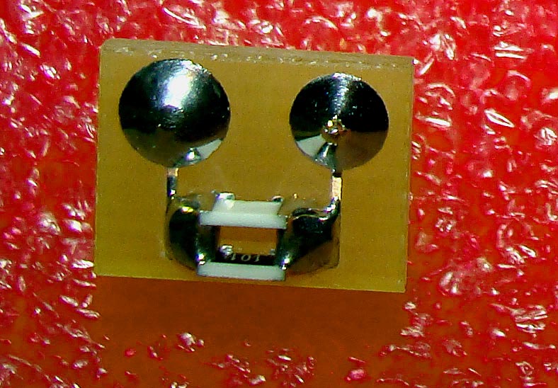

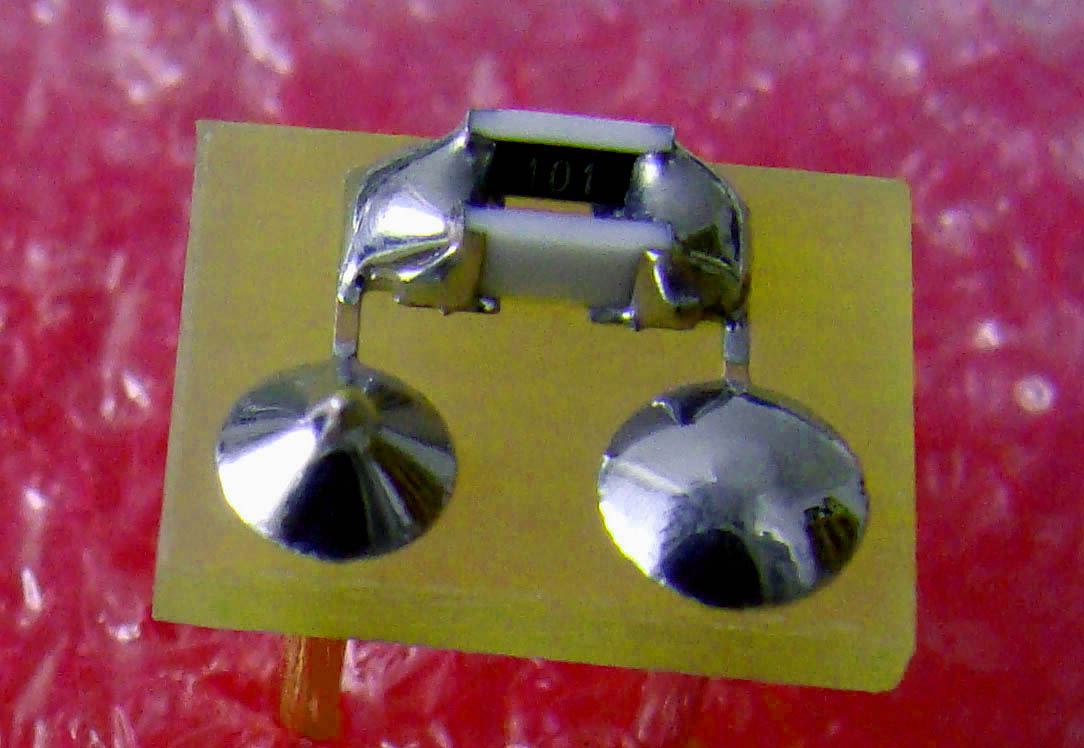

Ich habe ja schon weiter oben geschrieben, dass ich mit einer vierfach
Augenklemmlupe arbeite. Anbei das was ich gestern damit gelötet habe.
Mit einem Mikroskop hätte ich das so nicht hinbekommen, da man bei
spezielle Geschichten nicht ganz ohne zusätzliche Hilfsmittel auskommt.
Da braucht man Platz und auch ein direktes Gefühl für die Räumlichkeit.
Seitlich werde ich noch einige Löcher reinbohren damit sie innen nicht
so schnell beschlägt oder mir eine besorgen wie es die Uhrmacher
haben....eine zum wegklappen.
von Walter Tarpan (Gast)
Das ist wirklich sauber gelötet. Respekt.
von herbert (Gast)
Danke für die Blumen...aber das löten ist das einfachste gewesen. Das
schwierigste ist das plazieren der Widerstände auf ein Innenmaß von
1,25mm + max 0,1mm. Unter einem Mikroskop ist das kaum machbar, schon
gar nicht über einen Monitor. Da muß ich voller Bewunderung auf die
Chirurgen schauen welche mit einem händisch bedientem Op-Roboter feine
Gefäse zusammenflicken. Das ist die wahre Kunst.
