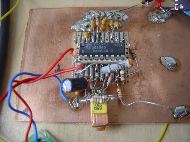

Erstmal muss ich an meinem ZF-Verstärker weiterbauen, bis dahin spielt
der BF982-Typ 7/3 direkt ohne weitere Filter an einem TDA1576 als
Demodulator und bringt auch so schon mehr Sender sauber rein als das
30€-Küchenradio vom Discounter.
> Gruß
> Arne
Denkst Du das der TDA1576 lohnenswert besser ist als ein TDA1047 aka
A225?
>A225?
Der TDA1576 ist entwicklungstechnsich ein paar Jahre jünger (ca. 1980)
als der TDA1047 (ca. 1976) und in Sachen Klirrfaktor und S/N-Ratio
besser. Vom externen Beschaltungsaufwand nehmen die zwei sich nichts,
also spricht aus meiner Sicht wenig für den TDA1047/A225D, außer man hat
keinen TDA1576 zur Hand.
Habe mit dem A225D selber noch keine praktischen Erfahrungen gesammelt,
dem Hörensagen nach scheint er aber ordentliche Ergebnisse zu liefern.
Um die technischen Daten beider ICs abgleichmäßig zu erreichen, braucht
es dann natürlich schon HiFi-taugliche Messtechnik. Also einen
klirrarmen Meßsender und Klirrmesstechnik (ich nutze den Leader 3281 +
PC mit Softwarelösung ARTA).
Der TDA1576 ist jedenfalls sehr bastlerfreundlich, mein erster
"Quick&dirty"-Aufbau (siehe Foto) zum Test ein paar dieser ICs vom
Hong-Kong-Händler hat auf Anhieb funktioniert, läuft stabil und ich
konnte die wesentlichen Daten aus dem Philips-Datenblatt messtechnisch
nachvollziehen, um gefälschte ICs auszuschliessen (die Aufdrucke sahen
alle -obwohl von Philips- verschieden aus, lag wohl aber an
unterschiedlichen Baujahren/Fabs ).
Ich habe schon zu DDR Zeiten mit den Dingern (A225) gebastelt, Sorgen
machten die eigentlich nicht. Heute habe ich die in der Schachtel um DDR
Radios zu reaprieren (wird mir ab und an angetragen) mit
durchschnittlichem
 West-Müll schicke ich die Leute aber zum Elektronikschrott.
