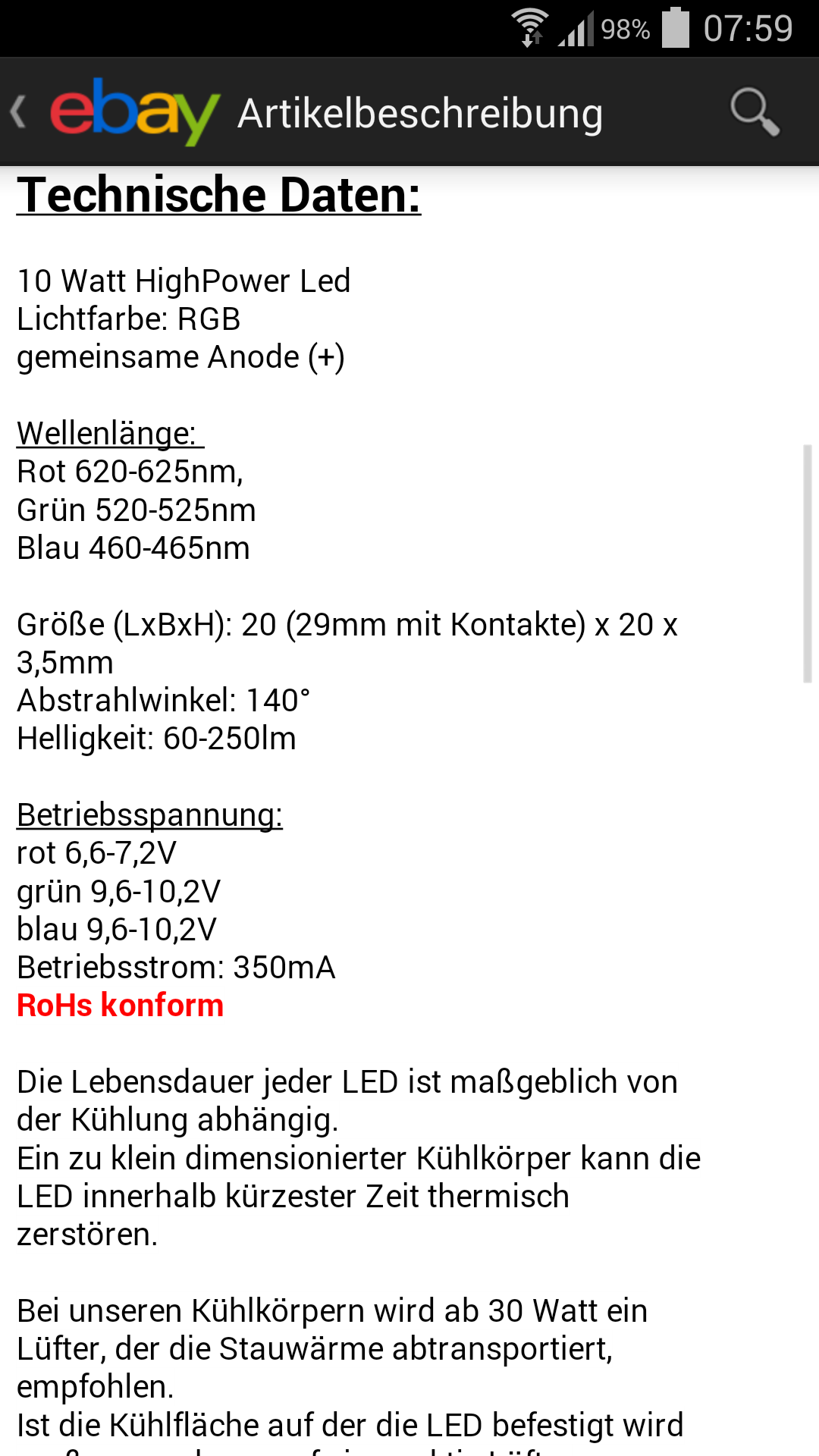

Hallo! Ich möchte als mein nächstes Projekt eine Dekoleuchte mit einer 10W RGB Led basteln. Pro Kanal (3 Kanäle) ist die maximale Stromaufnahme ca. 350mA. Spannung beträgt ca. 10V. Jetzt zu meiner Frage: Wie kann ich die Led mit einem Atmega8 ansteuern? Welche Treiber brauche ich und wie muss ich das ganze dann ansteuern? PS: Habe grad meine RGB-Matrix mit 8x8 RGB-Leds und den WS2803 Treibern fertiggestellt!

Maximilian K. schrieb: > Spannung beträgt ca. 10V. Da guckste aber mal noch shcnell ins Datenblatt. Grün/Blau haben ähnliche Durchgangsspannungen, aber Rot dütfze stark abweichen. We ebreits gesgat: Vorwiderstand pro Farbe (dass es kein 0,25W Typ mehr tut sollte klar sein) und eben ein Logic Level FET an den PWM Ausgängen eines AVR. Der Tiny2313 hat zB 4xPWM, sollte reichen. Sieht dann so aus wie auf dem Bild (sehr Qhick and Dirty). Für Rot wurde noch einmal solch ein Widerstand in Reihe geschalten wegen der geringen Durchlassspannung. Das Teil hat 8 Kanäle wegen Software PWM.

zufaellig_hier schrieb: > Kann ich da auch einfach die 12V Battriespannung durch 5V ersetzen und > dann mit entsprechendem Vorwiderstand den Strom durch die LED begrenzen? Wie soll das gehen, wenn deine LED eine Betriebsspannung von ca. 7V für die rote ca. 10V für die grüne und ca. 10V für die blaue LED benötigt. Wenn deine Betriebsspannung 12V ist, dann kannst du mit den 12V - 10V = 2V am Widerstand den Strom einstellen. Das ergibt bei 350mA ein Widerstand von R = U / I = 5.7 Ohm. Das gibt eine Verlustleistung am Widerstand von P = U * I = 2V * 0.35A = 0.7W. Anstatt einem festen Widerstand kannst du auch einen variablen Widerstand verwenden, der sich automatisch so einstellt, dass immer der richtige Strom fließt. So etwas nennt man Konstantstromquelle (ein Transistor oder MOSFET ist dabei der variable Widerstand). Diese ist aber aufwendiger zu konstruieren und du musst beachten, dass sie dann auch mit PWM noch angesteuert werden kann > > Andere Frage: > Ab welcher Verlustleistung am Widerstand sollte man sich um > (aktive/passive) Kühlung bemühen? Ist 1W noch im Rahmen? Es kommt auf die Bauform des Widerstands an und an die Umgebung. Es gibt spezielle Widerstände, welche einen Kühklörper besitzen die sich auch leicht an ein Gehäuse befestigen lassen.
