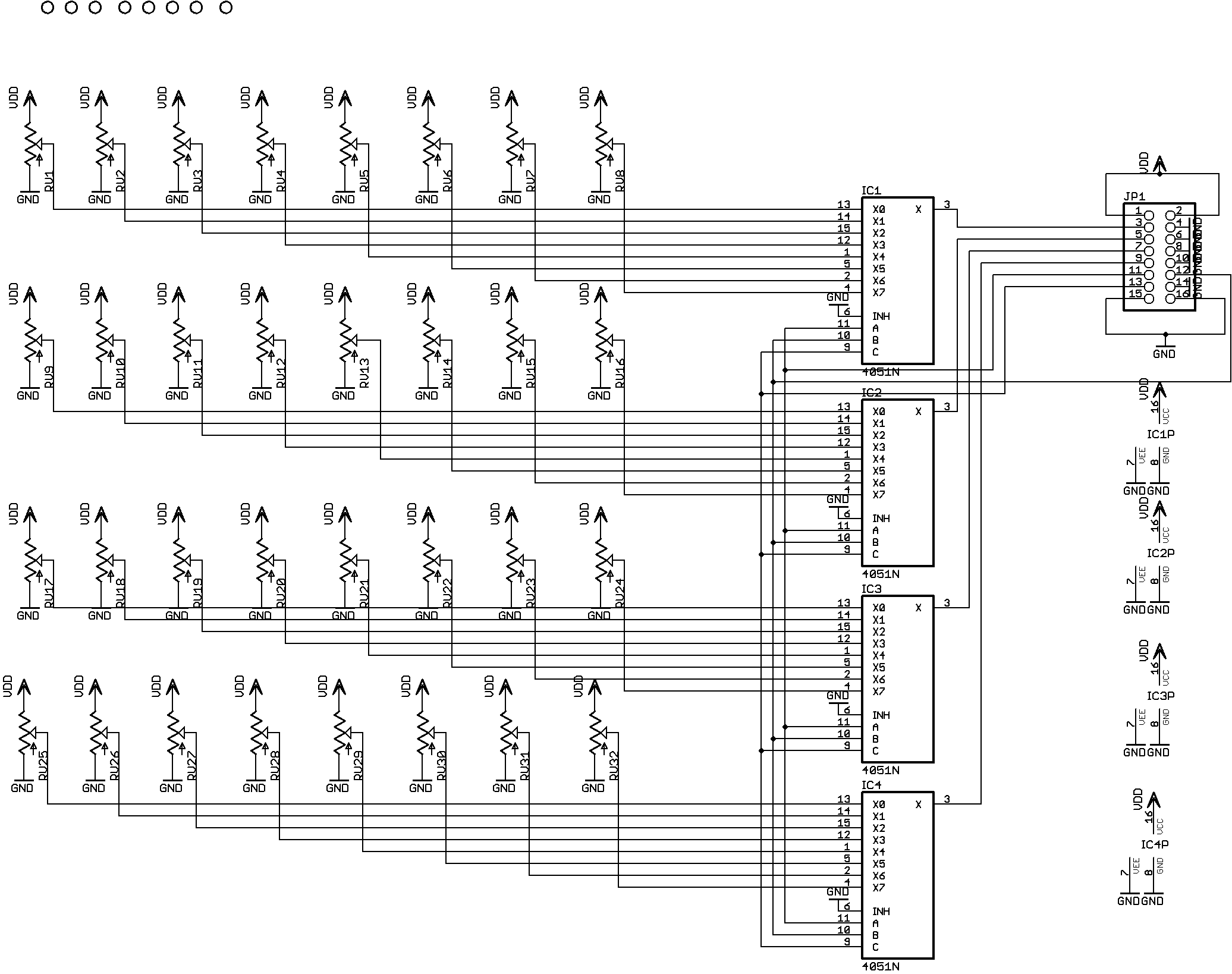

Hallo, Ich habe nun mein Frontboard für den Synthesizer geroutet, welches aus 32 Potentiometern und 4 x CD4051 für das Multiplexen besteht. Die A,B,C Eingänge der CD4051 sind alle zusammengeschaltet und gehen auf die Flachbandkabelbuchse. Die 4 Ausgänge gehen auch an die Buchse. Die 4 Ausgänge gehen dann an einen ADC und die 3 select pins an den uC. Die Belegung ist: VCC VCC OUTA GND OUTB GND OUTC GND OUTD GND A B C GND GND GND Bottom ist eine große Massefläche. VCC ist i.d.F. 3.3V. Ich habe 100nF an jedem CD4051 (huckepack). Die Potis sind 50K Linear. Das sollte so funktionieren? Ich wollte mich vergewissern, bevor ich die Platine nun herstellen lasse. Oder sollen zwischen Poti-Mittelpin und GND noch mal 100nF?

Hallo, ich würde am Stromversorgungeingang noch einen 100µF Elko setzen. Sind VDD an den Potis und VDD an den Multiplexern identisch? Ich weiß nicht ob das kritisch ist aber ich habe verschiedene Stromversorgungen. Einmal +- 15V für analoge Schaltungen und +15 -5 und +5 für alles digitale. GND geht in einem Punkt zusammen. Gruß Oliver
Oliver F. schrieb: > ich würde am Stromversorgungeingang noch einen 100µF Elko setzen. > Sind VDD an den Potis und VDD an den Multiplexern identisch? Ja, sind sie, da der ADC von 0..3.3V arbeitet. Ich war mir unsicher, ob die CD4051 nicht ggf. einen 5V-Pegel haben oder einfach den 3.3V durchreichen.
Peter Frend schrieb: > Das sollte so funktionieren? Theoretisch ja, aber in der Praxis kann es immer Probleme geben die erst in der Hardware auftreten. Daher macht man auch lieber mal einen Aufbau auf einem Steckbrett. Es könnte ein Rückwirkung geben. > Ich wollte mich vergewissern, bevor > ich die Platine nun herstellen lasse. Eine Garantie gibt dir hier keiner. > Oder sollen zwischen > Poti-Mittelpin und GND noch mal 100nF? Wenn dich das glücklich macht? Wenn genug Platz da ist, werden ein paar Pads, die man ja auch erst mal unbestückt lassen kann, nicht schaden.
Hallo, aus dem Datenblatt: The CD4051B, CD4052B, and CD4053B analog multiplexers are digitally-controlled analog switches having low ON impedance and very low OFF leakage current. Control of analog signals up to 20VP-P can be achieved by digital signal amplitudes of 4.5V to 20V (if VDD-VSS = 3V, a VDD-VEE of up to 13V can be controlled; for VDD-VEE level differences above 13V, a VDD-VSS of at least 4.5V is required). For example, if VDD = +4.5V, VSS = 0V, and VEE = -13.5V, analog signals from -13.5V to +4.5V can be controlled by digital inputs of 0V to 5V. wenn du jetzt VEE = VSS = GND und VDD = 3,3V hast solltest du mit 0 und 5Volt schalten können. Der analog Spannungsbereich kann dann von 0 bis 3.3 Volt gehen. Ich hatte halt nur bedenken wegen unsauberer Spannungsversorgung. Wird hier aber nicht so kritisch sein da die eigentliche Steuerspannung fa aus einem DAC kommt der hoffentlich eine saubere Referenzspannung hat. Gruß Oliver

Nur So schrieb: > Peter Frend schrieb: >> Und was ist, wenn ich 100nF zwischen mittleren Pin und GND hänge? > Wie auch "Amateur (Gast)" schrieb, sollten ein paar nF hier und da nicht > schaden. Sie schaden nicht nur nicht, sie sind sogar nötig, wenn die Potis nacheinander halbwegs zügig gewandelt werden sollen. Denn der ADC hinter dem MUX ist vermutlich ein uC, der einen kapazitiven "Spannungsteiler" zur sukzessiven Approximation verwendet. Und für diesen Spannungsteiler und den vorgeschalteten S&H Kondensator muss eine hinreichend niederimpedante Quelle bereitgestellt werden. Ein Kondensator ist hier die ideale Quelle. Fazit: an jeden Schleifer die 100nF. Sonst wirst du mehr oder weniger starke Abhängigkeiten zwischen den Potis bemerken: das "vorher" gewandelte Poti beeinflusst je nach Potistellung das "nachfolgende".
Lothar Miller schrieb: > Fazit: an jeden Schleifer die 100nF. Ok, also so, wie ich es ursprünglich geplant hab. Ich fasse zusammen: - 10/100nF an alle 5 CD4051 - 100nF zwischen Schleifer und (GND? oder VCC?) - 100µF nah an die Stiftleiste - Digitale Verbindungen kurz halten - Lange Leiterbahnen sind Antennen, daher möglichst kurz halten (i.d.F. nicht direkt umsetzbar) Zum ADC: Ja, der ADC ist vorerst der Cortex-M4 ARM. Auf das finale Wandler/Digitalboard kommt ein MCP3208 von Microchip (8-Fach 12-bit)

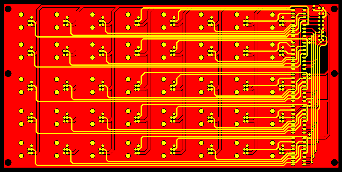

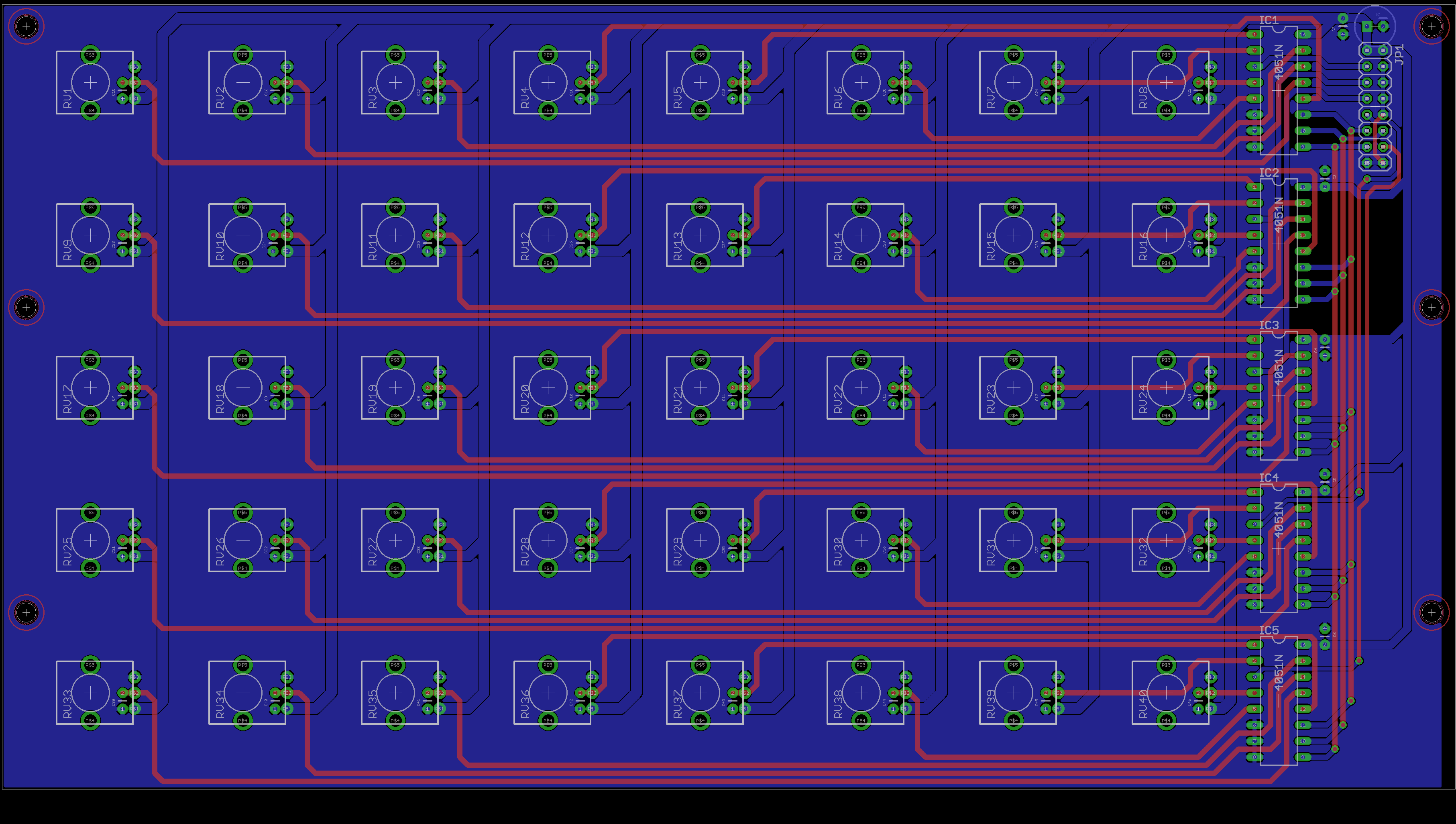

Im Anhang die aktuelle Version. Die 100nF für die Mittelabgriffe sind auf der Rückseite der Potis (also möglichst nah am Poti-Pin und GND).

Peter Frend schrieb: > Im Anhang die aktuelle Version. Wenn eine Massefläche, dann würde ich die Clearence oder Isolate mal etwas größer wählen. Da ist ja kaum Luft zwischen.
Logger schrieb: > Wenn eine Massefläche, dann würde ich die Clearence oder Isolate > mal etwas größer wählen. Da ist ja kaum Luft zwischen. Ok, Isolate ist jetzt bei 24mil.
Noch eine letzte Frage: Die Massefläche ist auf der Unterseite. Auf der Oberseite verlaufen die Leiterbahnen ohne. Wäre dort ggf. auch eine Massefläche sinnvoll?

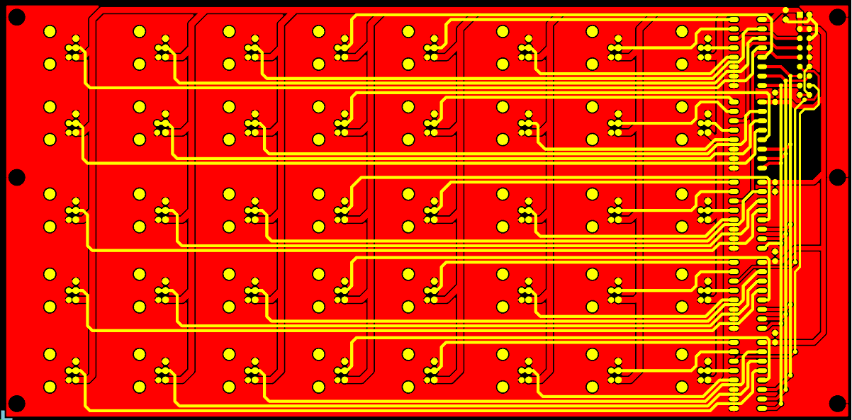

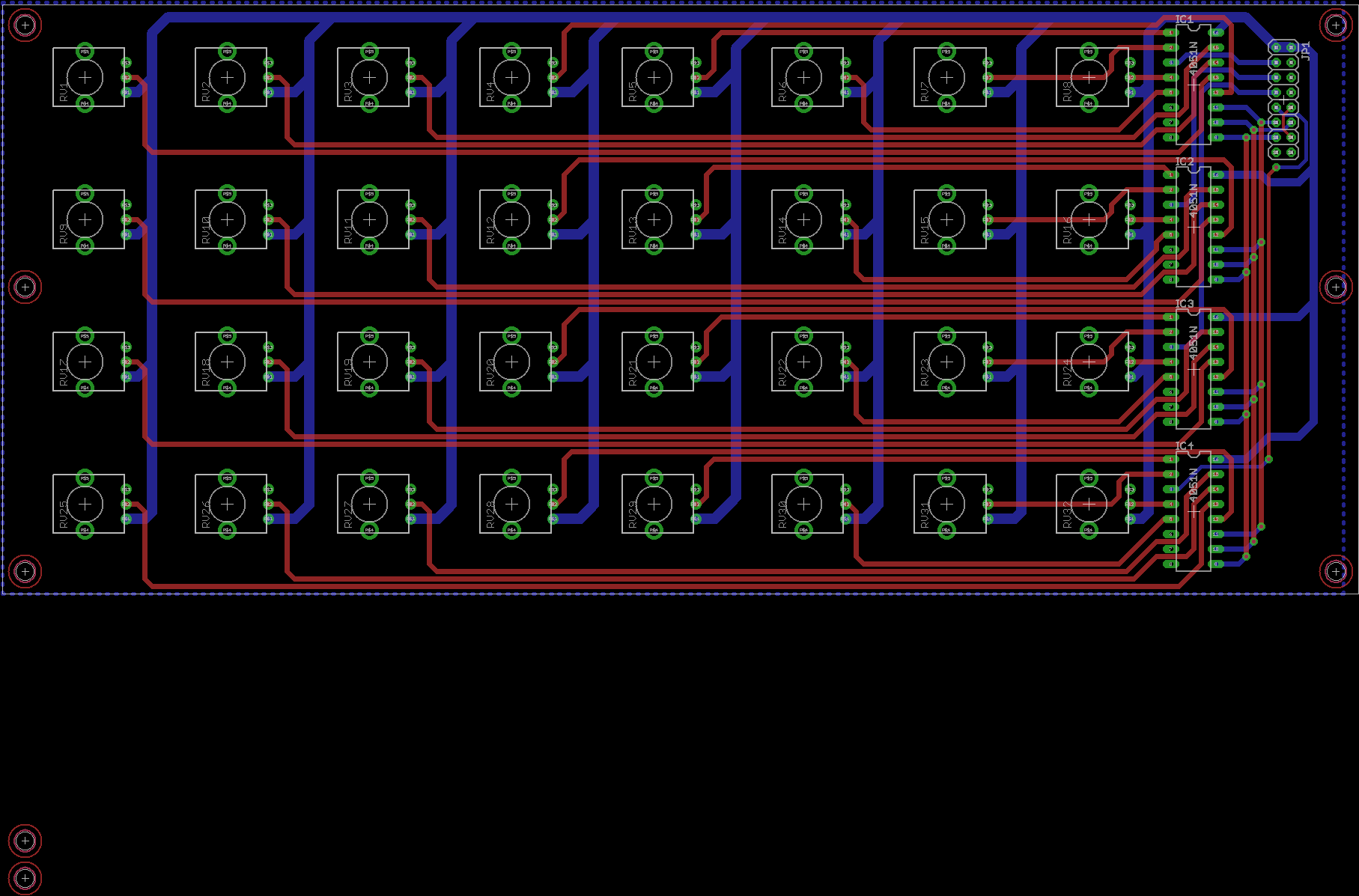

Im Anhang das aktuelle Routing (jetzt etwas enger) und mit 100nF Kerko zw. jedem Schleifer und GND (PCB2 ist noch ein weiteres mal korrigiert worden).
