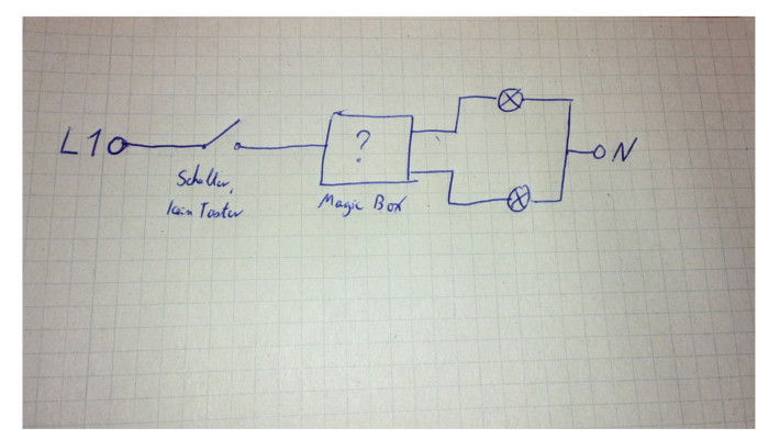

Hallo, ich möchte mit einem normalen Wandschalter (3-Adriges Kabel) zwei verschiedene Lampen abwechselnd ein und aus schalten. Zwischen dem geschalteten Kabel und den beiden Lampen muss ein Bauteil hin, dass folgendes ermöglicht: Schalter ein->Lampe 1 ein Schalter aus->Lampe 1 aus Schalter ein->Lampe 2 ein Schalter aus->Lampe 2 aus und wieder von vorne. Gibt es dafür bereits ein fertiges Bauteil? Wenn nein, wie kann ich das am besten realisieren? Danke im Voraus!

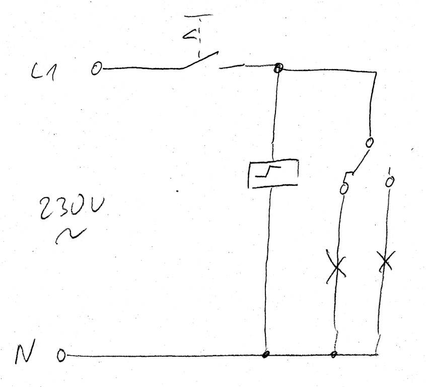

Peter Sill schrieb: > Gibt es dafür bereits ein fertiges Bauteil? So was nennt sich Stromstoßschalter. Nimm einen "elektronischen" und keinen elektromechanischen, die halten das Dauer-Ein an der Spule nicht aus. Schwierig wird wohl die Suche nach einem Stromstoßschalter mit Wechselkontakt. Schaltung im Anhang.

Harald Wilhelms schrieb: > Wenn es die richtigen 3 Adern sind, ist ein Serienschalter kein Problem. Den grün-gelben darfst du nämlich nicht benutzen! Zu meiner Schaltung: Ich hab die Wirkverbindung zwischen Wechsler und Spule vergessen.
Reinhard ## schrieb: > Schaltung im Anhang. Und noch Sicherstellen, dass die Spule dauerspannungsfest ist...

Die 3. Ader ist bei mir der Schutzleiter, insofern gilt es 2 Lampen mit 2 Adern abwechselnd zu schalten. Die Frage ist, ob es ein fertiges Bauteil, (oder eine sonstige einfache Lösung) gibt, das die Funktion der "Magic Box" im Bild erfüllt, sodass die beiden Lampen abwechselnd getoggelt werden. Mehr Adern, Taster oder Stromquellen sind nicht realisierbar. Falls das Problem nicht unter den Vorgaben zu lösen ist, werde ich einfach einen Funkschalter kaufen.
Peter Sill schrieb: > Die Frage ist, ob es ein fertiges Bauteil, (oder eine sonstige einfache > Lösung) gibt, das die Funktion der "Magic Box" im Bild erfüllt, sodass > die beiden Lampen abwechselnd getoggelt werden. ja, serien-stromstoßschalter wie schon oben geschrieben.

Okay, war zuerst etwas unsicher wegen dem Begriff "Stromstoß", da ich ja
das Ding mit Dauerstrom ansteuere..
Damit dürfte es also klappen.
Großes Lob an Eure Hilfsbereitschaft!
Schau Dir mal das an, ob Dir das weiterhilft: Re^2: Nachtrag Bauteil Vorschlag Hallo! Mit dem "Multifunktions-Stromstoß-Schaltrelais" ESR 61 M der Firma Eltako wäre es gut lösbar. Man kann sogar die Art und Weise der Schaltung einstellen: z.B. Schaltfolge 0-1-2-1+2-0 oder 0-1-1+2-2-0 oder 0-1-0-2-0 Das Schaltrelais lässt sich in Unterputzdose montieren(hier nicht geeignet),aber es passt ja auch in einen Deckenbaldachin rein.
