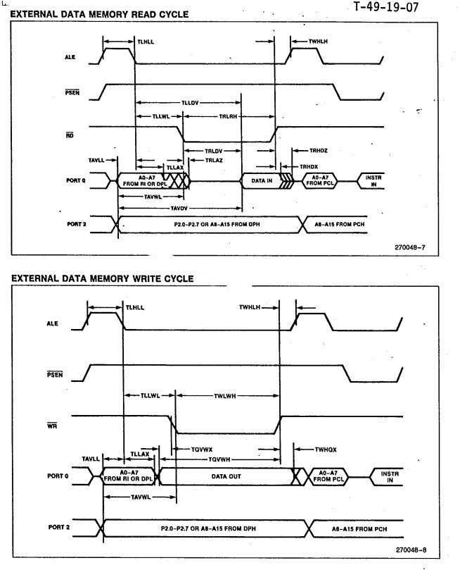

Das Diagramm oben zeigt übrigens das Timing laut Intel-Datenblatt. Angehängt ist das Timingdiagramm des RAMs (CY62128ELL-45SX).
Hallo Paul, interessante Aufgabe! Mein Ansatz wäre folgender: Zunächst PSEN mit RD UND verknüfen und als gemeinsames Read-Signal zum RAM-Baustein führen. RD mit WR UND verknüpfen und als A16 zum RAM führen. Somit ist bei Zugriffen auf den Programmspeicher A16 High. Durch RD oder WR wird A16 Low und schaltet das RAM um. Vom Auftreten des RD- oder WR-Signals, bis zu deren Deaktivierung vergehen 6 Taktzyklen. Bei einem ausreichend schnellen RAM sollte das genug Zeit sein. Ist nur so ein Gedanke, noch nicht richtig durchdacht. Könnte aber funktionieren, mal gründlich ausarbeiten und ausprobieren. Gruß. Tom

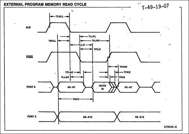

Du kannst /PSEN zum Umschalten der Adressleitung nehmen. Wie aus dem Timing Diagramm ersichtlich, erfolgt die Adressübernahme mit der fallenden Flanke von ALE. In den anderen Designs werden wahrscheinlich RAM und ROM über einander gelegt, damit Code zur Laufzeit verändert werden kann.Das geht bei Harvard sonst nicht. Früher gab es so schöne Dinge wie J-Tag und Bootloader nicht ab Werk. ;-)

@MCUA: MCUA schrieb: > Zu diesem Schaltzeitpunkt muss die Adresse bereits anliegen Paul B. schrieb: > Der Controller erwartet bei 24MHz eine gültige Instruktion 75ns, nachdem > er PSEN auf LOW gesetzt hat. Das würde dem SRAM, der ja nur 45ns > braucht, also genug Zeit geben, nach der geänderten Adresse ein gültiges > Instruktionsbyte auszugeben. Laut Datenblatt passt das schon, sind sogar noch 30ns übrig, nach 75ns müssten die Pegel bzw. ausgegebenen Daten dann auf jeden Fall gültig/korrekt sein. MCUA schrieb: > \PSEN, \WR, \RD sind Triggersignale (die zudem nie gleichzeitig > schalten, weshalb eine verANDung kein Sinn macht). TomA schrieb: > Die UND-Verknüpfung Low aktiver Signale entspricht funktionell deren > ODER-verknüpfung. Also wenn das eine oder das andere Signal auftritt ist > die Funktion aktiv. Deinen Denkfehler hab ich auch begangen, aber was TomA schreibt, ist nicht nur einleuchtend, sondern auch in allen anderen Schaltplänen (mit Overlap) so gelöst. @Peter Dannegger: Vielen Dank für den Code, aber ich glaub, wenn ich es tatsächlich doch mit nem 51er probiere, werde ich das nur mit 51er & Logik erledigen und den Bootloader in den Flash schreiben; mit CLPDs und Hardware-beschreibungssprachen (Abel ist doch eine?) kenn ich mich echt nich aus und ich wollte ja alles recht übersichtlich und einfach halten. Aber jetzt schau ich hier echt nicht mehr rein, sind ja jetzt alle Fragen geklärt :P Paul
>Deinen Denkfehler hab ich auch begangen, Das ist kein Denkfehler. Die Signale sind L-aktiv, also benennt man sinngemäss nicht die Verschaltung in H-aktiver-form! (und dass hactAND = lactOR ergibt ist seit Urzeiten bekannt) >Laut Datenblatt passt das schon, .. Achja? Man nimmt nicht Triggersignale zur Adress-generierung. Das ist Murks. Und um nur von \PSE,\RD, \WR (mit l-or!) auf irgentwas univers. zu schalten benötigt man keine zus. Adr-Ltg.

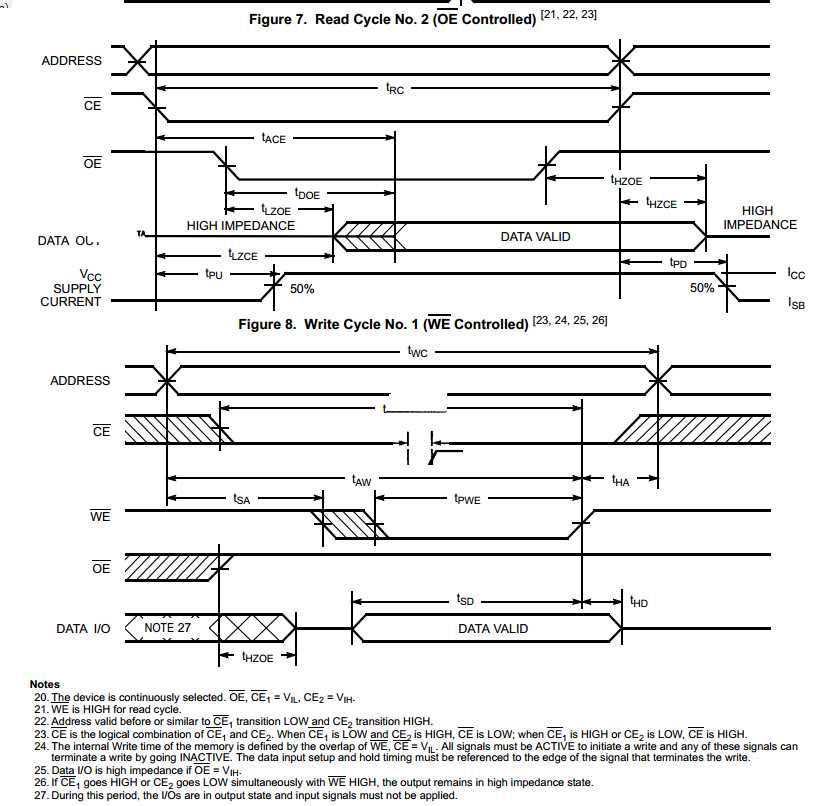

MCUA schrieb: > Adr-Setup Time (ns) ausreichend? > garantiert? DS80C320: 48ns 20ns (SRAM) + 10ns (CPLD) < 48ns > Adr-Hold Time (ns) ausreichend? > garantiert? DS80C320: 0ns Irgendwas > 0ns MCUA schrieb: > 2. fällt bei auf <64kB zugreifenden externen > RD-WR-Vorgängen das ALE ganz weg. Wie schon gefragt, welcher komische 8051 soll das ein? Alle 8051, die ich kenne, machen bei externem Zugriff auch immer einen ALE-Zyklus. Wie soll denn sonst das Adreßlatch die nächste Adresse speichern?

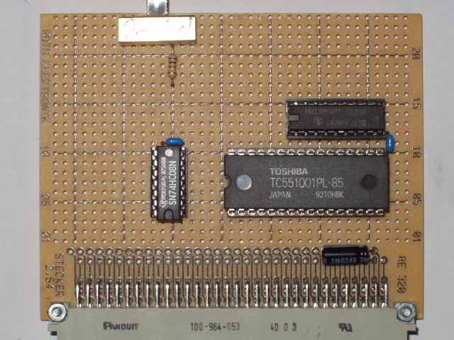

Hallo Leute, nun ist etwas Zeit vergangen und inzwischen habe ich eine Experimentierschaltung auf Platine. Sie läuft tadellos, soweit ich das bis jetzt überprüft habe. Da sie mit dem ISD51-Debugger von Keil zusammenarbeitet, habe ich mal Speicherauszüge mit angefügt, so wie sie der Debugger aus dem RAM ausgelesen hat. Memory1 (obere Hälfte) ist der Programmspeicher bei Adr. 0x4000 (eigentlich 0x14000), Memory2 ist der Datenspeicher bei Adr. 0x4000 (eigentlich 0x04000). Im anderen Bild ist die Platine mit dem 128k x 8 RAM-Chip (TC551001) zu sehen. Die Stromaufnahme des RAM's im Pufferbetrieb liegt im normalen Bereich von ca. 1µA. Für ein Lern- und Experimentiersystem ist diese Art von Speicher eine tolle Sache. Für ein Arbeitssystem, welches eine Steuerungsaufgabe erfüllt, würde ich mich eher auf ein System mit einer Art ROM als Programmspeicher verlassen. Gruß. Tom

Hallo Paul, habe das Handbuch meiner ursprünglichen Experimentierplatine gefunden (PDF im Anhang). Bin sicher du findest darin viele Anregungen für dein Projekt, denn es sind auch die Schaltpläne für das Basisboard und eine einfache Erweiterungsplatine enthalten. Die Layouts und das Monitorprogramm habe ich auch noch. Wenn ich das Monitorprogramm auf den Bootloader und einige Unterprogramme abspecke, paßt es sogar in den internen Speicher eines 89S52. Gruß. Tom

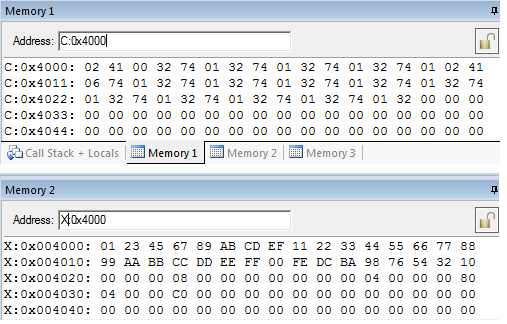

Hallo Leute, hallo Paul, Ein habe ich noch. Bin euch noch die Antwort schuldig, warum mir die 2k-Testversion von µVision lieber ist als die "Vollversion" für Silabs. Die 2k-Beschränkung gilt ja nur für den Programmteil, welchen ich gerade bearbeite. Was sonst noch im Speicher meines Gerätes liegt, interessiert die Entwicklungsumgebung nicht. Man kann also vom verfügbaren Programmspeicher 2k für die Main-Funktion reservieren und den Rest für Unterprogramme verwenden. Einzig die Adressen der Unterprogramme müssen Main bekannt gemacht werden, aber das braucht keinen Speicher. Die Voraussetzung ist natürlich eine Hardware, die beim Download von Main die Unterprogramme nicht löscht. Der interne 12k-Programmspeicher eines AT89S8253 wäre nicht geeignet, da er vor dem flashen gesamt gelöscht wird. Aber auch dafür gibt es eine Lösung. Das Bild zeigt ein Speicherbeispiel für 64k-Programm- mit 8k-Datenspeicher, welche mit der 2k-Testversion problemlos programmiert werden können. Ich mache das eigentlich mit den STM32xx so, um auf legalen Weg die 32k-Beschränkung zu umgehen. Aber warum sollte mit MCS51 nicht gehen, was mit ARM geht? Habe es mit der 128k-Version meiner Testplatine auch schon ausprobiert. Funktioniert prima, nur der Simulator heult, wegen 2k-Limit, wenn ein Aufruf vom Main-Segment (0x4000 - 0x47FF) in den µC-internen Programmspeicher (0x0000 - 0x2FFF) stattfindet. Macht aber nichts, dem ISD51 ist es einerlei, er führt das anstandslos aus. Mit einer alten 2k-Testversion (µVision2) hat auch der ISD51 gezickt. Ob das nun eine Lockerung der Beschränkung für Silabs ist, oder bei µVision4 generell so ist, weiß ich nicht. Fazit: Mit der 2k-Testversion von µVision4 lassen sich beliebig große Programme bearbeiten, einzig die MAIN-Funktion kann nicht größer als 2k werden. Wenn man nun noch den ISD51 in den internen Programmspeicher verlagert (er braucht ca. 900Bytes), oder wegläßt, reichen die 2k. Für die es ausprobieren wollen: Um der Main-Funktion die Unterprogramme bekannt zu machen nutze ich die Startup- und Header-Dateien. ----------------------------- In Startup.asm Name veröffentlichen: PUBLIC _MyProc Zugehörige Adr. festlegen: _MyProc CODE 0F36h ---------------------------- In Header extern void MyProc(BYTE); ---------------------------------- Gruß. Tom
Hier das Bild. Wenn ihr das Handbuch der Platine anseht (ein paar Beiträge weiter oben) versteht ihr es vielleicht besser.
