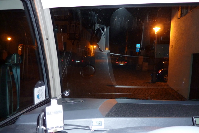

Moin, ich plane so eine Radioantenne [1] in ein Auto einzubauen. Nun möchte ich die Antenne nicht an der Windschutzscheibe, sondern an der Heckscheibe anbringen. Wie schätzt ihr den Einfluss der Heckscheibenheizung ausser und in Betrieb ein? 1. Stören die Metalldrähte in der Heckscheibe den Empfang? 2. Stört das Magnetfeld der betriebenen Heizdrähte den Empfang? 3. Hat jemand Erfahrung mit einer Scheibenantenne in der Heckscheibe? Ich bin gespannt auf eure Meinungen! =) Danke und schöne Grüße, Christian [1] http://www.wohnmobilforum.de/files/p1010159_105.jpg

Die Hechscheibenheizung wird die Antenne mit sicherheit beeinflussen. Ob die Heizung an oder aus ist, dürfte egal sein. Das kann man nur ausprobieren. Die Antenne wird, wenn sie ernstahft entwickelt wurde eine einbauanleitung haben, wo auch beschrieben ist, wie weit sie vom "Fensterrahmen" weg sein muss. Ein falscher Abstand zum Blech der Karosserie hat mindestens ebenso starken Einfluss. Manche Fahrzeuge haben ja ab Werk solche Antennen im Scheibenglas eingebacken. Diese sind sorgfältig ausgemessen und exakt auf das Fahrzeug angepasst. Ich schlage vor, es einfach auszuprobieren. Versuch macht kluch...
Christian B. schrieb: > Hmm hätte nicht gedacht, dass es so einfach funktioniert, weil die > Antennenlänge ja auf den Frequenzbereich abgestimmt sein muss... Das kann man auch durch sog. Verkürzungskondensatoren machen.
Stefan M. schrieb: > Die Hechscheibenheizung wird die Antenne mit sicherheit beeinflussen. > Ob die Heizung an oder aus ist, dürfte egal sein. > > Das kann man nur ausprobieren. > > Die Antenne wird, wenn sie ernstahft entwickelt wurde eine > einbauanleitung haben, wo auch beschrieben ist, wie weit sie vom > "Fensterrahmen" weg sein muss. > Ein falscher Abstand zum Blech der Karosserie hat mindestens ebenso > starken Einfluss. > > Manche Fahrzeuge haben ja ab Werk solche Antennen im Scheibenglas > eingebacken. > > Diese sind sorgfältig ausgemessen und exakt auf das Fahrzeug angepasst. > > Ich schlage vor, es einfach auszuprobieren. > Versuch macht kluch... Ja richtig, die Drähte müssen 6 cm Abstand zu Metallteilen haben (A-Säule etc) Aber ob das auch für die dünnen Drähtchen der Heizung gilt..?! Das doofe ist, dass man die Antenne nur einmal montieren kann. Danach ist sie quasi ein Fall für die Tonne... vielleicht bau ich sie doch einfach vorne an...
