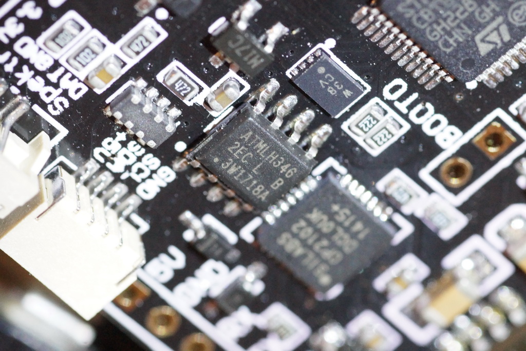

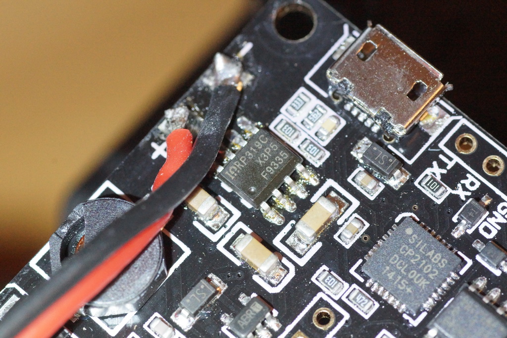

Hallo zusammen angefügt ein Bild eines ICs wo ich bei google einfach nichts brauchbares finde. Es ist in der nähe der Stromversorgung ist evtl ein Spannungsteiler oder ein reverse protection circuit. Hat mir da jemand das Datasheet. Gruss Andi
Ene - mene - muh - und aus bist Du. Welches der vielen ICs? Auf die Schnelle sehe ich deren vier.

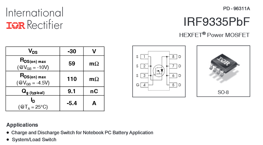

Steht doch druff... IRF9335 von International Rectifier. Anwendung wie im Datenblatt angegeben. Oder meinst Du den CP2102 von Silabs? ;)
P channel MosFet IRF9335 -30V V, -5,4 A http://www.irf.com/product-info/datasheets/data/irf9335pbf.pdf Grüsse
Viel bleibt auch net übrig, was in dem Package in der Nähe eines USB Ports sitzen kann ;)
hmm naja kenn mich eben nicht so aus.. Aber suche immer noch das IC welches mir 5v produziert... Das ist es dem Fall nicht ok gehen wir zum nächsten....
Andreas Kräuchi schrieb: > boah öhm wenn ich das lese sehe ich nur: irp319c IR (und die stilisierte Diode dazwischen) ist ein Logo P steht für bleifrei 319 ist das Herstellungsdatum: Jahr endet auf 3, Woche 19 C steht für den Herstellungsort X3P5 ist die Charge Steht alles im Datenblatt, das du mit der inzwischen bekannten Bauteilbezeichnung finden konntest.
irgendwie bin ich unfähig Infos bezüglich diesen IC zu finden google ist nicht mein freund... oder wie suche ich da am besten? Gruss Andi
Fritz schrieb: > Andreas Kräuchi schrieb: >> boah öhm wenn ich das lese sehe ich nur: irp319c > > IR (und die stilisierte Diode dazwischen) ist ein Logo > P steht für bleifrei > 319 ist das Herstellungsdatum: Jahr endet auf 3, Woche 19 > C steht für den Herstellungsort > > X3P5 ist die Charge > > Steht alles im Datenblatt, das du mit der inzwischen bekannten > Bauteilbezeichnung finden konntest. da habe ich wohl einfach zu wenig Übung drin den bis anhin hatte ich es immer nur mit ICs zu tun welche nur ein code drauf hatten und somit klar erkennbar waren...

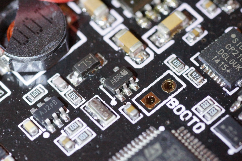

Sicher, dass es der mosfet ist, der defekt ist? Die Drossel sieht nämlich auch nicht gesund aus.

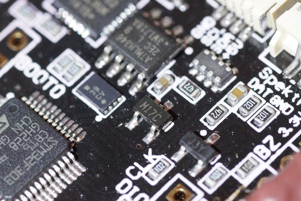

Andreas Kräuchi schrieb: > oder wie suche ich da am besten? Für "F9335" ist das erste Ergebnis bei Google schon ein Volltreffer. Ich habe nicht alle möglichen Suchen ausprobiert, aber wenn du das zeilenweise probiert hättest, hätte es zumindest in diesem Fall zum Erfolg geführt. Was möchtest du uns mit den anderen drei Bildern sagen?
MN schrieb: > Sicher, dass es der mosfet ist, der defekt ist? > Die Drossel sieht nämlich auch nicht gesund aus. Ja die Drossel hat wohl beim Transport einen Schlag gekriegt...
Andreas Kräuchi schrieb: > Aber suche immer noch das IC welches mir 5v produziert... Wenn an den 5V was nicht stimmt, würde ich mich erstmal um die Spule mit dem zerbrochenem Schalenkern kümmern!
Fritz schrieb: > Andreas Kräuchi schrieb: >> oder wie suche ich da am besten? > > Für "F9335" ist das erste Ergebnis bei Google schon ein Volltreffer. Ich > habe nicht alle möglichen Suchen ausprobiert, aber wenn du das > zeilenweise probiert hättest, hätte es zumindest in diesem Fall zum > Erfolg geführt. > > Was möchtest du uns mit den anderen drei Bildern sagen? Ja das stimmt dachte mir aber die 4 stellige Zahl sei der Data-code also Jahr 93 die 35 Woche aber eben da habe ich mich geirrt. Das Board liefert mir irgendwie 5v (input 7-20v) und wollte wissen wie viel A ich davon ziehen kann. Wollte dann mithilfe der Bauteile herausfinden wie viel die her geben. Mit einem 7805 wäre das einfach gewesen aber mit solch einer Schaltung hatte ich vorher noch selten zu tun...
