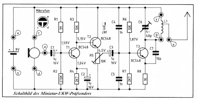

Hallo , ich bin neu hier im Forum und eigentlich immer begeisterter Leser. Ebenso bin ich relativ neu im Elektronikbereich. Ich habe mir mal als Projekt vorgenommen den Miniatur UKW-Sender von http://jogis-roehrenbude.de/ nachzubauen. Schaltbild im Anhang. Die Spannungswerte stimmen alle soweit überein. Ich habe anstatt BC548, BC547C Tranistoren genommen. Ich denke das ist auch okay. Ich habe den Sender in Betrieb genommen , ich finde auch die Frequenz im Radio. Ich höre aber nur ein "pusten" wenn ich ins Mikro kräftig rein puste. Meine Stimme höre ich nicht. Ich kriege auch keine Rückkopplung wenn das Radio ganz nah ran steht ( lautes pfeifen ), oder muss das nicht zwingend sein ? Habe ich einen Fehler in der Verstärkerschaltung ? Nach 4 Stunden Fehlersuche weiss ich nicht weiter, vielleicht habe ich auch eine falsche Kondensatormikrokapsel , geht das ? Über Hilfe wäre ich echt dankbar. Gruß Daniel
Hallo Daniel Manche Mikrofone brauchen einen Pull-Up-Widerstand, so wie hier: http://www.derinelektronik.com/ses-devreleri/ses-devre/mikrofon-anfisi.html Intern befindet sich ein JFet Transistor, welcher mit Spannung versorgt werden möchte. Das geschieht über den 10k Widerstand.
...so ein mikro hast du vermutlich nicht! Deins wird nur zwei Anschlüsse haben und dann stimmt das mit dem Pullup. Schau mal nach "Elektret Mikro"" und wie das typ. angesteuert bzw. angeschlossen wird... Klaus.
Ich habe mir die Kapsel gekauft : http://www.conrad.de/ce/de/product/335412/Elektret-Mikrofonkapsel-EMY-63MP-Betriebsspannung-3-10-VDC-38-dB-Frequenzbereich-30-20000-Hz-Inhalt-1-St wie Klaus.R. gesagt hat nur zwei Beinchen. Meine Frage war , warum ich nur mein pusten im Radio höre und nicht meine Stimme. Die Kapsel müsste ich doch nehmen können , oder ? Danke für eure Antworten.
...dann zeichne uns doch mal auf, wie du die angeschlossen haben willst. und schaue dir mal an, wie das bei elektrets läuft (mit 2 anschlüssen). die sind NICHT gleich! Und des halb hört man auch nichts. Ggf. ist aber sogar der verstärker nicht passend, ich weiß nicht, was aus den alten 3beiner mikros so rauskam. Klaus.
Wenn die 2 Pins hat, dann schließ die mal so an wie im Link von B e r n d W. Dann bekommt die Kapsel ihre Stromversorgung über den Widerstand und am gleichen Anschluß (+) der Kapsel koppelst du über den Kondensator dein NF-Signal aus.
So, ich habs jetzt mal nen 10k zwischengelötet wie vpn "Autor npn" beschrieben. Jetzt höre ich zwar was , aber sowas von leise und weit weg, dass ich das Radio auf volle Lautstärke stellen muss, damit ich überhaupt etwas höre. Vielleicht funktioniert der Verstärker einfach nicht. Kann ich bei der Schaltung anstatt der Mikrofonkapsel einfach ein Audio Signal von einem Walkman Soundkarte Handy einspeisen ? Könnt ihr anhand der im 1Post eingefügten Schaltung erkennen ob ich das einfach so machen kann ? Danke für die Hilfen , klasse Forum hier.
Schon mal R5 "nach oben" gedreht? Je nach Mikro kann man auch den Pullup-R etwas variieren - bei einem bestimmten R (also letztendlich einem bestimmten Strom und bestimmten Arbeitswiderstand) haben die ihr Maximum. Wenn die Gleichspannungen in etwa so sind wie im Schaltplan, dann sollte soweit der Aufbau stimmen.

Hallo Daniel Mess mal nach, welche Spannung am Mikrofon anliegt. Möglicherweise passt der 10 Widerstand nicht zum Mikrofon. Stimmen alle Spannungen in etwa mit den eingezeichneten überein?
Abend , also: ich habe im Datenblatt des Mikrofons nachgelesen, dort wurde ein Vorwiderstand mit 2,2k angegeben. Diesen habe ich nun verlötet . Resultat das selbe , ich höre nur mein pusten , oder das klopfen auf das Mikrofon. Den Kommentar von "ex_schwarzfunker" habe ich auch in betracht gezogen, habe schon alle Frequenzen mühsam auf und ab gesucht. Es muss die richtige Frequenz sein , die eingestellt ist . Jemand noch eine Idee , oder eine andere Möglichkeit die Schaltung zu prüfen. Kann ich nicht anstatt des Mikrofons einfach ein Audiosignal einspeisen ? Die Spannungen passen alle, nur nicht die die zweite Komma Stelle aber ich glaube die ist nicht so ernst zu nehmen ...

>ich habe im Datenblatt des Mikrofons nachgelesen, dort wurde ein >Vorwiderstand mit 2,2k angegeben. Diesen habe ich nun verlötet . Der ist aber nur für eine bestimmte Spannnung gültig ... >Resultat das selbe , ich höre nur mein pusten , oder das klopfen >auf das Mikrofon. Und klingt das wenigstens einigermaßen klar (also ohne größere Verzterrungen)? Wenn ja, dann sind wir wohl (einigermaßen) im gewünschten "linearen" bereich. Haste Du ein Oszilloskop? Dann kannste ja mal prüfen, ob die NF von Stufe zu Stufe größer wird. Ansonsten: da hier die FM durch die Modulation der Miller-C hervorgerufen wird, kann es sein, daß die T's vielleicht nicht genug C-Hub bewirken. Ansosnten (nochmal): paß auf, daß du nicht zu weit sendest - die BNA sieht das nicht so gern.
Hallo Jens, also laut Datenblatt: http://www.produktinfo.conrad.com/datenblaetter/325000-349999/335412-da-01-en-EMY_63M_38_DB_10MM_PINS.pdf Kann ich zwischen 1,5 - 10V anlegen. Der Lastwiderstand wir dort mit 2,2k angegeben. Das klopfen / pusten klingt gut, also ohne Verzerrung. Nur , wie gesagt die Stimme wird nicht übertragen. Ich habe leider kein Oszi. >Ansonsten: da hier die FM durch die Modulation der Miller-C >hervorgerufen wird, kann es sein, daß die T's vielleicht nicht genug >C-Hub bewirken. Davon hab ich kein Wort verstanden ;). Verbesserungsvorschlag was ich noch ausprobieren könnte ? Kann ich in die Schaltung ein Audiosignal einspeisen ? Danke für den Hinweis zur Legalität ;)

Sooooooooooooo......... Ich habe jetzt mal den ganzen krims , kram weggelassen: R1, R2, R3, R4, C1, C2, T1, T2... und hab mein Signal bei R5 wo vorher der Emitter von T2 ran kam eingespeist . Einspeisung war mein Handy, ich empfange auf 99,6 Mhz sauber mein Signal , ohne Verzerrung oder dergleichen. Also muss die Ansteuerung des Mikros , oder der Verstärker falsch funktionieren ... Also müsste ich jetzt eine passende kleine Vorverstärkerschaltung finden , die für mein Mikro passt und dann müsste die Kiste doch laufen ? Mir lässt das wirklich keine Ruhe , ich will das diese kleine Schaltung sauber läuft ( an alle alten Hasen - SOWEIT DIESE Schaltung sauber laufen kann ;) ) . Gruß Daniel
Daniel Müller schrieb: > Also müsste ich jetzt eine passende kleine > Vorverstärkerschaltung finden , die für mein Mikro passt Der Schaltplan passt schon. Es wäre besser, dort den Fehler zu finden als immer wieder neue Schaltungen aufzubauen. Grundsätzlich sind m.E. allerdings Verstärkerschaltungen mit OPVs übersichtlicher. Gruss Harald

FEHLER GEFUNDEN: Ich habe mir einfach mal die Mühe gemacht die Verstärkerschaltung so aufzubauen , das Sie eine LED ansteuert . Die beim klatschen reagiert. Dort hatte ich "erst" auch keine Funktion. Dann habe ich den Vorwiderstand von 10k auf 37k erhöht , es war eine Spannung von 1,67V am Mikroeingang zu messen. Das Mikrofon reagierte umso empfindlicher , umso mehr ich den Widerstand erhöhe. Die Lösung war einfach zu banal , da hätte ich schneller drauf kommen können. NUR WAS ICH NICHT VERSTEHE: Laut Datenblatt kann ich das Mikro von 1,5 - 10V betreiben. Was hat die Versorgungsspannung mit der Leistung des Mikros zu tun ? Warum funktioniert es bei einer Begrenzung auf den oben genannten Wert so gut ? Gruß Daniel

Ev. hat das schon jemand vorgeschlagen, aber die einfachsgte Frage: Hast du das Mikro richtigrum eingebaut? Diese Mikrofone sind ja gepolt, und wenn du das falschrum einbaust könnte das Fehlerbild passen. Schau dir das Mikro mal genauer an - an der Unterseite, wo die Drähte sind ist ein Pol über feine Kontakte mit dem Gehäuse des Mikros verbunden (kann man auch rausmessen) dieser gehört auf "-" -> der andere Anschluss geht auf den Elko (den du aber umpolen müsstest, oder besser, ersetze ihn durch einen "100nF" (104) Kondensator Dann noch von dem Anschluss, wo der Kondensator und das Mikrofon "sich Treffen" ein 10k auf + - dann sollte es, wenn du keine Aufbaufehler hast, funktionieren... Wenn du den Elko drinnen lassen willst, kannst du mal versuchen ihn andersrum zu Polen, denn es kann sein das er durch die m.E. "dann Falschpolung" DC auf die Basis des 1. Transistors gibt, und so die Verstärkung quasi ausschaltet... Solche Senderschaltungen sind schlimm - was Oberwellen und co angeht, aber in der Praxis funktionieren sie vor allem für Einsteiger sehr gut - man kann im Nu seine Musik recht weit senden (standardradio so um die 100-200m, guter Radio >1,5km) dennoch würde ich abraten da eine Antenne anzustecken. Wenn du soeinen Sender echt betreiben willst, dann bau ihn in ein gut geschirmtes Metallgehäuse, reduzier die Betriebsspannung so weit, das er gerade noch "gut" sendet, und lege eine kurze Antenne aus dem Gehäuse raus, das du lose gekoppelt, über einen mindestens 2 stufigen Tiefpass, sowie ein Dämpfungsglied dann so anpasst, das die Reichweite ~ mit den legalen 50nW Sendern übereinstimmt. Wenn du die Spule durch eine Festinduktivität ersetzt (beispielsweise 150nH) wird der Sender auch (verhältnissmäsig) erstaunlich Frequenzstabiel. Die "drifts" gehen dann auf schätzungsweise 20Khz in der resten Stunde zurück (hab selber schon mit solchen Sendern gebastelt, und selber auch die Oberwellen >1Ghz gesehen daher rate ich vom Antennenanschluss "direkt" ab).

@STEFAN02 Jetzt hab ich das ganze nochmal ausprobiert , du hast Recht es liegt an dem Kondensator ... olung einfach mal andersrum und nun gehts auch mit einem 10k ;) Der hat wohl die Verstärkerstufe ausgeschaltet. Nur warum gehts mit der anderen Polung mit einem 37k auch ? thx
