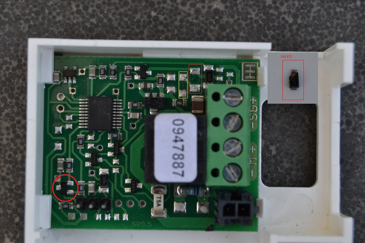

ich hoffe, mir kann hier jemand weiter helfen.
Habe gestern  leider die Steuerplatine meiner Rollladen beschädigt und 2
Teile sind abgebrochen . Siehe foto (das rote und gelb markierte Feld).
Das Teil auf dem roten Feld ist noch vorhanden.Auf diesem Teil steht
14LE3. Das Teil von dem gelben Feld ist leider  verschwunden.
Weiß jemand dort drauf gehört ?
wäre super, wenn mir hier jemand weiterhelfen könnte.
MfG
Harold
von hinz (Gast)
Heroism50 schrieb:
> 14LE3
Das ist eine Schottkydiode, 40V/1A.

von Heroism50 (Gast)
danke für die Antwort
dieses Teil ist aber noch vorhanden. Was könnte auf dem gelben Feld
gehören ?
> Hm, Hersteller und Modellbezeichnung vielleicht noch?
Dachfenster rolladen DFR 2000 Solar der Firma Heim und Haus.
Dieses Teilchen kostet leider fast 80 Euro (inkl. Versand).
Ich möchte erst mal probieren es zu reparieren!!

von PeterL (Gast)
das Ding liegt in Serie mit einem Widerstand, könnte also eine Led sein,
wobei 39k als Vorwiderstand doch etwas hoch wären?
> sein,
Eine LED ist es wahrscheinlich nicht. Das Gehäuse hat nur 2 tasten
(hoch/runter) ohne Leuchte.
von Peter (Gast)
kann trotzdem eine LED sein, muss man ja nicht außen sehen.
Tippe trotzdem aufgrund der Abstände der Pads auf eine Diode. Und die
Pads neben dem gelben Feld waren nicht bestückt? Sieht nicht so sauber
aus ...
Wie passiert denn so was? Mit dem Schraubendreher bei der
Leitungsmontage abgerutscht?
Da liegt auch viel Dreck auf der Platine rum: Beim 2704 (2M7? Der
würde schon beim bloßen Hinsehen seinen Wert verdrehen... Blos
keine Betauung o.ä.) ein Metallpartikel, beim Kerko links neben dem
gelben Feld liegt auch ein Metallpartikel oben (im restlichen
Flussmittel?!).
Anosnsten sehen viele Pads stark zerkratzt aus. Haben Sie da mit einem
Multimeter herumgemessen?

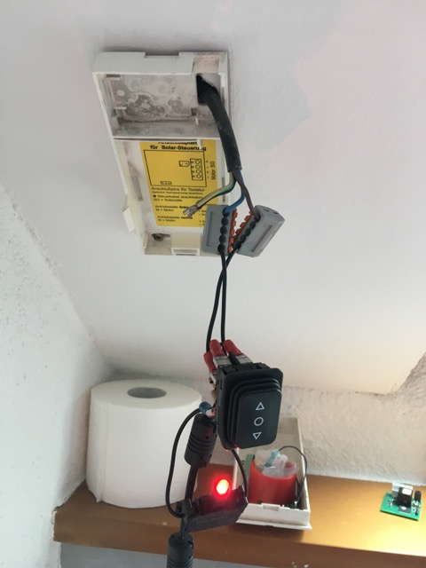

von Jörch (Gast)
Die Platine ist wohl tatsächlich in Freiburg entstanden.
Zu dem Problem mit der Start und Stopposition des Rollos.
Dazu muss man den Rollokasten aussen an der Motorseite (da wo das Kabel
reingeht) öffnen, da findet man dann kleine Löcher in dem Abdeckblech,
ich weiss jetzt nicht genau hinter welchem die einstellung für die obere
und untere Entstellung ist, das muss man dann selber testen.
Aber für den Fall das es mehr als 4-5cm sind die das Rollo noch mehr
fahren muss, nutzt einen Akkuschrauber zum nachstellen, sonst könnte es
irgendwann in der Hand schmerzen.
Ich habe die Steuerung wegen Problemen mal überprüft, unser Solarpanel
bringt nicht mehr ausreichend Leistung.
Weis hier jemand wo man so ein Panel kaufen kann?
Es hat direkt gemessen etwa 20V und vermutlich 5W Leistung
Nun zur Steuerung, der Akku ist geladen (habe den getauscht und
gemessen) wenn ich den einen Knopf drücke höre ich ein Relais schalten,
es passiert aber nichts (so als wenn es in Entposition ist und man
weiter in diese Richtung fahren möchte), drückt man die andere Richtung
hört man nichts.
Wenn ich die Steuerung mit der vom anderen Rollo tausche funktioniert
das Rollo fehlerfrei.
Hat jemand eine Ahnung was das sein könnte?
Ich habe eigtl. keine Lust 150€ fürs Panel und 80€ plus MwSt.(oder
mehr?) für die Steuerung zu zahlen.
Wobei auf der Hausrückseite würde ich ein anderes Panel mit ähnlichen
Leistungsdaten kaufen, die kosten dann max. 20€.
gruß
Jörch

von Kopf (Gast)
Hallo Patrick es gibt keine Motorsteuerung.
 Das ist ein primitiver 12 V DC Motor.
 Die Endschalter sind oben am Rollladen per Schraubendreher einstellbar.
 Ansonsten siehe Bild nimm ein wende Schalter.  Kostet 5-6 Euro und ein
12 V Transformator.  Nach Möglichkeit sollten Dc Spannung ausgegeben
werden.
 Was dann leider nicht mehr funktioniert ist das der Rollladen
automatisch bis nach unten fährt  da vorher die Steuerplatine eine
ausschalten Verzögerung aktiviert hat  die fehlt eben nun.  Muss man
halt von Hand den Taster drücken bis der Rollladen unten ist
 Die Platine kannst du komplett ausbauen und wegschmeißen.
von Kopf (Gast)
https://www.voelkner.de/products/809910/Marquardt-Wippschalter-250-V-AC-14-A-2-x-Ein-Aus-Ein-01939.3314-01-IP65-Front-tastend-0-taste.html
Artikel Nummer
A086811
Wippscgalter in der Mitte mit 12 DV anschließen und die links / rechts
Anschlüsse müssen dann auf einer Seite mit + \ - vertauscht an den Motor
angeschlossen werden. Damit der Motor auf / ab fährt.

ich habe mir das Bild aus dem initialen Post ausgeliehen. Ich hoffe das
ist in Ordnung.
Es geht um den rot eingekreisten Transistor. Dieser ist auf der Platine
die ich hier zu Hause habe total verschmort und ist beim auslöten in
mehrere Einzelteile zerfallen. Die Leiterbahnen sind aber alle noch
heile.
Allerdings möchte ich gerne wissen, was das für ein Transistor ist?
Kann mir da vielleicht jemand weiterhelfen?
Vielen Dank und viele Grüße,
Sascha

von Thomas Kopf (Gast)
Siehe bei meinem Kommentar vom:
Autor: Kopf (Gast)
Datum: 03.09.2017 14:20
Das Bild ! Dort ist ein 12 Volt DC Netzteil angeschlossen.
Mit dem Wendenschalter fahre ich den Rollladen per Hand auf /zu.
Wenn deine Platine noch funktioniert dann schließe die 12 Volt an den
Eingang vom Solar Pannel an.
Gr

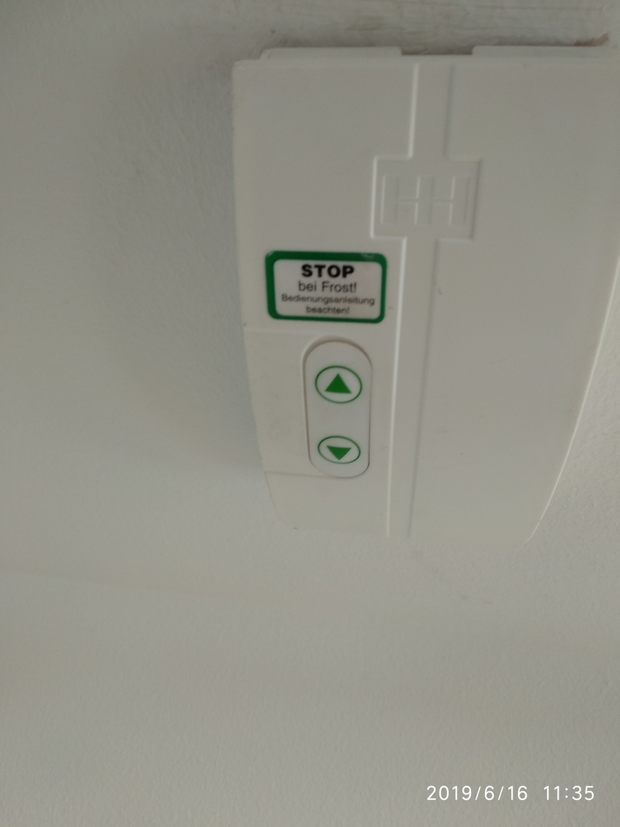

von Tahic 28 (Gast)
Ich habe das Problem dass wenn ich die Rollade runterfahren will die
Rollade nur stückweise runterfährt. Dann muss ich jedes Mal erneut drauf
drücken und die Rollade fährt einige cm runter. Wenn ich dann wieder
hochfahren will geht es problemlos. Liegt wohl ein Problem am Taster für
runterfahren? Was könnte ich da machen ?
Danke für eure Tipps

von Patrick (Gast)
Nachdem mir H&H Angeboten hat einen Tecniker mit einer Steuereinheit und
einem neuen Solarpanel (das wäre nach der Zeit vermutlich auch zu
schwach) vorbei zu schicken und mich da ein neues Velux Rollo fast
günstiger gekommen wäre, musste eine andere Lösung her.
Also habe ich die Steuereinheit ausgeräumt, ein günstiges internes 12V
Netzteil etwa in der Größe des alten Akkus, sowie einen Hauptschalter
und einen Wippschalter besorgt.
Das alles nach den Infos aus dem Thema hier verkabelt und einen
passenden Decken gedruckt.
Durch den Powerschalter kann ich das Netzteil auch Stromlos machen wenn
ich möchte. Vermutlich wäre es auch mit den alten Deckeln gegangen, aber
so war es Komfortabler, da ich die Löcher für die Schalter und die Kabel
gleich mitgeplant habe.
Evtl werde ich bei Zeiten noch versuchen eine Funksteuerung dafür
umzubauen.
