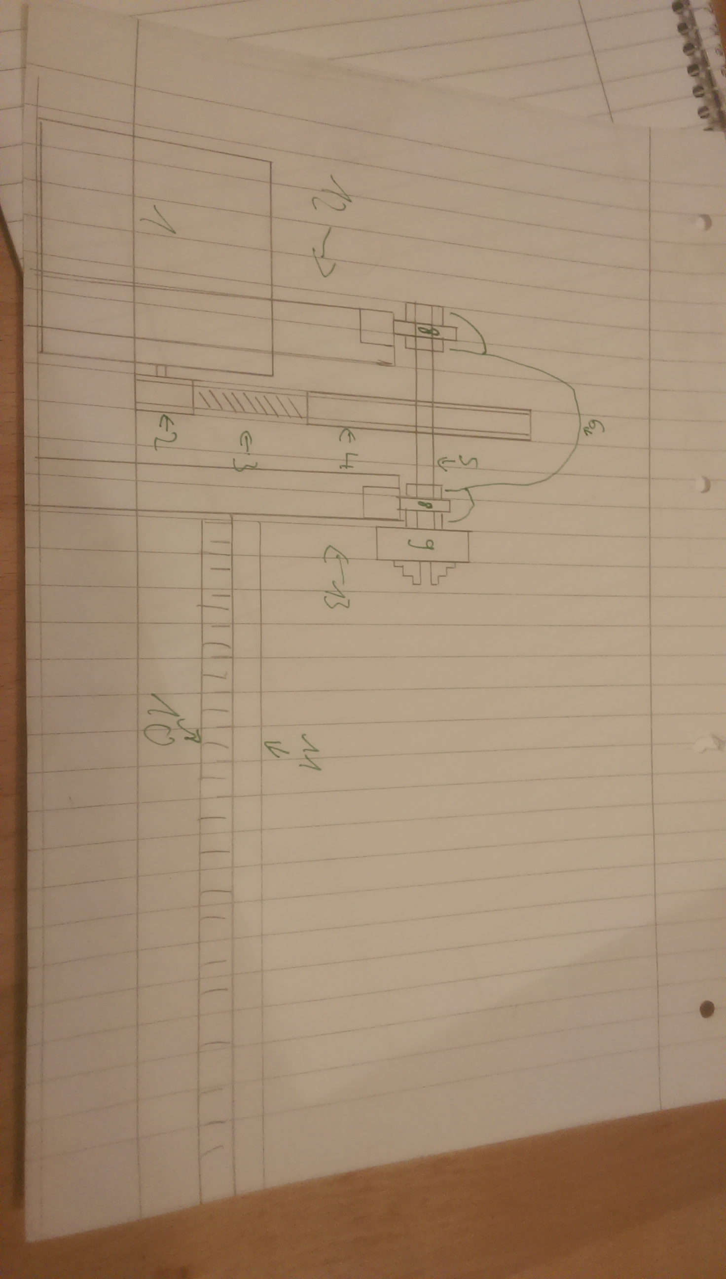

Die Zeichnung ist zwar schebbig aber so in etwa mein ich das ,keine sorge ich kann auch richtig zeichnen 1: Motor 2,4: riemenrad 3:reimen 5:Welle 6:Wellen Fixierung 7:Alzheimer lässt grüßen 8:kugellager 9:spannfutter 10:zahnstange ? 11:linear Führung 12,13: 3cm Alu platten

sticker schrieb: > Die Zeichnung ist zwar schebbig aber so in etwa mein ich das ,keine > sorge ich kann auch richtig zeichnen Was zum mechanischen Aufbau: Nein, so geht das natürlich nicht, das wäre die Entsprechung einer Käsefräse als Drehbank. Nicht mal das leichtere Modell einer Drehbank, die Drechselbank nur für Holz, wäre so labberig aufbaubar. Eine 1.5cm Aluplatte ist teuer aber trotzdem weicher als der Drehmeissel, daher nehmen Drehmaschinen lieber Gusseisen als Bett. Wenn es vom Schrott sein soll, auch ein 10 x 10cm Doppel-T Träger. Du kommst dann aber immer noch nicht ohne Drehfutter http://www.ebay.de/sch/Drehfutter-/129290/i.html Spindelstockj http://www.ebay.de/itm/TOP-Spindelstock-v-Zyklen-CNC-Drehmaschine-UBERHOLT-Weisser-Drehbank-/291210032482?pt=Industriemaschinen&hash=item43cd787562 (ok, ein bischen gross) Support http://www.ebay.de/itm/Kreuzsupport-fur-Kleine-Drehbank-/201142416464?pt=Industriemaschinen&hash=item2ed505b450 und dem Rest halt http://www.ebay.de/itm/Drehbank-Drehmaschine-/121396701193?pt=Industriemaschinen&hash=item1c43cea809 aus.

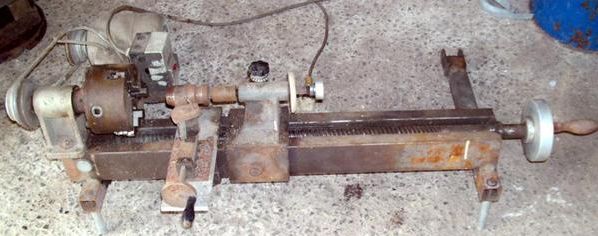

Ich glaube das ding ist eher eine Drechselbank aus Adolfs zeiten?
Sticker schrob:
>Ich wollte die Alu Grund platte versterben
Hoch soll sie leben!
MfG Paul
Samme schrieb: > Ich glaube das ding ist eher eine Drechselbank aus Adolfs zeiten? das ding hat sicher noch dem kaiser oder zaren (wilhelm, franz josef, karl oder nikolaus - welcher davon ist nicht so tragisch) zugejubelt und war zu adolfs zeiten schon alt.
Das Ding ist ein Eigenbau, aber um Längen besser als die Vorstellungen vom TS. Das ist auch eher eine "Rundmache" als eine Drehbank. Es kommt aber immer auf die Verwendung an (habe ich nichts zu gelesen). Old-Papa
Ja, die Verwendung bestimmt hier eindeutig den nötigen Aufwand. Man kann z.B. auch mit zrei Sperrholzplatten und einen stück Besenstil als Asgangsbasis eine Drechsel"maschine" bauen, mit der kleine Modellbauteile aus Messing "gerundfeilt" weden können. Vielfach lassen sich auch Dinge mit der Bohrmaschine "drehen". Andererseits kann man z.B. Bremsscheiben vom Auto nur auf wirlich brauchbaren und großen Drehmaschinen Plandrehen und Wuchten!
Old Papa schrieb: > Das ist auch eher eine "Rundmache" als eine Drehbank. Das interessante an Drehbänken ist, das man auf ihnen Teile fertigen kann, díe genauer sind, als sie selbst. Man kann also auf einer schlechten Drehbank Teile für eine bessere Drehbank fertigen. Leider besteht eine Drehbank nicht nur aus gedrehten Teilen. Gruss Harald
Harald Wilhelms schrieb: > Das interessante an Drehbänken ist, das man auf ihnen Teile fertigen > kann, díe genauer sind, als sie selbst. Irgendwo musste ja die Mutter aller Drehbaenke gewesen sein. Die Drehbank wo alle anderen Drehbaenke von Abstammen :-) Das gleiche gilt auch fuer die Mutter aller Fraesmaschinen.
Udo Schmitt schrieb: > Helmut Lenzen schrieb: >> die Mutter aller Fraesmaschinen. > > War das nicht eine Schleifmaschine? > :-) Nein, das war ein Faustkeil! Old-Papa

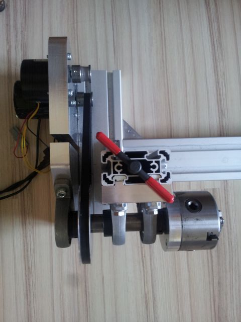

Ich habe hier einen Testlauf :-) https://dl.dropboxusercontent.com/u/78376012/Drehmaschine.mp4 mittlerweile ist es auch ein wenig besser :-) Ich bin jetzt auf der suche nach einem Waschmaschinen Motor.
RESKI schrieb: > Ich habe hier einen Testlauf :-) > https://dl.dropboxusercontent.com/u/78376012/Drehm... > > mittlerweile ist es auch ein wenig besser :-) > > Ich bin jetzt auf der suche nach einem Waschmaschinen Motor. Das Futter ragt vieeeeel zu weit vorne raus. Setze das Lager viel weiter ans Futter (oder umgekehrt). Außerdem bedenke, dass du keine langen Teile drehen kannst, wenn du keine hohle Spindel hast.
RESKI schrieb: > Ich habe hier einen Testlauf :-) > https://dl.dropboxusercontent.com/u/78376012/Drehm... > > mittlerweile ist es auch ein wenig besser :-) > > Ich bin jetzt auf der suche nach einem Waschmaschinen Motor. sei mir nicht böse, aber von dem ding halte ich mindestens 10 m abstand. etwas selber basteln finde ich super, aber die konstruktion wird nicht lange halten (viel zu weich und leicht)
Mit was soll man sich denn eine Mp4-Datei anschauen, mit dem Mediaplayer? Gehts noch? Ein paar PNG-Datei, wie hier üblich, tuns auch. Wenn das schon zu schwer ist, dann braucht man von der Maschine auch nicht viel erwarten?

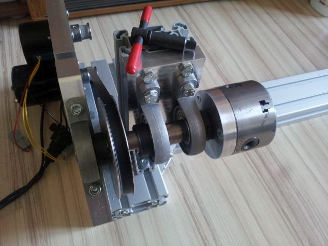

Habe ein par Bilder angehängt für diejenigen die MP4 nicht anschauen können :-) Die Drehmaschine soll zum schleifen sein und zum wickeln. Es ist noch ein Getriebemotor dran evtl. baue ich daraus eine Kopierfräsmaschine. Der Motor ist aus einer Nähmaschine mit 130W. Der Motor hat einfach kein Drehmoment.
Hallo, ein Käsedreher also... ;-) Im Ernst, das Ding ist doch schon mit dem schwachen Motor komplett überfordert, was soll da erst einer mit Getriebe anrichten! Meine kleine Brot-und-Butter-Maschine (Chinapfanne) ist aus massivem Grauguss und selbst die rappelt mit ihrem 500Watt-Motor schon verängstigend, wenn ich etwas wilden Span nehme. Zum Schleifen und Spulen wickeln mag das gehen, beim Drehen verwindet sich das Aluprofil wie Blätterteig! Du hast keine Chance da irgendwie kontrolliert Span abzuheben. Entweder drückt sich der Drehmeißel weg oder es zieht ihn gnadenlos ins Material. Zumindest wird der nie exakt stehen. Von dem Alu-Zeugs habe ich noch einige Stangen stehen, sollte mal ne Käsefräse werden, habe ich aufgegeben. Old-Papa
