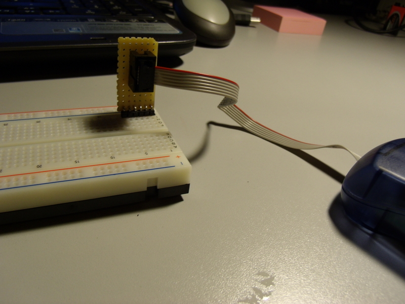

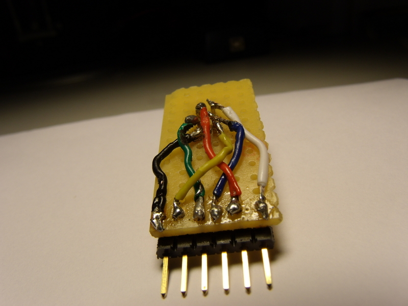

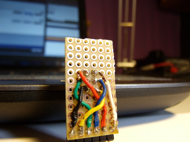

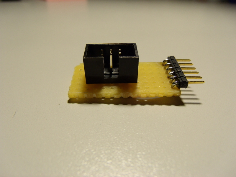

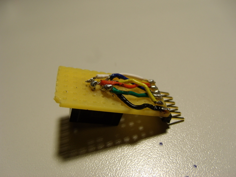

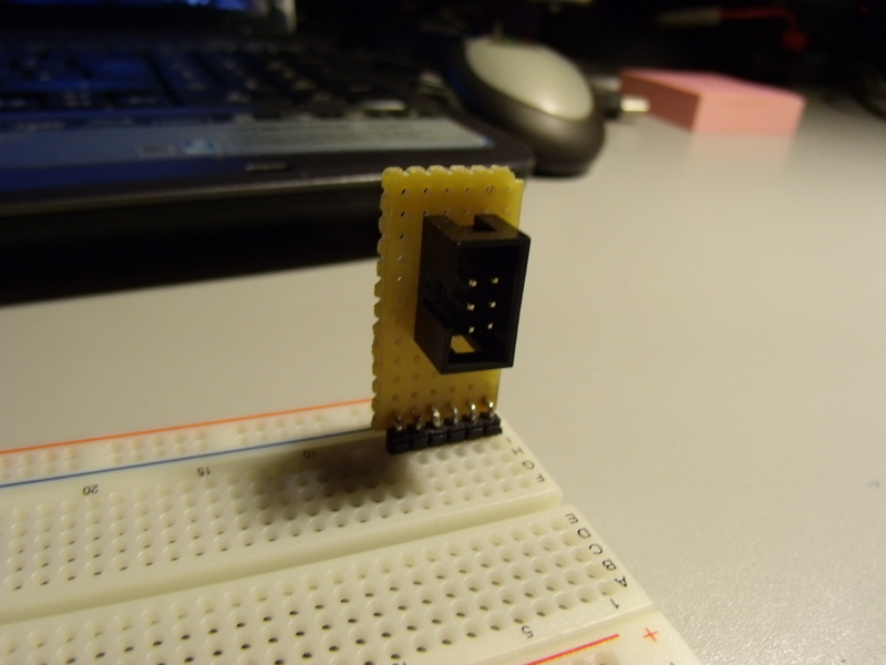

Hallo Zusammen, ich wollte euch einmal mein gerade fertig gewordenen Adapter für ein Steckboard und den AVR AVRISP mkII vorstellen. Gruß Christian
Ja, sowas ist praktisch. Ich selbst war allerdings etwas faul und habe mir vor einiger Zeit das hier bestellt: https://www.sparkfun.com/products/8508
Christian Strasser schrieb: > ich wollte euch einmal mein gerade fertig gewordenen Adapter für ein > Steckboard und den AVR AVRISP mkII vorstellen. Respekt... Oliver R schrieb: > https://www.sparkfun.com/products/8508 Ist eine gute Sache !

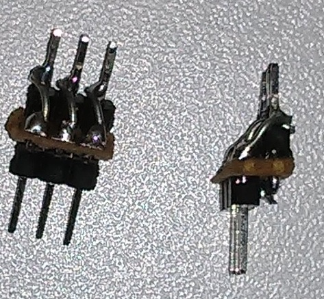

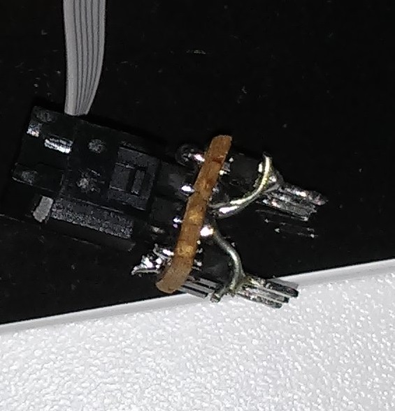

ISP-Stecker neu gemacht. Jetzt alles ohne wackeln und viel sauberer! Neu und alt im Vergleich! Hat geholfen: http://youtu.be/fYz5nIHH0iY
Mit Lochraster ohne Kupferbeschichtung lötet sich auch eher schlecht...
Cool! Würde ich gerne nachbauen. Kannst du Schaltplan, Platinen-Layout und eine Stückliste posten?
Ich nutze zwar den mySmartUSB light, der hat aber auch den 6-pol. Stecker. Ich hatte mir natürlich schon gedacht, dass ein 2x3 Stecker auf dem Breadboard nicht funktionieren würde, hatte mir also einen 1x6 und einen 2x3 Platinenstecker mitbestellt und das recht unelegant mit 6 Kabeln ohne Lochraster gelöst. Dann noch das weiße Kabel durch braun ersetzt(hab keine weiße Litze) und noch verdrillt. Funktioniert problemlos.
Hallo, im Prinzip ist das Kernstück ein Wannenstecker, 6-polig, gerade (Reichelt: WSL 6G). Sonst brauchst du eine Lochrasterplatine und eine Reihe von einer gewinkelten Stiftleiste und etwas Kable. Die Pinbelegung findest du hier: http://www.mikrocontroller.net/articles/AVR_In_System_Programmer Gruß Christian
Ich habe das einfach so gemacht. kleines Stück Lochplatine, 4x3 Pins und fertig
Thomas der Bastler schrieb: > Sauber gelötet.. > Respekt ! Eine sehr starke Steigerung wars schon und jetzt auch OK, aber sauber gelötet ist was anderes. Die Aderisolierung ist immer noch beschädigt.
