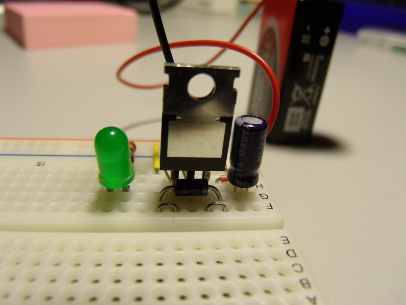

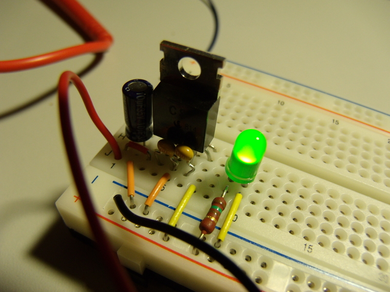

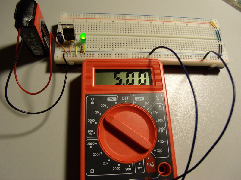

Hallo ich habe hier eine 5 V Spannungsversorgung für mein Steckbrett erstellt.Ich bin nach diesem Tutorial gegangen. -> http://www.mikrocontroller.net/articles/AVR-Tutorial:_Equipment Bauteile: • IC1: 5V-Spannungsregler 7805 • C1: Elko 10µF (Polung beachten!) • C2,C3: 2x Kondensator 100nF (kein Elektrolyt) • D1: Diode 1N4001 Nur habe ich die Diode als „Rückfluss-Diode“ zwischen Ein- und Ausgang in Sperrrichtung geschaltet. Warum seht Ihr z.B. hier: http://www.elektronik-kompendium.de/public/schaerer/ureg3pin.htm Was meint Ihr? Für den Anfang und das Tutorial sollte es doch reichen, oder? Gruß Christian
Die Diode ist überflüssig, die LED als Mindestlast schlau, man sollte nicht Beinchen von 2 Kondensatoren ins selbe Loch stecken und bei meinem Steckbrett geht das Steckbrett kaputt (Kontakte werden zu weit aufgebogen so daß später Bauteile dort Wackelkontakt geben= wenn amn die TO220 Teile reinstckt ohne die Füsse jeweils per Pinzette um 90 Grad zu verdrehen. Insgesamt hätte ich versucht, mit weniger Steckbrücken auszukommen, dafür sind die Bauteilanschlüsse ja auch länger. Bei angenommen 12V rein kann dein Regler nicht mehr als ca. 150mA liefern, bevor er ohne Kühlkörper zu heiss wird.
Christian Strasser schrieb: > Nur habe ich die Diode als „Rückfluss-Diode“ zwischen Ein- und Ausgang > in Sperrrichtung geschaltet. Oh man, jetzt hast du die "böse Diode" erwähnt. Das ist wohl so in Ordnung, aber ein Labornetzteil lohnt immer. Als Alternative gibt es beim freundlichen Chinesen eine extra Platine fürs Steckbrett. http://www.ebay.de/itm/Steckbrett-Breadboard-830-Kontakte-Drahtbrucken-Breadboard-Platine-Netzteil-/371030345976?pt=Elektromechanische_Bauelemente&var=&hash=item566321c8f8 Doch Vorsicht! Bei mir sind zwei 5V Regler defekt gewesen und bei einem dritten war zunächst noch alles in Ordnung und beim zweiten Einschalten ist mir ne Led explodiert. Hatte die zwar ohne Vorwiderstand angeschlossen, weil ich nur kurz testen wollte, aber so schnell konnte ich die nicht aus dem Steckbrett ziehen.
