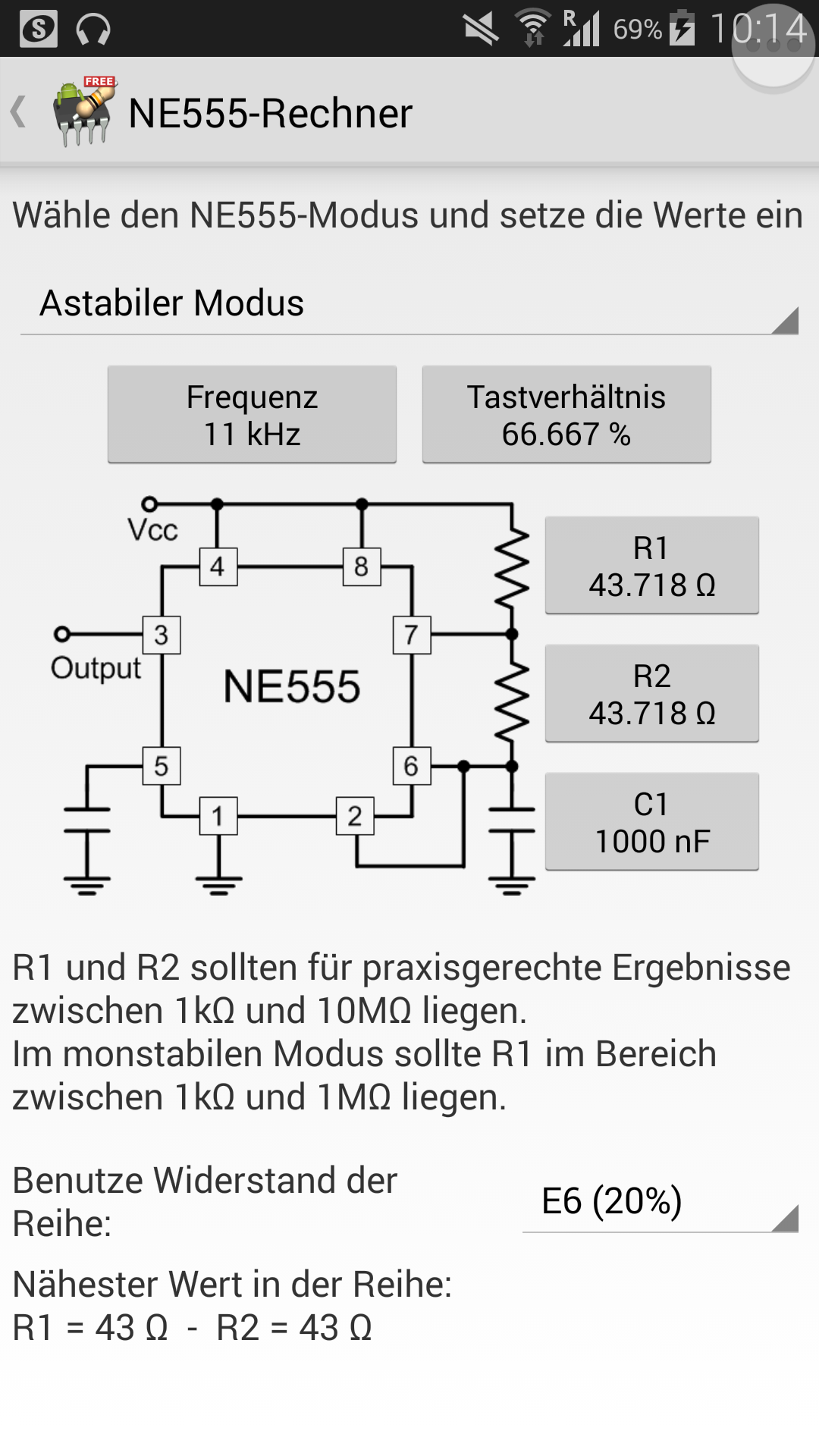

Hallo, Ich habe eine Maschinenhalle im 30x15m in der sich Spatzen angesiedelt haben und sich dort richtig wohl fühlen. Leider kacken sie aber auf meine Maschinen... Habe schon mehrere Scheuchen aufgestellt aber das hilft auch nur für ein paar Wochen dann sind sie wieder da. Jetzt will ich es mal mit Ultraschall versuchen. Habe gelesen das 10-12kHz helfen sollen. Da ich aber nich weis ob es sicher funktioniert will ich was löten. Am liebsten wäre mir eine einfache Schaltung mit z.B. Einen NE555 Um das Ausgangssignal verstärken zu können habe ich noch einen Verstärkerbausatz von Pollin da. Der geht bis 15kHz. Ich hoffe jemand hat eine Schaltung für mich. Danke schonmal im Voraus.
Das gibt mir meine App aus. Ich weiß leider nicht, ob das so funktioniert. Teste es mal mit Steckbrett und Oszilloskop.

St M schrieb: > gib meine App aus 1.Die App wegwerfen ist hilfreicher. Die Werte sind falsch. Lies http://www.elektronik-kompendium.de/sites/bau/0206115.htm 2.Dieser Lärm ist ungesund, auch für Dich. http://www.forum-3dcenter.org/vbulletin/archive/index.php/t-513722.html

oszi40 schrieb: > 1.Die App wegwerfen ist hilfreicher. Die Werte sind falsch. > Lies http://www.elektronik-kompendium.de/sites/bau/0206115.htm Das zu lesen ist sicherlich gut, aber die Werte sind so schlecht nicht (9,2 kHz laut LTspice). Als Anfangspunkt sicherlich nicht schlecht. > 2.Dieser Lärm ist ungesund, auch für Dich. > http://www.forum-3dcenter.org/vbulletin/archive/index.php/t-513722.html Da hast du leider recht. 10-12 kHz sind definitiv für die meisten noch hörbar; für Junge auf jeden Fall. Da wird es sogar manchmal an öffentlichen Stellen als "Jugendvertreiber" genutzt. Auch die guten Marderscheuchen der Nachbarn höre ich leider immer (zumindest jetzt im Sommer bei offenem Fenster). Das wird wohl schwer, da die kleinen Scheißer auch nicht doof sind. Meistens gewöhnen sich alle Tiere (und Menschen...) an ihre konstante Umgebung. Also vielleicht Abwechslung (Raubvogelgekreische vom Band, Ultraschall, nächtliche Lichteffekte usw.). Alles ein Frage der Phantasie (Gurgel kennt sie alle ...).
oszi40 schrieb: > St M schrieb: > gib meine App aus > > 1.Die App wegwerfen ist hilfreicher. Die Werte sind falsch. > Lies http://www.elektronik-kompendium.de/sites/bau/0206115.htm Kannst du mir das erklären? Der Rechner vom elektronik kompendium stimmt mit den Werten überein. PS: ist mit Tastverhältnis das Verhältnis von 0 zu 1 angegeben?

Lutz schrieb: > Das zu lesen ist sicherlich gut, aber die Werte sind so schlecht nicht > (9,2 kHz laut LTspice). Als Anfangspunkt sicherlich nicht schlecht. Vor allem steht in der App, daß R1 und R2 zwischen 1k und 10M groß sein sollen. Eingesetzt sind 43R. Neben dem Schaltbild, aber auch unten bei den Ergebnissen). Wenn man das richtig macht, könnte ich mir auch vorstellen, daß die App dann richtig rechnet :-)

??? schrieb: > Vor allem steht in der App, daß R1 und R2 zwischen 1k und 10M groß sein > sollen. Eingesetzt sind 43R. Die App scheint also nicht in der Lage zu sein, automatisch diesen Widerspruch zu erkennen und eine neue Berechnung mit kleinerer Kapazität durchzuführen. Außerdem behauptet die App, dass es in der E6-Reihe 43 Ohm gibt. Die gibt es aber erst ab E24.
