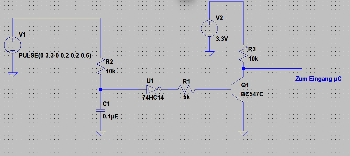

Hallo Profis! Für ein aktuelles Projekt mit dem Raspberry Pi brauchte ich einen Hardware-Entpreller. Ich habe dann mal ein wenig hin und her überlegt und habe mir die im Anhang gezeigte Schaltung zum Hardwareentprellen meines Interrupts überlegt. Das Rumzittern des Tasters wird von einem Tiefpass geglättet. Und ein invertierender Schmitt-Trigger 74HC14 zaubert mir wieder ein schönes Signal zwischen Hi/Lo mit steilen Flanken. Und dann noch einen BC547C um das Signal durch eine Emitterschaltung nochmal zu invertieren. Ok, der letzte Schritt ist über, das ginge auch in Software. Was sagen die Profis dazu? Kann man das so verwenden oder habe ich irgendwelche Details vergessen? In LTspice sieht es ja ganz nett aus. Aber nicht das mir die Realität da nachher wieder in die Suppe spuckt... Gruß!

Heinz Sturrhahn schrieb: > Hardware-Entpreller. Meinst Du nicht, das der 10µF-Kondensator für den Schalter etwas "hard" ist?
So ist das aber kein Tiefpass, da du den Kondensator mit dem Taster kurzschliesst. Besser siehe: Entprellung
Heinz Sturrhahn schrieb: > Für ein aktuelles Projekt mit dem Raspberry Pi brauchte ich einen > Hardware-Entpreller. Hast Du wirklich Angst, der RP könnte mit SW-Entprellung überfordert sein? Kondensatoren sollte man nicht ohne Strombegrenzung kurzschließen.

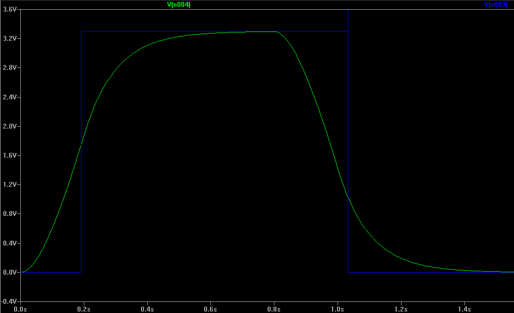

Hmmm... Ja das ist vll. etwas groß... Das sind was bei 180ms bis der Schmitt-Trigger reagiert.
Vielleicht doch etwas heftig... Wechsle auf 100nF... Da bin ich dann bei 1ms. Uh... Der Taster/Schalter an der Stelle ist Mist. Das war nen Hirnfurz. War in der ursprünglichen Simulation auch nicht drin. Siehe Anhang. Und da ich mit dem Taster einen Interrupt bediene, ist SW-Entprellung etwas kontraproduktiv. Jedenfalls erscheint mir das sinnlos, wenn der Interrupt das Hauptprogramm n-mal unterbricht und dann in Software entschieden werden muss ob das eigentliche Interrupt Ziel jetzt ausgeführt werden soll. Als ich das verifizieren wollte bin ich gerade auf diesen Artikel gestoßen: Entprellung Naja, so habe ich mir aber selber mal Gedanken gemacht und nicht stumpf was nachgebaut.
Heinz Sturrhahn schrieb: > Was sagen die Profis dazu? Murks. a) auch ein RPi braucht keinen Hardwareentpreller, alles, was von einem Taster kommt ist so langsam, daß er kann er gut in Software entprellen. b) Du simulierst mit einmem Pulse, aber dein späterer Impuls kommt vom Taster. Der wäre hochgradig unsymmetrisch, denn R2 würde dann ja an Dauerspannung liegen und nur beim Aufladen wirken. c) Ein Taster, der 10uF (oder auch 100nF) direkt kurzschliesst, erzeugt Schäden auf der Kontaktfläche wegen des zu hohen Entadestroms. So sieht die korrekte Entprelllung für einen einpoligen Taster nach GND aus:

Das ist doch eigentlich nicht so schwer, man hätte es mit etwas googeln selbst finden können.
Das Prellen eines Tasters ist kein Pegelproblem. Aus diesem Grunde hilft ein Schmitt-Trigger hier nicht weiter. Die Vielfachimpulse eines Tasters liegen meist zwischen 0 und Umax, was um alles in der Welt soll da ein Schmitt-Trigger. Viele, kurze Einzelimpulse, machen einen Abpraller aus.
Lieber MaWin, lieber Amateur, danke für eure Einbringungen! Mag sein das ich etwas empfindlich bin, aber eure Texte sind mal wieder ein gutes Beispiel, warum ich so gerne in (Fach)-Foren unterwegs bin. Einen solchen Umgangston bin ich unter normalen Menschen nicht gewohnt. Gehe ich mit einer praktischen Frage zu einem Kollegen, knallt der mir kein "Alter, was fürn Scheiß" oder "Boar! Hätteste bei Google auch selber rausfinden können!" an den Kopf. 1. Bevor man unkoordiniert Kram verzapft --> LESEN Da ich mit dem Taster einen Interrupt bedienen will, sehe ich keinen Weg das sinnvoll in Software zu erledigen. Wenn doch, dann bitte ich um Erleuchtung. 2. Frag Google --> Danke habe, ich! Aber ich habe nicht stumpf was nachgebaut, sondern habe mir selber was überlegt und wollte dazu qualifizierte Anmerkungen auf fachlichem Niveau. 3. Amateur --> Pegelproblem Korrekt, aber darum geht es auch nicht. Der Schmitt-Trigger soll mit seiner Hysterese das durch den Kondensator zermatschte Eingangssignal wieder in schöne senkrechte Flanken verwandeln. Das sieht der Autor dieses Artikels übrigens ähnlich: Entprellung: Einfacher Taster Schönen Tag noch und Danke an die konstruktiven Beiträge der anderen Autoren. Die haben mir in der Tat was gebracht.

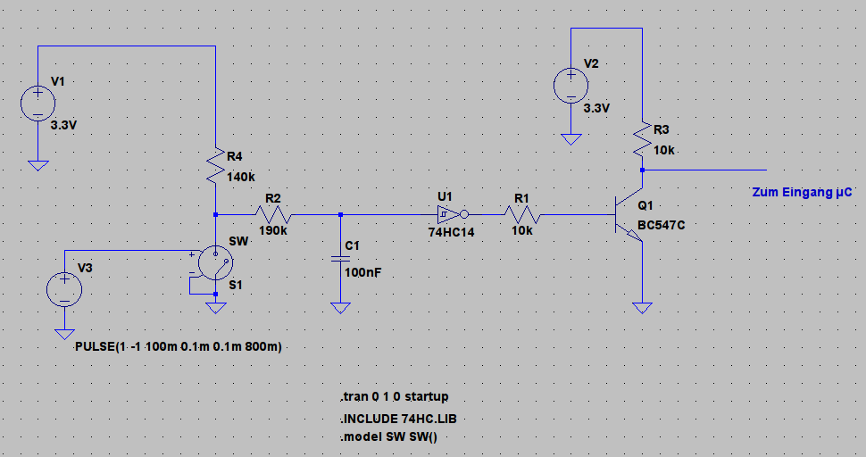

Soooo... Zur Vollständigkeit: Gemäß den Ratschlägen und dem Artikel Entprellung: Einfacher Taster, habe ich die Schaltung angepasst. Kapazität und Vorwiderstände sind so gewählt, das bei Vcc=3.3V eine "Prellzeit" von ca. 20 ms nicht berücksichtigt wird. Danach taucht das Signal mit schönen sauberen Flanken am Schmitt-Trigger auf.

Heinz Sturrhahn schrieb: > Und dann noch einen > BC547C um das Signal durch eine Emitterschaltung nochmal zu invertieren. > Ok, der letzte Schritt ist über, das ginge auch in Software. oder mit einer noch freien Funktion der 74HC14 oder durch Schalten des Tasters nach Vcc
Ich würde Q1 weglassen. Der MC-Eingang ist mit R3 als Pullup recht hochohmig. Interrupteingänge sind sehr empfindlich, schon wenige ns kurze Störimpulse können sie auslösen. Meistens haben MC-Eingänge schon einen Schmitt-Trigger intern, dann könnte U1 auch wegfallen. Ich benutze SW-Entprellung auch, wenn das Signal prellfrei ist, aber es längere Leitungen zum MC sind, um Störungen auszufiltern. Z.B. eine Alarmanlage sollte keinen Fehlalarm auslösen, wenn die Hausfrau den Staubsauger anschaltet.
