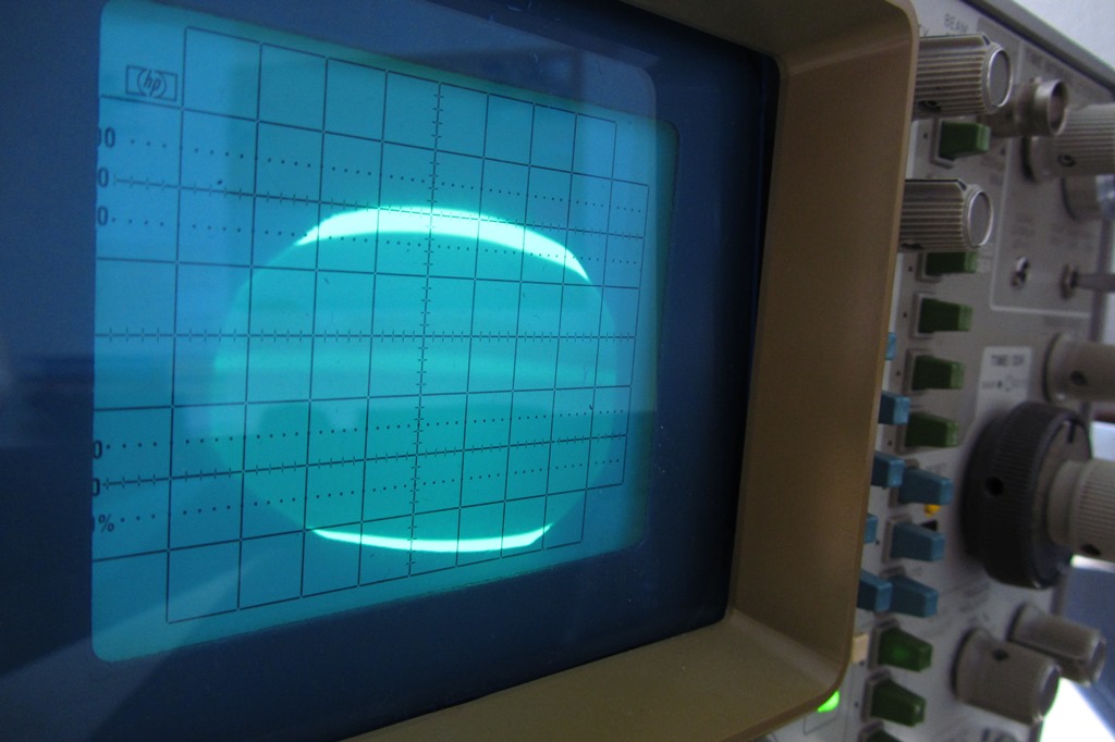

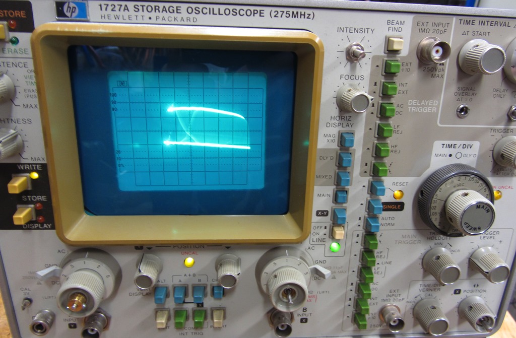

Ich habe hier ein HP 1727A rumstehen, das nach meiner Einschätzung eine kaputte Röhre hat (Versandschaden). Der Strahl ist krum und nur in der Mitte sichtbar. Siehe Bild. Es sind auch ein paar Potis verbogen/gebrochen. Serviceunterlagen findet man im Netz. Gebote und Kontakt per PN. Versand geht, Alternativ Abholung Raum Ulm.
Ben .. schrieb: > das nach meiner Einschätzung eine > kaputte Röhre hat Das sieht eher so aus als ob die Ablenkspulen etwas nach hinten verschoben sind. Kann man evtl. wieder nach Vorne schieben ausrichten und befestigen.

Die Potis sind hier nicht das Problem, die Röhre ist nicht reparabel. Ich suche so ein Gerät noch, da ich eines mit Defekt am HV-Trafo habe, der kann so auch nicht repariert werden. Das Gerät ist bestenfalls noch ein Teileträger.

Das waren keine "normalen" Oszi-Bildröhren, sondern welche, die die Ablenkplatten in Form einer Transmission-Line aufgebaut haben, die am Ende noch mit 50 Ohm abgeschlossen wird. Die Ablenkspannung der Platten läuft parallel zum Elektron mit einem definierten Wellenwiderstand. Das haben nur ganz wenige Hersteller draufgehabt, und das in einer analogen Speicherröhre! Das Ding war ein Kunstwerk, bis es jemand zu hart aufgedotzt hat.

Scope schrieb: > Da hast Du natürlich recht! D.h. in diesem Fall muss die Röhre geöffnet > und nach dem Zurückbiegen der Platten wieder evakuiert und korrekt > verschlossen werden. Es gibt durchaus Firmen, die sowas machen. Eingebrannte Phosphorschichten kann man auch erneuern lassen. Aber bezahlen willst Du das nicht...
Seit ihr wirklich sicher, das die Bildröhre defekt ist? Ich bin mir da gar nicht so sicher. Allerdings gab es bei diesen Oszillografen für die Horizontal und Vertikalendstufe meines Wissens ein Hybrid-IC auf einen Keramiksubtrat, welches gerne defekt ging und sich dann in zu kleiner Aussteuerbarkeit äußerte. Wenn so ein Baustein allerdings defekt ist, wird man in der Regel keinen Ersatz bekommen, was genau so tragisch ist, wie eine defekte Bildröhre. Ralph Berres
nicht sicher, aber recht wahrscheinlich, da das Ding im Paket auf die Front geprallt ist (deswegen auch die Potis). Könnte aber auch sein dass die Anzeige vorher schon so war, ich glaube es aber nicht. Die Röhre ist wirklich sehr lang und empfindlich...
Falls du einen intakten Oszillografen greifbar hast, würde ich erst mal die Ablenkspannungen an den Ablenkplatten oszillographieren,ob sie die richtige Amplitude haben und linear sind. Ralph Berres
