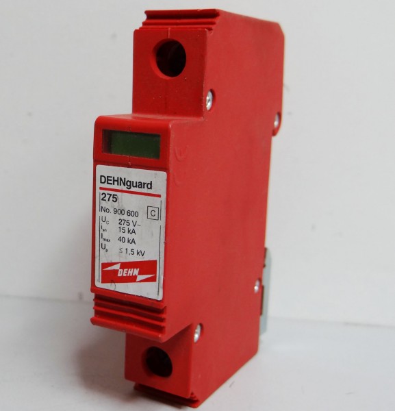

Peter II schrieb: > Es gibt bei den Geräte keinen Ein und Ausgang - sie werden zwischen > Phase und PE geklemmt. Ich habe so einen Dehnguard für 3 Phasen im Sicherungskasten. Mit "Von Hinten" meinte ich eher einen einphasigen wie den Dehn 900600. http://www.maaslos-guenstig.de/images/produkte/i42/42011-285.jpg Sowas dann in der Unterverteilung Richtung Garten. Rasen mähe ich mit einem Handmäher. Da sollen überwiegend ein paar LED-Strahler und sowas dran. Ich schätze ich komme auf ca. 100-150W und dann saisonal noch mal 50W für die Lichterketten (was tut man nicht alles).
Oliver Stellebaum schrieb: > Mit "Von Hinten" meinte ich eher einen einphasigen wie den Dehn 900600. > http://www.maaslos-guenstig.de/images/produkte/i42/42011-285.jpg > > Sowas dann in der Unterverteilung Richtung Garten. sicher das dort der Strom durchfließt? Da kommt doch auch nur L und PE dran.

Peter II schrieb: > sicher das dort der Strom durchfließt? Da kommt doch auch nur L und PE Ah! Ich ging dann von falschen Annahmen aus. Dachte das wäre eine Art "Blitzschutzstecker" für die Hutschiene.
