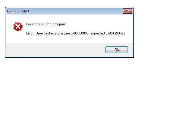

Hallo, möchte auf einen Atmega88 mit einer ISP Schnittstelle das erste
Mal ein Programm mittels AVR 6 überspielen, allerdings kommt immer die
Fehlermeldung "Unexpected Signature" (siehe Bild im Anhang). Der
Programmer (AVRISP mkII) funktioniert, leuchtet auch grün. Kann mir da
jemand weiterhelfen?

von Oliver R. (orb)
Welche ISP-Geschwindigkeit hast Du eingestellt?
Neue Mega88 laufen mit 1Mhz internem Takt und können keinen ISP-Takt
über 250kHz

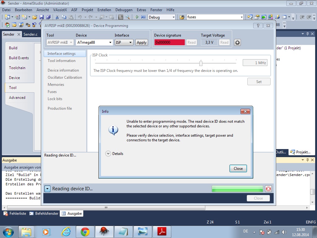

von Eeeeee (Gast)
Die 6 Leitungen habe ich mehrmals geprüft, ich gehe davon aus das sie
richtig verbuden sind da die grüne LED am Programmer leuchtet, das
heisst ja dass die Verbidung ok ist. Die Spannung wird bei AVR -> Device
programming auch angezeigt. Wenn ich in diesem Fenster die ISP Clock
Frequenz auf 125khz stelle, zeigt er mir auch eine Device Signature an
(diesmal nicht rot hinterlegt), wenn ich dann das Programm debuggen will
stellt sich diese ISP clock Frequenz wieder auf 1 MHZ ein (siehe Bild im
Anhang). Im Programm habe ich den Takt auf 1 MHZ eingestellt.
von Oliver R. (orb)
Dann mußt Du den ISP-Takt für das Debuggen auch auf 125kHz setzen oder
den Prozessortakt höher stellen.

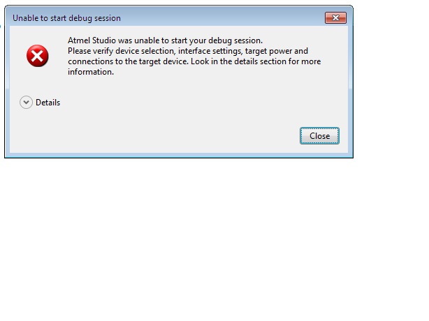

von Eeeeee (Gast)
Habe ich gemacht und egal wie hoch ich den CPU Takt einstelle, bei
"Device Programming" stellt sich jedes mal aufs neue 1MHZ ein. Ist das
normal? Muss das 1 MHZ sein? Allerdings kommt nun eine etwas andere
Fehlermeldung, siehe Bild im Anhang. Hoffe das hilft ein wenig weiter...

Schritt 1
Ich setzte die ISP Clock auf 125 kHZ (bei device programming) und drücke
auf set
Schritt 2
Ich drücke den grünen Pfeil (debugging starten)
-> Fehlermeldungen erscheinen, wie in den Bildern oben schon gezeigt
Schritt 3
Ich gucke was mit der ISP Clock passiert ist (wieder bei device
programming) und muss feststellen dass sie wieder auf 1 MHz gesetzt ist.
von dummy (Gast)
Da sollst du nicht drauf drücken. Du kannst nicht debuggen.
Programmiert wird unter Memories, da gibt es einen
Program Button.

von Eeeeee (Gast)
Wenn ich über Memories programmiere wird erstmals keine Fehlermeldung
angezeigt, allerdings macht der ATMEGA noch nicht das, was er soll.
