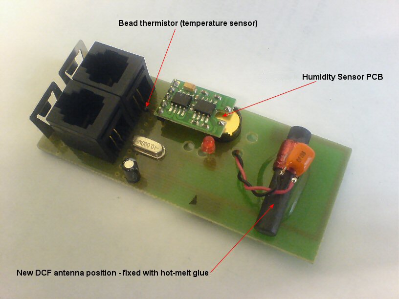

Moin ich suche ein Anschlussplan von einem Sensor aus einer
Wetterstation WH1080. Es ist der Innentemp, Luftfeuchte, Luftdruck
Sensor, den würde ich gerne an ein Atmega betreiben hat da je mahnt
schon erfahrung  mit  gemacht.

Kannst du rausfinden, wie dieser Sensor heisst?
Ich würde ja vermuten, dass das eher 3 verschiedene Sensoren sind.

Ja da steht was von whp00 und 12A1 ein Bild kann ich noch Posten, er hat
5 Pin zum  anschließen. Es ist Humidity Sensor.
http://www.timetec.freeserve.co.uk/DCF/top.jpg

Naja, da wo du das Bild herkopiert hast, vermuten sie, dass es ein
kapazitiver Humirel HS1101LF Sensor ist.
In den angehängten Datenblättern sind Beispielschaltungen drin.
Ausgangssignal ist eine feuchtigkeitsabhängige Frequenz so im Bereich
von 6.2-7.2KHz.
Die legst du dann auf einen I/O, zählst ein paar hundert Zyklen ab, und
misst dabei die Zeit, dann hast du die Frequenz und kannst sie in einen
Messwert umrechnen.
von Easylife (Gast)
Guck mal auf dem PCB des Sensors nach, ob da ein TLC555 o.Ä. drauf ist.
Da wird dann an Pin3 das 6-7KHz Rechtecksignal rauskommen.
