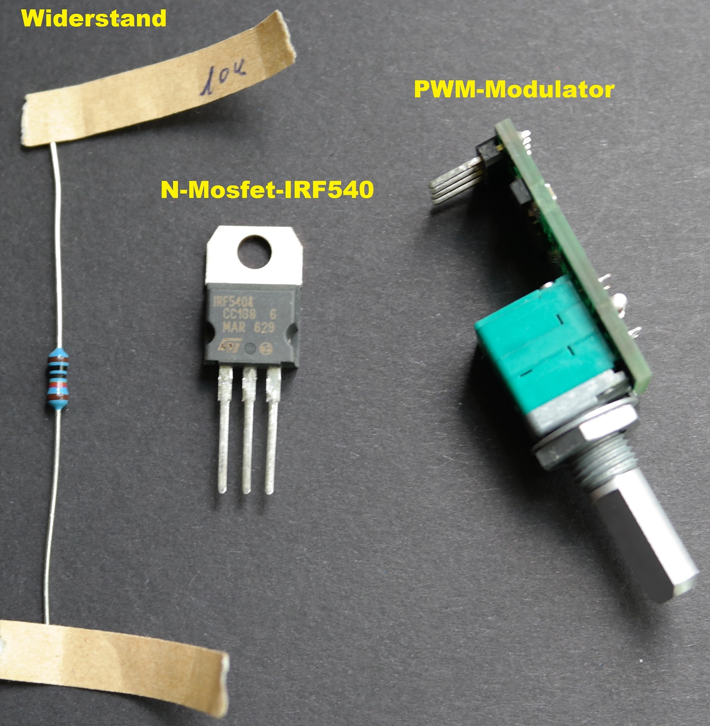

Hallo, ich habe hier einen Link zu einem Schaltkreis (http://www.overclock.net/t/1505404/guide-convert-3-pin-fan-to-pwm-56k-warning-courtesy-of-lazzer408). Könntet ihr mir bitte sagen ob er funktioniert ( ich bin kein Pro. Ich habe diesen Schaltkreis aus einem Forum und bin mir nicht Hundert Prozent sicher wie er funktioniert ). Was er machen soll? Er konvertiert ein PWM-Signal (PC-Lüfter) in mehrere 3Pin Signale, die aber ihren Strom aus einem 4Pin Molex Anschluss aus dem Netzteil bekommen. Könnt ihr mir obendrein noch sagen, woher ich die Teile bekomme, bzw. welche ich brauche. DrBlock42
Nunja die Schaltung sollte schon funktionieren, im Prinzip macht die nichts anderes als das sie das PWM Signal mit der Versorgungsleitung kombiniert, bedeutet wenn du auf der 3-Pin seite einen Lüfter anhängst dann bekommt der eine zerhackte Versorgungsspannung deren Mittelwert vom dutycycle der PWM abhängt.
Hallo Théo S, ich kann dir folgendes Anbieten: 1x PWM - Modulator 1x N-Mosfet 1x 10K Widerstand Falls du Interesse hast bitte per PM melden. Gruß Fidi

Hi, vielen Dank und Sorry das ich so spät antworte ( GamesCom im Weg ;D ) Was genau ist ein PWM modulator ( wie gesagt, kenn' mich ein Dreck mit Schaltkreisen und so was aus ). ich brächte Aber einen 12K Wiederstand, damit der leiser Anfängt zu drehen. Und zum Mosfet, ist das denn auch das richtige? Aber Prinzipiell hätte ich auf jeden Fall interesse. Viele Grüße Théo

Prinzipiell schon... schrieb: > ( wie gesagt, kenn' mich ein Dreck mit > Schaltkreisen und so was aus ). > ich brächte Aber einen 12K Wiederstand, damit der leiser Anfängt zu > drehen. ROFL. Und mit 13.4K wird's noch leiser? Tip: der Widerstand hat überhaupt keinen Einfluss auf die Drehzahl, bzw den durchschnittlichen Strom, den der Lüfter bekommt. Der wird durch die PWM bestimmt.
Aber die, die die schaltung baute meinte, dass der Strom erst ab 50% durchkommt. Aber wenn man einen 12k nimmt, dann startet das schon bei 30%
DrBlock42 schrieb: > Aber die, die die schaltung baute meinte, dass der Strom erst ab 50% > durchkommt. Aber wenn man einen 12k nimmt, dann startet das schon bei > 30% Elektrotechnisch gesehen BULLSHIT (schlicht unmöglich). Die Geschwindigkeit wird alleine durch das eingehende PWM Signal bestimmt. Das kommt vom Mainboard (oder alternativ von dem "PWM Modulator" den dir ein Scherzbold hier verkaufen will, dann kannst du die Geschwindigkeit per Poti einstellen). Die 10 kOhm sind völlig unkritisch und haben mit der Geschwindigkeit nichts zu tun ... rein garnichts.
Der MosFET ist ein Schalter. Der Motor wird abwechselnd ein- und ausgeschaltet. Das Verhältnis der Zeit von ein und aus bestimmt das PWM Signal (= Puls-Weiten-Modulation).

Der Widerstand sorgt dafür, dass der Lüfter an ist, solange kein eindeutiges EIN oder AUS Signal am PWM Pin anliegt.

Okay, danke das ihr mir so gut helfen könnt! Sorry, aber ich kenn mich wirklich überhaupt nicht damit aus und brauch das teil dringend für meinen pc. Deswegen hier die letzte Frage: Was bedeutet das, dass bei dem mosfet der bauerin bei den specw 60A steht und bei dem hier ( IRL530 ) 17A?
DrBlock42 schrieb: > Was bedeutet das, dass bei dem mosfet der bauerin bei den specw 60A > steht und bei dem hier ( IRL530 ) 17A? Das der zulässige Grenzstrom beim zweiten Mosfet geringer ist. Wolltest Du mehr als 100 Lüfter anschliessen?

Okay. Ich habe jetzt alle Teile die ich brauch, eine letzt (diemsal wirklich) Frage ist jedoch, wie das genze Funktioniert. Wie wird das PWM signal umgewandelt in eine für einen Fan entsprechende Spannung?

Das Ein-/Ausschalten passiert mehrere Male pro Sekunde. Funktioniert wie ein Dimmer für Lampen.
Ich weiß, aber so weit ich weiß soll dieser Schaltkreis dieses An-Aus-Signal umwandeln in Volt, damit meine ich bei lange an kommen mehr Volt beim Fan an und umgedreht.
Théo S. schrieb: > aber so weit ich weiß soll dieser Schaltkreis dieses > An-Aus-Signal umwandeln in Volt Tut er nicht. Er schaltet lediglich ein und aus. "Ein" heisst, der Lüfter wird mit den vollen 12V versorgt, "Aus" heisst der Stromkreis ist unterbrochen (0V am Lüfter). Da der Lüfter träge ist, bekommt man das nicht mit. Die Schwungmasse des Lüfters mittelt die schnellen An-/Aus Phasen. Wie beim Auto. Wenn du nur Vollgas gibts, fährt's schnell. Wenn du abwechselnd Vollgas gibts und immer wieder vom Gas gehst, fährt das Auto mittel-schnell. Wenn du nur ab und zu mal kurz Vollgas gibst, aber ansonsten die meiste Zeit den Fuß vom Gas lässt, fährt das Auto eher langsam.
