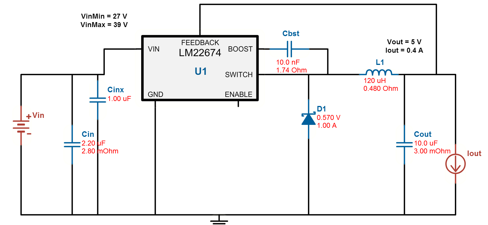

Bastler schrieb: > Auf der Seite: > http://www.ti.com/product/LM2674/toolssoftware > gibt es doch auch die Webbench, da kann man online die Schaltung > durchrechnen lassen und erhält die nötigen Bauteile und Wärmeentwicklung > auf der Platine. Bei den Elkos auf den ESR achten! Hi, Danke für den Tip! HAbe das mal direkt ausprobiert und als beste Lösung wurde mir der LM22674 ausgespuckt. Siehe Anhang (Schaltplan und meine Anforderungen) Was denkt ihr?
Beim LM22674 hast du dir das Gehäuse angeschaut ob du das willst? Bei 500kHz ist schon einiges Augenmerk auf das Layout zu legen.

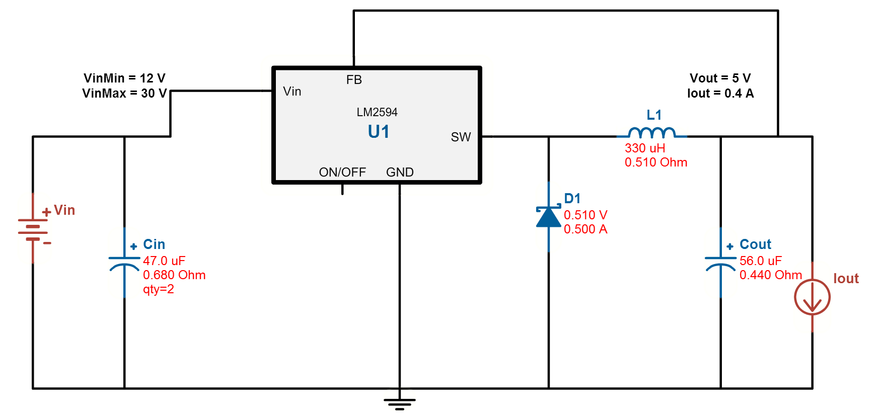

Hallo, also ich denke ich werde den LM2594 nehmen. 47uF am Eingang und 2*47uF am Ausgang. Dazu 100uH Spule und eine SS12 Diode. Werd das morgen noch mal im TI Benchmark Tool prüfen. Falls noch jemand einen Einwand hat, wenn dann jetzt bevor ich weiter plane ;)

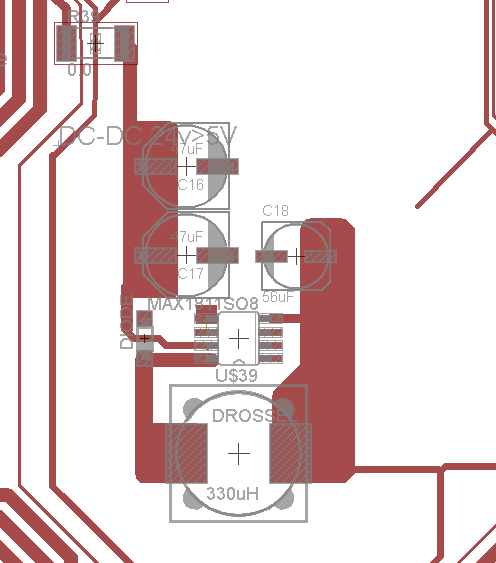

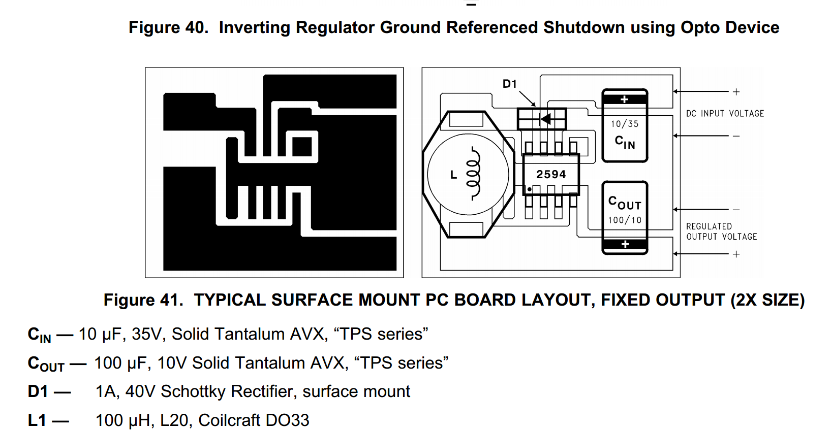

So...habe das ganze mal neu geplant mit dem TI BEnchmarkTOol und direkt ein einseitiges Layout geplant. Da es in dem Datenblatt direkt ein Bild zum optimalen Layout gibt, habe ich mich daran mal orientiert. Unterschied zum Datenblattlayout ist, dass ich nun zwei Kondensatoren am Input parallel schalte. Vielleicht schaut ihr abschließend noch mal drüber BG Thorsten
