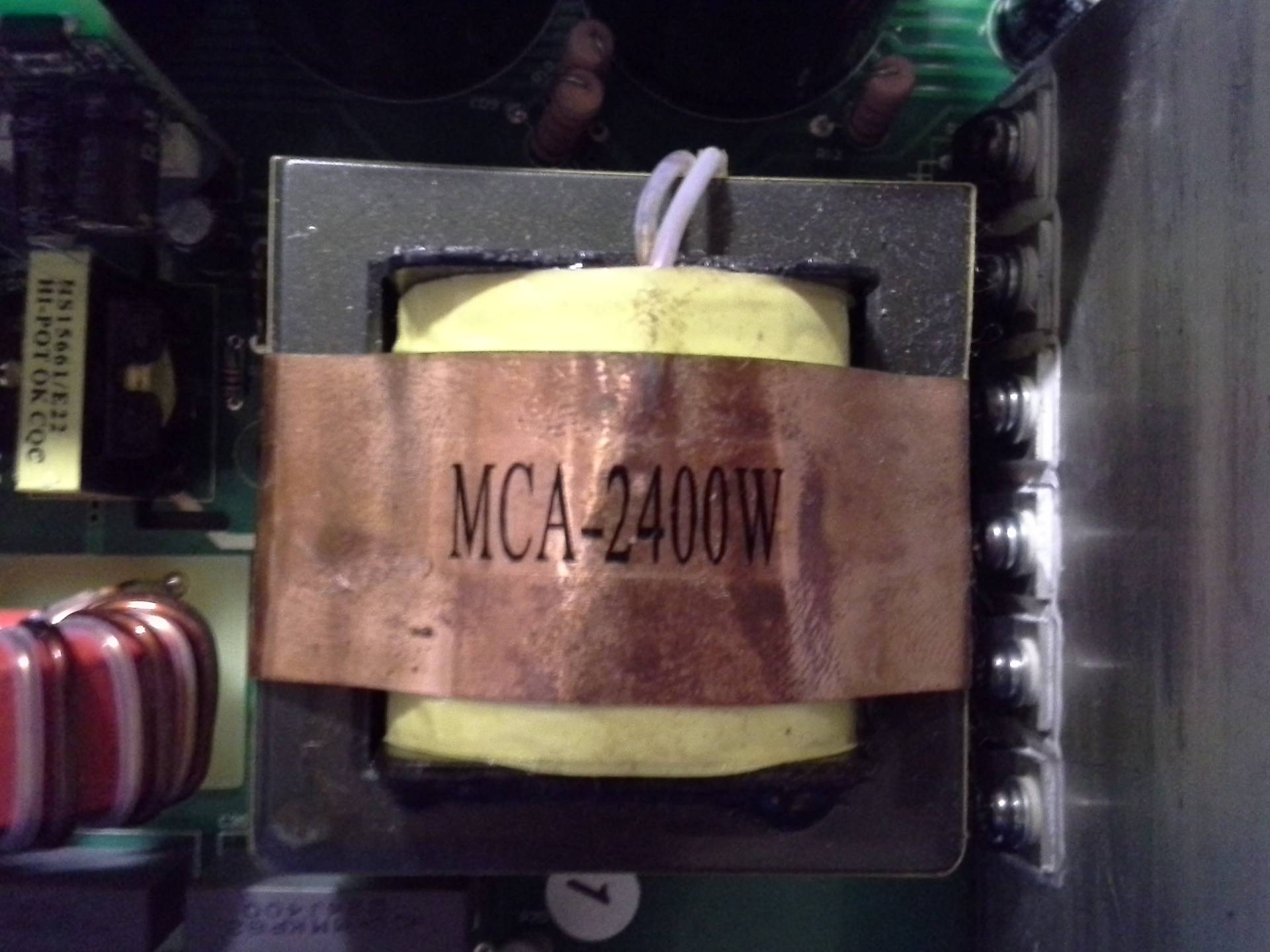

Eine TSA 4-700 habe ich auch noch hier, allerding funktionsfähig.
Dort ist an sich das selbe Netzteil verbaut.
Ich kann keinen Unterschied erkennen.
Auf dem "Trafo der 4-700 steht allerdings 1000W, bei der 1400 steht
2400W.
Die gesuchten IRGP4063D sind auch hier verbaut.
Will die 4-700 aber nicht anrühren, bevor sie auch noch kaputt geht...

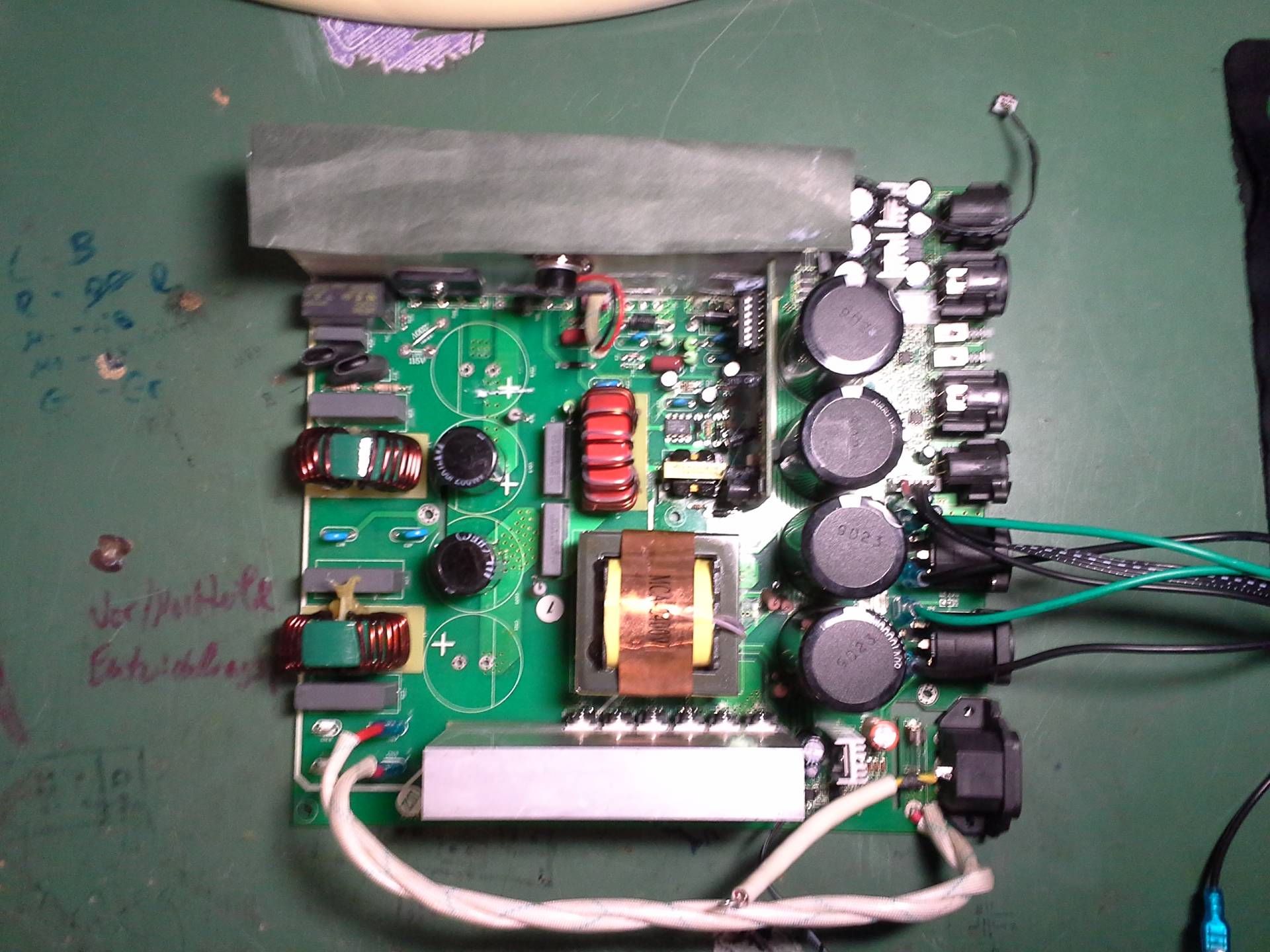

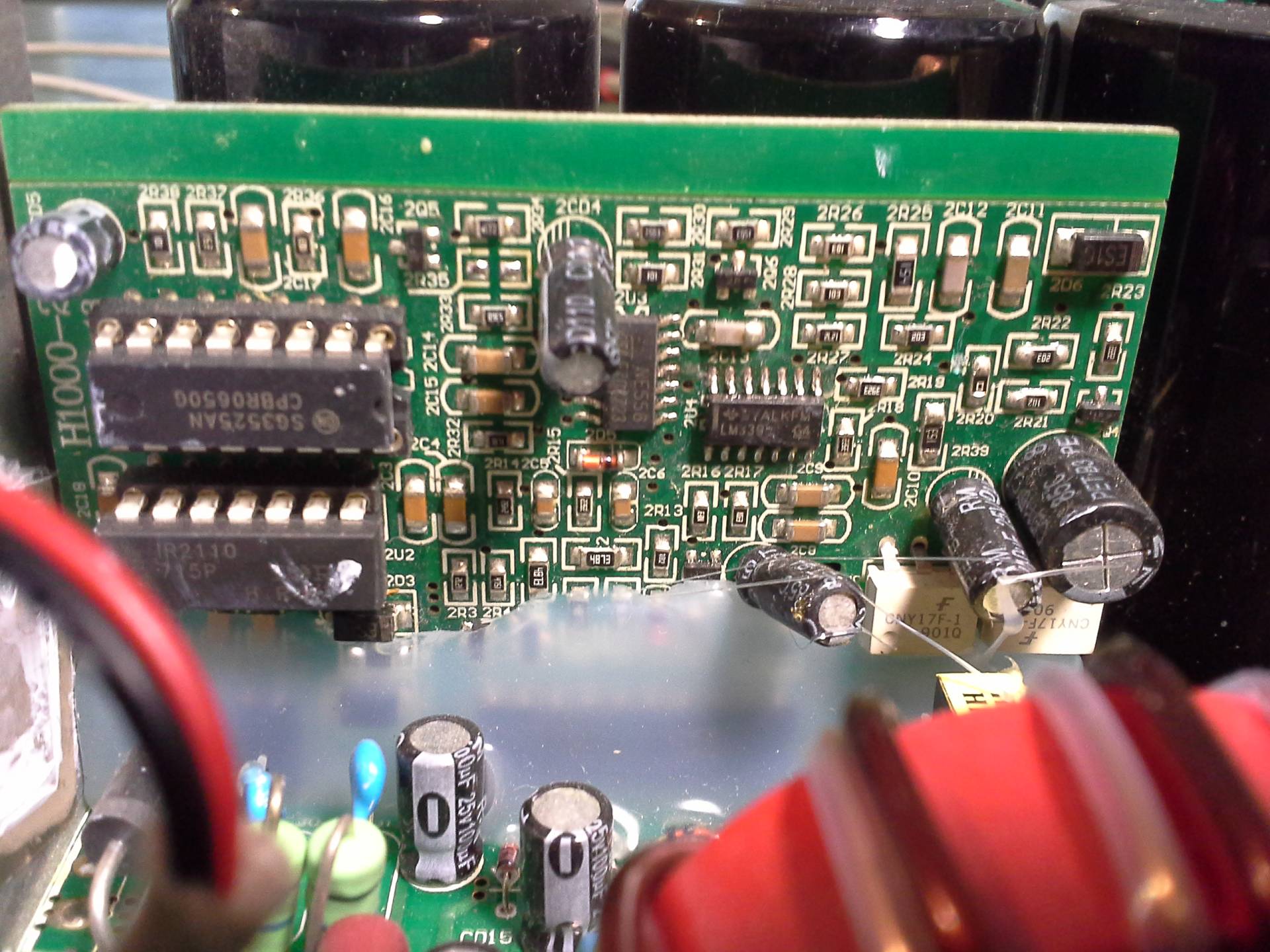

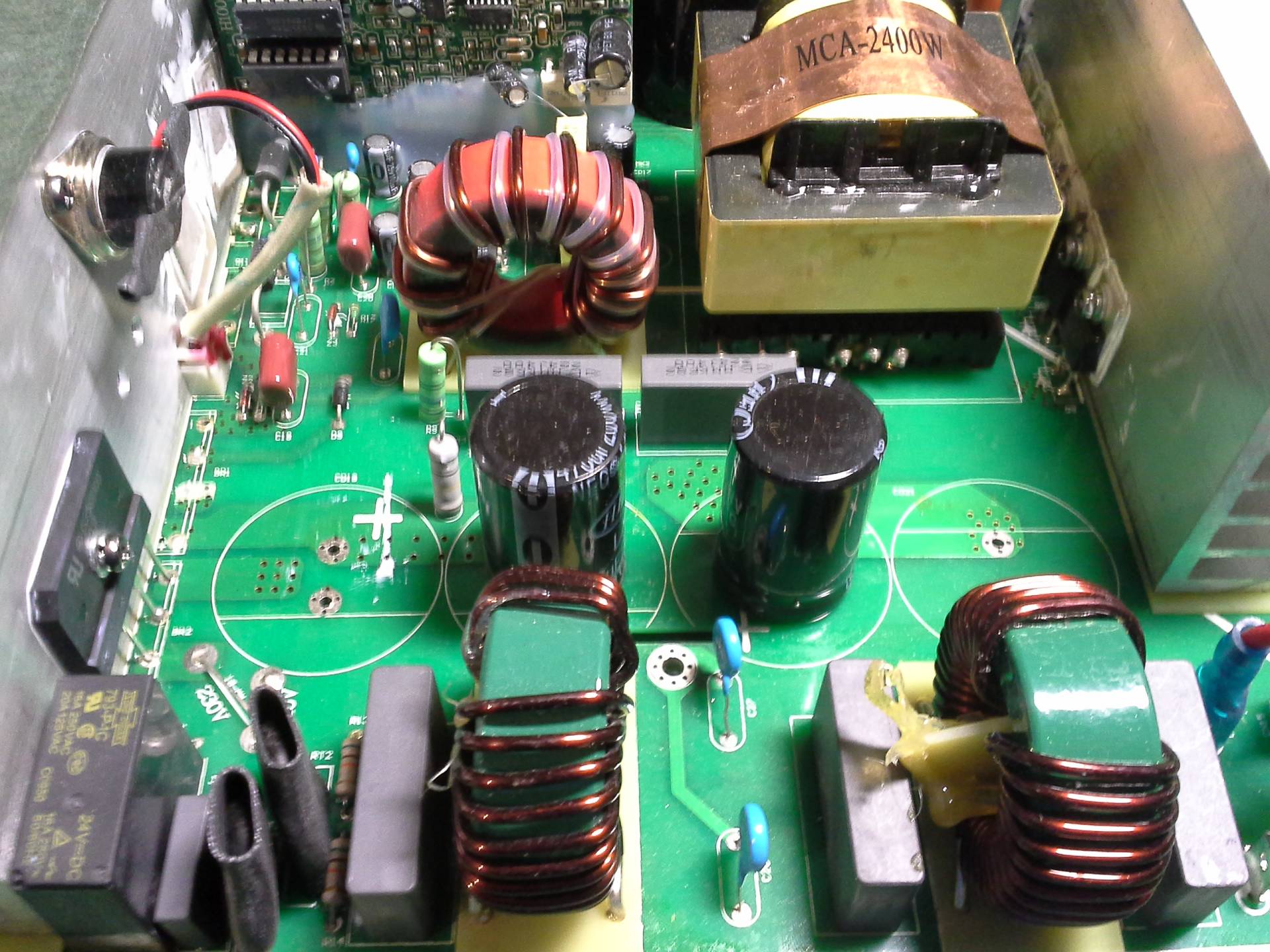

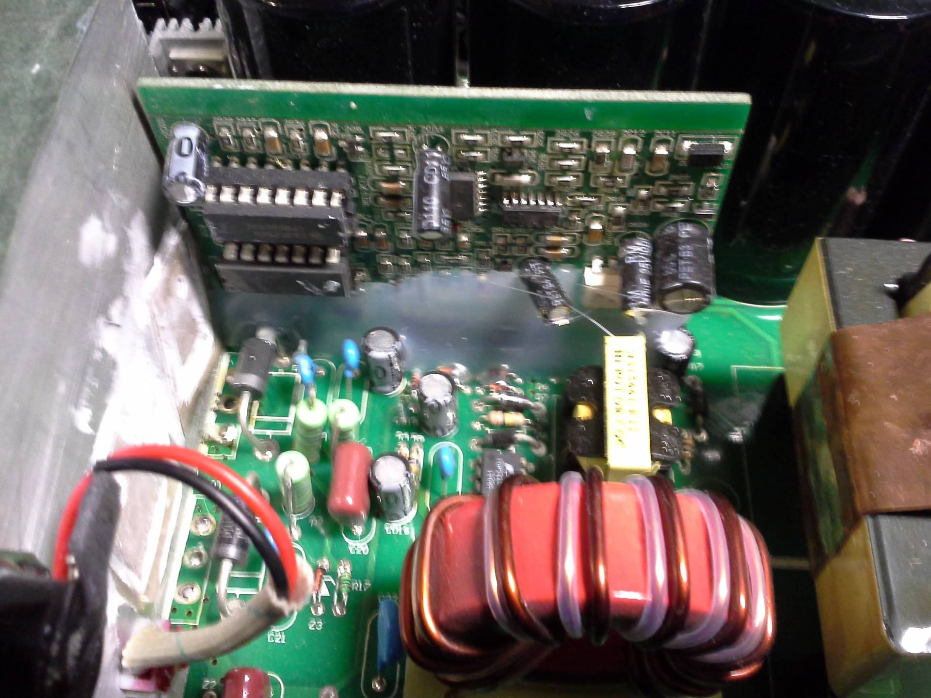

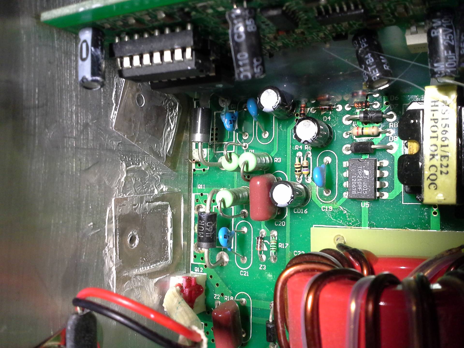

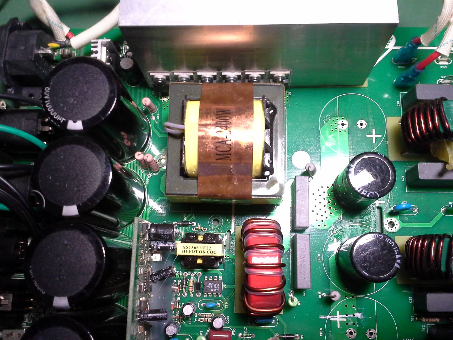

von jonhue (Gast)
So hier nun die Bilder, ich hoffe man kann damit etwas anfangen...
Die IGBT s sind ausgebaut... man kann aber am Kühlkörper erkennen, wo
sie verbaut waren ;)
Trenntrafo habe ich leider keinen :/
Könnte mir aber evt. einen bauen, habe regelbare
Märklin-Eisenbahntrafos... sollte ja normalerweise mit zwei davon
machbar sein.
(halt keine großen Ströme, aber die dürften ja eigentlich sowieso nicht
fließen...)
Wieso kann ich das Rechtecksignal mittels Oszi nicht einfach an
Netzspannung beobachten?
Gruß und Danke :)
Jonas
Weil die gesamte Primärseite des Netzteil auf Netzpotential hängt, bzw.
am Zwischenkreis, der nicht einmal einen Bezugspunkt am Netz hat,
sondern per Brückengleichrichter aus der Netzspannung eine 325V hohe
Gleichspannung erzeugt, die dann das Netzteil antreibt.
Du hast immer noch nicht geschrieben, was für ein Treiber nun fürs
Hauptnetzteil benutzt wird. Wir sehen nun für das Start/Standby Netzteil
den TOP210, aber interessant sind natürlich die auf der stehenden
Platine verbauten IC.
So wie ich das sehe, bist du allerdings völlig überfordert mit dieser
Reparatur. Ein 1,4kW Schaltnetzteil ist schon höhere Kunst und nichts
für einen Anfänger. Hol dir unbedingt kompetente Hilfe. Ich mach das
schon ein paar Jahrzehnte und habe vor solch grossen SNT immer noch
einen höllischen Respekt - und das trotz Trenntrafo,
Sicherungswiderständen und Oszi.
Es handelt sich hier um einen(einfachen) Halbrücken Wandler mit SG3525:
Treiber IR2110.
Der Wandler hat allerdings keinen Ausgangsdrossel, das ist der Grund,
warum hier die "fetten" IGBTs verwenden werden.
Wie meinst du das? Die IGBT steuern im Gegentakt den SNT Trafo an, da
brauchts keine Drossel.
@TE: Du könntest vorsichtig bei ausgebauten IGBT mal die Kiste
starten. Der TOP210 sollte die Versorgung für den SG3525 und den IR2110
bereitstellen und an den LO und HO Ausgängen des IR sollten dann
komplementäre Rechteckimpulse stehen (die sich nicht überlappen). Dazu
brauchst du einen Oszi und natürlich muss die gesamte Anordnung über
Trenntrafo betrieben werden - hier reicht im Moment allerdings was
kleines, denn der TOP wird nicht sehr viel Strom ziehen.
Die Chancen stehen gut, das der IR2110 zwar defekt ist, aber die
ansteuernde Schaltung geschützt hat, so das der SG noch i.O. ist.  Das
kannst du an den HI und LI Eingängen des IR messen.
Die Getewiderstände an den IGBT geben dir auch Hinweise. Sind sie
futsch, ist der IR garantiert auch hinüber.
von audio_pip (Gast)

Er meint wohl eher, dass ein Gegentaktdurchflusswandler eine
Speicherdrossel benötigt, andernfalls steigen die Stromspitzen zum Laden
der Sekundärelkos sehr rasch in kritische Dimensionen.
Vor einiger Zeit hatte ich hatte mal einen Schaltplan von einem solchen
Verstärker studiert und war zu dem Schluss gekommen, dass, genau aus
diesem Grunde, den verbauten Netzteilen nicht zu trauen ist.
Also Finger weg von diesem Billigmüll.
Und eine Reparatur ist rausgeworfenes Geld.

von tsa (Gast)
Auch wenns schon wieder etwas her ist... melde ich mich nach 2 Jahren
als Ersteller dieses Threads nochmal
Die TSA1400 habe ich damals zwar nicht repariert bekommen, mittlerweile
blicke ich bei den Netzteilen aber soweit durch und habe auch schon
einige der Endstufen erfolgreich repariert.
Der Vollständtigkeit halber: Die beiden "kleinen" Primärelkos hatte ich
damals nur testweise verbaut, da die originalen defekt waren.
Für einen ersten Test sollten diese reichen. Ist so also nicht original
vom Hersteller.
Neben den IGBTs ist natürlich meist auch ein Teil der Treiberschaltung
durch. Glücklicherweise war bei mir bisher die SMD Schaltung auf der
Steckplatine immer in Ordnung.
Wie schon geschrieben besteht die Treiberschaltung aus IR2110 +
SG3525AN.
Als IGBTs sind bei den neueren Modellen der GP50B60PD verbaut.
Zur Stromversorgung des Ganzen dient ein TOP210PFI mit entsprechender
Schaltung, der auch gerne mal kaputt geht.
Bei allen defekten TSA-Endstufen, die ich bisher mit defektem Netzteil
in den Fingern hatte, war auch immer mind. ein Endstufenkanal defekt.
Das Netzteil selbst, ist wohl also selten die Ursache, wird aber in
Mitleidenschaft gezogen.
(zwischen NT und Endstue sitzen keine Sicherungen mehr... defekte
Endstufe bedeutet also radikalen Kurzschluss des Netzteils.)
Ist noch eine dieser Endstufen da?
Würde mich auch gerne mal an einer Reparatur probieren.

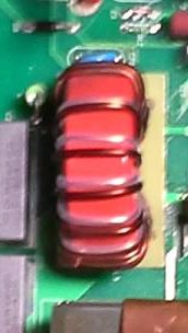

von Tany (Gast)
MaWin schrieb:
> Und was bitte ist DAS ...
Eine Drossel, die mitten im Primärkreis sitzt?

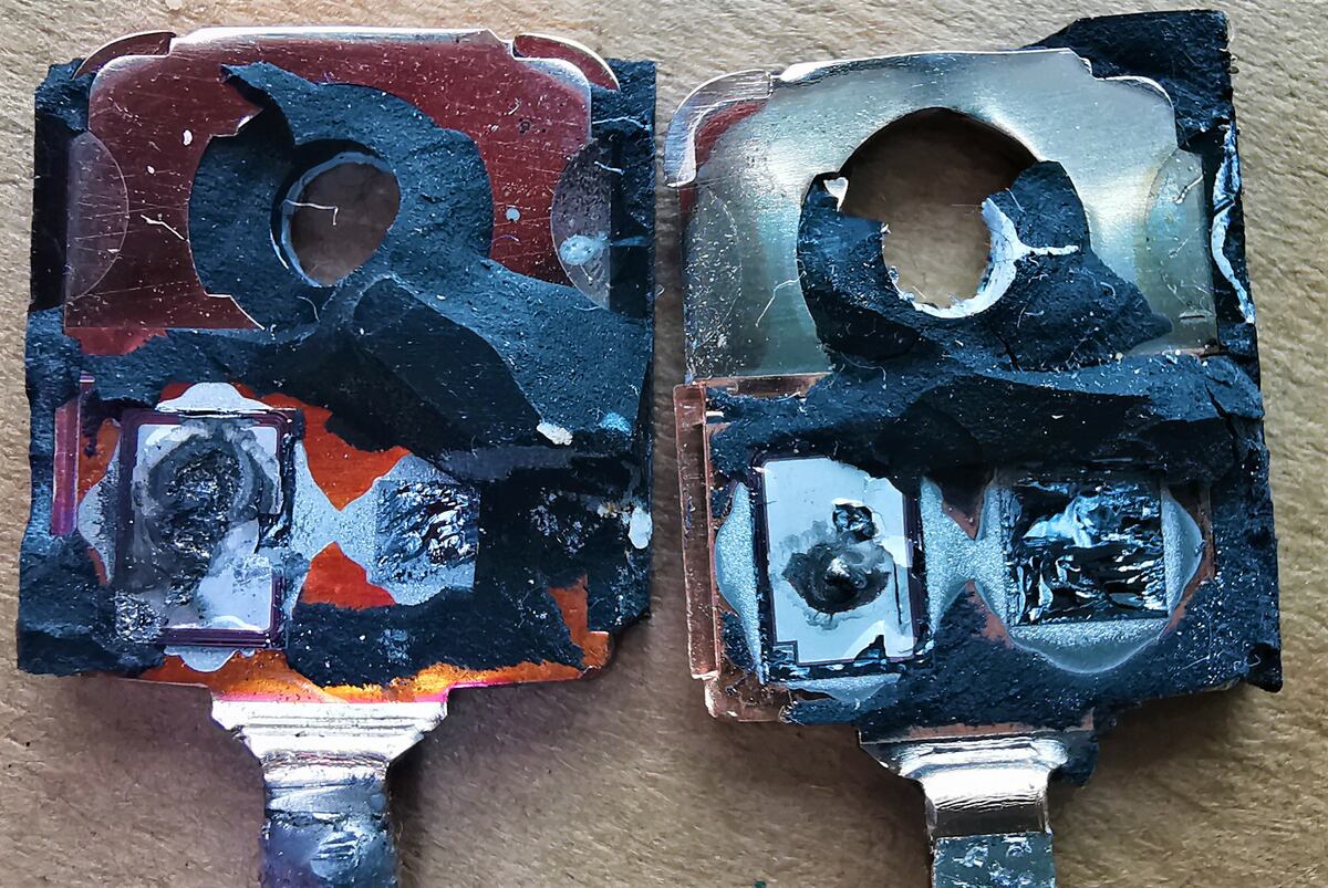

ich weiss der Thread der Thread ist uralt, er ist aber nach wie vor
aktuell und hat insofern nichts von seiner Qualität eingebüsst, daher
möchte ich hier trotzdem anknüpfen, da hier bereits viel geklärt wurde.
Habe bei meinem TSA2200 das genau gleiche Ausgangsproblem wie
beschrieben:
beide IGBTs im NT waren durch. Die Verstärkerplatinen scheinen OK: es
lässt sich zumindest kein Problem in den Halbleitern und in den
Stromversorgungseingängen feststellen.
Der TSA2200 ist gebraucht und die Vorgeschichte unklar.
Da ich nach relativ oberflächlicher Suche sonst keine Probleme
feststellen konnte, habe ich nur die IGBTs getauscht, sowie den
Serienfehler korrigiert.
Nach 5 Minuten Leerlaufbetrieb (LEDs gingen an) flogen mir die IGBTs um
die PSA.
Habe jetzt genauer untersucht:
IGBTs defekt, Gate Zenerdioden Kurzschluss (war vermutlich schon zuvor),
IR2110 hatte einen verkürzten PIN5 (Vs) mit vermutlich schlechtem
Kontakt im Sockel (vermutlich die ursprüngliche Ausfallursache), SG3525
ist der GND Pin 12 abgeraucht. In beiden Sockel der ICs lassen sich auch
keine ICs (mehr) richtig einstecken, weil einzelne Pins beschädigt zu
sein scheinen... das könnte auch ein ursprüngliches Problem sein?
Weitere Fehler konnte ich nicht ausmachen.
Die Optokoppler lassen sich nicht genau analysieren ohne Testaufbau. Ich
hatte sie mal auf Verdacht ausgelötet.
Frage: es ist original der CNY17F-1 verbaut. Der ist aber schlecht zu
bekommen. Tut es auch der CNY17F-4, den ich mitbestellen konnte?
Der -1 hat einen CTR von ca. 60, der -4 einen von 240. Alles andere
gleich.
Macht das hier einen signifikanten Unterschied? Ist das hier evtl. eher
besser weil schneller?
Gehen die Optokoppler in dieser Anwendung überhaupt kaputt? Ich vermute
eher nicht.
Mir ist klar, dass man das systematisch und Schritt für Schritt prüfen
muss.
Es ist also sinnvoll erstmal die Gatesignale zu prüfen, bevor die IGBTs
eingebaut werden.
Ich hatte beim ersten Versuch chinesische IRGP4063D von der Bucht
eingebaut. Das Stück für 2,50 EUR. Können die etwas taugen?
Bei Digikey kosten die 4063 8,50 EUR
Habe mir jetzt bei Reichelt die IRGP50B60 gekauft. Dort gibt es keine
4063, die bei mir original drin waren.
Welcher Typ passt denn in der Anwendung besser? der 4063 kann etwas mehr
Strom. Beide werden in dieser Schaltung original verwendet.
Gibt es noch andere Elemente, die erfahrungsgemäß beim NT IGBT Ausfall
kaputt gehen?
Andere defekte Dioden und Widerstände habe ich nicht gefunden.
Vielen Dank für die Hilfe!
Bin Elektroniker und arbeite für einen Leistungselektronikhersteller
(3-2200kW), bin aber nicht in der Werkstatt und hatte bislang nicht
selbst mit Schaltungen zu tun, es fehlt daher konkret die Praxis mit
Schaltnetzteilen.
Grundsätzliches Verständnis ist vorhanden und ich bin Fachkraft und habe
Interesse.

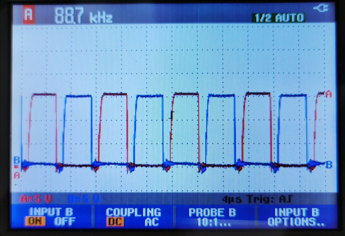

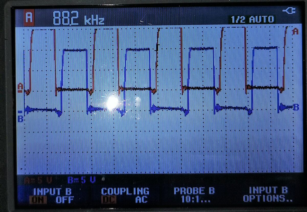

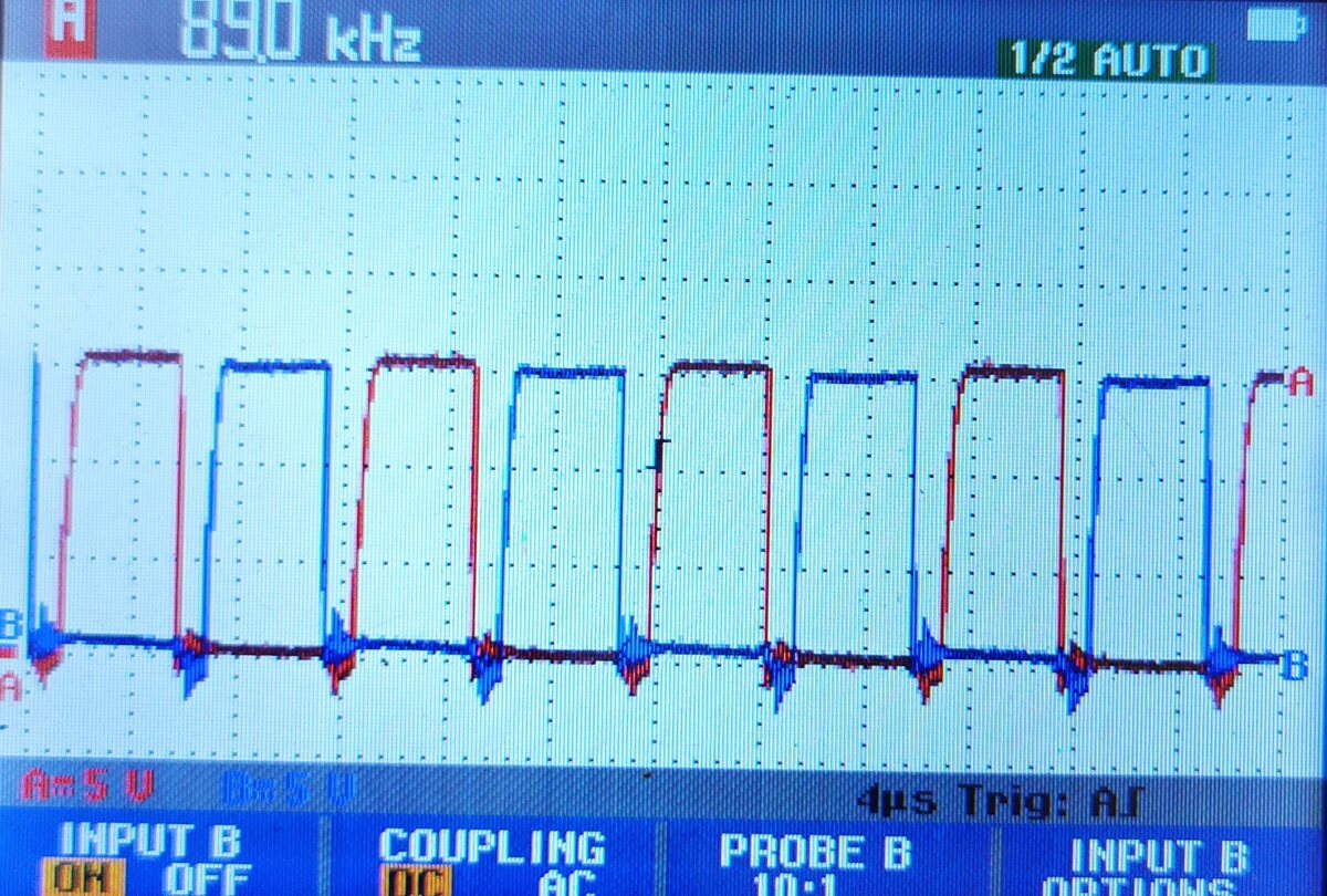

Bevor man sowas wieder anschmeißt checkt man zuerst die Ansteuerung der
IGBTs. Sprich den ganzen Kram um den SG3525/IR2110 herum schick machen,
IGBTs rein und dann ohne Zwischenkreisspannung an den IGBTs messen, wie
die Steuersignale am Gate aussehen. Erst wenn da alles schick ist, also
gute Pegel und keine verschliffenen Flanken, kann man riskieren, da die
Zwischenkreisspannung draufzugeben. Ganz ohne bestückte IGBTs messen
kann man als grobe Richtung machen, aber dann fehlt den Treiberstufen
die Last, die durch die Gate-Charge der IGBTs hervorgerufen wird.
So wie das klingt hat es bei Dir einiges zerfetzt, der Schaden am SG3525
bzw. die mechanischen Schäden an den Sockeln sind definitiv nicht der
Grund für den Ausfall, sondern die sind erst beim zweiten Bumms
entstanden. Warum? Weil Dir das sonst nicht erst nach 5 Minuten um die
Ohren fliegt, sondern gefühlt eine einzige Netzspannungs-Halbwelle nach
dem Einschalten. Ich weiß nicht ob Du es schaffst, das alles
instandzusetzen bzw. alle Fehler zu finden. Solche Schaltnetzteile sind
nichts für SNT-Anfänger, man sollte schon halbwegs wissen was man tut.
Dazu gehört vor allem, daß man bei IGBTs nicht einfach irgendwelche
Typen reinschmeißt, die man gerade herumzuliegen hat. Da muß der Typ
rein, für den die Treiberstufen ausgelegt sind. IGBTs verhalten sich
zuweilen recht zickig und können beim Sperren auch nochmal kurz leitend
werden wenn sie richtig mies gelaunt sind. Die Treiberstufe muß damit
klarkommen bzw. muß zu den IGBTs passen (oder anders herum), damit
solche Späße nicht passieren. Also besorg Dir den Typ, der da ab Werk
reingehört, alles andere ist 'ne Zeitbombe.
Auch bei den Optokopplern würde ich empfehlen, nicht zu weit vom
Auslieferungszustand wegzugehen. Das kann funktionieren, muß aber nicht
(und dann machts wieder Bumms wenn z.B. die Ausgangsspannung hochläuft).
Durch den doch ziemlich heftigen Schaden am SG3525 kann der daran
angeschlossene Optokoppler natürlich ebenfalls beschädigt worden sein,
das ist gar nicht so selten. Schneller und empfindlicher ist nicht immer
besser, wenn man Pech hat neigt sowas dann zum Schwingen.

von Bernd (Gast)
habe jetzt mal mit dem Oszi die Gatesignale gemessen. Hier angehängt.
Ich hoffe man siehts.
Das Signal ist 0 bis 15V und ein mehr oder weniger sauberes Rechteck mit
knapp 90kHz.
Beim Ein- und Ausschalten gibt es gewisses Schwingverhalten mit etwa 1V
Amplitude.
Ist das Signal so OK?? Oder muss das verbessert werden?
Der Gatewiderstand ist 10R. Parallel dazu ist ein ES1C zum schnelleren
Entladen.
Parallel zum Gate ist eine Zenerdiode mit 15V und ein 10K Widerstand.
Die IGBT sind die Ersatztypen IRGP50B60, statt der IRGP4063. Beide sind
ähnlich.
Im Moment betreibe ich den Verstärker über ein 100W Glühbirne.
Die Lampe geht an, und lässt dann in der Helligkeit deutlich nach und
die Spannung über der Glühbirne bleibt bei 82V.
Mit dieser Konfiguration bliebt die Fault LED an, speziell im Kanal B
leuchtet sie deutlicher.
Aus Kanal A kommt Musik, aus Kanal B kommt nichts.
Mit dem Thermometer konnte ich keine Erwärmung im NT und den beiden
Verstärkermodulen feststellen.
Als ich den Verstärker direkt ans Netz angeschlossen hatte, leuchteten
die Fault LEDs nach einigen Sekunden nicht mehr. Nach einigen Sekunden
gingen die aus.
Als Optokoppler habe ich die originalen Typen CNY17F-1 verbaut
Im wesentlichen sieht das gut aus, allerdings ist das rote Signal nicht
ganz so schön wie das blaue. Sieht so aus, als würde das Ding nicht
völlig symmetrisch laufen. Wie sehen die sekundären Gleichrichterdioden
aus, sind die alle in Ordnung, also auch keine offen?

hier noch die Signale einzeln
von Bernd (Gast)
> nicht
Hatte alle Dioden mit dem Multimeter durchgetestet und keine Fehler mehr
gefunden. Würde jetzt nicht behaupten dass ich alles perfekt getestet
hatte, aber sollte eigentlich alles Ok sein.
Die IGBTs sind dieses Mal nicht aus China, sondern vom Distributor.
Im Foto sind zwei verschiedene 4063 IGBTs:
links ist der 4063 aus China
rechts ist der originale 4063, der verbaut war.
Beide hatten am Ende den gleichen Defekt
War der chinesische 4063 ein Original oder Fake?

Die Nulllinien A und B sind u.U. nicht ganz kongruent, daher sind die
Rechtecke evtl. leicht versetzt.
Naja gut, so sieht ein geplatzter IGBT nunmal aus.
Du kannst das auch gerne noch 20mal fotografieren und die Linien
beliebig verschieben, mir die gefällt die blaue Kurve immer noch besser.
Bei der roten ist vor allem die obere Ecke des Spannungsanstiegs
verschliffen, woher das kommt weiß ich nicht.
Ich hatte einmal einen ähnlichen Effekt als ich probiert habe, auf einem
Ferritkern mit sehr wenigen Windungen auszukommen und trotzdem unter
75kHz PWM-Frequenz zu bleiben. Da war auch die vordere Flanke eines
Zweiges nicht sauber. Die Frequenz war am Ende nicht das Problem (bzw.
es wurde mit anderen höheren Frequenzen nicht besser), vermutlich habe
ich einfach den Ferritkern überfahren bzw. zuviel verlangt und der
Aufbau war nicht symmetrisch genug. Jedenfalls ist das nie mit hoher
Leistung gelaufen ohne daß die FETs heiß werden. Der zweite Aufbau mit
etwas mehr Windungen auf dem Kern lief dann problemlos, aber obs
wirklich daran lag habe ich nie rausbekommen.

habe die IGBTs photographiert, um zu verstehen, ob der IGBT, den ich
über ebay aus China bestellt hatte tatsächlich ein echter 4063 war.
Das zum Hintergrund des Ausfalls.
Ich kann nicht sagen, ob der chinesische IGBT ein Fake war oder nicht.
Bei sehen ungleich aus, aber ähnlich.
Vielleicht erkennt das jemand anderes besser als ich.
Das nur zum Verständnis, ob dem chinesischen Distributor zu trauen ist
und ob dieser Typ IGBT auch als Ausfallgrund in Frage kommt.
Das ist natürlich nur sekundär, da ich dort keine IGBTs mehr gekauft
habe und jetzt lieber auf Nummer sicher gehe.
Wenn man eine Situation nicht überblickt, sollte man immer die
Komplexität so niedrig als möglich halten.
Dazu gehören namhafte Distributoren und originales Material und Typen.
Ein Kollege aus der Werkstatt hatte schon die Erfahrung gemacht, dass
bei Fernsehschaltnetzteilen für bestimmte Marken selbst die richtigen
Teile aus guter Quelle nicht lange funktioniert hatten, nur die
gleichartigen Ersatzteile original vom Hersteller haben wirklich
funktioniert.
Vermutlich selektiert, weil im Grenzbereich betrieben...
Soweit will ich hier nicht gehen. Nur mal so als Erfahrungswert.

Der Takt kommt vom Gatemodul. Ausser dem 2110 und 3525 war da nichts
kaputt (vermutlich- habe nicht alle Chips einzeln geprüft, mea culpa).
Die Schaltung geht sicher an die Grenze, um volle Lesitung mit wenig
Material zu bekommen. Preis ist sicher Prio 1.
EMV Test ist ja eventuell vom TÜV Leinland, wer weiss.´Will  das nicht

Und ob man dir Fälschungen angedreht hatte, das lässt sich anhand deiner
Bilder nicht sagen.

ja danke für den Kommentar. Darum geht es hier ja auch.
Selbstverständlich ist die blaue Kurve besser.
Im Gatezweig beider IGBTs habe ich die Zenerdioden getauscht, beide
Widerstände und die Dioden zur Entladung sind noch original.
Die Leitungen des roten IGBT sind layoutbedingt etwas länger. Sonst ist
alles gleich.
Ich könnte auch mal die Tastköpfe und Kanäle tauschen, um Messartefakte
auszuschliessen. Denke aber das ist nicht das Problem.
Sind die Kurven OK genug, um mal ohne 100W Glühbirne und unter Last zu
testen?
Wie gesagt, mit Glühlampe geht die Fault LED nicht (ganz) aus und der B
Kanal hatte bislang noch keinen Mucks von sich gegeben.
Keine Ahnung, ob der Kanal B Verstärker nicht doch defekt ist.
Einen Fehler im Verstärkermodul konnte ich nicht finden.
> Bilder nicht sagen.
Kann ich auch nicht einschätzen. Habe nur die beiden Typen IGBTs für den
Vergleich.
Es könnte sich um einen 4063 aus chinesischer Fertigung handeln.
Messe nachher mal die Kennlinie aus.... kleiner Scherz. Hatte nur zwei
und die waren beide spektakulär explodiert...
Ist nicht tragisch wir können ja einfach in DE beim Distributor kaufen,
um sicher zu gehen.

habe jetzt inzwischen den Verstärker direkt ans Netz angeschlossen und
auch kleine Lautsprecher als Last angeschlossen und etwas Musik
drüberlaufenlassen.
Beide Kanäle bringen ein sauberes Signal aus dem Lautsprecher.
Über die 100W Glühbirne war Kanal B noch ohne Funktion.
Habe es aber jetzt nur 30s laufen lassen. In dieser Zeit blieb alles
stabil.
Es gab auch keine Temperaturerhöhung irgendwo. Die IGBTs auf dem
Kühlkörper wurden etwa 1 Grad wärmer.
Das Gatesignal sieht jetzt unter geringer Belastung so aus wie im
Oszibild.
Hatte zuvor noch die ES1C Gatedioden getauscht, falls die evtl. noch
etwas abbekommen hatten. Beim ersten gleichartigen Versuch vor dem
Tausch wurden die beiden Gatesignale noch deutlich unsymmetrisch.
Jetzt ist es besser.
Ist das nun OK?
Habe leider keinen neuen Verstärker zum Vergleich. Ich gehe davon aus,
dass es auch dort geringe Unterschiede gibt.
