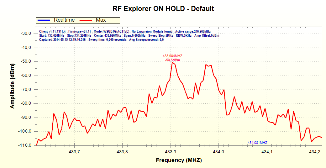

Hallo, mit dem RF Explorer Handheld (http://rfexplorer.com/models/) analysiere ich das Spektrum von Reifendrucksensoren die auf 433,92 Mhz senden. Die Daten sind FSK-Moduliert. Ich kann mir das obige Spektrum nicht erklären. Ich hätte eher zwei gefärbte bereiche um 433,93 Mhz erwartet. Habt ihr eine Erklärung dazu?

Es gibt da einen Zusammengang zwischen Zeit und Auflösung. Um Mark und Space zu sehen muss die Filterbandbreite erstmal kleiner als der Hub sein. Sonst sieht man nur Müll und eben nicht das, was Du erwartest hast.
Hmm ok, ich kenne space und mark aber nicht und will Sie herausfinden. Falls wir das selbe meine, ich habe die Filterbandbreite bzw. den Span auf ca 100 Khz gesetzt. Siehe Screenshot.
mi cu schrieb: > ich habe die Filterbandbreite bzw. den Span auf ca 100 Khz gesetzt. Den Unterschied zwischen den beiden Größen kennst du?

> Den Unterschied zwischen den beiden Größen kennst du? Der Span ist wohl nur der Sichtbereich, bzw. eine Art Zoom faktor. Was ist denn die Filterbandbreite? Ich sehe keine Möglichkeit sie bei RF Exploxrer einzustellen. >Also - wenn mir als Modulationsart FSK bekannt ist nehme ich einen >(Meß-)Empfänger in FM und hänge ein Scope an den Diskriminatorausgang. >Darauf kann ich dann den Hub (deltaf/div) auf der Y-Achse und die >Bitfolge auf der Zeitachse sehen. Bei passenden Pegeln und ohne Rauschen >kann man auch den Logicanalyser füttern und dekodieren. Habe leider kein Scope zur Verfügung. Habe mir die Daten mit Hilfe einer Soundkarte angesehen, doch mit der Soundkarte kommt man nicht weit was die Frequenzanalyse angeht. Ein Oszilloskop ist leider momentan nicht finanzierbar. Aber mit dem RF Explorer müsste es doch auch gehen, er macht es hier auch http://micro.arocholl.com/index.php?option=com_content&view=article&id=53%3Atutorial-how-to-use-rf-explorer-to-monitor-a-rfbee&catid=40%3Aarticle&Itemid=64&limitstart=2. Oder ist da ein großer Unterschied zwischen 433 und 915 Mhz?
In dem Artikel wird die Einstellung des RF Explorers gezeigt. Es werden offensichtlich nur die Maximalwerte angezeigt. Dabei ergibt sich die Tatsache das sich erst über mehrere Sweeps diese Anzeige ergibt, da der Explorer bei jedem Sweep das Signal mal auf einer anderen Frequenz erwischt und sich bei Mark und Space ein Maximum ausbilden kann. Wenn bei jedem Sweep einfach nur die Werte des jeweiligen Sweeps angezeigt werden wird man nichts sehen.
Das heißt also, ich muss auf die Maxi-Peaks über einen längeren Zeitraum aufzeichnen?

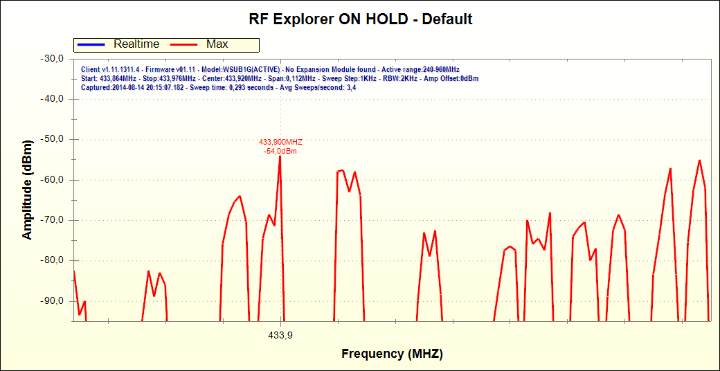

Habe mal über einen längeren Zeitraum gescannt, es sieht auch schon besser aus, jedoch sind die Peaks nicht um 433,92Mhz zentriert. Sind Aweichungen normal?
Die beiden Peaks sollten schon Mark und Space-Frequenz sein. Statt 433,92 liegt die Mitte etwa bei 433,94, also 20 kHz Abweichung. Das könnte für simple Sender noch normal sein. Wie genau ist der RF Explorer?

Hallo, das sieht nach einer normalen GFSK Modulation mit vermutlich ca. 50Kbps aus. Womit die wirkliche Bitrate und Aufspreizung nicht zu bestimmen ist aus dem Bild. Gruß Sascha

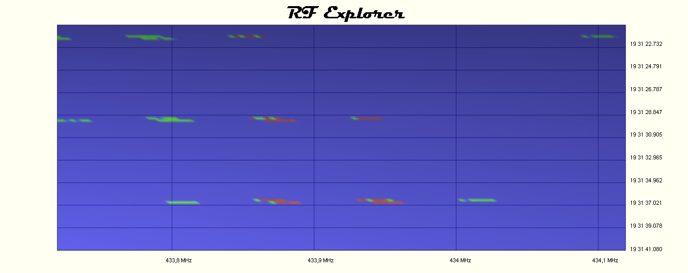

>das sieht nach einer normalen GFSK Modulation mit vermutlich ca. 50Kbps >aus. >Womit die wirkliche Bitrate und Aufspreizung nicht zu bestimmen ist aus >dem Bild. Durch GFSK bin ich auf FHSS gestoßen. Ich denke das erklärt die Bilder. Es passt auch wenn man sich das Spektrum in Realtime anschaut. Die Peaks wandern durch das Bild. Das sieht man auch auf dem Wasserfalldiagram. Das heißt also ich werde mir andere Reifendrucksensoren besorgen und analysieren müssen.
besorg dir mal nen rtl usn dvbt sick und ne sdrsoftware ... damit lässt sich so etwas viel leichter analysieren ... und mit der sdr soft kannst du das signal dann decodieren (zumindest erstmal audio davon machen) willst du nen kompletten decoder machen dann vielleicht gnuradio das "audio" signal (entspricht diskriminator ausgang) dann auf 2 bandpässe und fertig ist dein digitalsignal gruss sigi ps zum mal eben gucken wo ein signal ist ist der rf explorer toll ... aber analysieren, decodieren, und genauer angucken ... dafür nimmt man sdrsoft
