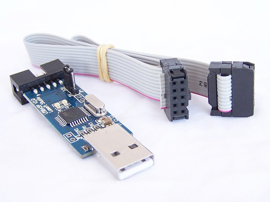

Kann ich diesen USBASP / ISP Programmer mit V-USB Firmware Flashen. Es soll als HID tatatur arbeiten und an den ISP pinout sollen tasten dran MFG Ripper121

Der USBASP ist ja von Thomas Fischl, also in diesem Link mal auf Readme.txt klicken: http://www.fischl.de/usbasp/ et voila: Der läuft mit V-USB
ja weis aber ne ob das china teil auch so geschaltet ist. aber sieht ganz danach aus mit den screenshots
Stefan Anderson schrieb: > Kann ich diesen USBASP / ISP Programmer mit V-USB Firmware > Flashen. > Es soll als HID tatatur arbeiten und an den ISP pinout sollen tasten > dran > > MFG Ripper121 Ja geht - das habe ich selbst schon gemacht. Beachte das das USB-Layout nicht Standard VUSB ist. (PB0 und PB1 fuer Datenleitungen und PD2 fuer INT0 ...) Falls du Hilfe brauchst - ich bin in meinem TS erreichbar und stehe dir gern fuer Fragen zur Verfuegung. http://matrixstorm.com/avr/tinyusbboard/#support MfG p.s.: Kann ein Mod bitte die Beitraege von "derHELMUT" loeschen? Scheint ja naemlich ein fleissiger Dummschwaetzer zu sein...

Meine Fresse, was ist denn hier los? 1) Ja geht 2) du musst den Jumper "Self program" JP2 zum programmieren schließen.

1. Mich hat nur gewundert wie viele das nutzen 2. Danke ich werde es versuchen sobald die 2 Teile eingetroffen sind Muss ich was beachten bei den Fusebits? Wie ist der intern getacktet, mit Divisor oder normal 8Mhz?
>Muss ich was beachten bei den Fusebits? Ja, fass sie nicht an. >Wie ist der intern getacktet, mit Divisor oder normal 8Mhz? Bist du blind? Was meinst du wofür der 12MHz Quarz da ist?

Habs gerade ausprobiert. Funktioniert! Selbst die Arduino Lib funktioniert nach ein paar Anpassungen (Original Lib nutzt PORTD, der China USBasp nutzt PORTB).
https://code.google.com/p/vusb-for-arduino/ Library wie gewohnt installieren. Benötigt wird bei dir ja nur UsbKeyboard. In usbconfig.h:

ändern. Zusätzlich in der boards.txt einen Eintrag für den "USBasp-Arduino" anlegen und die CPU Clock auf 12 MHz stellen. Das beigelegte Example dann noch anpassen:
1 | TIMSK0&=!(1<<TOIE0); // ++ |
in
1 | TIMSK&=!(1<<TOIE0); // ++ |
Fertig. Die V-USB example Projekte lassen sich nativ übersetzen. Das wichtigste ist der Eintrag in der usbconfig.h. Der Rest ist dann src Absuchen, CPU clock ändern falls nötig, usw. Programmiere den China-USBasp mit nem zweiten asp.
Achja: Die LEDs sitzen auf A0 und A1. Den "Set-SCK" Jumper kann man als Schalter in dem example Sketch missbrauchen. Der liegt auf A2. Einfach kurzschließen, und schon erfolgt die Ausgabe. Schönes Spielzeug :D
Aber Vorsicht. Das hardcoden des Codes hat zur Folge, das es mit keinem anderen Arduino aus der "Boardselection" funktioniert. Besser ist die gepatchte Version der Arduino-VUSB Bibliothek zu installieren. Diese wertet die aktive Boardbeschreibung aus, um das Pinset (per Makros) anzupassen. MfG
@China (Gast): habe alles angepasst geht leider nicht. Kannst du mir es bitte mal per mail schicken deine angepasste Lib und das Example ? Ripper121@gmail.com
Welches Board hast du denn in Arduino ausgewaehlt? Vermutlich ein Taktproblem. MfG
atmega8.name=V-USB Atmega8 atmega8.build.mcu=atmega8 atmega8.build.f_cpu=12000000L atmega8.build.core=arduino atmega8.build.variant=atmega8 Meine Config. Wäre lieb wenn du es schon testen kannst bei dir und es geht wenn du mir da einfach alle dateien die du geändert hast zusenden könntest.

Also wenn du meine VUSB-fuer-Ardunio Patches nimmst, und auch die Boardescription fuer die BeteMCU Dinger - dann gehts, denn das ist bereits ueber 1 Jahr lang getestet ;-) Nachtrag: Achja, und das geht native - ganz ohne Anpassen irgendwelchen LIB-Codes. (Sodass es mit anderen Boards dann nimmer funktioniert.) MfG

Ist natürlich richtig. Die lib würde mit diesen Änderungen NUR noch mit dem China clone funktionieren. @matrixstorm: cooles Projekt hast du da mit dem tinyUSBBoard. Hab ich auf der Suche nach dem Arduino/VUSB/atmega8 krams auch gefunden.
@ripper: Das USBKeyboard example zeigt schon sehr gut, wie das funktioniert. Am Anschluss von dem clone liegen auch genug gpio Pins an, um eine Matrixtastatur anzusteuern. Die Infos dazu gibts zuhauf im Netz. Kannste dir in 10min zusammen copy/pasten.
