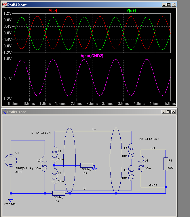

von HildeK (Gast)
noips schrieb:
> Verstehe aber nicht, wie der Übertrager genau angeschlossen werden muss.
> Eine Schaltung wäre hilfreich,
Hier ein Beispiel im Anhang.
Dabei müssen die Übertrager keine Mittelanzapfung haben und diese müssen
auch nicht auf GND liegen. Für die LTSpice-Simulation sind jedoch die
beiden Widerstände R2 und R3 notwendig - es muss von jedem Knoten ein
DC-Pfad nach GND existieren.
In dem Beispiel sieht man, dass links und rechts verschiedene GNDs sein
können. Damit ist die Masseschleife offen. Wo die Schirmung des Kabels
angebunden ist, ist eigentlich egal, solange auf beiden Seiten der
jeweils lokale GND auch einer ist (und nicht z.B. von einem
batteriebetriebenen Gerät kommt).
Man sieht auch, dass gegenüber dem Bezugspotential (auch wenn es über
10Meg angebunden ist) die beiden Signalleitungen ein gegenphasiges
Signal haben.
Ich habe in meinem obigen Post immer von symmetrisch geredet. Man sagt
in dem Zusammenhang auch differentiell und ich unterscheide da eher
nicht :-).

von noips (Gast)
Danke erstmal allen für die Antworten. Komme jetzt wieder dazu, mir die
Sache genauer anzusehen.
1.
Die Schaltung ist mir nicht ganz klar. Bilden die jeweils gleichen
Spulen L1, L2 und L3 zusammen einen Übertrager mit L1 auf der
Primärseite und L2 und L3 (Serie) auf der Sekundärseite? Somit ist es
ein 1:2 Übertrager? Verstehe ich es richtig?
2.
In diesem speziellen Beispiel wird die Differenz nicht wirklich gebildet
sondern das Signal wird transformiert. Aber ist es nicht so, dass
allgemein bei symmetrischem Signal die "Masse" auch übertragen werden
muss. Der Empfänger muss ja das Potential kennen, ohne Bezugspotential
ist sonst nicht bekannt zwischen welchen Spannungswerten die Differenz
gebildet werden soll. Ist es nicht die Masse, die z. B. bei Kabeln mit
XLR-Steckern im Audiobereich über einen der drei Pins geführt wird. Oder
wird der Bezugspunkt immer so ermittelt, dass man die Differenz der
beiden Signale einfach durch 2 teilt?

von HildeK (Gast)
noips schrieb:
> Der Thread ist wohl nicht evtl. untergegangen/nicht bemerkt worden.
Ja, offensichtlich. Da niemand sonst mehr was dazu schreibt, bin ich in
der Schuld, nicht genügend beobachtet zu haben.
noips schrieb:
Ja, L1, L2 und L3 bzw. L4, L5 und L6 sind ideal gekoppelte Übertrager,
so wie du es beschreibst.
Ich müsste mich nochmals in die Grundlagen reindenken bzw. suchen, ob
das jetzt 1:2 oder 1:√2 ist. Trafos und Übertrager sind nicht mein
Lieblingsspielzeug :-).
Das ist aber für das Problem auch nicht wesentlich. Auf der anderen
Seite wird das ja wieder zurückgeführt. Manchmal hat man hier auch noch
ganz andere Verhältnisse, um z.B. eine Impedanzanpassung zu erreichen.
Doch, bezüglich der Mittelanzapfung wird ein differentielles Signal
gebildet. Wenn der obere Zweig in positive Richtung ausschlägt, bewegt
sich der untere Zweig in negativer Richtung - gegenüber der
Mittelanzapfung. Die beiden Signale auf den zwei Leitungen sind also
gegenphasig. Wenn man jetzt gegenüber dieser Mittelanzapfung einen
Offset (eine Störung) addiert, dann bewegen sich beide Leitungen in die
selbe Richtung. Das wird am Ausgang des Empfangsübertragers aber keine
Auswirkung haben. Genau das will man zur Unterdrückung solcher
eingekoppelter Störungen.
Bei einem normalen Netztrafo hast du sekundärseitig auch keine
Verbindung mit einem der primärseitigen Pole oder mit Schutzerde und es
funktioniert trotzdem.

niemand - höchstens die Trafos, wenn sie nicht genügend gut isoliert
sind zwischen Primär- und Sekundärseite. Ich hätte in der Simulation
statt R2 auch eine 1000V Spannungsquelle einbringen können - mit dem
selben Ergebnis.
Die Masse wird nicht nur über den dritten Pin geführt sondern liegt auch
am Schirmgeflecht an. Aber sie wird auch aus einem anderen Grund
mitgeführt: Wenn der Empfänger keinen Transformator enthält (normaler
Mikrofoneingang eines Mischpultes), so müssen die Signale ja im
Aussteuerbereich des Mixer-Eingangs bleiben. Deshalb nimmt man die Masse
mit und schließt sie beidseitig an. Nur bei netzbetriebenen Quellen
nimmt man normalerweise Trafos dazwischen, um eine Massetrennung zu
erreichen und auch um die oftmals asymmetrischen Quellen zu symmetrieren
(siehe DI-Box). In der DI-Box gibt es meist einen Schalter, mit dem die
Masseverbindung aufgetrennt werden kann. Sie kann also vorhanden sein,
muss es aber nicht - wie ich in der Simulation gezeigt hatte.
So werden Brummschleifen auf Grund unterschiedlicher Erdpotentiale
vermieden.

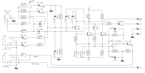

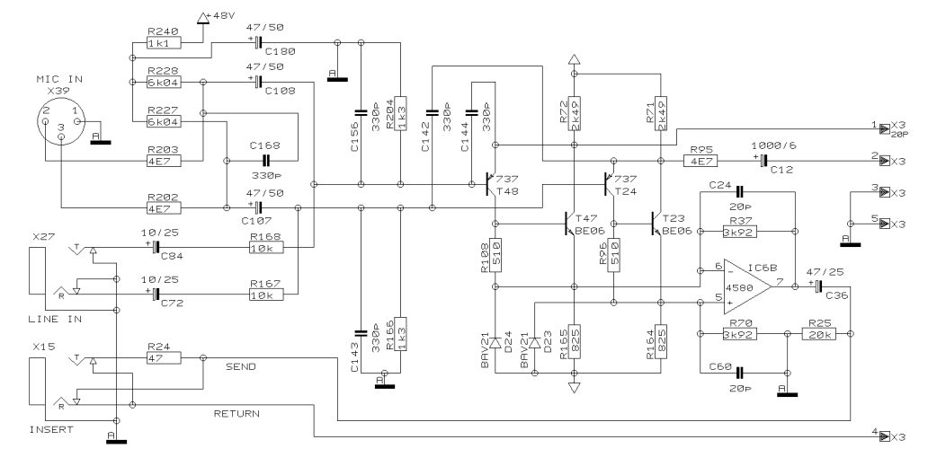

2. Der Mikro-Eingang des Mischpults ist demnach symmetrisch, oder? Wie
wird dort das eigentliche (unsymmetrische) Signal dann gebildet? Da muss
das Gerät ja die Differenz zwischen den beiden gegenläufigen Signalen
des symmentrischen Signals bilden. Wie stellt es felst, welchen
momentanen Spannungswert das nicht negierte und das negierte Signal
haben, um diese Differenz zu bilden. Dafür muss das Gerät doch ein
Bezugspotential haben. Ist nicht das der Grund, warum die Masse
mitgeführt wird?

Nein, es reicht die Differenz
Der Bezug liegt immer genau mitten zwischen den beide Signalen.
Falls auf beiden eine Gleichtaktspannung liegt
hebt der sich auf beiden Seiten hinweg.
noips schrieb:
> Wie
Im Mischpult ist dafür entweder wieder ein Trafo (so hat man das früher
gemacht, war auch praktisch, weil dieser gleich die Phantomspeisung vom
Mischpulteingang abtrennen konnte) oder ein moderner
Differenzverstärker, der z.B. aus Opamps gebaut wird:
https://de.wikipedia.org/wiki/Differenzverst%C3%A4rker
Das kann jeder Opamp, da er genau dafür die invertierenden und nicht
invertierenden Eingänge hat. Er führt die 'Berechnung' durch, die
anymouse oben gemacht hat.

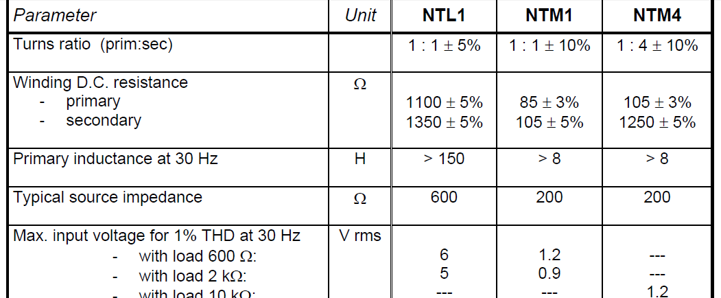

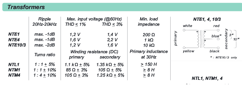

Schau dir einfach mal ein Datenblatt eines Audioübertragers an. Z.B. den
hier:
http://www.neutrik.com/zoolu-website/media/download/11836/Spezifikationen+NTL1+NTM1+NTM4
von noips (Gast)
Vielen Dank für die Antwort!
Die Specs kann ich jetzt nicht auf Anhieb verstehen. THD und die Angaben
in dB, ist schon länger her, seit ich das letztes Mal gebraucht habe.
Muss mich erstmal wieder schlau machen. Was auffällt, ist dass nur die
Ausgangsimpedanz (source impedance) angegeben ist, aber keine
Eingangsimpedanz. Hier ist es andersrum
:http://www.produktinfo.conrad.com/datenblaetter/500000-524999/515940-da-01-ml-UEBERTRAGER_NTE_1_de_en.pdf
Es hört sich jetzt zusammengefasst so an, dass die Verfälschungen
vernachlässigbar sind, wenn die Dimensionierung richtig ist. Was ist den
für die richtige Dimensionierung entscheidend? Ich vermute mal, dass die
Pegel passen und die Eingangs- und Ausgangsimpedanz auf den Sender /
Empfänger angepasst sind, oder? Oder gibt es da viel mehr Sachen zu
beachten? Gibt es irgendwo ein Auslegungshilfe dazu, wo man nachlesen
könnte wie das geht?

Ja, das sind die wichtigen Kriterien. Zu große Pegel und/oder zu
niedrige Lastwiderstände führen dazu, dass der Übertrager in die
Sättigung gerät und dann Verzerrungen entstehen.
Dass manchmal nur für eine Seite die Impedanz angegeben ist, liegt
vermutlich daran, dass man sich die andere Seite leicht ausrechnen kann:
Die Impedanz wird mit dem Quadrat des Übersetzungsverhältnisses
transformiert.
Im Audiobereich ist das alles aber wenig kritisch. Im HF-Bereich werden
ja noch häufiger Übertrager verwendet und da muss der Anpassung und der
Widerstandstransformation mehr Beachtung geschenkt werden.

Die Angaben in den Datenblättern habe ich aber anders verstanden. Die
Angabe "Min. load impedance" (Bild 1) habe ich Eingangsimpedanz des
Übertragers übersetzt. "Load impedance" wird bei Leo (Online Wörterbuch)
als Lastimpedanz übersetzt, und Wikipedia-Seite für Lastimpedanz
verlinkt auf Artikel "Eingangswiderstand"
(http://de.wikipedia.org/wiki/Lastimpedanz?title=Lastimpedanz&redirect=no)
Als Eingansimpedanz des Übertragers sehe ich die Last, die der
Übertrager für das Gerät darstellt, an welches er angeschlossen wird.
Oder sehe ich das falsch? Irgendwie verstehe ich dann nicht, warum "min.
load impedance" angegeben ist, also was das "min." zu bedeuten hat.
Die Angabe "source impedance" habe ich als Ausgangsimpedanz (analog zu
Innenwiderstand) verstanden. Leo übersetzt "source impedance" als
"Quellenimpedanz", was hier
http://www.enzyklo.de/Begriff/Quellenimpedanz auch so erklärt wird.
Ausgangsimpedanz ist für mich also vereinfacht gesagt der
Innenwiderstand der Ausgangsseite des Übertragers, der zu Abfall der
Klemmenspannung führt, wenn der Übertrager belastet wird.
Der Eingangswiderstand lässt sich aber aus meiner Sicht nicht mit
Übersetzungsverhältnis aus dem Innenwiderstand ausrechnen.
Wo habe ich denn was falsch verstanden ist für mich die Frage.
von noips (Gast)
Sorry, in dem 2. Absatz sollte es heißen " die an der Quelle die gleiche
Wirkung hätte" also Quelle statt Verbraucher
von noips (Gast)
Vielleicht mag doch jemand antworten, ich versuche es nocheinmal.
von HildeK (Gast)
Die Angabe "Min. load impedance" heißt für mich, dass der Lastwiderstand
am Ausgang des Trafos (also der Eingangswiderstand der nachfolgenden
Schaltung) diesen Wert nicht unterschreiten darf. Sonst gelten die Daten
nicht mehr, d.h. z.B. die Verzerrungen werden größer. Kaputt geht er
natürlich deshalb nicht - wir haben hier ja keine relevanten Energien zu
übertragen.
Auch den Begriff "typical source impedance" hätte ich jetzt so
verstanden, dass die Quelle, die den Trafo ansteuert, einen
Innenwiderstand entsprechend der Angaben haben sollte.
Das würde auch so zu den typischen Impedanzen passen: Quellen sind
normalerweise recht niederohmig (100R ... 600R) und die
Eingangsimpedanzen sind deutlich höher (1k ... 20k).
noips schrieb:
> Was sich mit Übersetzungsverhältnis transformieren lässt ist doch die
> Last, die am Übertrager (Sekundärseite) hängt.
Wenn du einen Trafo hast und da am Ausgang einen Lastwiderstand RL
angeschlossen hast und du schaust in den Eingang des Trafos hinein, dann
siehst du einen Eingangswiderstand, der sich zu ü²*RL berechnen lässt.
Ist natürlich das selbe wie bei allen anderen Trafos, also auch
Netztrafos.
Wenn du z.B. dort an einer 23V Sekundärwicklung einen 23Ω Widerstand
schaltest, so sieht die Primärseite eine 2300Ω-Last. Leicht zu
verifizieren über die jeweils umgesetzte Leistung.
Ich antworte ja schon - aber zwischen 23:06 und 18:28 bin ich a) beim
Schlafen und b) im Büro ...

Ein aktiver symmetrischer Eingang (im Gegensatz zum Trafoeingang) wird
also auch dann ein Signal sehen und verstärken. Ich hänge mal ein
(schlechtes) Bild einer typischen Eingangstufe an. Von dem
Phantomspeisungsgeraffel mal abgesehen siehst du R204 und R166, die den
Eingang des Verstärkers auf Masse ziehen.
Sorry, das erste Bild ist wirklich schlecht, das zweite sollte aber
lesbar sein.

Habe oben eine Eingangsschaltung gepostet, da sollte es klar werden, wie
ein Mischpulteingang aussieht.
