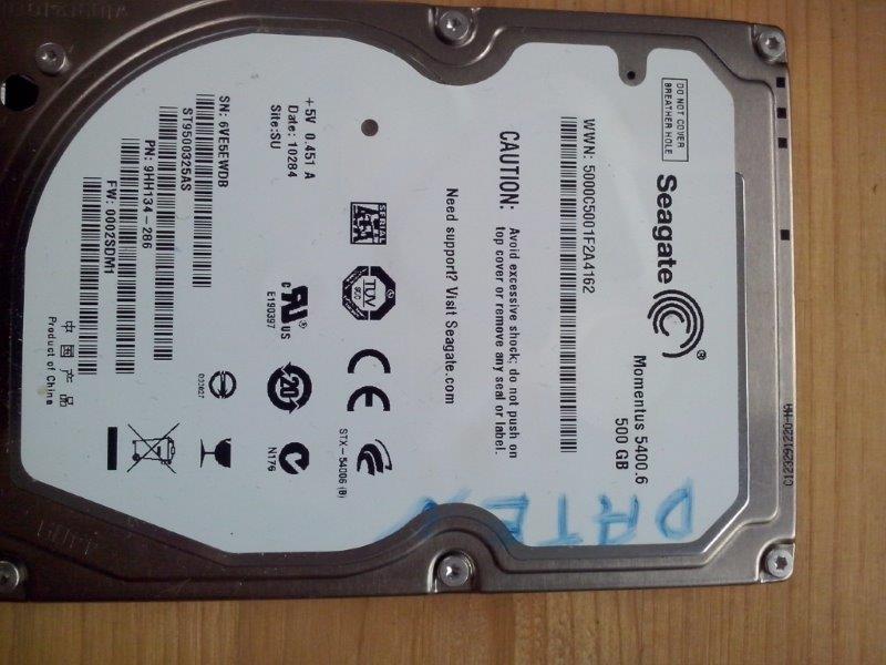

Hallo Damen und Herren, Ich habe die Platine dieser Platte gegen die
einer neuen identischen Platte getauscht. Jetzt fehlt mir aber die Info,
welcher Baustein die Kalibrierungsdaten enthält. In einem ähnlichen
Beitrag wird etwas von einer durchgebrannten Schutzdiode erwähnt, aber
auf Sicht konnte ich nichts derartiges erkennen. In der Schaltung
messen, ohne Kenntnis der einzelnen Bauteile hab ich mich nicht getraut.
SMD-Löten ist noch nicht so mein Ding. Bin aber lernfähig/willig. Könnt
Ihr mir dabei helfen?

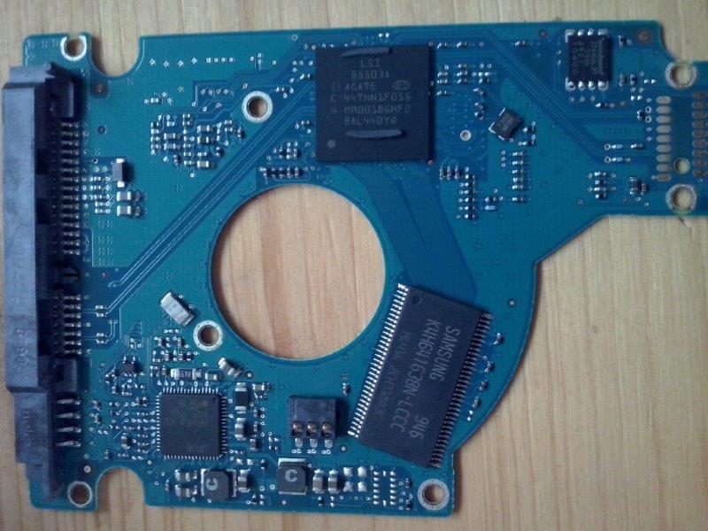

Recht wahrscheinlich ist das das etwas größere SMD-Bauteil, das neben
dem SATA-Stromversorgungsanschluss zu erkennen ist, oberhalb der beiden
gleichgroßen Keramikkondensatoren.
An die Kalibrierungsdaten kommst Du nicht ran, die dürften in dem
Bauteil im BGA-Gehäuse gespeichert sein.

Es war mal wieder der "shit happens"-Moment. Ich war eben damit
beschäftigt besagtes Backup einzurichten, als der Screen schwarz wurde,
das NB neu startete und mir anschliessend die alleits gerngelesene
Aufforderung zuteil
werden lies, doch wohl ein "propperes Bootmedium" einzuwerfen. Erstmal
im NB-BIOS kein Eintrag mehr. Anschliessend die Platte in ein laufendes
System hintendrangehängt, worauf sich die Startzeit desselben
verfünffachte und die Platte nurnoch in der Datenträgerverwaltung als zu
initialisierende Platte zu sehen war (was ich dann lieber gelassen
habe). Es geht mir darum die Daten wieder zu bekommen, anschliessend
werd ich das Ding wohl in die Tonne treten. Jetzt ist natürlich die
Frage, wenn ich an die Kalibrierungsdaten wohl eher nicht drankomme,
welches die besagte Schutzdiode ist? Wie schon erwähnt bin ich
SMD-mässig ziemlich unbedarft. Schwarz sind einige SMD-Bauteile aber es
sieht keines wirklich verschmort aus. Es riecht auch nix irgendwie
brandig. Bin einigermassen ratlos.

Ich bin grad zu dumm es einzukringeln, aber links oben ist der SATA
Stromstecker und direkt neben dem ist in dem Hühnerfutterhaufen genau
ein einziges Bauteil zu erkennen, das dafür in Frage kommt. Das dickste.
> brandig.
Das muss auch nicht so sein.
Allerdings schaltet so ein Dings dann gewöhnlich auf Kurzschluss und
dann geht bei einer im Rechner eingebauten Disk nix mehr. Nicht nur die
Disk. Geh davon aus, dass es nicht die Diode ist.
Die Diode wird typischerweise mit 19V Notebook-Netzteil an 12V USB-Disk
abgeschossen. Wenn die Bootdisk vom Rechner hopps geht, der Rechner aber
noch läuft, dann ist es nicht die Diode.

Wenn du sowas hast, hat sich die Platte mechanisch verabschiedet. Für
unheimlich viel Geld wäre da noch etwas zu machen.
Deine Platine ist noch in Ordnung.

Wenn in der Datenträgerverwaltung eine Festplatte auftaucht (die
initialisiert werden will), dann liegt kein Defekt irgendeiner
Schutzdiode vor.

Wenn du die alte platine aus irgenwelchen Gründen hast tauschen müssen,
versuch mal noch den achtbeinigen Speicher mit der Auschrift winbond
umzulöten.

Wenn Du das gleich geschrieben hättest, dann hättest Du Dir den Tausch
der Platine sparen können.
Die Elektronik ist in Ordnung, es hat Dir die Verwaltungsdaten
zerschossen.
