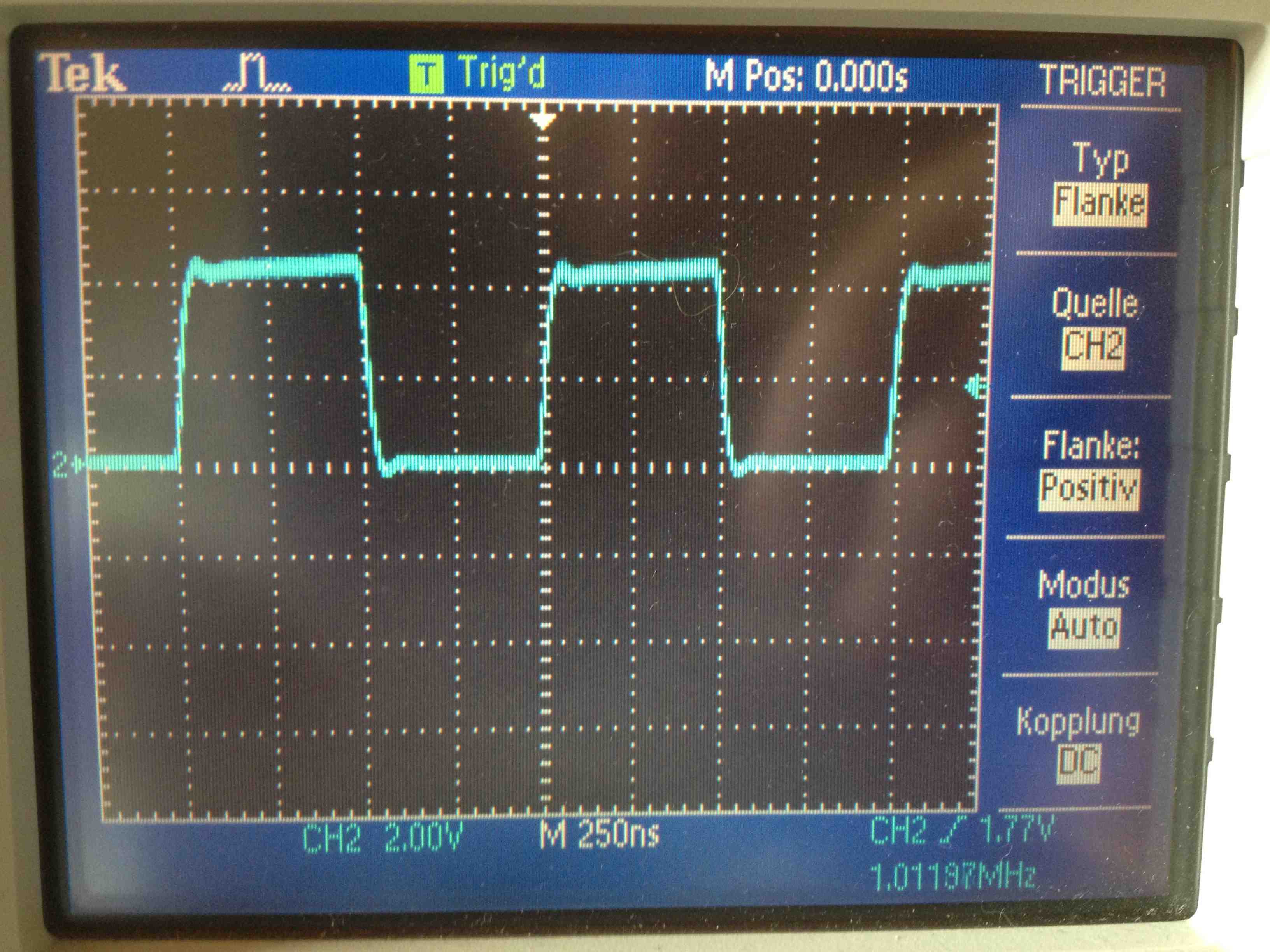

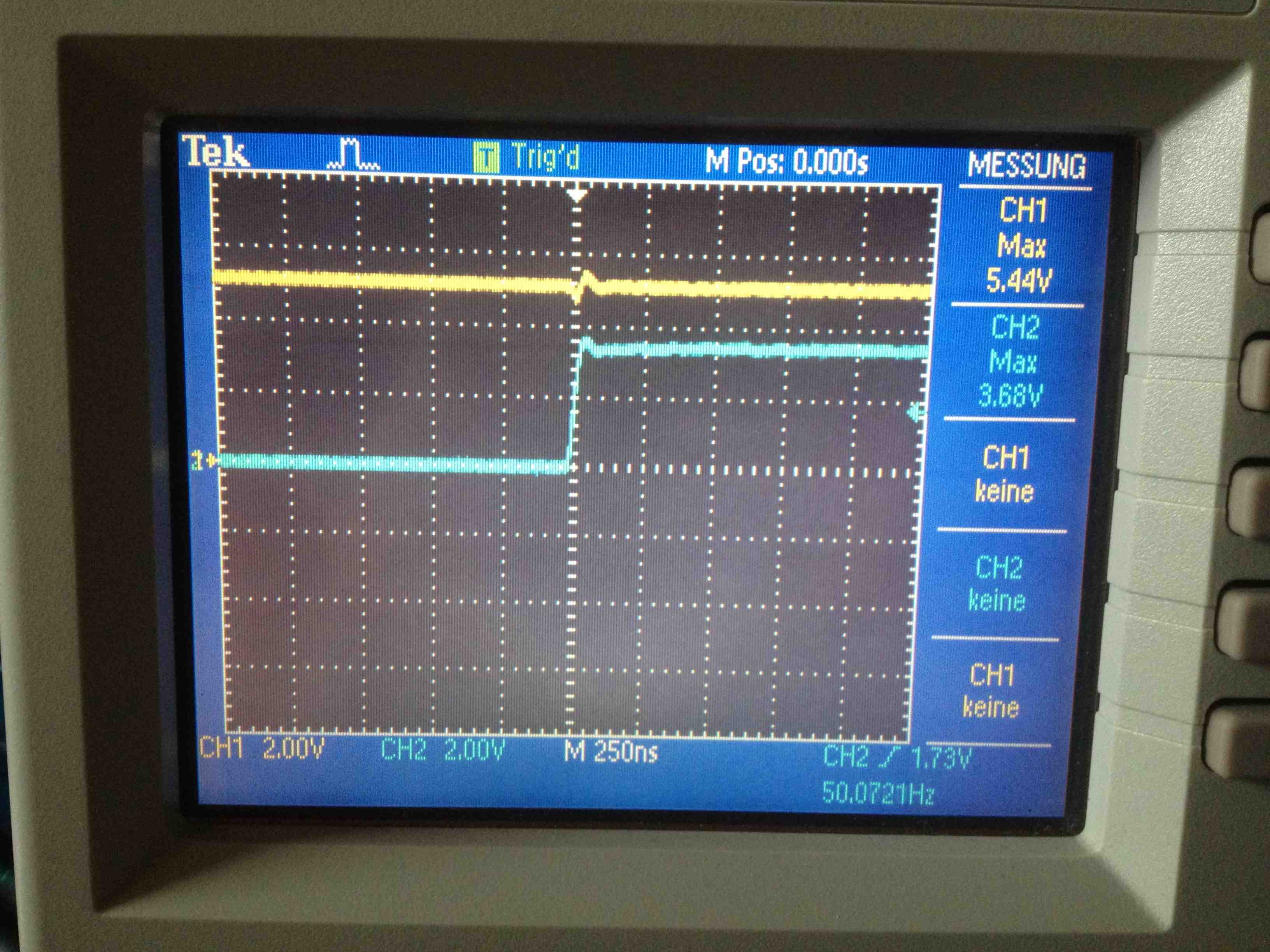

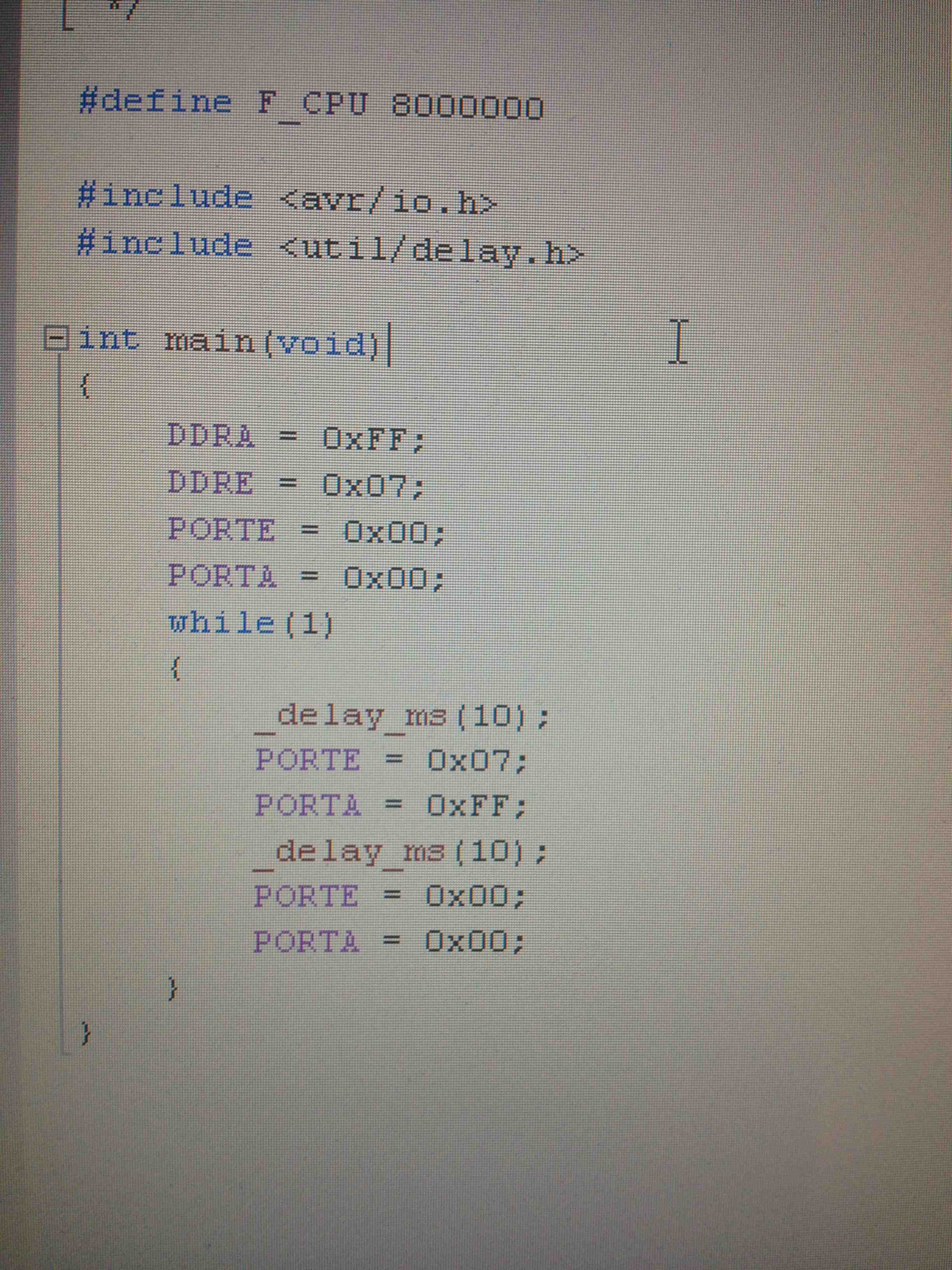

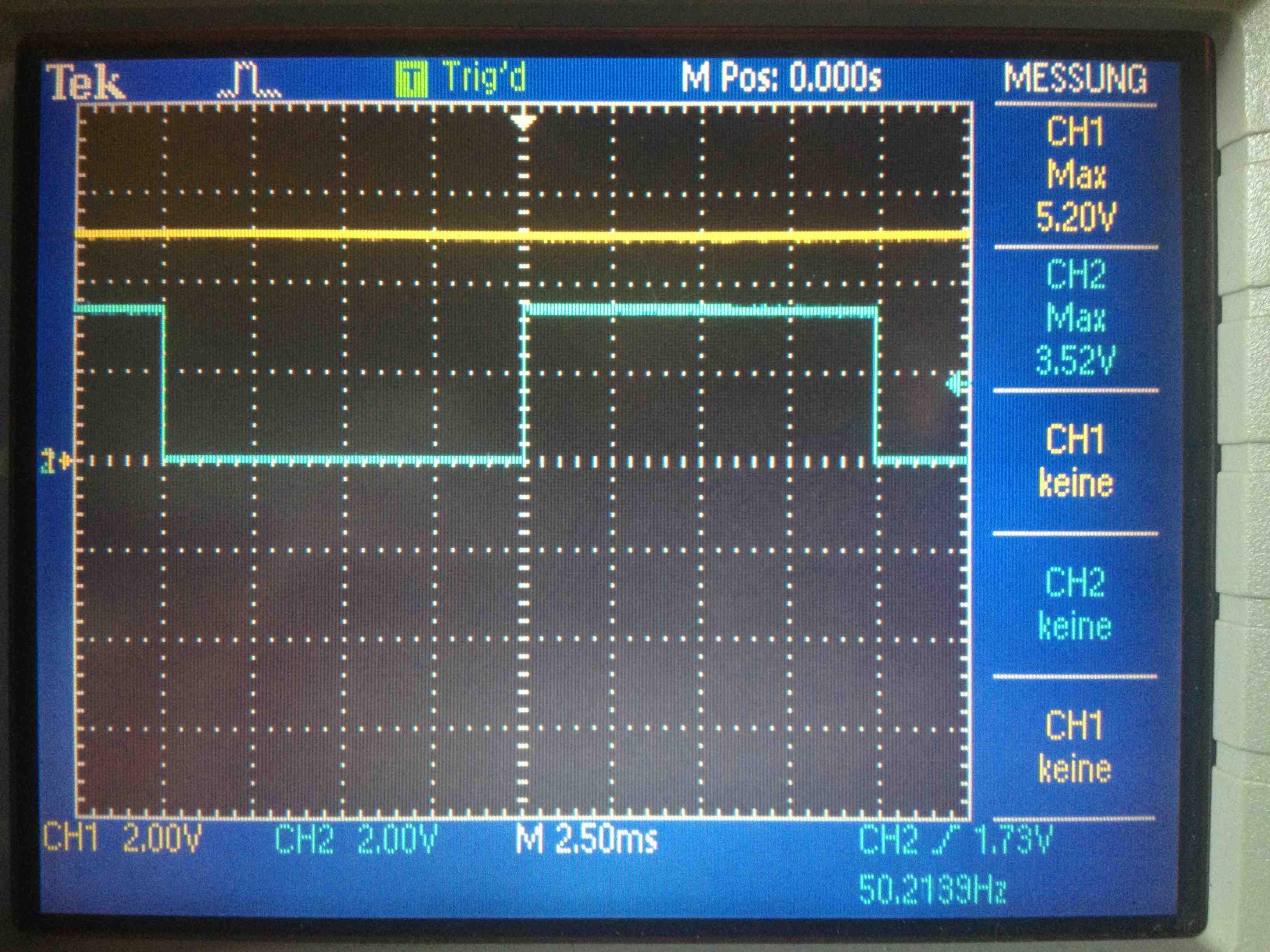

Ich habe aber nun zumindest schon einmal 3 Fotos gemacht (1x das
Testprogramm das auf dem ATMEGA läuft und 2x die Oszilloskop ausgabe von
der Versorgungsspannung und von einem Ausgang des ATMEGA (2.5ms/DIV +
250ns/DIV).
Vielleicht hilft das ja um das Problem einzugrenzen (oder ist der
Voltage drop am IO Pin vielleicht doch normal?!.

Nur, wenn du deutlich mehr als 20mA aus dem Port ziehst. Das Mega162
Datenblatt behauptet, das bei 20mA am Port immer noch minimal 4,2V
geliefert werden können (das ist bei nahezu allen Atmel 8-Bittern so).
Entweder ist also deine Vcc tatsächlich zu niedrig, die Ausgänge werden
zu stark belastet oder der MC hat 'ne Macke.
Halt, es kann noch sein, das du das Display mit zu niedriger Spannung
betreibst, dann könnte es sein, das die Klemmdioden am Eingang des
LC7981 den Ausgang des MC auf diese Spannung clippen.

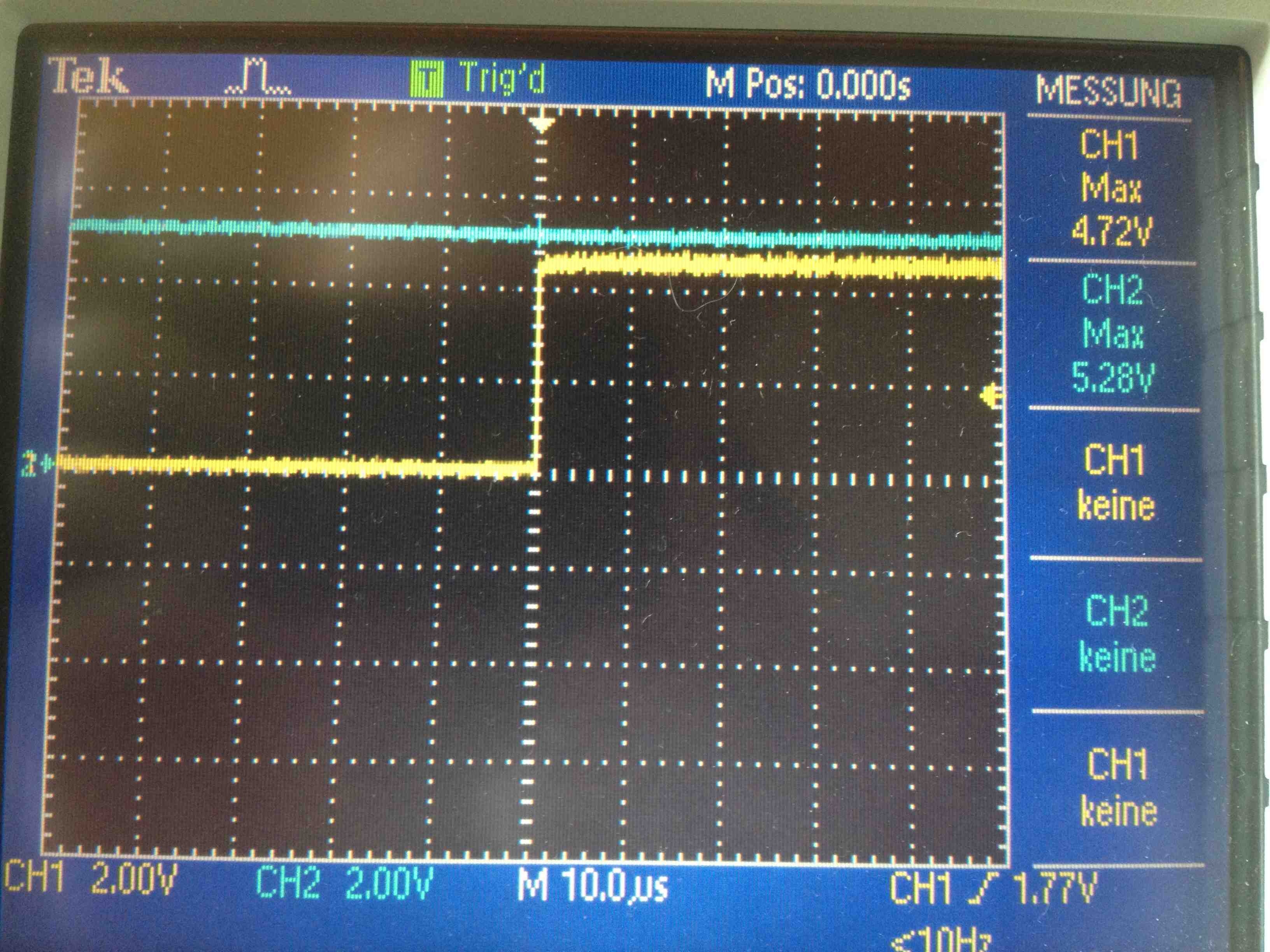

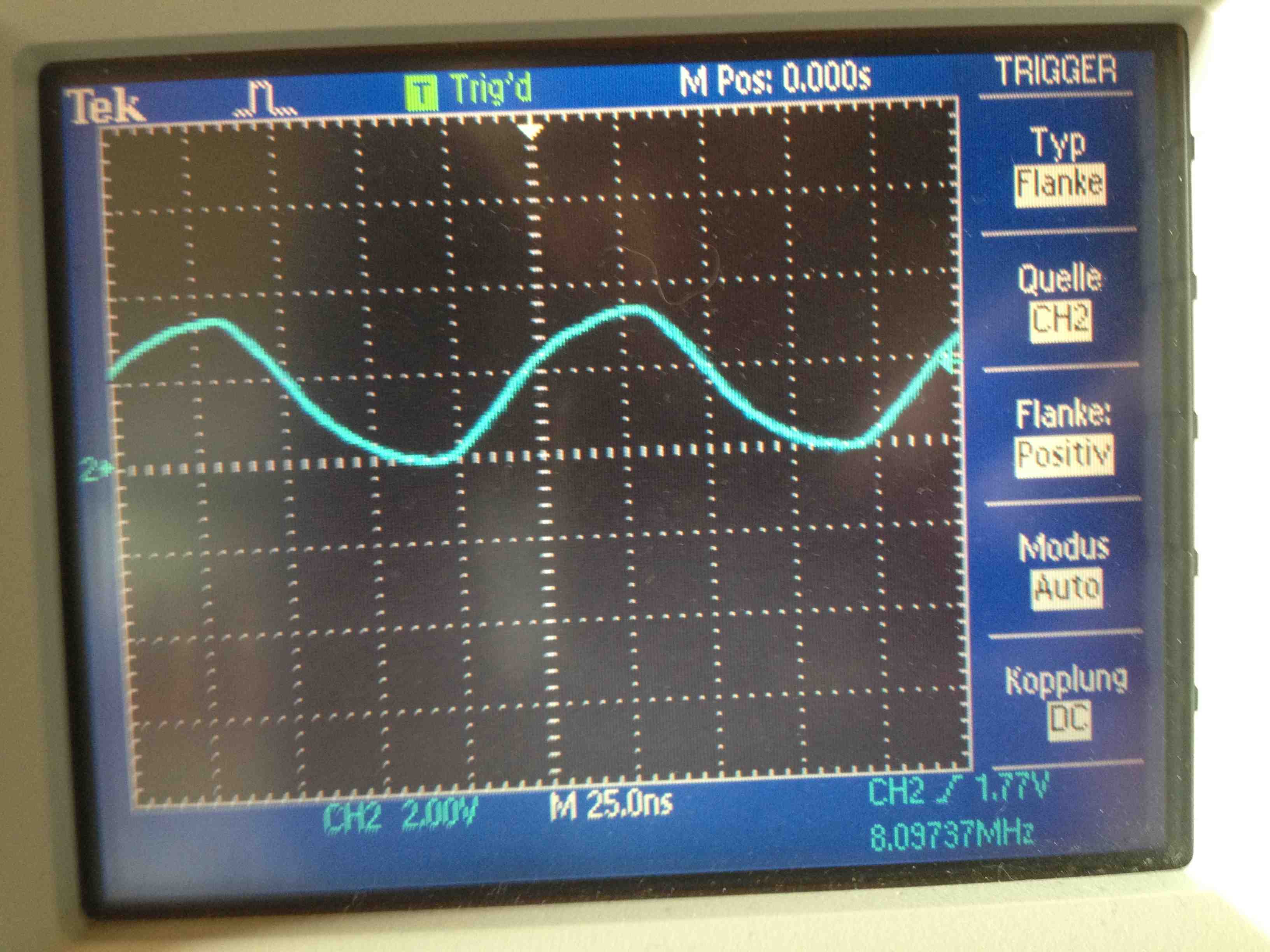

Hab anschließend noch etwas mit den Fuses gespielt und siehe da - wenn
CKDIV8 aktiviert, habe ich an den Ausgängen 4,7V (lt. Oszi ~500mV VDrop
zur Versorgung - siehe Bild). Testweise hab ich auch einmal die Fuse
aktiviert den Internen Takt nach aussen zu geben und was da ankommt, ist
kein 8MHz Rechteck, sondern eher ein 8MHz Sinus?!.
Ich denke ich werde Testweise einmal ein externes 12MHz Quarz
anschließen und schauen, wie der uC dann reagiert.
PS: Hab nocheinmal die 3 Oszi Messungen angehängt. Frequenz passt nun
natürlich nicht mehr, da ich das Programm nicht weiter angepasst habe,
sondern nur die CKDIV8 Fuse gesetzt habe.
Hmm, ich denke, es ist an der Zeit, das du mal deine Tastköpfe
untersuchst bzw. mal mit einfachen Drähten in den BNC Buchsen mal die
Spannungs- und Frequenztreue des Oszis untersuchst. Möglicherweise hast
du einen defekten Tastkopf (ich habe mir in den Röhren-TV Zeiten einige
durch Hochspannung zermanscht, die dann lustige Frequenzgänge und andere
Seiteneffekte hatten).
Es kann auch sein, das der Tastkopf einen Masseschluss bzw. -widerstand
hat, miss ihn mal mit deinem Ohmmeter durch.
Ein AVR, dem du in einer simplen Schleife mal alle Beinchen high und
dann low setzt, sollte das auch nahezu bis an die
Betriebsspannungsgrenzen tun (0V - Vcc).
