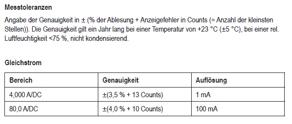

Ich habe die Conrad Hausmarke Voltcraft VC-539 Best.Nr. 323491. Eine
Bewertung stammt von mir (die mit der "Kompassfunktion" des
Magnetsensors).
Der kleine Messbereich bis 4 A bei einer Anzeige bis 4000 hat nominell 1
mA Auflösung, der große geht bis 80 A
von Falk B. (falk)
@ Christoph Kessler (db1uq) (christoph_kessler)
Und wie groß ist die Genauigkeit?
von MT (Gast)
Wenig schön:
Was nützt die 1mA Auflösung bei knapp +-4% Messfehler? Bei 40=A misst er
mit der Zange VC-539  40A +-2.6A. Der TO sollte bei seiner Angabe zur
Genauigkeit einige Abstriche machen.
von Torsten (Gast)
Das werde ich tun - habe ich inzwischen eingesehen :)
