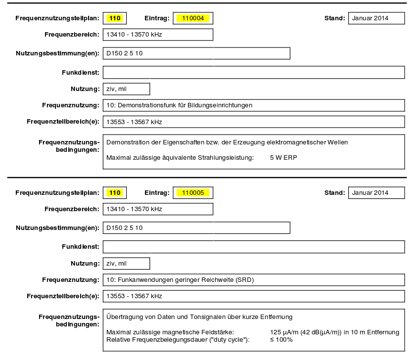

Hallo, auf 13,56Mhz darf man ja soweit ich weis mit selbstgebauten Sendern experimentieren. Wir hier steht darf man wohl jetzt auch ohne Lizenz in Kurzwellenband auf 3560Khz und 3579KHz frei Senden, stimmt dass ? http://www.qrpforum.de/index.php?page=Thread&threadID=1195 Gruß
Fragender schrieb: > Wir hier steht darf man wohl jetzt auch ohne Lizenz in Kurzwellenband > auf 3560Khz und 3579KHz frei Senden, stimmt dass ? Wo steht etwas von ohne Lizenz ? Man sollte eine Amateurfunklizenz erwerben, dann darf man auf den zugelassenen Frequenzen experimentieren. Yagan
Das mit der 3560 und 3579 kHz in dem Link war anders gemeint. Ohne Amateurfunklizenz darfst Du da gar nichts machen. Und auf 13560 kHz auch nicht. Nicht mal mit Amateurfunklizenz.
Hallo Forum, es ist noch ein wenig komplizierter: wenn man die Prüfung zur Amateurfunkzeugnis E oder A bestanden hat, erhält man ein Amateurfunkzeugnis E oder A ausgestellt. Mit Amateurfunkzeugnis kann man dann noch die Zulassung zum Amateurfunkdienst beantragen. Und erhält nach Zahlung der Gebühr von 70€ sein persönliches Rufzeichen. Man kann dieses natürlich auch zurückgeben, aber das Amateurfunkzeugnis behält man ein Leben lang. http://www.bundesnetzagentur.de/DE/Sachgebiete/Telekommunikation/Unternehmen_Institutionen/Frequenzen/SpezielleAnwendungen/Amateurfunk/amateurfunk_node.html Yagan Ζ. Dongobar schrieb: > Fragender schrieb: >> Wir hier steht darf man wohl jetzt auch ohne Lizenz in Kurzwellenband >> auf 3560Khz und 3579KHz frei Senden, stimmt dass ? > > Wo steht etwas von ohne Lizenz ? > Man sollte eine Amateurfunklizenz erwerben, dann darf man auf den > zugelassenen Frequenzen experimentieren. > > Yagan
Nun, IMHO darfst du von 0 bis 9 Khz und von 0,3 bis 8xx THZ (Infrarot + sichtbares Licht) ohne Frequenzzuweiung "senden". Auch darfst du quasi überall senden, wenn du unterhalb der Grenzwerten der EMV bleibst. Der Grenzwert von ca. -40dbm entspricht etwa 100 nW (also 0,1 µW). Das ist nicht viel.

Zu den 13,56Mhz. Das offiziell verkaufte Lernpaket Tesla Energie sendet dort beispielsweise - und je nach Aufbau auch weiter als´ aus dem eigenen Zimmer... Es gibt noch eine Frequenz bei 27Mhz (bzw. eher einen Bereich) der sich mit CB überlappt und als Experimentierfrequenz ausgewiesen ist. Hier sind nicht nur 10mW ERP erlaubt, sondern auch die Bandbreite würde (anders als bei 13,56Mhz) auch ausreichen um Sprache zu übertragen. Die Rechtslage ist in der Tat lockerer geworden. Mittlerweile tauchen legale "Privatkurzwellensender" auf, die so mit 10W QRP Leistung dann senden - aber - eine Lizenz von der BNETZA haben. Scheinbar gibt´s da eine neue Regelung. Eine Regelung ähnlich wie in den USA - sagen wir "eingedeutscht" das man "überall senden darf" wie man will, solang´s net weiter geht als 10m (mit µV/m begründet oder so) fänd ich gut, klar, wer da vorsätzlich BOS und co stört sollte auch entsprechend bestraft werden, aber wen die (noch... existente) Analoge Funktechnik interessiert, der kann da gut seine Erfahrungen machen Empfänger und Senderbau. Es sind nicht nur "unwissende" Elekronikbastler unterwegs - viele verstehen was von ihrem handwerk, wollen aber aus o.g. gründen keine Afu Lizenz machen da "sinnlos". Auch in der "Röhrenradio community" ist schon sehr sehr lange der Wunsch nach einem entlich legalen kleinen AM Sender da, der das eigene Haus mit musik versorgt, und das man mit ein paar mW, an ner miniatur-drahtantenne nicht wirklich jemanden stört weis glaube ich jeder. Wäre schon ein super zug von der BNETZA wenn´s hierfür entlich mal eine offizielle verfüfung gäbe beispielsweise "25mW auf mittelwelle an einer maximal 2m langen Antenne". Das reicht für ein paar Zimmer - und außerhalb des Hauses sollte es nach spätestens 20-30m garnichtmehr empfangbar sein. Denn die ERP Leistung der antenne dürfte entsprechend gering sein. Der Haken bei der AFU Lizenz is halt der, das man zwar wirklich extrem viele Frequenzen mit noch viel mehr Leistung "darf" aber einfach Musik, oder DvD Filme (ATV) senden ist nicht, dafür gibt´s extra nen paragraphen der diesen spaß verbietet - du darfst also im prinzip viel, außer "spaß haben" mit dem Amateurfunk :-) Such mal nach Verfügung 1/2010 - mit minimalistischen Leistungen, induktiver Übertragung, und praktischen Reichweiten von 1-2m kannst du da auch im Mittelwellenband "experimentieren". Ansonsten gibt´s viele ISM Frequenzen von VHF bis UHF mit zugelassenenen Sendern - wenn´s dir um Empfängerbau geht, kannst du dich hier ja mal informieren. Die Sender haben dann gern im Originalzustand bis zu 1km und mehr Reichweite - einen guten Empfänger mit einer guten Antenne vorausgesetzt.

Fragender schrieb: > Für den CB-Funk brauch man doch keine Zulassung "jedermannsfunk". Das nicht, trotzdem darfst Du dort nur mit zugelassenen Geräten funken.
Die einzigen die legal einen selbstgebauten Sender betreiben dürfen, ohne das man damit einer Behörde zur Abnahme vorstellig werden muss, sind nun mal lizensierte Funkamateure. Diese ganzen allgemein zugelassenen Geräte sagen lediglich aus, das man sie nicht vor Benutzung extra bei der Bundesnetzagentur anmelden muss. Der Hersteller dieser Geräte muss aber nach wie vor eine Typenprüfung vornehmen lassen, bevor er diese Geräte legal verkauft. Dort wird unter anderem die Einhaltung der maximal zulässigen Leistung, die Nebenwellen und Oberwellenfreiheit, sowohl die belegte Bandbreite festgestellt. Dafür benötigt man entsprechende Messtechnik, wie Spektrumanalyzer oder wenigstens einen Messempfänger. Allerdings wo kein Kläger , da kein Richter. Solange ein selbst gebauter Sender in der abgestrahlten Leistung so begrenzt ist, das es tatsächlich nur wenige Meter weit zu empfangen ist, und!!!! sich davon kein anderer gestört fühlt, wird kein Hahn danach krähen, ob wohl es illegal ist. Kritisch wird es allerdings wenn man ( egal ob mit der Grundwelle oder einer unerwünschten Nebenausstrahlung ) einen legal betriebenen Funkdienst stört. Insbesonders Flugfunk und BOSfunk reagieren da sehr empfindlich. Diese werden dann die Bundesnetzagentur einschalten, welches dem Treiben Einhalt gebieten soll. Im Falle eines illegalen Betreiben eines Senders, wird es dann in der Regel zumindest sehr teuer für den Betreiber. Ralph Berres
Ralph Berres schrieb: > Diese ganzen allgemein zugelassenen Geräte sagen lediglich aus, das man > sie nicht vor Benutzung extra bei der Bundesnetzagentur anmelden muss. Vor vielen Jahren musste ich sogar meinen "Sender" Mikrowellenofen bei der Post anmelden. Eine passende, vorgedruckte Karte lag in der Bedienungsanleitung. Gruss Harald

Ralph Berres schrieb: > Es ist ein weit verbreiteter Irrtum zu glauben, das man auf diesen > Bändern ohne eine Typenzulassung des Gerätes, durch die > Bundesnetzagentur, senden darf. Um die Typenzulassung hat sich der > Hersteller zu kümmern, ehe er das Gerät in den Verkehr bringen darf. Wenn man ein Gerät "in Verkehr bringt", muss man natürlich viele Sachen beachten (z.B. CE-Konformitätserklärung). Aber das macht ein privater Bastler doch gar nicht. Ein Bastler ist quasi Hersteller und Anwender zugleich, deshalb trägt er auch alle Risiken alleine, solange er alleine damit experimentiert. Solange er alle Grenzwerte und Vorgaben einhält, die für das jeweilige ISM-Band gelten, sehe ich keinen Grund, warum das illegal sein sollte. Die "Typenzulassung" für derartige Geräte gibt es doch gar nicht mehr, wenn ich das richtig verstanden habe. Es ist alleine Aufgabe des Herstellers im Rahmen der Konformitätserklärung, sicherzustellen, dass ein Gerät den Vorschriften entspricht.
Johannes E. schrieb: > Die "Typenzulassung" für derartige Geräte gibt es doch gar nicht mehr, > wenn ich das richtig verstanden habe. Ich habe schon seit Jahrzehnte kein CB-Funkgerät mehr in der Hand gehabt. Gibt es da kein Zulassungszeichen mehr? so wie Früher mal PR27.... mit dem Pleitegeier als Emblem? Vielleicht kann ja ein aktiver CB-Funker was dazu sagen. Das würde mich jetzt doch mal interesieren. Ralph Berres
Ralph Berres schrieb: > Ich habe schon seit Jahrzehnte kein CB-Funkgerät mehr in der Hand > gehabt. Speziell für CB-Funkgeräte ist schon noch eine Typ-Zulassung vorgeschrieben. Meine Aussage bezog sich auf die ISM-Bänder.
