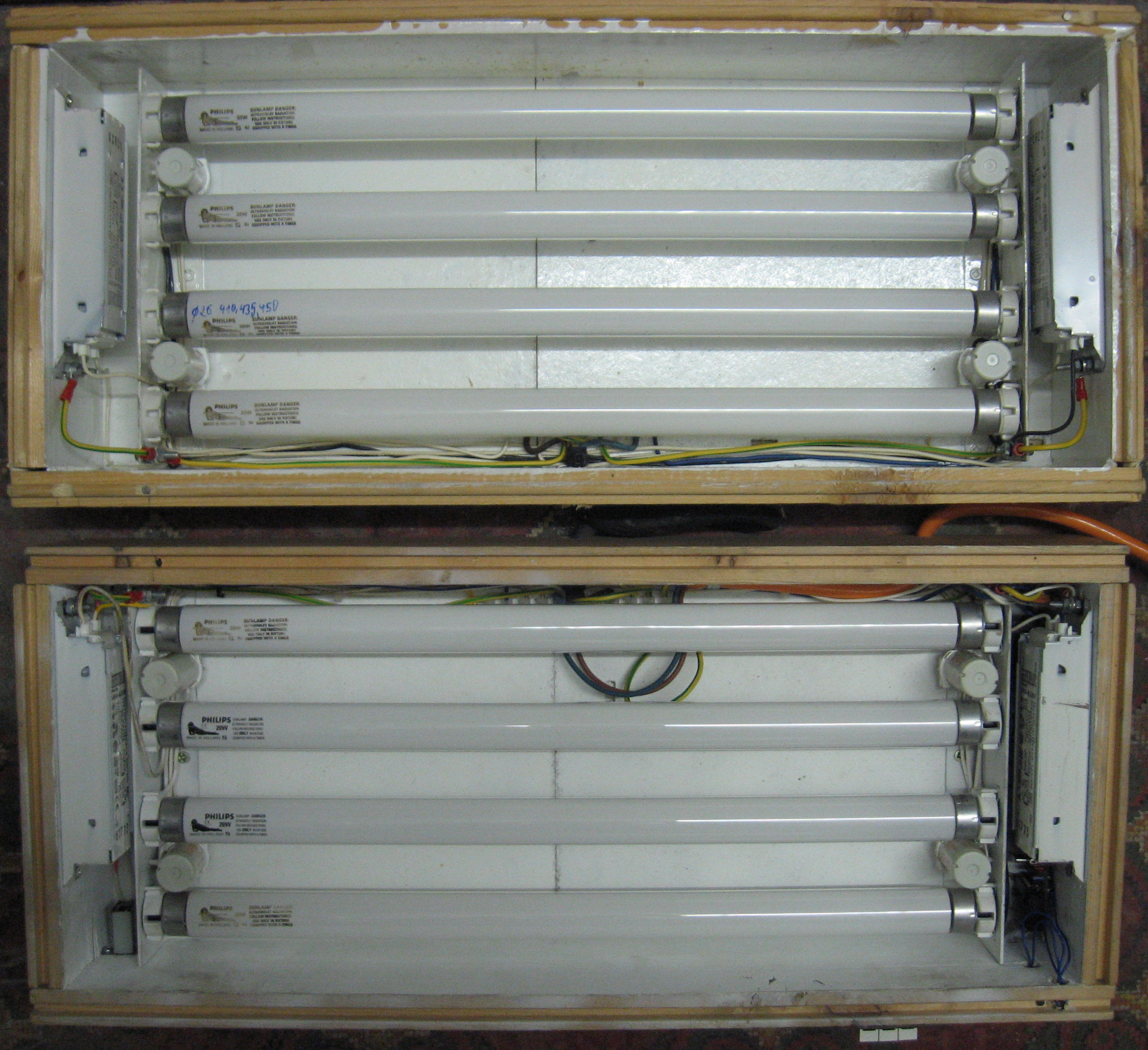

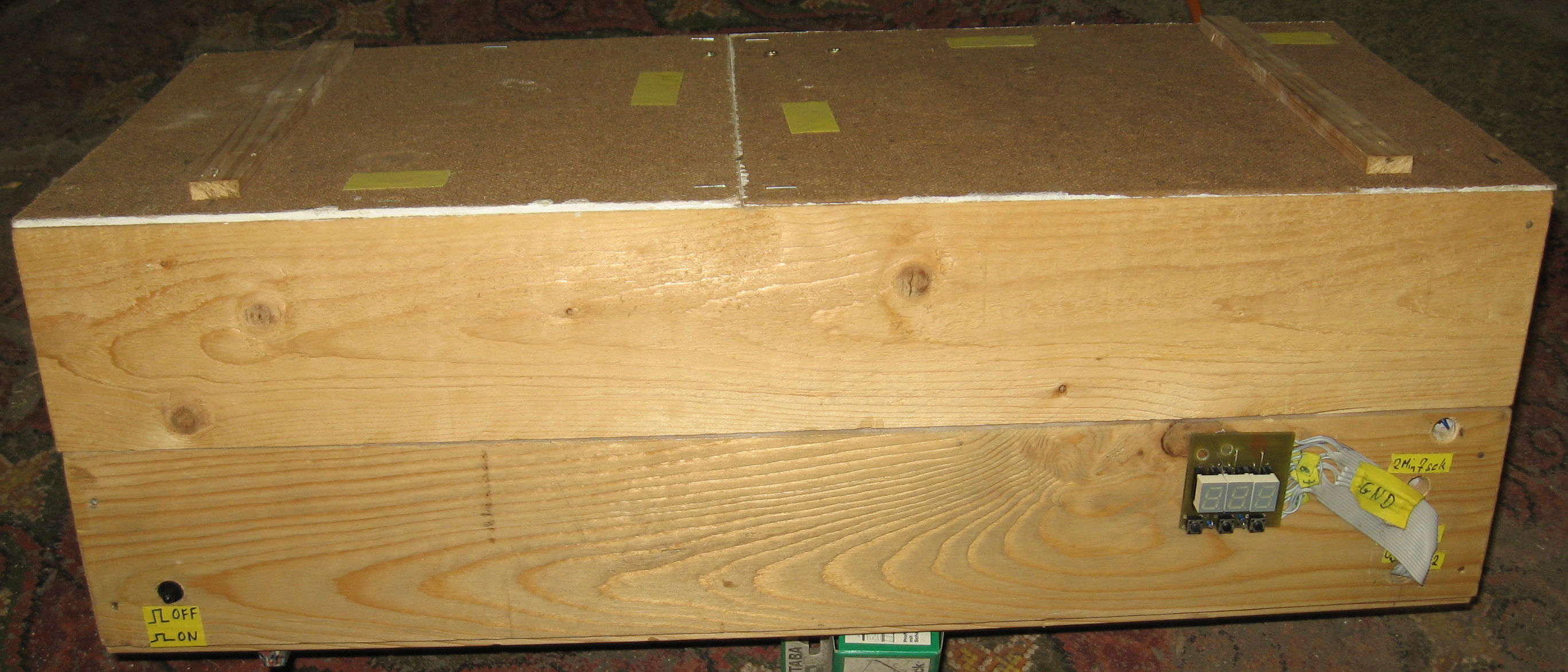

Hallo zusammen, ich möchte mein Selbstätzverfahren dahingehend optimieren, daß Platinen im 0,5mm Raster ( Pitch ) zuverlässig hergestellt werden können. Bei der Gelegenheit, würde ich gern mein System zum evtl. Nachbau vorstellen, welches auch auf Nachbauten basiert, die überwiegend hier zu finden sind : http://www.dse-faq.elektronik-kompendium.de/dse-faq.htm#F.6 *Bitte keine Tipps zur Tonertransfermethode.* Hiermit hatte ich mich bereits befasst und auch in jüngster Zeit gesehen, das einige Leute hier richtig was mit dieser Methode auf die Reihe bekommen. Ich möchte mich jedoch nicht mehr damit befassen. Zur Zeit habe ich eine Belichtungsreihenfolge hergestellt und untersuche diese nun. Zu Anfang mal der Belichtungskasten welcher zum gleichzeitigen belichten der Ober,- und Unterseite dient, der aus Rauhspund Latten mit den Maßen : 18mm x 100mm aufgebaut ist. Die Außenmaße des Kastens sind L x B x H : ca. 570mm x 250mm x 190mm Alles weitere folgt nach und nach, erwarte also jetzt noch keine Tipps von euch. Bernd_Stein

So ganz spontan fällt mir auf, das Du gar keine Möglichkeit hast, die Platine auf die Folie zu pressen. Das ist für feine Strukturen sehr wichtig, da zählt jeder Mikrometer, weile die Lichtquelle sehr nah ist.
Re: Platinenselbstätzen mit Belichtungsmethode optimieren um 0,5mm Pitch sicher herstellen zu können
Ganz genau. Dafür gibt es ja extra Vakuumbelichter! Ohne das wird es sehr schwierig. Einseitig kannst Du wenigstens mit Schaumstoff anpressen, aber doppelseitig wird kompliziert. Eventuell solltest Du die Lichtquelle auch weiter weg bewegen, denn je näher und größer die Lichtquelle, desto mehr Unterstrahlung hast Du. Ich habe den Proma Vakuumbelichter, einen HP Deskjet Fotodrucker (nix tolles). Mit Bungard belichte ich 2:45 min und bekomme damit sehr gut reproduzierbar 200 µm, also 0,4er Pitch hin. Alles drunter wird dann "Einzelstück" mit Nacharbeit. Evtl. kann man ja mit diesen Lebensmittelvakuumierern und Folie was machen...
