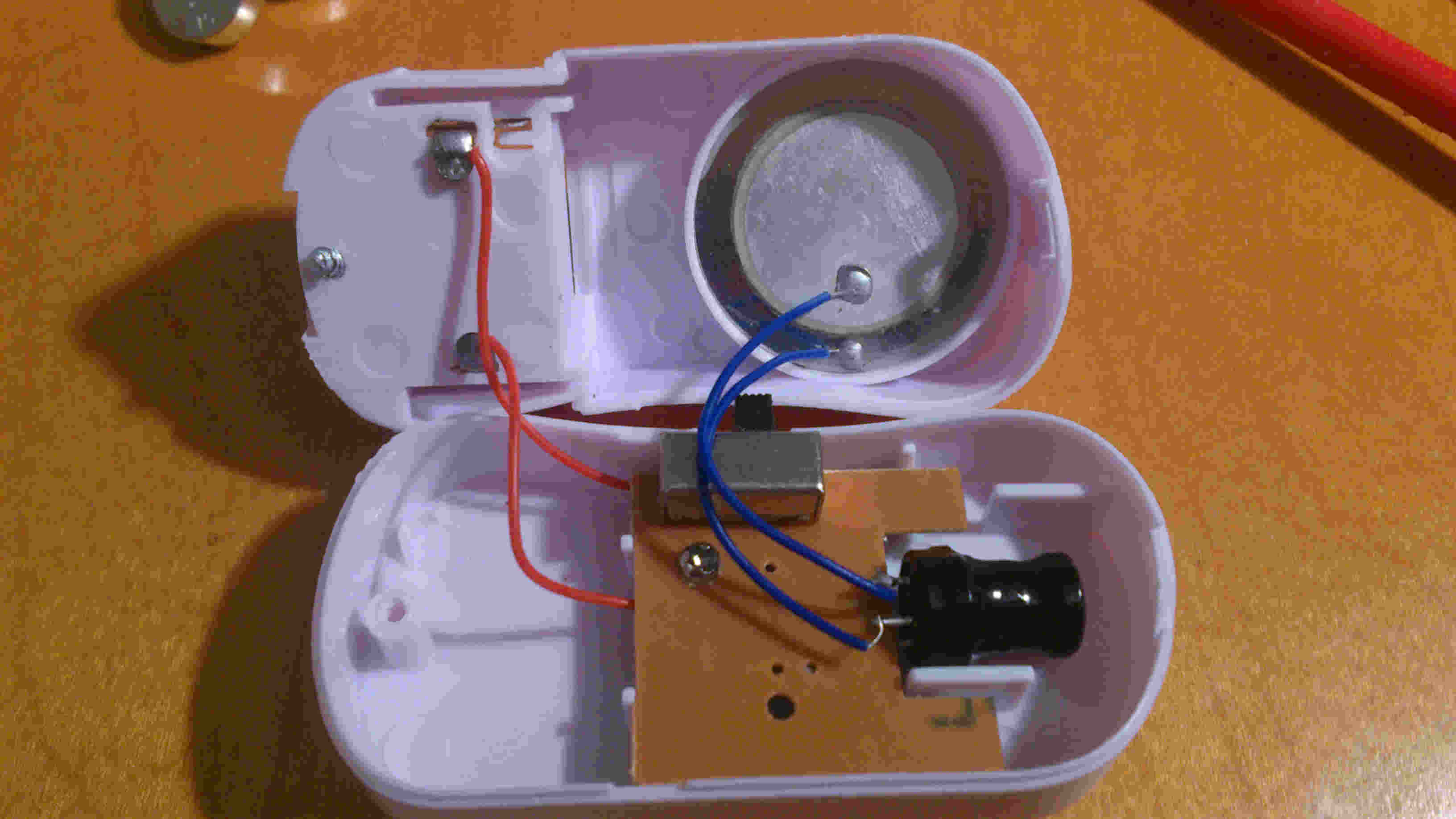

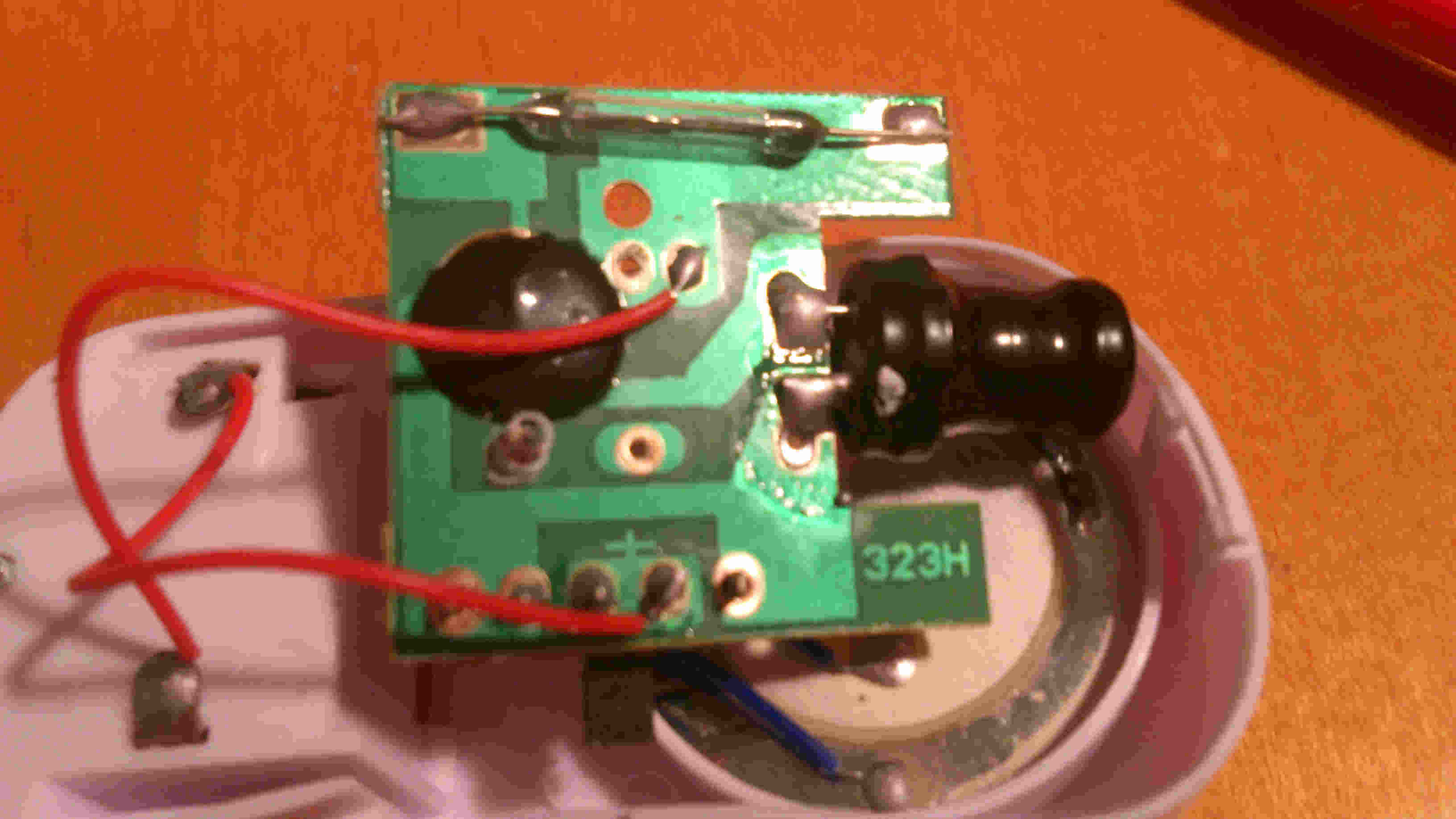

Liebe alle, ich habe gerade ein paar kleine Türalarm-Piepser, die ich umbauen will. Das Prinzip der Teile ist recht einfach - an der Tür ist ein Magnet, und im Gerät ist ein kleines Reed-Relais (schließt, wenn der Magnet in der Nähe ist). Wenn sich der Magnet wegbewegt (Tür auf) wird ein Piezo angesteuert und macht Krach. Das Ganze wird mit 3 Knopfzellen versorgt und die sollen wohl 2 Jahre halten. Ich möchte die Teile so umbauen, dass der Alarm nicht sofort losgeht, sondern einige paar Minuten später - also dass man normal durchgehen kann, aber dass es Alarm gibt, wenn die Tür nicht richtig zu ist (Wenn der Schließer sie nicht zuziehen konnte, z.B. weil ein Steinchen in der Schwelle liegt). Dazu müsste ich eine Art Verzögerung (R-C?) einbauen, aber mir fehlt noch die zündende Idee - insbesondere sollte die Verzögerung im Ruhezustand (Tür zu, Relais geschlossen) kaum oder keinen Strom verbrauchen. Vielleicht fällt Euch kreativen Köpfen was elegantes ein, anbei ein paar Fotos (ich vermute mal, unter dem schwarzen Fleck ist ein uC, der von der Relais-Flanke aus dem Schlaf gerissen wird..)

Ich habe mal versucht, herauszufinden, wie das Relais schaltet: So wie es aussieht, zieht es (permanent) einen Eingang vom (vermuteten) uC auf Masse (=Ruhezustand). Wenn man nun weiterhin einen internen Pull-up-Widerstand an diesem Eingang vermutet (ich werd mal über dem Relais die Spannung messen), müsste es doch ausreichen, einen Kondensator parallel zum Relais zu schalten - Eingang | 4,5V --- R(Pullup) --- Relais --- GND | | --- C ---- Also Tür zu - Relais geschlossen, Kondensator ist entladen Tür geht auf - Kondensator lädt sich über den Pull-up auf und hält den Eingang noch einige Zeit auf Masse Tür wieder zu - fragt sich nur, ob das kleine Relais die spontane Entladung des Kondensators in diesem Moment verkraftet.. Andersrum - wenn es tatsächlich so gelöst ist, dann müsste der pullup für 2 Jahre Laufzeit recht hochohmig sein, dann braucht es nur einen kleinen Kondensator.. - was meint Ihr?

Mit einem NE555 (bzw. den CMOS Varianten wegen Stromspahren) ist es noch einfacher (bin zu faul zum Zeichnen, also nur schriftlich): Pin 6 und 2 kurzschließen und ein Kondensator nach GND und Widerstand nach VCC mit deiner gewünschten Zeitbasis. Der Reed brückt den Kondensator nach GND. Pin 7 geht direkt an den Eingang des uC. PS: Habe ich schon erwähnt das ich den die kleinen 555er Biester wegen ihrer Vielseitigkeit liebe? X-D
