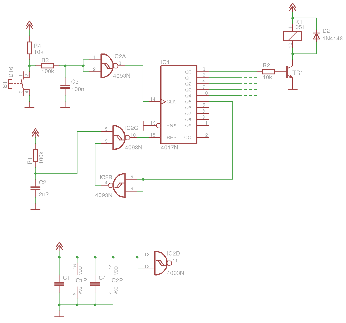

Hallo zusammen, ich bin neu hier im Forum, wenn das Thema nicht in diese Kategorie gehört, bitte verschieben. Zu meinem Problem: Für einen Vorverstärker brauche ich noch eine Umschaltung zwischen den ganzen Audioeingängen. Insgesamt 5 Eingänge. Mit 5 Tastern und einer entsprechenden Anzahl an Logik-ICs ist das ansich erstmal kein Problem. Nur möchte ich das ganze mit nur einem Taster machen: Kanal 1 ist aktiv, man drückt auf den Taster und Kanal 1 ist deaktiviert und Kanal 2 ist aktiv. Kanal 2 ist aktiv, man drückt auf den Taster und Kanal 2 ist deaktiviert und Kanal 3 ist aktiv. So soll das durchlaufen bis alle Kanäle durchgeschaltet sind und nach Kanal 5 soll wieder Kanal 1 wieder aktiv sein. Die Möglichkeit einen AVR zu programmieren habe ich nicht. Am liebsten wäre es mir das mit ICs aufzubauen und ohne Programmierung. Für jeden Kanal wird ein Relais und eine blaue LED verwendet. Ich hoffe ihr könnt mir helfen, ich habe die SuFU genutzt und auch sonst im Netz nichts gefunden, was mir weiterhilft. Danke, Christian

Christian M. schrieb: > Für jeden Kanal wird ein Relais und eine blaue LED verwendet. CD4017. Taster daref nicht direkt an CLK, sondern muss entprellt werden. Dafür gibt es je nach Taster einige NMöglichkeiten http://www.dse-faq.elektronik-kompendium.de/dse-faq.htm#F.29.1 Der CD4017 liefert nicht so superviel Strom. Ob er LED und Relais schafft, hängt von den benötigten Typen ab, zumindest kann der CD4017 mit 5 bis 15V laufen. Angenommen die Relais benötigen 10-20mA bei 5V, bietet sich ein ULN2004 als Verstärker an. +---------------+-----------+------------------+-- +9V | CD4017 | | | Taster +-------+ +-----+ | | | 0|----| |--Relais--|<|--+ +-10k-+-----|CLK 1|----| |--Relais--|<|--+ | | | 2|----| ULN |--Relais--|<|--+ 1k 100nF | 3|----| 2004|--Relais--|<|--+ | | +--|RES 4|----| |--Relais--|<|--+ | | | | 4|----| |--Relais--|<|--+ +-----+--(--|ENA 6|--+ +-----+ | | +-------+ | | | +------(------+ GND | | GND --+---------+

Je nach Hersteller/Datenblatt hat der CD4017 einen Schmitt-Trigger-Eingang an CLK oder auch nicht. Wenn man sowieso einen CD4093 zur Entprellung benutzt, kann man mit den ungenutzten Gattern und R+C die Schaltung beim Einschalten in einen definierten Zustand bringen, wie in der (ungetesteten) Schaltung im Anhang. Oder ist irgendwie festgelegt, in welchem Zustand der CD4017 startet?

Hallo, danke für eure Schaltungen, beide habe ich mir angesehen. MaWin: - Kann ich den ULN2004 auch durch Transistoren ersetzten? Die bezwecken doch das selbe, oder? Tom: - Was genau meinst du mit Zustand? Das Relais was als erstes anzieht, wenn die Schaltung Spannung bekommt? - Wie viele Relais kann ich mit deiner Schaltung ansteuern? Eigentlich muss ich dann doch nur den "Draht" der über das Gatter den Reset Anschluss ansteuert immer einen Pin weitersetzen, oder? - Bleibt der Ausgang an IC2D offen? Gruß, Christian

Hallo Christian, das Prinzip ist dem der Schaltungen der anderen User recht ähnlich, nur mit anderen Bauteilen. Mein Beitrag hat sich ja auch zeitlich mit denen der Anderen überschnitten. Vom Aufwand schenkt sich das eigentlich nicht viel. Ein Schieberegister ist ein Baustein mit einer Reihe von hitereinandergeschalteten D-Flip-Flops, mit jedem Taktimpuls übernimmt jedes Flip-Flop den Zustand von seinem Vorgänger, so wandert ein Bitmuster durch diese Reihe, durch die Beschaltung des Eingangs mit dem NOR wird erreicht, daß dieses Bitmuster aus einer einzelnen '1' besteht, die von Ausgang zu Ausgang weitergereicht wird. Gegenüber der Schaltung mit dem CD4017 hat die Schieberegister-Lösung einen Nachteil: Nach dem Einschalt-Reset sind alle Ausgänge '0' -> Keine Quelle ausgewählt, erst nach dem ersten Tastendruck ist Quelle Nummer 1 ausgewählt. Den ULN2004 kannst Du durch Transistoren ersetzen. Ja, der Ausgang von IC2D in der Schaltung von Tom bleibt offen. Dieses 4. Gatter wird nicht benutzt, die unbenutzten Eingänge von CMOS-Schaltungen sollten aber immer auf definierte Pegel gelegt werden, da ihr Zustand sonst undefiniert ist (Sie sind sehr hochohmig), bei nicht eindeutigem Pegel an den Eingängen steigt auch die Stromnaufnahme von CMOS-Bausteinen stark an, da dann durch 'halboffene' MOS-Transistoren Querströme fliessen. Mit freundlichem Gruß - Martin
