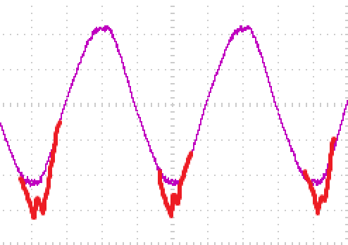

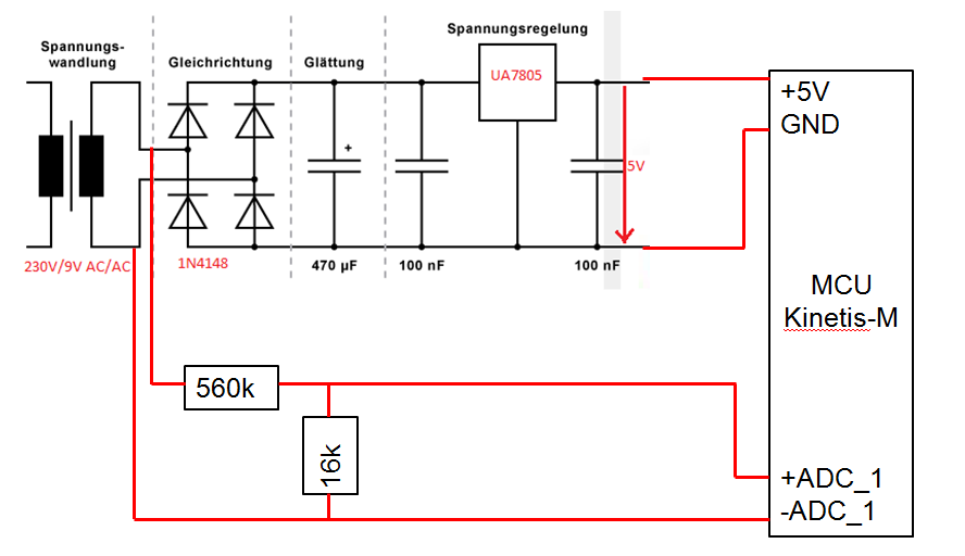

ich möchte über ein 230VAC/ 9VAC Spannungswandler sowohl eine
Spannungsmessung, als auch die Versorgung meines µC-Boards realisieren.
Hinter dem Spannungswandler befindet sich zum einen das Netzteil( Es ist
so aufgebaut wie im Anhang zu sehen) zur generierung einer 5V
Gleichspannung.
Parallel dazu befindet sich ein Spannungsteiler (560k - 16k)dessen
Ausgang an einen ADC geschaltet ist.
Problem:
Sobald ich das Netzteil hinzuschalte wird das Spannungssignal am ADC
Eingang verzerrt. Das Signal besitzt dann Spitzen auf den negativen
Amplituden, so ähnlich wie im Anhang zu sehen. Außerdem wird die
positive Amplitude kleiner(scheint so als wäre ein negativer Offset
hinzugekommen).
Kennt jemand eine möglichst einfache Lösung für dieses Problem?

von Route_66 H. (route_66)
Hallo!
Wo liegt dann die Masse des ADC? Auch an diesem Spannungsteiler oder an
der 5V-DC-Schiene?
von Oliver R. (orb)
Zeichne Deinen Spannungsteiler doch mal in den Schaltplan ein und sieh
Dir mal genau an, wo da Masseverbindungen sind. Wenn die Bezugsmasse für
Deine Messung vor dem Gleichrichter, die Masse für die Schaltung aber
dahinter ist schicks Du den halben Gleichrichter in den Urlaub.
von Erik (Gast)
Ich habe hier nochmal meine Zeichnung ergänzt.
Da der ADC (integiert in Kinetis-M µC) differentiell arbeitet,
kontaktiere ich die Masse des Kinetis-M µC bei der Spannungsmessung
nicht. Demnach sollte es dabei keine Probleme geben, oder doch?
> Der Gleichrichter ist nur während der Spitzen leitend, das kann der
> Innenwiderstand des Trafos nicht ausmerzen.
Was genau hat der Innenwiderstand des Trafos damit zu tun?
Und warum bleiben die positiven Amplituden vollkommen unberührt? Die
negativen Amplituden werden hingegen verzerrt.
(Normal sind negative und positive Amplituden bei etwa +-400mV. Nach
hinzuschalten des Netzteiles sind die negativen Amplituden dann bei etwa
-600mV und es enstehen diese (Doppel-)Spitzen.)
MfG
Erik

von Marc V. (Firma: Vescomp) (logarithmus)
Erik schrieb:
> Außerdem wird die
> hinzugekommen).
 Die Verzerrung kommt vom Spannungsabfall an der Graetz-Brücke.
 Masse ist damit um etwa 0.7V angehoben, ADC kriegt negative Impulse
 um 0.7V 'negativer' und positive um 0.7V kleiner.

von Carsten R. (kaffeetante)
Du hast Dort einfach keinen sauberen Sinus mehr, da der Trafo über
Gleichrichter+Stützkondensator niederohmig impulsartig mit einer spitzen
Stromnadel belastet wird. Der Trafo kann dem nicht ganz folgen.
Zum Schaltplan:
Du hast -ADC_1 ohne Vorwiderstand mit dem Teil vor dem Gleichrichter
verbunden. Dummerweise liegt Spannung genau im Scheitelpunkt um eine
Diodenspannung jenseits des Bereiches vom Stützkondensators. Der µC
hängt aber zwischen den Potentialen das Gleichrichters.
Nun passiert folgendes:
Die Schutzdiode im µC versucht das Schlimmste zu verhindern. (Allerdings
fehlt ihr der Vorwiderstand zur Strombegrenzung.) Die hat selber auch
einen Spannungsabfall. Im Bereich Masse ist der resultierende
Unterschied vergleichsweise gering. Im Bereich Vcc sorgt aber der
Spannungsregler für einen gewissen Abstand zur maximalen Spannung. Dann
kommt noch die Diodenspannung des Gleichrichters hinzu. Und das liegt
dann auf dem ungeschützten -ADC_1-Pin. Was dort ankommt ist zeitwelig
weit außerhalb des zulässigen Bereiches für den µC. Das muß zu Störungen
und Verzerrungen führen. Da liegt zeitweilig Spannung jenseis von Vcc
an. Und dann mißt du differentiell, während ein Bezugspunkt stärker
gestört ist als der Andere. Je nachdem wie herum du auswertest ist das
Ergebnis gestört.
