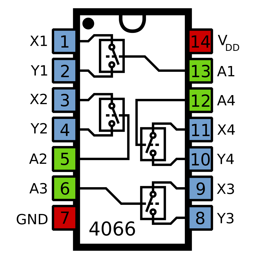

von Andre K, (Gast)
Hallo Zusammen,
danke für die vielen Antworten.
Ich habe nun folgenden Versuch unternommen:
Ich habe mir einen 4066 gekauft und auf mein Steckbrett gesetzt.
Wie folgt mit dem Handy verbunden:
Pin14(VDD) mit dem Plus des Handyakku(3,7V) und Pin7(GND) mit dem Minus
des Handyakku.
Nun habe ich den "roten Hörer" mit Pin1 und Pin2 verbunden. Wenn ich den
4066 richtig verstanden habe, müsste der Schalter offen sein, da kein
Signal an Pin13 anliegt.(Pin nicht belegt!) Das Handy geht jedoch an...
Bisher ist noch kein mC im Spiel, nur der 4066 und das Handy.
Vielen Dank für eure Hilfe!
von Martin (Gast)
Was hast Du mit dem Steuereingang gemacht?
Und was mit den Steuereingängen der nicht verwendeten Schalter?
siehe
Beitrag "CD4066 nicht benutzte Pins kurzschließen?"
von Dietrich L. (dietrichl)
Andre K, schrieb:
> Wenn ich den
Bei CMOS-ICs darf man keinen Eingang offen lassen! Die sind so
hochohmig, dass sich undefinierte Pegel an den Eingängen einstellen.
Zum sicheren "Abschalten" musst Du den Steuereingang also mit GND
verbinden.
Gruß Dietrich
