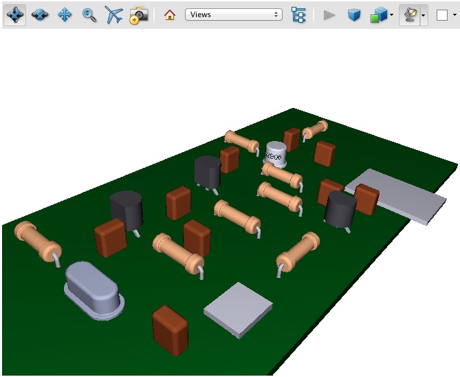

Simon R. schrieb: > Ich bin neu in eagle und eine 3D Ansicht wäre echt hilfreih. Einfach hier hochladen - dann hast Du eine 3D Ansicht. https://www.pcb-pool.com/ppde/order_productconfiguration_js.html
ET schrieb: > Simon R. schrieb: >> Ich bin neu in eagle und eine 3D Ansicht wäre echt hilfreih. > > Einfach hier hochladen - dann hast Du eine 3D Ansicht. > > https://www.pcb-pool.com/ppde/order_productconfigu... Vielen Dank! Eine letzte Frage habe ich noch. Ich habe meine Platine auf DRC Fehler überprüfen lassen. Was bedeuten overlap Fehler? Im Internet finde ich nichts gescheites darüber.

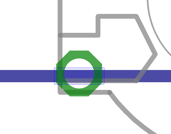

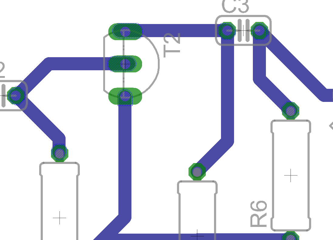

W.A. schrieb: > Simon R. schrieb: >> ine letzte Frage habe ich noch. Ich habe meine Platine auf DRC Fehler >> überprüfen lassen. Was bedeuten overlap Fehler? Im Internet finde ich >> nichts gescheites darüber. > > Guck mal hier: > http://dict.leo.org/ende/index_de.html#/search=ove... > > Was verstehst du daran nicht? > Eagle zeigt dir doch sogar genau, wo der Fehler auf dem Board ist. Ja, aber da ich neuling bin und mich nicht auskenne ists schwierig. Außerdem steht in der anleitung auch nichts. Hier ein paar Bilder. Wie gesagt ahbe ich als erstes den Rahmen gezeichet mit Layer 20, danach die Bauteile drauf und mit Layer 16 alles Miteinander verbunden.

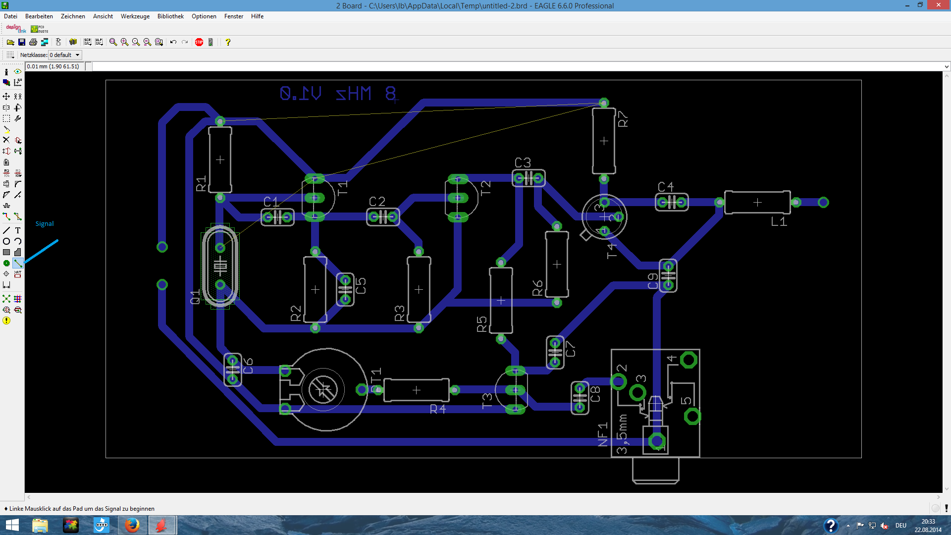

Und hier gleich die Board Datei... Komisch ist auch das neben R6 alles ok ist.

Du Hast manuel gezeichnet lay 16. du must erste Signal machen und dann Routen mfg. Ib Hansen
Simon R. schrieb: > ET schrieb: >> Simon R. schrieb: >>> Ich bin neu in eagle und eine 3D Ansicht wäre echt hilfreih. >> >> Einfach hier hochladen - dann hast Du eine 3D Ansicht. >> >> https://www.pcb-pool.com/ppde/order_productconfigu... > > Vielen Dank! Gerne! Deine Hirschmann 3.5mm Klinkenbuchse scheint es nicht zu geben als 3D Modell. Aber diese tut es bestimmt auch für eine 3D Dokumentation: http://www.cui.com/product/resource/digikey3dmodel/sj1-3525n Wie Du sie in die bei pcb-pool downgeloadete Step Datei einbaust findest Du in diesem Video Tutorial: https://www.pcb-pool.com/ppde/info_video_3d_freecad.html FreeCAD gibt es hier kostenlos: http://www.freecadweb.org
ET schrieb: > Simon R. schrieb: >> Ich bin neu in eagle und eine 3D Ansicht wäre echt hilfreih. > > Einfach hier hochladen - dann hast Du eine 3D Ansicht. > > https://www.pcb-pool.com/ppde/order_productconfiguration_js.html Habe es mit Deiner Datei mal getestet
Ok vielen vielen Dank! Nun habe ich keine Fehler mehr. Aber wenn ich jetzt zwei Durchkontaktierungen für + und - setze kann ich diese z.B. nicht mit einem anderen Bauteil über "signal" verbinden. Ich habe zwar im Internet was gelesen das man das in den Netzklassen einstellt, aber ich finde da nichts zum einstellen. Danke für Antworten!
Ok das Problem habe ich nun behoben indem ich aus der lib ein stecker genommen habe. Zum Abschluss noch eine Frage. Wenn ich die Platine beschrifte mit dem Werkzeug "T" kommt ein DRC Fehler "Width". Als layer habe ich hier 16 verwendet.
