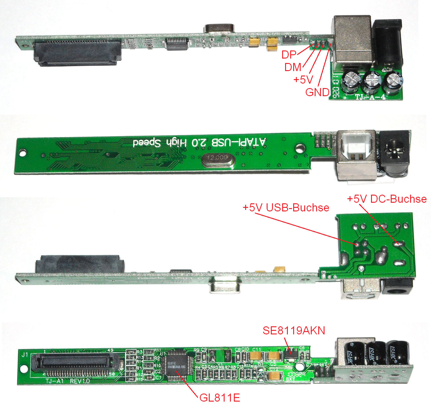

Hallo, vielen Dank für Eure Unterstützung. @Frank K. Das Gehäuse von Delock ist mir auch aufgefallen. http://www.delock.de/produkte/G_42293/merkmale.html Was mir an dem Gehäuse weniger Gefällt ist das "Y-Kabel USB 2.0 Daten-, Stromkabel". Glücklicherweise ist der USB-Anschluss am Gehäuse Standard und das Gehäuse besitzt einen Anschluss für eine externe Spannungsversorgung. Weist Du, ob das Gehäuse über eine entsprechende Schutzdiode verfügt, damit das Netzteil den USB-Anschluss des Rechners nicht "abschießt"? Kannst Du das ggf. ausmessen? http://www.heise.de/ct/zcontent/14/18-hocmsmeta/1408567192490325/contentimages/ciw_Up_Downstream_aak_IG.jpg @Rufus Τ. Firefly Glücklicherweise habe ich eine halbwegs passende Blende. "Halbwegs" deshalb, da bei meinem Laufwerk die Blende unten rechts eine Aussparung besitzt. Dort sitzt bei dem Fujitsu-Siemens Notebook der Auswurfhebel. @mhh mhh schrieb: > Benutze ein Gehäuse mit externem 5V/2A NT. Ansonsten leidet die Qualität > des Brandes. Das ist auch meine Befürchtung. @All Natürlich könnte ich mir auch einen neuen Brenner kaufen, dann ging jedoch wieder die Suche nach den passenden Rohlingen und das Testen der Brennqualität los. Dies möchte ich mir derzeit ersparen. Mit freundlichen Grüßen Guido
Negativ, keine Diode da. Ich sehe hier nur die Cypress USB-Bridge CY7C68300C, ein 24C02 EEPROM und ein 3.3V LDO eines unbekannten Herstellers im SOT223. Dazu ein 24 MHz Quarz, eine Ferritdrossel in der 5V-Versorgung, eine Drossel in den USB-Datenleitungen und einen Haufen R und C von 0402 bis 0805. Das wars. Auf dem Board ist als Version "20021507_V1.7" im Bestückungsdruck angegeben. Kann sein, dass das jetzt von einem anderen Chinesen mit einer anderen USB-Bridge gefertigt wird. Bei mir hat die USB-Versorgung auch ohne Y-Kabel immer problemlos funktioniert. Laufwerk hier ist ein GSA-T20N. fchk
Hallo Frank, vielen Dank für die Rückmeldung. Das Datenblatt zum CY7C68300C ist glücklicherweise zugänglich. http://www.cypress.com/?mpn=CY7C68300C-56PVXC Es gibt auch ein Referenzdesign: "Hi-speed USB 2.0-to-ATA/ATAPI Bus-Powered Reference Design (with EZ-USB AT2LP)" http://www.cypress.com/?rID=14404 In dem Referenzdesign wird zwar der "CY7C68320C" eingesetzt, jedoch unterscheidet sich dieser Baustein nur durch Zusatzfunktionen vom "CY7C68300C". Die Zusatzfunktionen sind: "Supports HID Interface or Custom GPIOs to enable features such as Single Button Backup, Power Off, and LED-based Notification". Ich habe mir den Schaltplan des Referenzdesign kurz angeschaut. Ich würde behaupten, dass man im "self powered" Betrieb die Jumper so setzen muss, dass an der USB-Buchse keine Spannung zurückgespeist werden kann. Ggf. wäre eine Rückspeisung über das IC U1, d.h. den "NO LOAD IC RESET CIRCUIT 4.0V SOT23-3" möglich. Ich muss mir das bei Gelegenheit einmal genauer ansehen. Frank K. schrieb: > Bei mir hat die USB-Versorgung auch ohne Y-Kabel immer problemlos > funktioniert. Laufwerk hier ist ein GSA-T20N. Diese Laufwerk habe ich auch noch herumliegen. In sofern bestelle ich mir jetzt das Delock Gehäuse. Falls mein NEC-Laufwerk darin nicht funktioniert habe ich immer noch einen anderen Verwendungszweck für das Gehäuse. Mit freundlichen Grüßen Guido
Bei mir laufen die 5V-Versorgung von USB und Netzteil an der Ferritdrossel zusammen. Dort eine BAT54C dazwischen zu klemmen sollte nicht das Problem sein. Aber erstmal schauen, ob Du die gleiche Hardware wie ich bekommst. Bei den Chinesen weiß man nie. fchk
Hallo, Frank K. schrieb: > http://www.reichelt.de/Gehaeuse-fuer-Laufwerke/DELOCK-42293/3//index.html?ACTION=3&GROUPID=6197&ARTICLE=103191&OFFSET=16&WKID=0& letzte Woche habe ich mir das Delock Gehäuse bei Arlt Computer gekauft. http://www.delock.de/produkte/G_42293/merkmale.html Wie erwartet wird das Gehäuse mit dem nicht USB konformen Y-USB-Kabel ausgeliefert. Zur Montage wird das Laufwerk in die untere Gehäusehälfte gesteckt. Danach muss die obere Gehäusehälfte auf die untere gesetzt und nach vorne geschoben werden. Abschließend sollte das Gehäuse mit zwei Schrauben verschraubt werden. Diese Schrauben sind nicht im Lieferung des Gehäuses enthalten. Meine Nachfrage bei Delock ergab: "die Schrauben liefert in der Regel, der Hersteller für das Slim Laufwerk und ist kein Bestandteil in unserem Zubehör." Vor dem Zusammenschrauben habe ich noch ein paar Fotos von der Elektronik gemacht (s. Anhang). Frank K. schrieb: > Auf dem Board ist als Version "20021507_V1.7" im Bestückungsdruck > angegeben. Kann sein, dass das jetzt von einem anderen Chinesen mit > einer anderen USB-Bridge gefertigt wird. Du hast recht, in meinem Gehäuse ist ein USB 2.0 to ATA / ATAPI Bridge Controller vom Typ GL811E des Hersteller Genesys Logic, Inc. verbaut. Leider ist es auch bei meiner Elektronik so, dass bei dem Betrieb mit einer externen Spannungsversorgung Strom in Richtung des Host-PC fließen kann. Frank K. schrieb: > Bei mir hat die USB-Versorgung auch ohne Y-Kabel immer problemlos > funktioniert. Laufwerk hier ist ein GSA-T20N. Da ich, wie bereits erwähnt, auch noch ein GSA-T20N herumliegen habe werde ich dies jetzt auch so machen. Irgendwann, wenn ich einmal zu viel Zeit habe, werde ich vielleicht die Elektronik des Gehäuses optimieren. Mit freundlichen Grüßen Guido
Guido C. schrieb: > Leider ist es auch bei meiner Elektronik so, dass bei dem Betrieb mit > einer externen Spannungsversorgung Strom in Richtung des Host-PC fließen > kann. Da Du Deine Brenner-Rohling-Kombination doch eigentlich behalten möchtest, trenne den 5V Leiterzug bei der USB Buchse auf und betreibe das Ganze mit einem externen Netzteil. Für den Notfall kannst Du ja noch ein nicht konformes Y-USB-Hohlstecker Kabel nutzen.
Hallo, mhh schrieb: > Da Du Deine Brenner-Rohling-Kombination doch eigentlich behalten > möchtest, trenne den 5V Leiterzug bei der USB Buchse auf und betreibe > das Ganze mit einem externen Netzteil. vielen Dank für den Hinweis. Diesen Gedanken hatte ich auch schon. Vielleicht baue ich auch einen Schalter ein. Mit freundlichen Grüßen Guido
