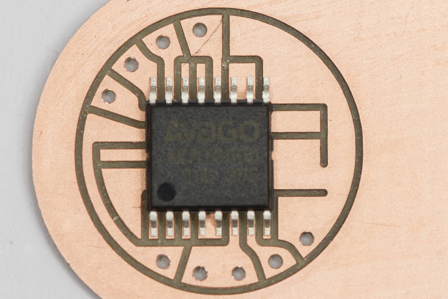

ich hab grad einen ersten Versuch im Isolierfäsen gemacht, weil nix zum
Ätzen mehr im Haus war, und bin recht positiv überrascht. Vielleicht ist
das Verfahren doch nicht so schlecht. Der Kreis auf dem Bild hat 11.5 mm
Durchmesser, der 16 Pin TSSOP hat 0.5mm Pitch und gefräst wurde mit
einer eher windigen Fräse mit einem einfachen 30° Stichel bei nur 24000
UpM. Ich hatte mit schlimmerem gerechnet, das dürfte auch noch für 0.4
reichen und vielleicht für 0.3 mm. Das Material war übrigens 0.5 mm
fotobeschichtetes FR4 von Bungard, hier tauchte doch neulich dir Frage
auf ob man das fräsen kann, natürlich kann man.
Und damit das hier kein Angeberthred bleibt ein guter Tipp:
Schneidemulsion. Ich hab eine solche Platine ohne und die zweite mit
gemacht und die zweite wurde völlig gratfrei, die erste nicht. Emulsion
war Wasser mit 10 % BlasoCut, 1 mm Film auf der Platine reicht.
Bleibt nur das blöde Problem mit den Durchkontaktierungen...
Grüße
Flo

die Fräse ist eine inzwischen schon ein paar Jahre alte und nicht grad
pfleglich behandelt BZT PFM1500 mit Schrittmotoren von LinuxCNC
gesteuert, Kugelumlaufspindeln, Linearführungen, einem Maschinenrahmen
aus zusammengeschraubten Aluplatten (so 20 - 8 mm dick), der Rahmen
liegt auf einem Stahluntergestell. Die größte Schwäche der Maschine ist
das weiche Portal, da sind die Seitenteile zwar aus Stahl, aber nur so
20mm dick und 300 mm hoch, das wackelt. Die Spindel ist nix besonderen,
eine 3 KW Spindel mit ER16 Spannzahngenaufnahme von HSD. Auf dem Tisch
lag eine alten MDF Platte als Verschleißschicht (nicht plangefäst, ich
hab aber nur ca. 50x100 mm Fläche bearbeitet, da kann nicht viel schief
sein). Die Platine hab ich mit Doppelklebeband aufgeklebt.
Schnittparameter waren, 30° VHM Stichel, 24000 UpM, 100 mm/min Vorschub
(da ging aber wohl mehr). Die Löcher haben 0.5 mm und sind mit einem
Zylinderfräser (Zweischneider) gebohrt. Ich hatte keinen Bohrer
griffbereit. Und eben alles mit einem Spritzer Emulsion gefräst, wobei
die beim Bohren und der Kontur eigentlich schon wieder weg war.
Grüße
Flo
PS: @Manuel: Reproduziert hab ich's auch noch nicht - vielleicht war
heut Vollmond oder sonst eine günstige Konstellation....

Schau mal unten der Kreis an der mittleren Bohrung. Da sieht es aus, als
könnte ein Hauch Kupfer stehen (Schmierschicht?)
Ansonsten Top.
von Florian R. (Firma: TU Wien) (frist)
Hallo
@Udo: Ja stimmt, unten könnte was sein. Ich hab eh so Sachen befürchtet
und ich denke auch, dass der Isolationswiderstand zwischen zwei Bahnen
wohl nicht so hoch sein wird, wie nach dem Ätzen, Duchschlagsfestikeit
ist wohl auch kleiner. Ich kann das aber nicht messen. Ich dachte mir,
man könnte vielleicht immer Fotobeschichtete Platinen Fräsen und sie
dann ganz kurz in die Säure legen, um winzige Kupferspäne und so Sachen
zu entfernen. Allerdings geben ich zu, dass die Idee nicht so ganz dem
Konzept des Isolierfräsens entspricht.
