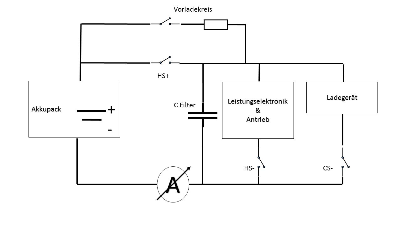

Liebe E-Techniker, wir möchten in einem kleinen Projekt ein PEDELEC Marke Eigenbau entwerfen. Ich würde hierfür die Elektronik mit Akku bereitstellen. Im Anhang habe ich eine Skizze hochgeladen wie ich mir ein solches System vorstelle. Der Akku wird eine Spannung von bis zu 50V bereitstellen und einen Strom von 20A treiben. Die Schalter sollen über einen Mikrocontroller gesteuert werden. Was würdet ihr hier für Schalter verbauen (Relais oder eher PMOS bzw. IGBTs)? Denkt ihr dass wir hier einen Vorladekreis benötigen? Ich denke das wird nur bei Relais nötig sein, aber auch bei so geringen Spannungen/Strömen? Würdet ihr eine Filterkapazität Parallel zum Antrieb verbauen? Ich würde mich freuen wenn es hierzu ein paar Diskussionen gibt. Gerne werde ich auch meine Erfahrungen von dem Projekt hier posten… Grüße, Joe

Soll das nur ein Umschalter werden, damit ihr das Ladegerät an den eingebauten Akku anschliessen könnt? Wozu ein zusätzlicher Mikrocontroller? Der Filter? Ob ihr einen zusätzlichen Filter braucht, sollte im Datenblatt der Motorsteuerung stehen.
Hallo, auch dir danke für deine Rückfragen. Das mit der Filterkapazität klär ich mal ab bzw. wälze das Datenblatt. Den Mikrocontroller nehmen wir (wie du schon richtig gesagt hast) zum Umschalten zwischen Lade und Fahrbetrieb oder auch zum Abschalten des Akkus im Fehlerfall. Außerdem überwachen wir damit die Spannungen der Zellen, den gesamt Strom und die Temperatur.
Wenn du dir da mal nicht viel zu viele Gedanken machst. Die Pedelec-Controller sind ja ausgereifte Massenproduktion. Berücksichtigen schon alles, was man so braucht. Erst mal in den Datenblättern schauen, ob Controller und Ladegerät gleichzeitig angeschlossen bleiben können. Relais, die bei Schlaglöchern keinen Wackelkontakt haben, brauchen recht viel Strom. Und gibt es eh nur mehr als Ersatzteil für Oldtimer :-)

Noch einer schrieb: > Wenn du dir da mal nicht viel zu viele Gedanken machst. Die > Pedelec-Controller sind ja ausgereifte Massenproduktion. Berücksichtigen > schon alles, was man so braucht. > Du meinst hier den Controller am Antrieb? Es kann schon sein dass wir hier zuviel Intelligenz einbauen. Das Ziel des Projekts ist auch weniger kostengünstig so schnell wie möglich ans Ziel zu kommen sondern eher zuviel machen um dabei zu lernen (gerade im Bereich Mikrocontroller usw.). > Erst mal in den Datenblättern schauen, ob Controller und Ladegerät > gleichzeitig angeschlossen bleiben können. > Das ist ein guter Tipp, da werde ich mal nachschauen. Ein Ladegerät haben wir noch gar nicht ausgesucht, das wird auch nicht so einfach denk ich. Wir sind uns auch nicht sicher ob wir das Ladegerät auf das Gefährt schnallen oder lieber extern lassen. > Relais, die bei Schlaglöchern keinen Wackelkontakt haben, brauchen recht > viel Strom. Und gibt es eh nur mehr als Ersatzteil für Oldtimer :-) D.h. du rätst also von Relais ab, wenn ich das richtig verstehe. Was könntest du denn empfehlen, MOSFETS? Und auch dir danke für den Input :)
Was kann man da empfehlen? Die Elektronik von Grund auf selbst entwerfen ist wohl ein bisschen viel für das erste Projekt. Einen fertigen Umrüstsatz anbauen ist kein Projekt an dem man viel lernen kann. Und dazwischen gibt es ja nichts.

Noch einer schrieb: > Was kann man da empfehlen? > > Die Elektronik von Grund auf selbst entwerfen ist wohl ein bisschen viel > für das erste Projekt. Einen fertigen Umrüstsatz anbauen ist kein > Projekt an dem man viel lernen kann. Und dazwischen gibt es ja nichts. > Ok, ich hatte das nicht Detailliert genug geschrieben. Den Motor und die Leistungselektronik kaufen wir auf jeden Fall zu. Auch den Akku bauen wir nicht selber :) Aber die Stromversorgungselektronik (also die Akkuüberwachung) wollten wir auf jeden Fall selbst machen. Ich bin überzeugt dass wir das hinbekommen. Die 50V/20A sind wie gesagt Maximale Eckdaten mit denen ich die "Schalter" im Extremfall belasten werde... Möglich wäre zum Beispiel dieser hier: http://www.onsemi.com/pub_link/Collateral/NGTB25N120FL2W-D.PDF > > Hallo Joe, > ich habe mir ein spezielles Rad mit diesem Umbausatz ausgerüstet: > http://www.ebike-solutions.de/de/Shop/Elektrofahrrad-Umbausaetze/Pedelec-Umbausaetze/EBS-Plug-Drive-250W-Pedelec-Umbausatz > > Jens @Jens: Danke für den Eintrag. Ich schau mich da mal um, vielleicht können wir das eine oder andere Teil gebrauchen. Weißt du ob es die auch einzelnt gibt oder immer nur als "Umrüstkit"? > > > Joe A. schrieb: >> Im eigentlichen Betrieb werden >> wahrscheinlich nie 20A fließen... > > 20A bei 50V sind 1000W. Das wurde ja bereits gesagt. Denkst Du, dass Du > damit im Anlaufmoment hinkommen wirst? Wie schon erwähnt sind die Eckdaten nur Maximalewerte. Das Anlaufmoment wird dann schon von der Leistungselektronik des Motors entsprechend geregelt, denke ich. Danke an alle für die rege Diskussion ;) Gruß Joe

Joe A. schrieb: > Die 50V/20A sind wie gesagt Maximale Eckdaten mit denen ich die > "Schalter" im Extremfall belasten werde... Oh je, das wird noch viel Arbeit.
