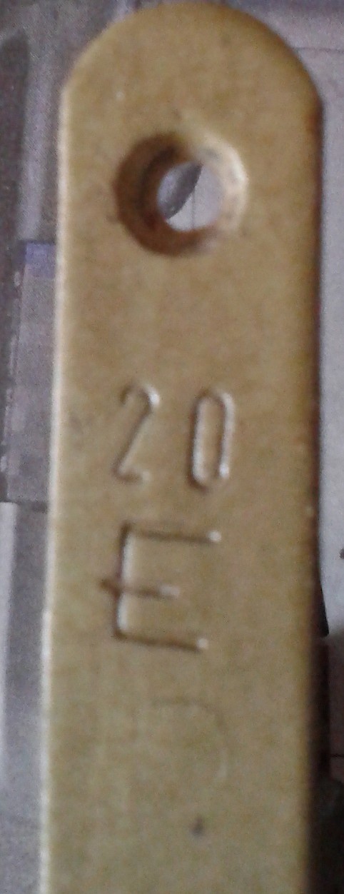

Gesucht wird der Hersteller eines Einstechschlosses (Daten siehe unten).
Das Firmenzeichen ist als Bild angehängt. Es könnte sich um einen
polnischen, schwedischen oder dänischen Hersteller handeln.

von Konrad (Gast)
Hier kommt das Bild :)

von Michael_ (Gast)
Konrad schrieb:
> Stulp 18 mm x 235 mm (Abstand Bohrungen 210 mm)
> Dorn 60 mm
Könntest du bitte mal ein vernünftigtes Bild von der Seite machen?
So richtig kann ich es mir nicht vorstellen.
Und was ist "Dorn 60mm"?
Wie groß ist der Vierkant, Abstand Klinke zum Schlüssel?
Die Schlösser sind eigentlich genormt. Nur kriegst du sie nicht im
Baumarkt.

von Konrad (Gast)
Hier die Daten des Einsteckschlosses nach diesem Bild:
http://www.schliess-anlagen.de/imag/heimwerker/ESS-Innen.jpg
DIN links
Stulpbreite:    18 mm
Stulplänge:    235 mm (Abstand Bohrungen 210 mm)
Dornmass:       60 mm
Einstecktiefe:  90 mm
Kastenhöhe:    155 mm
Kastenstärke    12 mm
Nuss:            8 mm
Entfernung:     72 mm (70 mm?)
Zargenmaß:      47 mm
Fallenhöhe:     26 mm

von F. F. (foldi)
Konrad schrieb:
> DIN links
> Stulpbreite:    18 mm
> Dornmass:       60 mm
> Kastenhöhe:    155 mm
> Kastenstärke    12 mm
> Nuss:            8 mm
> Zargenmaß:      47 mm
> Fallenhöhe:     26 mm
> Riegelhöhe:     32 mm
Sieht für mich wie ein stinknormales Schloss aus. Gibt es vielleicht
nicht in jedem Hellweg oder Konsorten, aber wir haben hier zwei Läden,
da bin ich mir sicher das so aus dem Regal holen zu können.
