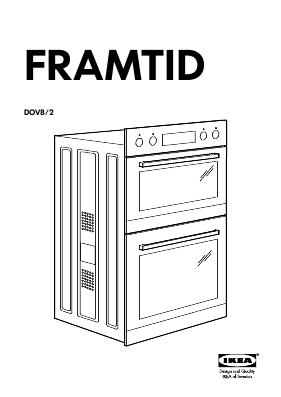

Hallo, ich habe eine Frage (ob es überhaupt möglich ist). In meiner Küche sind 2 Herdanschlussdosen mit 5x2,5mm². Beide führen zu einer Verteilerdose von der 5x2,5mm² zum Sicherungskasten führen. Dort sind 3 getrennte Sicherungen verbaut (B16). Nun habe ich 2 Geräte. Eine Kochfeld (Induktion) mit 7,4kW, welches 2 Außenleiter benötigt und einen Backofen mit 5,1kW (genau genommen 2 Ofen in einem Gerät) der auch 2 Außenleiter benötigt. Generell (so habe ich es gehört und gelesen) soll es möglich sein an Dose 1 das Kochfeld an L1 und L3 anzuschließen und an Dose 2 den Backofen an L2. Nun benötigt mein Backofen aber 2 Außenleiter. Kann man dafür L1 oder L3 verwenden? Ich hatte dazu bereits zwei Fachleute gefragt und im Internet gelesen. Mal wird gesagt es geht nicht da der N-Leiter zu stark belastet werden könnte, wiederum habe ich auch gehört das es gehen kann. Da ich jetzt nicht einfach etwas anschließen lassen möchte, dachte ich mir, dass ich hier vielleicht einen Rat bekommen könnte. Zur Elektroinstallation selbst: Vor ca. einem Jahr wurde alles neu gemacht. Spülmaschine, Mikrowelle, Steckdosen und Licht haben jeweils eigene Sicherungen. Da damals nicht fest stand auf welcher Seite der Herd bzw. Ofen sollte, wurden 2 Herdanschlussdosen gelegt. Das der Backofen nun 2 Außenleiter benötigen könnte, habe ich damals nicht bedacht. Gruß Alex

Stefan, der Ofen von Alex benoetigt 2 Phasen + N.
Sorry, einen solchen Ofen habe ich noch nicht gesehen, die Geräte haben normal so ca. 3kW (mit Umluft/Grill/usw..) evtl. mal ein Bild vom Typenschild/Anschlussplan machen. wenn es so ist dass der Ofen 2 L + N benötigt schaut das ganze anders aus. Dann ist eine Phase doppelt belegt und es könnte dann auch zu N-Leiter Überlastungen kommen..

sorry, hab's nochmal genau gelesen..;-) ein Ceran mit 7,4kW - 2 Phasen und ein Herd mit 5,1kW - 2 Phasen --> Anschluss an einem Kabel 5x2,5mm² ist nicht möglich da in ungünstigen Betriebsfällen der N-Leiter überlastet werden kann/wird.

Hallo, vielen Dank für die zahlreichen und schnellen Antworten. Ein par genauere Infos: Sowohl Kochfeld als auch Backofen benötigen jeweils 2 Außenleiter. Beide kann man auch mit einem Außenleiter betreiben (dann mit Brücke zwischen Klemme 1 und 2). Dann kann ich aber am Kochfeld nur eine Platte mit Booster und am Backofen nur einen Ofen zeitgleich verwenden. Ich würde es gerne so anschließen dass ich am Kochfeld alle Platten sowie am Backofen beide Öfen nutzen kann, dafür hatte ich es ja so gekauft. Selbstverständlich ist es bei den 16A je Außenleiter nicht möglich sowohl 4 Platten und beide Öfen anzumachen. Es geht wirklich nur darum ein Gerät "vollwertig" zu nutzen, oder beide Geräte jeweils anteilig. zu Erdinger: Wie viel viel Strom genau entnommen wird kann ich nicht sagen. Laut Hersteller sind 2 Platten pro Phase angeschlossen (jeweils eine normale und eine mit Booster). Am Ofen schaut es auch so aus, der normale Ofen an einer und der mini Ofen an der zweiten. Ohne 2 Phasen oder 1 Phase mit Brücke sind die Geräte nicht nutzbar. zu oszi40: Genau das ist das Problem. Der eine sagt okay und ein Freund (Elektriker) sagt auf keinen Fall. Beide werden wohl irgendwo recht haben. Nur ich will nicht einfach hier was angeschlossen haben, was mir im Umkehrschluss die Bude anzündet. Zur Leitungslänge (einmal grob nachgemessen): Vom Hauptverteiler zur Verteilerdose 6m. Von der Verteilerdose zum Backofen 5m und von der Verteilerdose zum Kochfeld 7,5m. (somit: Sicherungskasten -> Backofen 11m; Sicherungskasten -> Kochfeld 13,5m) zu StefanB: Kochfeld L1 L2 N / PE ist korrekt aber der Backofen brauch dann z.B. L2 L3 N / PE. Ja es handelt sich um Drehstrom. Die Geräte werden mit jeweils 1,5m 5x2,5mm² Kupferlitzen + Aderendhülsen angeschlossen, die Kabel sind schon da. Meine Annahme (Mag völlig falsch sein :-) ): Ich habe von dem Thema keine Ahnung, aber ich könnte mir vielleicht folgendes vorstellen. Wenn ich nur das Kochfeld angeschlossen habe auf L1 und L2 und die maximale Leistung nutze, habe ich ja pro Außenleiter knapp 16A. L3 würde mit 0A belastet werden. Somit würde doch der N-Leiter belastet werden? Nur wenn alle Außenleiter symmetrisch belastet werden ist auf dem N-Leiter 0A. Ist das so korrekt? Wenn nun ein Backofen nur an L3 angeschlossen wird, ich auf L1 und L2 wieder die 16A habe und den Backofen einschalte, müsste doch der Strom auf dem N-Leiter sinken? Bei 16A auf L3 dann sogar auf 0A zurückgehen? Wenn das so stimmt, wieso ist es dann nicht egal ob sich ein Backofen und das Kochfeld einen Außenleiter teilen? Gruß Alex
