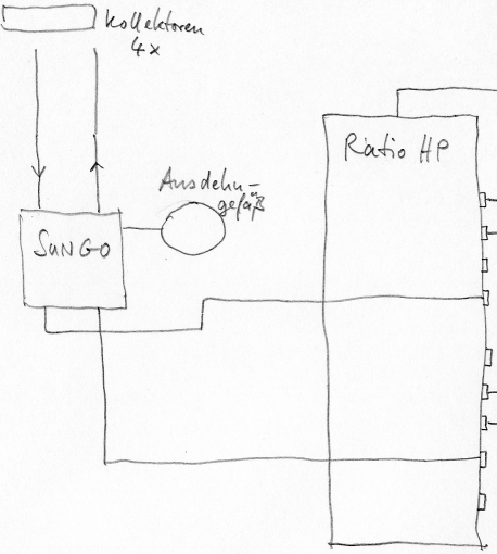

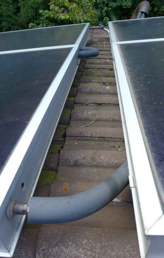

wir haben eine Solaranlagensteuerung Sungo von Wagner. Sie lief schon
mal. Nun spinnt sie.

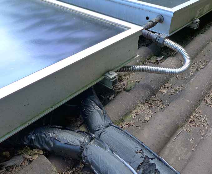

Erst gab es eine Störung. Der Sensor auf dem Dach war hochohmig. Das
Kabel war in mehrere Stücke zerlegt. Ein Vogel? In den Kollektoren sind
Öffnungen in die man den Sensor stecken kann. Die Plastikstöpsel fehlen
alle. Seltsam.

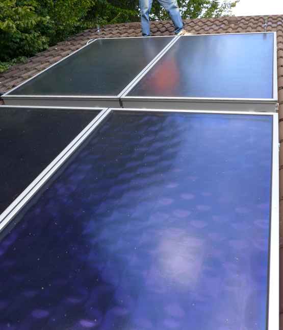

Es sind 4 Flachkollektoren. 2 unten und 2 darüber. Der Sensor steckt nun
ca. 4cm im oberen linken. Die Temperatur dort wurde heute mit 38°C

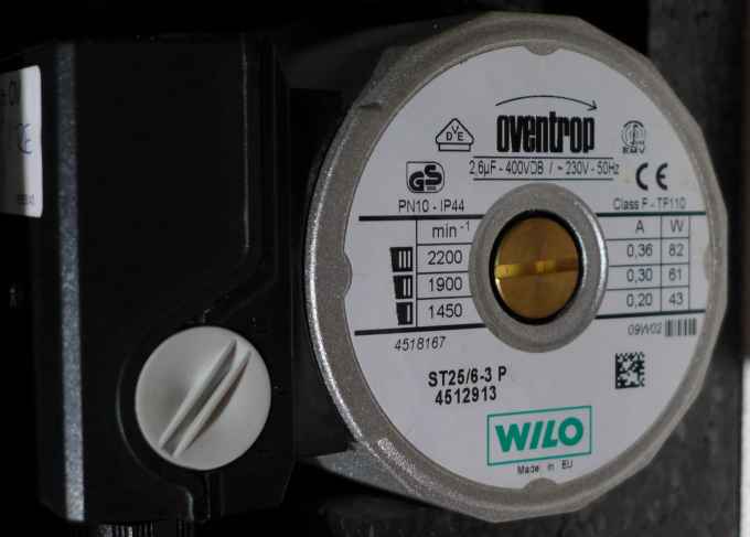

angezeigt. Die Pumpe lief - nur gurgelt sie etwas, so als ob Luft im
System wäre. Das Manometer neben dem Ausdehngefäß zeigt etwas mehr als 1
bar. Das müsste doch reichen?
Wenn die Pumpe nun läuft scheint es so als ob das Wasser eher kälter
herunterkommt als nach oben gepumpt wird. Das wird nicht der Sinn der
Sache sein.
Kennt jemand solche Probleme?

Das Problem mit dem Fehlenden Fühler und Gummipropfen kenne ich sehr gut
bei uns hat er zwei mal gefehlt. Jetzt habe ich den Fühler und die
Leitung mit dickem Maschendraht umwickelt.Vermutlich eine Marder.
Der Druck mit etwas über 1Bar ist völlig O.K. der geht deutlich hoch
wenn die Anlage mal 80°C hat. Wo vergleichst du denn die Temperaturen ?
Wenn man in der Steuerung auf Boilertemperatur schaut so wird oft nur
die Boilertemperatur im oberen 2/3 Angezeigt aber das kalte Wasser was
nach oben an die Solaranlage geht kommt aus dem unteren 1/3.
Am besten mal die Temperaturen am Vorlaufrohr und Rücklauf Messen die
Differenz sollte so bei ca.8°C mind. liegen.

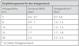

etwas über ein Bar ist Umgebungsdruck, da sollte schon etwas mehr sein.
Ist nicht des Ausdehnungsgefäßes, dass der Druck eben nicht steigt wenn
die Anlage warm wird? Das passiert eigentlich nur wenn das Gefäß zu
klein berechnet wurde oder mit falschem Nenndruck betrieben wird.
von Matthias W. (matt007)
ok. Das ist also kein neues Problem.

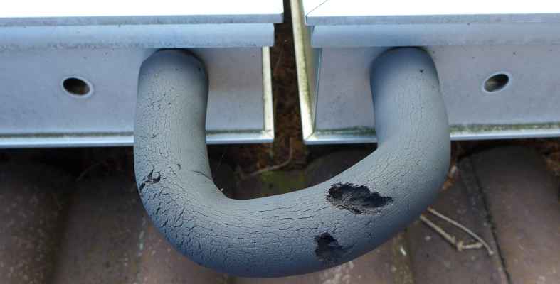

Marder hatten wir mehrfach unter dem Dach. Auch die Isolierung um das
Edelstahlrohr ist zum Teil deutlich beschädigt. Ob das nur die Sonne
gewesen ist? Ist die Frage ob und womit man das nun umhüllen soll.
> wenn die Anlage mal 80°C hat. Wo vergleichst du denn die Temperaturen?
Die Lage der Fühler wurde mehrfach von Fachleuten angesehen und auch
korrigiert. Daher sollte sie eigentlich nun stimmen. Ich muss die
Leitungen verfolgen.
um mehr Druck zu bekommen hatte der Installateur ein teures Gerät von
Fa. Wagner. So etwas haben wir nicht. Macht es Sinn da selbst etwas zu
machen?

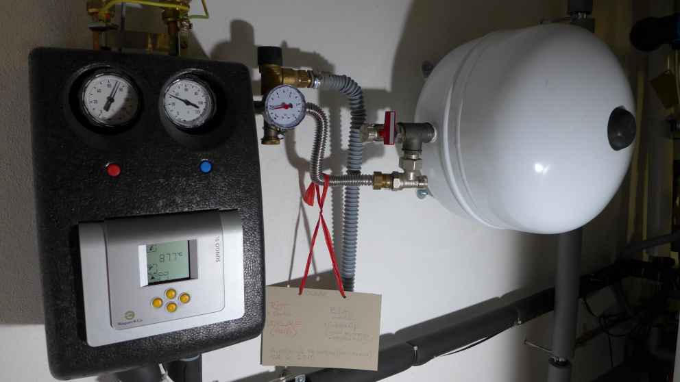

ein Ausdehnungsgefäß ist dran. Das hat laut Aufschrift 35 Liter und 2.5
bar Vordruck. Keine Ahnung welcher Druck nun wirklich darin herrscht.
Dazu müsste ich eine Pumpe am Ventil anschließen.
ca. 1.25bar zeigt das Manometer an. Wird da nicht der Überdruck über dem
Luftdruck angezeigt? ATÜ = Atmosphären Überdruck?
Wir hatten anfangs mehr Druck. Das gab ein großes Chaos. Auf dem Dach
sind 2 Entlüfter montiert. Da bließ das ganze Kühlmittel ab. Dann war
die Anlage tot. Also wurde die Anlage neu befüllt und die Entlüfter dann
abgesperrt. So stehen sie heute noch. Die Schrauben am Absperrhahn sind
mittlerweile verrostet.

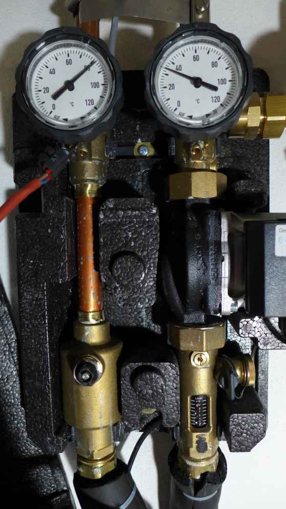

Du meinst die beiden Rohrenden am Doppelrohr das aufs Dach geht? Da sind
2 Thermometer dran. Links eines für den Rücklauf vom Kollektor und
rechts eines für den Vorlauf zum Kollektor.

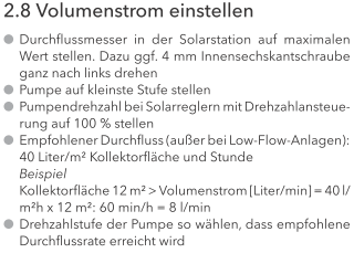

Die Pumpe fördert recht langsam. Es dauert also ggf. eine Weile bis es
warm von oben kommt. Das lange Edelstahlrohr muss ja erst mal überwunden
werden.
Momentan zeigen beide Thermometer unten in der Heizung und der Sensor
oben am Kollektor ~30°C an. Also hat er sich etwas Wärme geholt. Die
Differenz ist nun weg.
Anfangs gibt es ja noch keine Differenz an diesen Thermometern. Die
kommt erst wenn die Pumpe warmes Wasser unten anliefert. Der Sensor oben
ist dafür ein Indiz daß etwas passieren wird. So habe ich es verstanden.

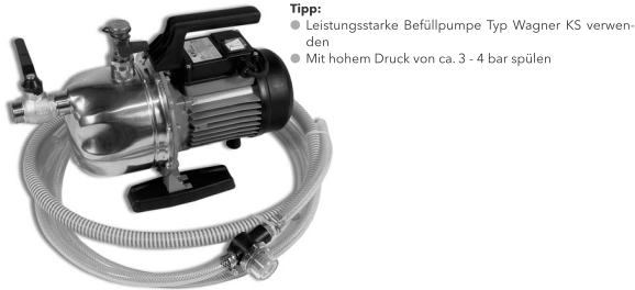

von Sauger (Gast)

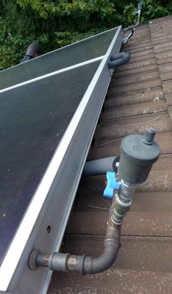

> System wäre
dann entlüften. Die Pumpe sorgt für den Kreislauf.
oben sind automatische Entlüfter. Als ich den Absperrhahn dazu öffnete
passierte nichts. Keine Luft entwich. Dabei ist das der höchste Punkt.
Steigt denn die Luft nicht nach oben?

> 4. Marder hat Gummischlauch unauffällig angebissen?
die Gummiisolierung ist an einer Stelle angefressen. Auch ist die
Isolierung um das Edelstahlwellrohr teilweise ab. Ein Loch ist da wohl
nicht. Sonst müsste doch das Manometer weniger als 1 bar Überdruck
anzeigen?

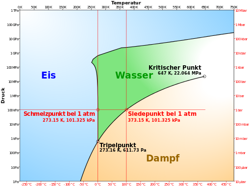

Die Temperatur am Kollektor wurde nun mit 148°C angezeigt. Die
Temperatur links am Rücklauf vom Kollektor lag bei ~30°C. Das ist nicht
toll !
Nun - eine Weile später - lag die Temperatur oben bei 78°C und das
Thermometer unten zeigte 70°C. Nun läuft es also. Fragt sich nur
wielange.

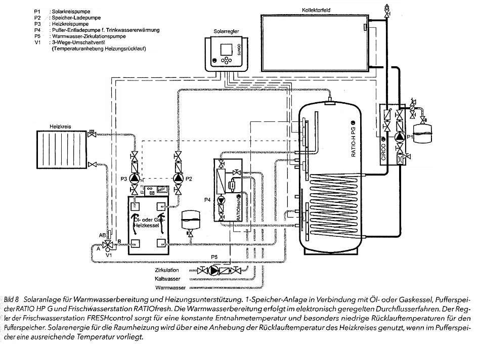

Verbaut ist eine CIRCO 6 Solarstation. Es steht da etwas von sicherer
Entlüftung durch integriertes Entlüfterrohr. Betriebskontrolle durch
Durchflussmesser und Zeigerthermometer. Kontrollierter Wärmefluss durch
2 temperaturbeständige Schwerkraftbremsen. Hohe Energieeffizienz durch
drehzahlregelbare Umwälzpumpe.
Kennt sich jemand mit diesem Teil aus?

die Entlüfter sind wie gesagt ganz oben. Es sind 2 Stück. Vor jedem
dieser Teile ist ein Kugelhahn. Wenn der geschlossen ist geht wohl wenig
durch. Also muss man ihn zum Entlüften öffnen.
Anfangs war das auch so. Die Hahnen waren beide offen. Die Folge davon
war daß die Solarflüssigkeit über diese Hahnen abdampfte. Das kann nicht
der Sinn der Sache sein. Daher wurden nach dem aufwendigen Nachfüllen
der teuren Flüssigkeit die Hahnen dann geschlossen. So ist es nun 3
Jahre gewesen.
Dann ging die Leitung des Sensors kaputt. So konnte das System nicht
mehr arbeiten. Nun geht der Sensor wieder. Die Hahnen oben hatte ich mal
aufgemacht. Da war die Flüssigkeit recht kühl. Luft kam nicht oben raus.
> Evtl. einfach mal Gießkanne
> Flüssigkeit nachfüllen und abwarten?

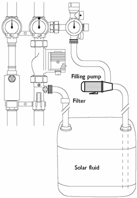

leider geht das nicht mit der Gießkanne aufzufüllen. Da muss eine
spezielle Pumpe angeschlossen werden im Keller. Dazu gibt es von Fa.
Wagner eine manuelle Ausführung mit einem Handhebel wo man pumpen muss.
Diese Billigvariante kostet um die 400.-. So habe ich in Erinnerung.
Teurer, aber bequemer ist die Variante mit Motorpumpe. Die ist deutlich
teurer.
Beides ist so teuer, daß ich erst mal auf die Anschaffung verzichten
möchte. Es sei denn es geht gar nicht anders.
von chris (Gast)
Oben auf den Entlüftung sollten eigentlich ein automatischer
luftabschneider fur solar installiert sein. Beim zweiten vielleicht ein
Überdruckventil.
Für das Laden geht es so
problemlos.http://www.sunnyhotwater.com/recharge.html

Die Pumpe wird über den Prozessor in der "Sungo" gesteuert. Es gibt in
der Anleitung einen Punkt "Pumpeneinstellung". Über diese Einstellung
stellt man den Durchfluss ein.
Mein Eindruck ist - das hat wohl niemand getan. Lesen Installateure denn
solche Anleitungen? Ist das wirklich so? Ich möchte wetten er hat das
nicht getan sondern nur die Leitungen verbunden - und das auch erst mal
falsch.
Hier eine Anschluss-Skizze. 4 Kollektoren sind auf dem Dach. Eine
Doppel-Leitung führt in den Keller zur CIRCO6-Station mit der
Sungo-Steuerung. Rechts hängt das Ausdehngefäß mit den 35 Litern. Unten
weg gehen die Rohre zum Wasser-Speicher.

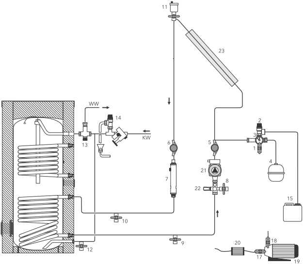

Hier das Schema des Herstellers. So ähnlich wurde es gemacht. Ein Fühler
geht oben an das Kollektorfeld. Dort ist auch so ein Entlüfter mit
Absperrhahn. Die CIRCO-6 ist im Keller. Daran hängt rechts das
Ausdehngefäß. Die Pumpe wird über ein Kabel von der "Sungo" angesteuert.
3 Sensoren gehen zum Boiler. Ein Sensor hängt am Heizkreis und eine
Steuerleitung zum Ventil für die Heizungseinspeisung.
Hier ein Bild der CIRCO 6 mit "Sungo"-Elektronik und Ausdehngefäß. Das
rechte Thermometer = Vorlauf zum Kollektor ~30°C, das linke = Rücklauf
vom Kollektor ~74°C. Die "Sungo" zeigt den Sensor oben mit 87.7°C an.
Das Manometer rechts steht knapp unter 2bar. Rechts daneben das
Ausdehngefäß.
Bilder davor zeigen viel höhere Temperaturen oben an. Z.B.
104°C oben, 30°C Vorlauf, 61°C Rücklauf.
100°C oben, 32°C Vorlauf, 64°C Rücklauf.
99°C oben, 32°C Vorlauf, 66°C Rücklauf.
45°C oben, 34°C Vorlauf, 73°C Rücklauf.
44°C oben, 34.5°C Vorlauf, 70°C Rücklauf.
Hier das Innenleben der CIRCO 6. Die Pumpe steht nach rechts etwas raus.
Hier die 4 Kollektoren auf dem Dach. Oben links und rechts sind die
beiden Entlüfter mit den Absperrhahnen.
Vom vorderen Entlüfter geht es Edelstahlwellrohr hinunter ans obere Ende
des anderen Kollektors. In der Mitte sind die beiden Kollektoren über
ein kurzes Rohr verbunden. Die Isolierung dort ist angefressen. Man
sieht auch deutlich die beiden Löcher wo die Stöpsel nun fehlen. Ein
Marder? Man sieht noch den hellen Rand wo die Stöpsel waren.
Vom hinteren Entlüfter geht ein Wellrohr in den Keller - mit dem heißen
Wasser. Dort hinten steckt auch der PT1000-Temperaturfühler.
Das ist der Anschluss der unteren Kollektoren. Vorne geht das Wellrohr
hinauf zum oberen vorderen Entlüfter. In der Mitte sind die Felder
verbunden. Hinten ist der Vorlauf kalt aus der Heizung angeschlossen.
Das andere Bild zeigt den Anschluß an das Doppelrohr das aus dem Keller
kommt. Das rechte Ende geht an das obere Ende des unteren Kollektors und
das linke Ende geht hinauf zum Entlüfter des oberen Kollektors.
In der Mitte des Doppelrohrs liegt - nun leider ungeschützt - weil das
Plastikmaterial zerstört ist das Kabel zum oberen PT1000-Sensor. In
einer Dose wird es mit dem Sensorkabel verbunden. Damit es nicht mehr so
leicht zerstört wird haben wir das Kabel nun in ein Univoltrohr gepackt,
das unter den Kollektor geschoben wurde. So wird das hoffentlich länger
halten.
Es ist die Frage was man als Schutz auf das Doppelrohr aufbringt? Etwas
herumwickeln? Es sollte etwas dauerhafter sein als das was da war.

Eine Pumpe zum befüllen muss nicht teuer sein. Das geht bei 15 Euro für
ne Bohrmaschinen-pumpe und ca 30 Euro für ne Handpumpe los. Ein
Handwerker benötigt das Ding aber jeden Tag, dafür sind die billigheimer
nicht ausgelegt. für dich mit 1 Anwendung/Jahr wäre das aber
ausreichend.
Vermute ich auch - mein Heizungsbauer hatte eine etwas kräftige
Gartenpumpe dabei.

Mit ein wenig Überdrucke durch meine Pumpe leite ich die duchgelaufene
Flüssigkeit dann aus dem anderen Ablaufventil wieder in mein
Vorratsgefäß.
Ist die Anlage voll, dann werden alle Sperrhähne wieder umgestellt.
Das Füllen funktioniert (auch beim Fachmann) nur, wenn die Anlage kalt
ist, d.h. morgens um 8 Uhr oder so.

Bei dem einen Entlüfter entwich heute etwas Luft als ich den Hahn
öffnete und die Abdeckung oben locker schraubte. Viel war das nicht.
Aber immerhin. Das Teil scheint nicht defekt zu sein. Offenbar ist da
nicht so viel Luft?
Den Hahn habe ich dann wieder geschlossen.
Danke für den Hinweis. Bohrmaschine wäre da. Es gibt auch eine
Tauchpumpe noch. Keine Ahnung wie verträglich das mit der
Solarflüssigkeit ist. Muss man die mal wechseln? Sie wurde wohl ziemlich
heiß.
Joe schrieb:
> Also das Selbstbefüllen der Anlage geht auch, wenn man oben vor dem
> Kollektor ein Sperrventil in die Leitung einbaut und davor und dahinter
> jeweils ein einfaches ZU-/Ablaufventil.
in diesem CIRCO 6-Teil sind Absperrhahnen drin. Wenn man das Thermometer
nach links dreht sperrt das ab. Das kann man beim Vor- und beim Rücklauf
machen.
Der Heizungsmann hat damals an diesem Teil oder an einem Hahn am
Ausdehngefäß sein Füllgerät im Keller angeschlossen und die Flüssigkeit
im Behälter seiner Handpumpe dann hochgepumpt.

Es ist richtig dass die automatischen entlufter auf dem Dach
ausgeschlossen sind. Diese sollten jedoch 1x im Jahr wenn sichergestellt
ISt dass die Temperatur weniger als 100 grad hat, für kurze Zeit
eingeschaltet werden.
Weiters hat dein gerät einen manuellen entlüftet. Dieser sollte nicht
vergessen werden diesen zu benutzen, minimal 2x im Jahr.

Bei der Inbetriebnahme soll der Vordruck Ausdehnungsgefäß geprüft
werden. Bei 10m Anlagenhöhe sind 1.2bar einzustellen. Der Anlagendruck
(kalt) soll dann 1.2-1.3bar sein. Beim Befüllen soll man 0.1-0.2 bar
mehr nehmen.

> Die angegebenen 1.2 bar sind ohne Druck Ausgleichsbehälter. Mit sollte
> der durch zwischen 1.5 und 2.2 sein. Der Hersteller gibt 0.7 atü an,
> also sollte dein Druck 1.7bar sein.
seltsam. Bei mir steht das anders in der Anleitung.

vielen Dank Chris. Genau dieser Teil ist bei unserer Anleitung
beigeheftet. Da sieht man die Anlage mit dem Kollektor 23, den beiden
Entlüftern 11, dem Entlüfterrohr 7, der Pumpe 21, Manometer 3, Tank 15
und Ausdehngefäß 4. Siehe solarkreis.png. Die Befüllpumpe 19 haben wir
nicht.
In dieser Anleitung gibt es den Punkt 2.5 Befüllen und Entlüften. Siehe
Bild entlueften.png. Zum Anlagedruck siehe anlagedruck.png.
Ansonsten kann man nur noch den Volumenstrom einstellen. Siehe
volumenstrom.png und volumenstrom1.png. Leider kann ich während des
Laufs den Strom nicht erkennen. Es ist zu wenig Kontrast da. Wie soll
ich das dann einstellen?
von Peter _. (peterman)
um das Ausdehnungsgefäß zu prüfen kannst du den Schwarzen Deckel
abschrauben und da sollte ein Ventil wie beim Autoreifen sein.
Das kannst du mal rausschrauben und den Druck ablassen. Sollte da neben
der Luft, ich glaub kaum dein HZ Bauer hat das mit Stickstoffgefüllt,
auch Wasser kommen ist definitiv die Gummiblase hin. Ganz nebenbei hat
der HZB das Gefäß verkehrt montiert. Der Anschluß muß nach oben zeigen,
sonst kann sich die Seite der Solaranlage nicht entlüften,esbleibt in
der oberen Hälfte des Ausdehnungsgefäß noch ne Luftblase. Die sorgt dann
dafür, dass immer wieder Luft im System der Solaranlage ist.
Sollte alles OK sein, kannst du die Druckseite wieder mit ner
Autoluftpumpe oder Minikompressor auf 1,7 bar aufpumpen.
Die angefressenen Verbindungen auf dem Dach würde ich mit ALU-Klebeband
umwickeln. Das hält die Nager von ihrem Kaugummi fern und ist UV Stabil.
Übrigens die Wagner-Pumpe ist ne ganz normale Wasserpumpe wie an den
Hauswasserwerken oder als Gartenpumpe verkauft werden.
Gab es letztens mal bei Norma/Aldi/Penny/Lidl für unter 50,-EUR.
Übrigens soltes du bzw. dein HZB baldmöglicht eventuelle
Gewährleistungsansprüche geltend machen;
ja. Klar.
ok. Stickstoff hat er sicher nicht eingefüllt.
> Ganz nebenbei hat
gibt es dazu eine Einbauvorschrift die man nachlesen kann?
ok. Du würdest 1.7bar nehmen, keine 1.2, so wie Wagner in der Anleitung
schrieb?
ok. Das war auch mein erster Gedanke. Bis ich dann an die Gefahr eines
möglichen Blitzschlags dachte. Solche Blitzschläge hatten wir schon
zweimal. Jedesmal war eine Menge Elektrik am Haus defekt. Kurz nach
Einbau der Solaranlage schlug ein Blitz ein - durchlöcherte das
Edelstahlwellrohr der Anlage, das Wasser lief in den Keller, die
Elektronik war hin usw.
Einen Blitzschaden möchte ich nicht provozieren. Daher dachte ich eher
an einen dauerhaften Kunststoff, falls es so etwas gibt.
vielen Dank für den Hinweis. So etwas sollte also gehen.

Da wurde schon einiges geschrieben, richtiges und auch falsches.
Wichtig ist: Der Anlagendruck (kalt) muss höher sein als der Vordruck
im MAG. Der Vordruck kann nur geprüft und korrekt eingestellt werden
wenn die Anlage drucklos ist. Dazu musst du an der
Heizkörper-Rücklaufverschraubung, die dir dein Installateur als
Kappenventil verkauft hat, das MAG absperren und an dem KFE Hahn den
Druck ablassen.
Danach sollte mit einer geeigneten Pumpe richtig lange gespült werden
um die ganze Luft herauszubekommen. Zum Schluß Druck auf 3 bar. Fertig.
Tipp: Lass es einen Fachmann machen :)
> im MAG.
Also wenn Wagner etwas von 1.2bar schreibt, so sollte der Vordruck im
Ausdehngefäß etwas darunter liegen. Es bringt ja nichts wenn der
Vordruck riesig ist und daher die Blase so stark zusammendrückt, daß
kein Arbeitsbereich mehr bleibt? Ist das so?
> Druck ablassen.
das ist die Prozedur um das Ausdehngefäß drucklos zu machen?
Die 1,2 bar sind zu wenig. Bedenke das der Siedepunkt einer Flüssigkeit
druckabhängig ist. Folgendes Szenario: Speicher ist geladen, 90°C, Pumpe
schaltet ab, Sonne scheint weiter --> die Temperatur am Kollektor steigt
auf 130°C. Wenn jetzt der Druck zu niedrig ist siedet die Brühe und das
Ergebnis sind Dampfblasen welche du als "Luft in der Anlage"
bezeichnest.
Deshalb: Vordruck 2,5 bar, Anlagendruck kalt 3 bar.
das scheint ein umstrittener Punkt zu sein. Wagner hat angeblich 30
Jahre Erfahrung mit solaren Anlagen. Die Tabelle in deren Handbuch ist
eindeutig. Was stimmt nun?
> bezeichnest.

chris schrieb:
> Mein wissen kollidiert mit dem des heizungsbauer in mindestens 3
> punkten.
jeder hat seine Erfahrungen. Leider brachten die "Fachleute" bei uns
bisher keine zuverlässig dauerhaft arbeitende Anlage zustande. Dafür
wird es einen Grund geben. Daher die Frage was nicht stimmt.
> Konkrete Fragen:
> Welche solarpanels hast du.
Flachkollektoren von Wagner - siehe Bild. In der
Montageanleitung/Anlagenhandbuch steht 19200040 Euro 20/30 TricA (AD)
Grundset. Auf der nächsten Seite steht EURO TRIC A Aufdachmontage L20.
> Sind die alle in Serie geschälten oder wie sind diese genau verbunden.
siehe die obigen Bilder. Hoffentlich ist das so korrekt verschaltet?
In der Anleitung ist leider nicht beschrieben wie die 2 Felder
übereinander verschaltet werden sollen. Es ist nur 1 Feld abgebildet.

Das eine hat mit dem anderen nichts zu tun. Die Entlüfter auf dem Dach
sind nutzlos. Hättest du daran merken können daß sie abgedreht sind ;)
Dein Installateur hat die Dinger nur eingebaut weil er wußte daß er
nicht das nötige Werkzeug hat um die Anlage ordentlich zu spülen,
sondern nur diese Spielzeug Handpumpe. Du brauchst die Entlüfter nicht,

Den Vordruck von Ausdehnungsgefäßen stellt man nun mal ein wenn
anlagenseitig kein Gegendruck da ist. Über diesen Punkt lohnt es auch
nicht zu diskutieren, schau meinetwegen in irgendwelchen Haustechnik
Foren nach, du wirst nichts anderes lesen.
Wie es aussieht sind sie alle in Reihe. Von der Pumpe --> Kollektor
unten links --> unten rechts --> oben links --> oben rechts --> zum
Speicher.
Check mal ob das so stimmt.
Ob die Verschaltung so zulässig ist erfährst du beim Hersteller. Ich
habe jedenfalls ähnliche Anlagen schon anders verschalten. Also die
beiden nebeneinander liegenden Platten je in Reihe und die zwei Vor- und
Rückläufe parallel (2s2p). Grundsätzlich würde ich aber sagen es
funktioniert so, genügend Durchfluss vorausgesetzt.

Die Entlüfter oben an den Panelen. (Wurde ja mit einem Kugelhahn
behoben.)

Irgendwer hat hier geschrieben, dass man den Druck nicht ablassen muss
zum kontrollieren... Das halte ich für Blödsinn. Denn allein die
Wassersäule von 10m kann dafür sorgen, dass die Blase um die Hälfte
zusammengedrückt wird, wenn sie den falschen Vordruck hatte.
so ganz nutzlos werden sie nicht sein, sonst hätte sie Wagner mit der
langen Erfahrung wohl nicht beigelegt nebst Anweisung.
> es sei denn du magst die Ansicht, sieht irgendwie technischer aus :)
In der Anleitung steht daß man die Dinger verbauen soll - so wie sie nun
sind - mit dem Absperrhahn zu. Auch bei unserem Nachbarn ist das so
gemacht.
nun ist jedoch Gegendruck da. Es ist nicht so einfach den wegzunehmen.
> Speicher.
laut den Bildern ist es wohl so (von unten gesehen): Von der Pumpe zum
unteren Kollektor oben links, dann weiter zum Kollektor rechts daneben,
dann hoch zum oberen Kollektor rechts, dann zum Kollektor links daneben
und dann hinunter zur Heizung.
in den Unterlagen steht dazu nichts. Die Fachleute waren vor Ort - und
sagten nichts dazu.
> Ich
keine Ahnung ob der Durchfluss ausreichend ist. Wenn es so wäre sollten
so hohe Temperaturen nicht entstehen?

> wie ist das eigentlich, wenn die Anlage stagniert?
Danke für den Hinweis Tom !
> Bei meiner ist das so, dass dann die Flüssigkeit in den Panelen komplett
> verdampfen kann und das Ausgleichsgefäß im Keller für den Volumen
> ausgleich sorgt. (Das wird bei mir wahrscheinlich fast täglich
> vorkommen.)
wenn der Strom ausfällt oder ein Temperaturfühler - so wie geschehen -
stagniert die Flüssigkeit und heizt sich auf. Bei uns zeigte der Sensor
oben dann um die 150°C an. Also muss Dampf da sein. Wasser kann nicht so
heiß werden. Der Dampf kann - im Gegensatz zum Wasser komprimiert
werden.
> Wenn man nun einen automatischen Entlüfter oben an den Panelen hat, dann
> bekommt der ja irgendwann auch etwas vom entstehenden Wasserdampf ab.
wenn der Hahn unter dem Entlüfter zu ist - so wie empfohlen - so kann
der Dampf da nicht abblasen. Ganz nach unten kann er wohl auch schwer.
> Die Stagnationstemperatur meiner Panele liegt irgendwo bei 250°C.
das ist 100°C mehr als ich bei uns am Sensor gesehen habe.
> Hab zwar jetzt nicht nachgesehen, aber aus dem Bauch heraus würde ich
> sagen, dass man den Druck nicht soweit erhöhen kann, dass das Wasser bei
> der Temperatur noch flüssig bleibt.
Da hast Du wohl recht. Dampf ist gasförmig.

auch das hatten die Fachleute angesehen.
> Das Ausdehnungsgefäß würde ich auch mal kontrollieren.
das kann ich tun. Es sieht momentan nicht so defekt aus. Der Druck
steigt an bis 2.5 aber nicht darüber.
das war womöglich ich. Beim Ausdehngefäß der Heizung kam mal der Hinweis
daß man mit der Hand fühlen kann wieviel vom Gefäß warm ist. So kann man
wohl den Arbeitspunkt feststellen. So ein Test geht ohne Ablassen.
Vielen Dank Tom für Deine Einschätzung. Auch ich bin ja nicht vom Fach.

von Tom P. (booner)
Hei Matthias,
noch ein kleiner Hinweis:
Der Siedepunkt von Wasser ist vom Druck abhängig.
Das macht sich zum Beispiel ein Dampfkochtopf zu nutze.
Da herrscht dann ein höherer Druck und das Wasser "kocht" erst bei
höheren Temperaturen als 100°C und das Futter wird schneller gar.
Aber wie weit man den Siedepunkt einer Solaranlage über den Druck
beeinflussen möchte entzieht sich momentan meiner Kenntnis.
Achja: die 250°C Stagnationstemperatur meiner Anlage sind aus meinem
Gedächtnis und dem Datenblatt des Herstellers. Wie hoch die dann im
realen Fall ist, wird sich erst noch zeigen.
Danke Tom.

Das habe ich oben schon mal gesagt:
laut Bildern (von unten gesehen): Von der Pumpe zum

von Heizungsbauer (Gast)
> heiß werden.
Du bist Dr.Ing.? Lies dich doch erstmal in die Materie ein bevor du hier
postest. Wasser ist jedenfalls bei 150°C und 3,5 bar flüssig, bzw. fängt
erst an zu sieden. Der temperaturfühler ist jetzt nicht soo genau um zu
sagen daß die 150°C stimmen. Außerdem ist der Fühler am höchsten Punkt,
d.h dort wird der Dampf zuerst sein. Der Dampf wird weiter von der Sonne
überhitzt, der gemessene Wert also noch höher.
Abgesehen davon ist es eben kein Wasser sonder Glykol Wasser Gemisch,
das hat noch mal einen anderen Dampfdruck.
Was man daran grundsätzlich sehen kann ist, daß ein hoher Druck, 3 bar
oder höher, hier mehr nützt als schadet.
> Von der Pumpe zum
Klar, der Fühler sitzt im letzten Kollektor und damit richtig. Ich denke
das passt so. Sieh nur das du genug Durchfluss hast, ich sage mal
~6-8L/min.
> erst an zu sieden.
wenn ich das Phasen-Diagramm betrachte und den Druck unten von 2.5bar
bei der hohen Temperatur, so wird das ganz oben um die Wassersäule
weniger sein. Also bei ~7 Meter Wasser -0.7bar. Ist so korrekt? Das
wären oben dann 1.8bar.
In der log. Skala komme ich dann auf ~140°C. Bei genessen 148°C ist da
laut diesem Diagramm Dampf. Allerdings ist es ja kein reines Wasser,
sondern es ist Solarflüssigkeit dabei. Dazu müsste man das passende
Phasen-Diagramm ansehen.

Die Wasserpumpen für 11mt Förderhohe brauchen 0.5 bar atü an der
Saugseite. Wagner gibt für circo 6 0.33 bar widerstand an.
Wird bei 10mt von 1.75 ( laut mir minimaler Druck ) auf 1.2 bar runter
gegangen dann passieren zwei Sachen.
Die Pumpe schafft es nicht richtig, läuft langsamer und somit durch zwei
drei Nebeneffekte der Ertrag vermindert und auch gleichzeitig erreicht
dass die Pumpe öfters geht als sie eigentlich sollte.
Im Fehler Fall wird mehr Dampfvolumen produziert, was dann eher dazu
führt dass die Anlage in den Stillstand gerät und auf Kosten der sole
Flussigkeit
Die unteren Gerate schützt.
> Flussigkeit die unteren Gerate schützt.
also würdest Du die Solarflüssigkeit tauschen?
die Anlage vielleicht spülen?
mehr Druck nehmen - 1.75?

Laut mir muss ein drei Wege Ventil mit federsicherung sowie ein VSG
sowie ein neues MAG mit T Stück gleich unter der Decke im KG eingebaut
werden. Das Mag, entweder es wurde vom Installateur angebohrt oder es
ist keines für Solar.
Der unterschied sind 30 grad mehr Temperaturbeständigkeit.

Peter _K schrieb:
> Du hast neben deinem Haus Bäume die zwar höher als dein Haus scheinen,
> aber ob das der Blitz auch so sieht???
Blitzschlag gibt es ja recht selten. In 30 Jahren ist es zweimal
passiert daß ein Blitz in der Nähe des Hauses einschlug. Es wurde
taghell im Haus. Meine Mutter verlor fast schlagartig ihre
gesundheitlichen Beschwerden. Das schien eine Art Therapie zu sein.
Leider nicht ewig anhaltend. Die Spannungsspitzen auf dem Stromnetz
waren so hoch, daß die Solarsteuerung starb, beide Treppenlifte,
Sprechanlage, Klingel. Im Netzteil dampften Leiterbahnen ab. Bei LEDs
flogen die Plastikdeckel weg. Transistoren platzten. Das passierte trotz
Erdkabel und Potentialausgleich.
> Ist denn deine Solaranlage in den Gesamten Potentilaausgleich deines
> Hauses integriert??
ja.
> Ich kann an den Metallrahmen keine Erdungsanschluß erkennen.
da ist auch keiner. Ein dicker Anschluß ist am Wellrohr an der
Solarstation im Keller. Die Heizungsrohre sind ja auch am
Potentialausgleich abgeschlossen.
> Die Aluummmantlung der Leitung ist nicht anderes als die Metallrahmen
> der Solarkolektoren.
> http://www.bosy-online.de/Blitzschutz-Solaranlagen.htm
Vielen Dank für die vielen interessanten Links Peter !
Matthias

Hast du eine möglichkeit vor der pumpe den druck zu messen? Lt plan ist
da ja ein Hahn. Wenn bei pumpenbetrieb der druck massiv abfällt könnte
das zu hohen strömungswiderstand anzeigen. ==> Kavitationsgefahr in
pumpe.  Datenblatt von Pumpe sollte Grenzwerte für druck auf saugseite
angeben.
> da ja ein Hahn.
schwer zu sagen Bernd. Ich müsste ein Manometer eindrehen.
Ich glaube daß das nicht ohne weiteres passt. Vermutlich ließe sich
etwas basteln.
> pumpe.
ok.
> angeben.
das Datenblatt müsste ich erst mal suchen.
von Michael R. (Gast)
... läuft den die Anlage mittlerweile.
Ich habe seit über einem Jahr eine ähnliche Anlage selbstgebaut. Sie
läuft ohne Probleme.
Bei der Circo ist doch ein Durchflussmesser dabei, damit kann man sehen
ob der Kreislauf funktioniert.

Über den Druck in der Anlage sollte es eigentlich keine Diskussion
geben.
Eingangsparameter sind hier die Anlagenhöhe und das Volumen im Kollektor
welches im Stagnationsfall verdampfen kann. Dannach bestimmt sich der
Vordruck im Ausdehnungsgefäß. Anlagendruck dann ca. 0,2 bar höher.
Befüllung habe ich so gelöst:
Wo war letztlich das Problem?
