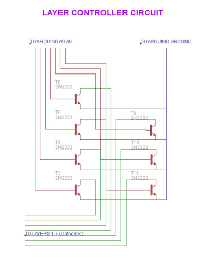

Max H. schrieb: >> a)... > Die Schaltung kann ich ohne Registrierung leider nicht ansehen. ich habe die von pläne mal angehängt. das ist alles was er dazu hochgeladen hatte. ich fand die idee ( auch wenn ich es elektronisch noch nicht verstanden habe) sehr cool, nur durch • 343x Blue LED’s • 49x 470 Ohm Resistors • 7x 2N2222AG Transistors • Approximately 30m of 0.9mm galvanised steel wire • 1x Arduino Mega 2560 einen 7x7x7 Cube aufzubauen. deswegen wollte ich seinen cube ja auch erst nachbauen. Schnell und einfach, damit ich das ding schnell programmieren kann, dacht ich mir :D das wars aber wohl nicht^^ Max H. schrieb: >> b)... >Der ULN2803 ist ein 8 Darlington NPN mit verbundenen Emitter in einem >Gehäuse. Dieser wird verwendet do vor allem bei größeren Cubes die die >Absolute Maximum Ratings des GND Pins des µCs überschritten werden. >Durch den P Kanal MOSFET (P-Fet) fließt der Strom der gesamten >eingeschalteten LEDs einer Ebene und das würde den µC Pin überfordern. danke, es wird klarer :) du hast also so einen 4x4x4 cube schon einmal gebaut? hast du das project evtl hier gepostet?
CubeProject schrieb: > ich habe die von pläne mal angehängt. Abgesehen davon dass der Basiswiderstand bei den Transistoren fehlt musste das so funktionieren. Die Helligkeit der LEDs wird aber nicht großartig sein. > du hast also so einen 4x4x4 cube schon einmal gebaut? Nein, eigentlich nur geplant. Als Schaltplan und Layout fertig waren hatte ich keine Lust mehr weiterzumachen. BTW: Wenn man während man eine Buchstaben tippe die Shift-Taste gedrückt hält kann man Großbuchstaben schreiben: http://trilix.de/c1/images/bilder-01-einsteiger/beschreibung-tastatur/Tastatur-shift-taste.png

> Nein, eigentlich nur geplant. Als Schaltplan und Layout fertig waren > hatte ich keine Lust mehr weiterzumachen. hehe, wie unterschiedlich die menschen doch sind :) das ist für mich "notwendiges übel" damit ich schnell bastel kann und dann spaß an der programmierung habe :) > Abgesehen davon dass der Basiswiderstand bei den Transistoren fehlt > musste das so funktionieren. weil er ohne sowas wie den ULN nur einen sehr kleinen strom fließen lassen kann, damit die pins/der controller nicht komplett überlastet wird, richtig? >Die Helligkeit der LEDs wird aber nicht > großartig sein. in seinem video sieht es gar nicht so schlecht aus. https://www.youtube.com/watch?v=CKCjsbNEUUE
