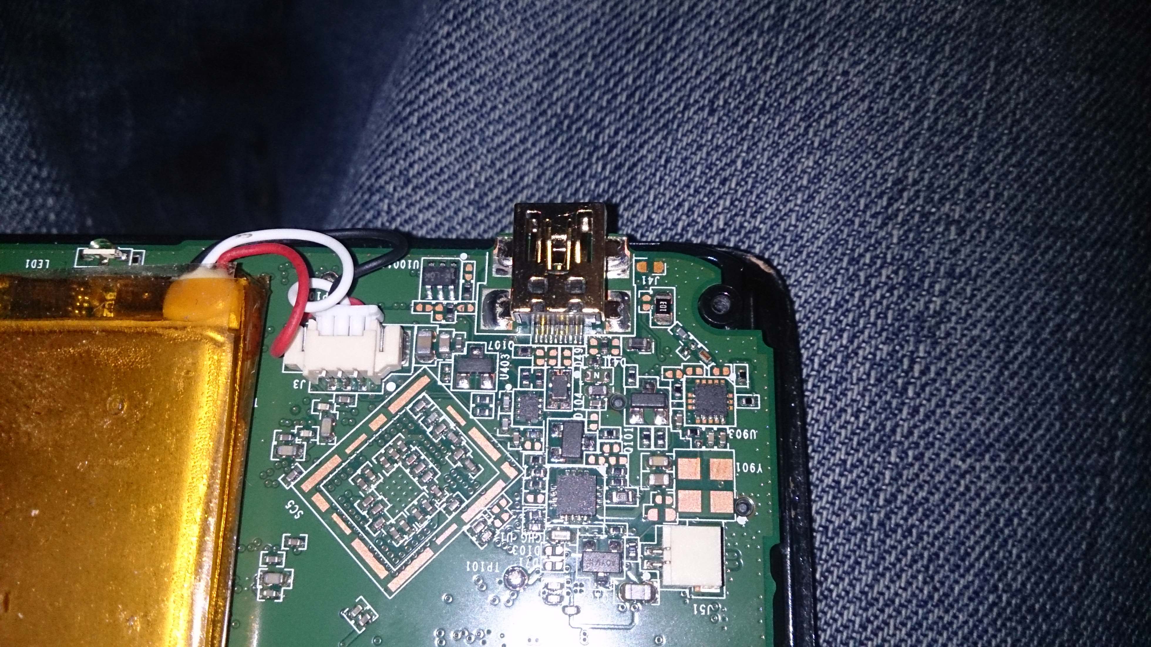

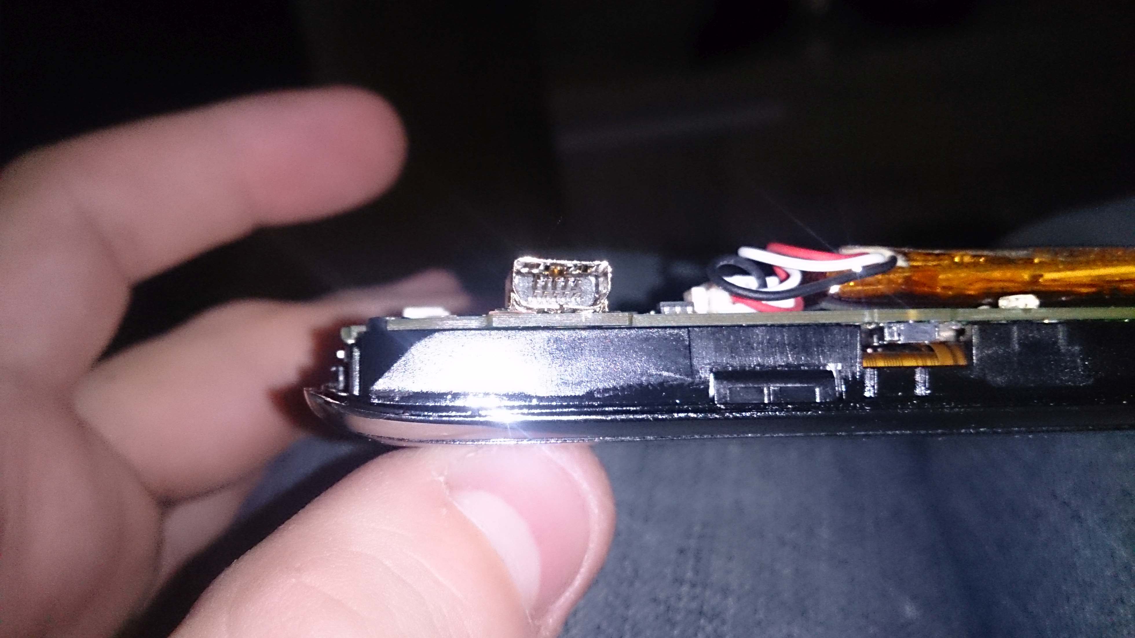

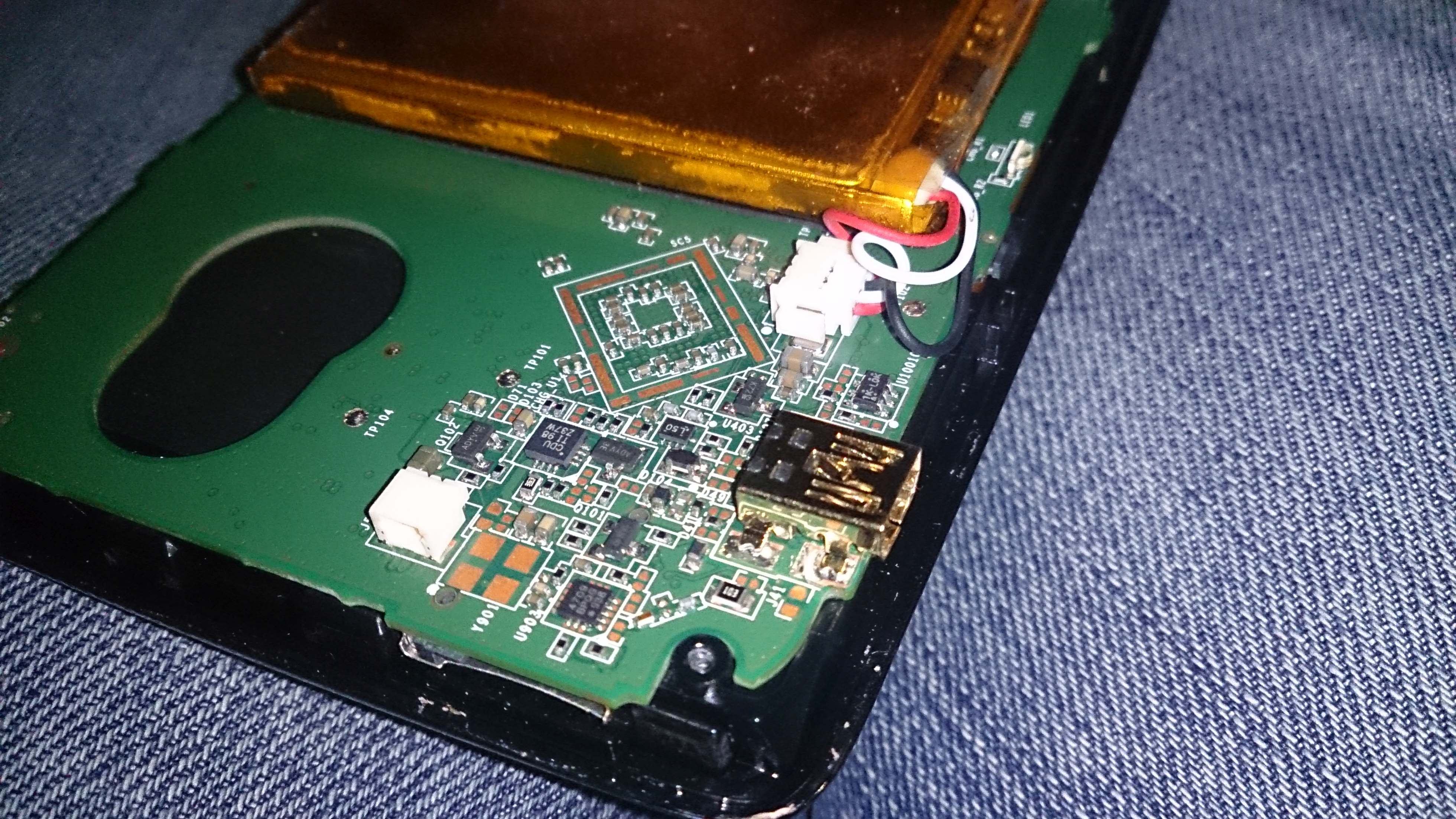

Hi, ich hoffe ich bin hier im richtigen Bereich. Andernfalls bitte löschen und mir vergeben ;D Hallo, ich hab ein Maleur. Ich habe letzte Woche mein Navi verliehen und als es zurück kam sind schon diverse Plastikteile aus dem USB Port gekommen. Kann und will die PErson dafür nicht belangen weil er eh am Existenzminimum rumknausert. Also hab das NAvi auseinandergebaut und gesehen das die Plastikführung im Mini USB Sockel gebrochen ist und alle Pins lose rumbambeln. Ichh abe das versucht von Hand zu richten, das NAvi wird jetzt auch sporadisch geladen. Aber irgendwie habe ich Angst das es durch die losen Pins zu nem heftigen Kurzschluss kommen kann. Ich habe bei Ebay ein Ersatz USB Sockel für dieses Navigon gefunden, aber solch eine feinlöttechnik beherrsche ich mal überhaupt nicht. Könnt ihr mir sagen was da meine erste Anlaufstelle sein sollte? Wenn die PReise in richtung neues NAvi gehen wäre das einfach ein KO kriterium. Danke euch schonmal vielmals für Hilfe. René PS Wohen im Main Kinzig Kreis (Gelnhausen)

Kannst Du mal Bilder von dem Zustand einstellen? Dann kann man eher was dazu sagen. Oliver Heinrichs schrieb: > In Köln wäre das z.B. die Dingfabrik (www.dingfabrik.de) Eins ist jetzt schon mal sicher: DAS wird einem Gelnhausener nun wirklich nicht helfen ;-)

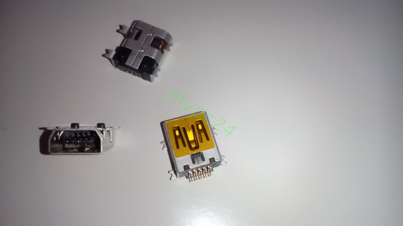

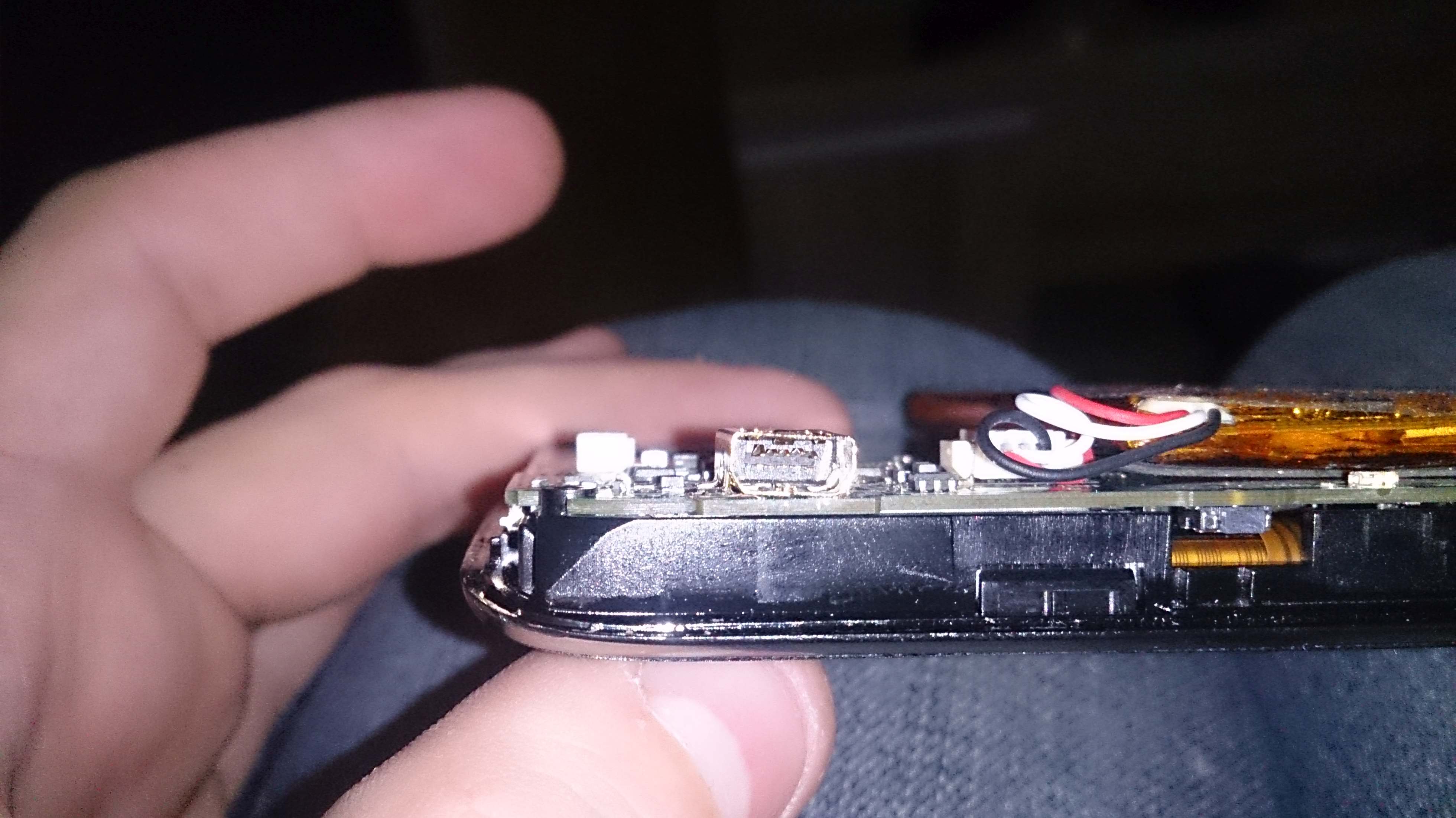

Hey, so bin angemeldet. Jetzt als Rene F zu erkennen und nichtmehr als RonnyMaccaronni ;) Man ihr seid echt ne jute Community. Alle gleich am start und so hilfsbereit. TOP! Ja ich hab den verdacht der hat das usb kabel verkehrt herum reingeprügelt und dabei den Plastikzapfen mit den 5 oder 6 Pins zerfetzt. Einkleben ist da nicht drin da die Pins kurz vor abfallen sind (hab versucht sie durch leichtes nach oben oder unten beigen in eine "Kontaktfreudigere" Position zu bekommen :D. Wie gesagt ich hab jetzt so ein Port gekauft und der müsste bald bei mir eintreffen. Ih will nocheinmal ausdrücklich sagen: Wer mir helfen will und es dann dabei kaputt geht oder so hat mein vollstes Verständnis. Es ist wie gesagt eher ein Versuch. Im Moment muss ich das Kabel so verdreht einbauen das es nur zu 15% aller Einsteckwinkel lädt. (bei manchen Kabeln geht es in noch weniger Winkeln). Bei jeder Bodewelle bewegt sich das KAbel um ein µ und schon geht nichts mehr. Also nochmal Danke für eure Hilfe. Glaube das wird dann auch das richtige Forum sein um mal nachzufragen wer sich mit einer Nixieuhrenreparatur auskennt (diese natürlich nicht umsonst).
RonnyMaccaronni schrieb: > Ichh abe das versucht von Hand zu richten, das NAvi wird jetzt auch > sporadisch geladen. Aber irgendwie habe ich Angst das es durch die losen > Pins zu nem heftigen Kurzschluss kommen kann. Eine Alternative könnte auch das Anlöten eines Kabels an den entsprechenden Pads sein. Das geht wesentlich einfacher und könnte dann vielleicht auch von Dir selbst erledigt werden. Gruss Harald

Hallo, Harald Wilhelms schrieb: > Eine Alternative könnte auch das Anlöten eines Kabels an den > entsprechenden Pads sein. sicher ein gangbarer Weg. Er hätte Dir das kaufen der Ersatzbuchse erspart. Wenn die Buchse jedoch schon bestellt ist würde ich behaupte, dass es einfacher ist die Buchse zu ersetzen. Mit freundlichen Grüßen Guido
Kolbenschwinger schrieb: > RonnyMaccaronni schrieb: >> und gesehen das die Plastikführung >> im Mini USB Sockel gebrochen ist > > Weißt Du, um welche Kunststoffsorte es sich handelt? PE und PP wären > etwas schwierig, aber PS zum Beispiel lässt sich mit reinem Ethylacetat > hervorragend und völlig fugenfrei verkleben. Also das das mit dem Kleben hat sich nach Betrachten der Bilder wohl eher erledigt :-( Ich könnte mir übrigens vorstellen, daß die arme "Person" sogar einigermaßen unschuldig am dem Malheur ist, denn vor längerer Zeit hatte ich selber mal das genau gleiche Missvergnügen mit so einem abgebrochenen Kunststoffsteg an einer Digicam-Ladeschale - der Steg steckte dann erst mal sehr zuverlässig da, wo er hingehört: im Stecker ;-) Hier kommt seriöserweise eigentlich nur der Austausch der Buchse in Frage. Mit etwas Erfahrung an der Rework-Station (und dem immer nötigen kleinen Portiönchen Glück, daß die Pads nicht vom Substrat abheben;-) sollte das gut zu machen sein. Es wäre aber selbstredend ohne Garantie, weil es u.a. von der (unbekannten) Qualität der Laminierung der Leiterplatte abhängt, die man ja leider nicht mehr beeinflussen kann. Rene F. schrieb: > Glaube das wird dann auch das richtige Forum sein um mal nachzufragen > wer sich mit einer Nixieuhrenreparatur auskennt (diese natürlich nicht > umsonst). Ja, die Chancen dürften durchaus gut stehen. Mach einfach einen eigenen Thread dafür auf und häng alles rein, was das Problem dokumentiert, z.B. Bilder.

Buchse kann ich auch tauschen. Musst Du aber schicken, sind 490Km. Ich seh gerade . "Foldi" hat sich bereits angeboten.
Hallo Rene, wenn Du am Sonntag Zeit hast in Wächtersbach vorbei zu kommen können wir die neue Buchse einlöten. Näheres bei Interesse über PN.
