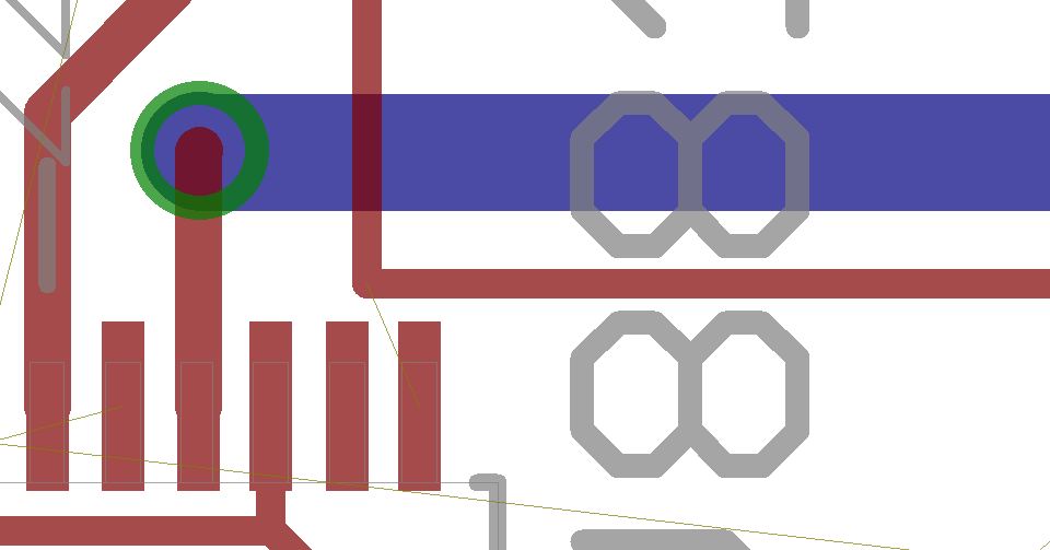

Bei einer angemessener Temperaturdifferenz und einer Kupferdicke von
35um und ca. 2,5A Strom Belastung, komme ich auf einer Leiterbreite von
ca. 1mm.
Mit einer 1mm dicken Leiterbahn kommt man aber schlecht an den Pin eines
SMD Bauteils (im aktuellen Fall der DRV8811) ran.
Wie löst man dieses Problem eigentlich?

Die Pin´s haben 1,27 Raster. Also kannst du etwas über 1mm
Leiterbahnbreite realisieren. Die Lötstoppmaske kann ja im Bereich des
Pins kleiner sein, braucht es aber nicht.
Ansonsten von 2 Seiten kommen / abgehen. Mehrere Durchkontaktierungen
für mehr Strom und die zweite Seite des PCB mitnutzen.
Multilayer verwenden
von Michael D. (etzen_michi)
Ab der Stelle, wo die Leiterbahn dünner wird keinen Lötstoplack mehr,
und später die Leiterbahn an dieser Stelle verzinnen sollte
funktionieren.

Das heißt ich könnte so rangehen wie im Bild zu erkennen.
Die Blaue Leiterbahn ist 1.016mm Breit und die rote, die zum PIN geht,
0.4064mm breit. Drillsize des VIA ist 0,8mm. Die rote Leiterbahn würde
ich dann verzinnen.
Passt das so?

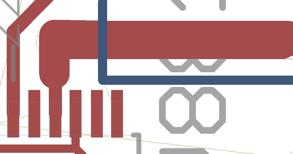

von Purzel H. (hacky)
Vergiss Zinn, Zinn hat weniger als 10% Leitfaehigkeit. Nein. Einfach mit
maximal moeglicher Breite, duerfen auch 2mm sein, bis nahe hin und dann
schmaler werden.
Zinn hat uebrigen einen zweiten Fehler. Kupfer wird an der Oberflaeche
zu Bronze legiert, welches schlechter leitet...

Ansonsten geht es bei der Stärke der Leiterbahn ja um die Aufheizung
aufgrund des Widerstandes.
Ggf. ist es sogar machbar, ohne Verzinnung eine kurze dünnere Leiterbahn
zu verlegen, da die Fehlende Oferfläche zur Abstrahlung der Temperatur
durch das naheliegende Pad / SMD Beinchen zur verfügung steht.

von Ralf G. (ralg)
_Falls!!_ deine Spezifikation bzw. die deines LP-Fertigers so einen
geringen Abstand zu den Pins zulassen (ganz dünne Leiterbahnen im Bild),
dann kann das Via noch näher an den IC ran. Eventuell am IC noch ein
größeres Polygon über die Leiterbahn legen, zur besseren
Wärmeabstrahlung.

von MaWin (Gast)
AMK schrieb:
> Passt das so?
Du machst dir Gedanken über dünne Leiterbahnen und nimmst ein Via ?
You must be kidding. Dort ist das Kupfer ja hauchdünn.
Es ginge erkennbar noch dicker.
von AMK (Gast)
Schau Dir mal die Nachbar Pins aus dem Screenshot an ;-) Wie willst Du
bei Deiner Variante eigentlich vom linken Pin wegkommen?

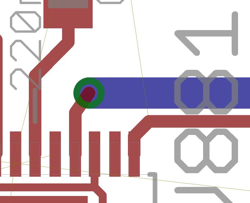

von AMK (Gast)
Hier wäre die Leiterbahnlänge bis zum VIA ca. 1,2mm lang...Reicht das
wirklich aus für 2-2,5A aus? Ok, der PIN selbst kann auch ne Menge Wärme
abstrahlen, aber die kurze Leiterbahn kommt mir mit ~0,4mm zu dünne vor,
da hätte ich eine Tempraturerhöhung von mind. 35-40°C...

Man wird kurz vor dem Bauteil dünner. Diesen Bereich nennt man "fan out
area".
Für den Widerstand einer Leiterbahn (und die daraus resulterende
Erwärmung) zählt nicht nur der Querschnitt (Breite), sondern auch die
Länge. Wenn der größte Teil der Leiterbahn einen ausreichenden
Querschnitt hat, dann kannst Du Dir auch ein kurzes Stück mit höherem
Widerstand leisten.
Das Ganze gerät an seine Grenzen wenn die zulässige Stromdichte
überschritten wird. Davon bist Du aber weit weg, bei Dir geht es primär
um die Erwärmung.

von Daniel H. (Firma: keine) (commander)
Bei welcher Umgebungstemperatur soll das Ganze denn eingesetzt werden?
Bei normaler Raumtemperatur hättest du etwa 55 bis 65°C, fände ich
persönlich noch tragbar. Bei bis zu 85°C Umgebungstemperatur sähe das
natürlich anders aus.

von 0815 (Gast)
Würde das Via evtl. versetzen, denn das erzeugt eher zusätzliche Wärme,
als daß es zur Abfuhr beiträgt. Also erst ein Stück breite Leiterbahn
vom IC weg, dann die Duko.
Abbrennen tut da aber sowieso nichts.

Als Tipp kam von einem User: (Wobei schon mehrere dies so ähnlich
geschrieben hatten)
"Man wird kurz vor dem Bauteil dünner. Diesen Bereich nennt man "fan out
area".
Widerstand leisten.
um die Erwärmung."

von AMK (Gast)
Ich lasse das mal mit dem zitieren mal sein, denn wenn Du anfängst zu
zitieren, dann sieht es einfach nur noch schrecklich aus und die User
würden augenkrebs bei deinen Beiträgen bekommen.
Gut, wenn Du eine ~1mm breite Leiterbahn an den PIN eines HTSSOP
ranklatschen möchtest, kannst Du das gerne tun. Ich tue es jedenfalls
nicht und mache es genauso wie es mir von kompetenten usern
vorgeschlagen wurde.
Siehe auch Anhang
