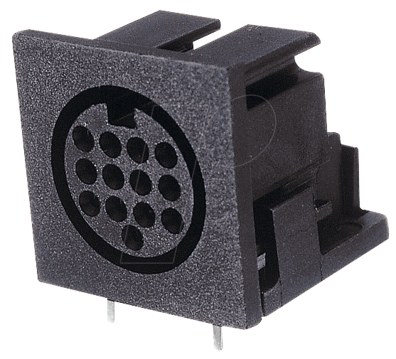

Hallo, habe auf meiner kleinen Platine so ein Steuerkreuz (siehe Bild), ein LC-Display und einen Schalter. Die Frontplatte ist aus Alu und ca. 2mm dick. Ich suche jetzt eine Buchse die man auf die Platine löten kann, um einen Sensor und anderes Geraffel anzuschließen. Mir würden so 4 bis 6 Pins vollkommen reichen! Sowas wie die EB-DIO 13 :: MINI-DIN-Printbuchse, 13-polig (siehe Bild)hat zwar ne Menge Anschlüsse, leider sind die Lötanschlüsse an der falschen Seite!!! Leider finde ich nur solche, kann mir jemand was anderes empfehlen?
Peter Zz schrieb: > leider sind die Lötanschlüsse an der > falschen Seite!!! Wo sollen sie denn sonst sein? Willst Du eine stehende Buchse?
Rufus Τ. Firefly schrieb: > Wo sollen sie denn sonst sein? Willst Du eine stehende Buchse? Genau, eine stehende Buchse! Mir fiel das nur nicht ein, wie ich das erklären sollte!
Dann kannst Du entweder eine Buchse für Frontplattenmontage verwenden (rundes Loch, verschrauben) und diese mit ein paar Leitungen mit Deiner Platine verbinden, oder aber Du musst nach einer stehenden Buchse mit der passenden (vermutlich recht geringen) Bauhöhe suchen. Ich nehme an, daß die nicht höher werden darf als die Taster, und die sind, wenn ich mich recht an die Dinger erinnere, vielleicht 1 cm hoch.

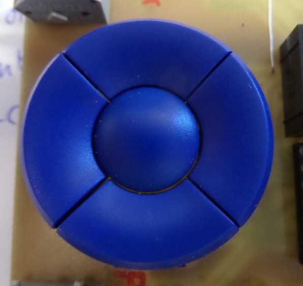

Hallo, auch wenn es nicht genau passt, kann mir jemand sagen wer der Hersteller des Steuerkreuzes ist. Die gabs glaube ich mla bei Reichelt und nun wo ich sie brauchen könnte nicht mehr und im aktuellen Katalog sind sie nicht mehr drin. Wer weiß wo ich die herbekommen kann oder wer der Hersteller davon ist. Vielen Dank Timo
Hi >oder wer der Hersteller davon ist. Hersteller ist mec in Dänemark: www.mec.dk Stichworte: multimec/navimec http://www.mec.dk/12-26847-Series-details.php?id=305 MfG Spess
MEC SWITCHES --> www.mec.dk siehe auch Reichelt Art.-Nr.: NAVI CURSOR
Peter Zz schrieb: > eine stehende Buchse Modularbuchsen gibt es stehend. Z.B.: Conrad Bestell-Nr.: 716246 Bestell-Nr.: 716232 Bestell-Nr.: 716208 Bestell-Nr.: 716220 Gruß John
Timo Martin schrieb: > Die gabs glaube ich mla bei Reichelt und nun wo ich sie brauchen könnte > nicht mehr und im aktuellen Katalog sind sie nicht mehr drin. > Wer weiß wo ich die herbekommen kann oder wer der Hersteller davon ist. 1 * http://www.reichelt.de/index.html?ACTION=3;ARTICLE=79697;SEARCH=TASTER%203FTL6 4 * http://www.reichelt.de/index.html?ACTION=3;ARTICLE=79735;SEARCH=TASTER%203ATL6 1 * http://www.reichelt.de/index.html?ACTION=3;ARTICLE=79740;SEARCH=KAPPE%201ZC30 4 * http://www.reichelt.de/index.html?ACTION=3;ARTICLE=79745;SEARCH=KAPPE%201ZB30 Bitte schön ! :-)

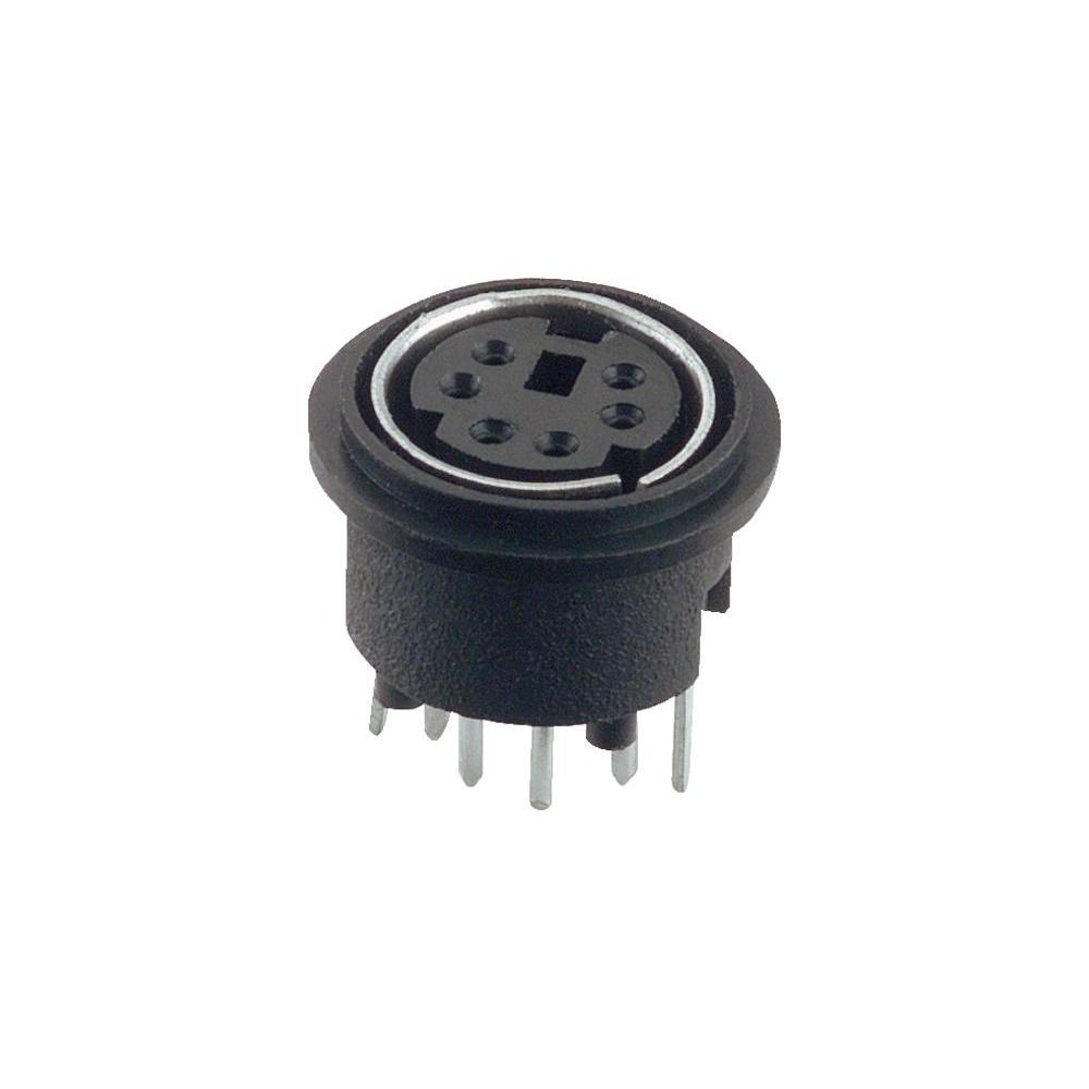

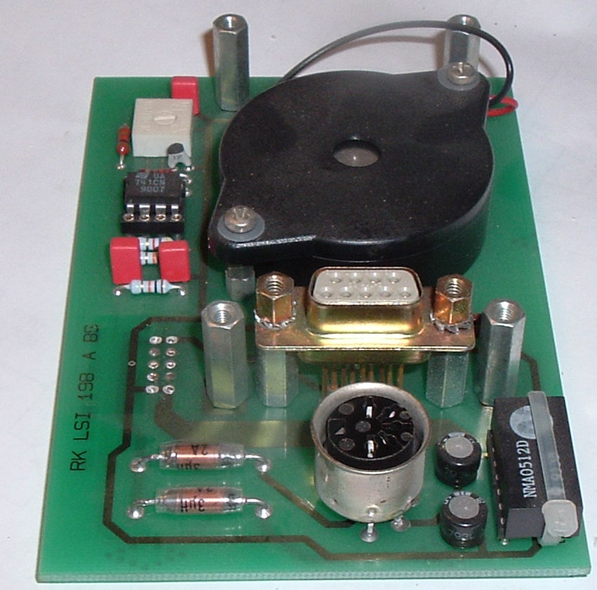

hinz schrieb: > Sub-D, 9polig, gibts auch für PCB, und auch stehend. Danke, dieser könnte die Buches meiner Wahl werden: http://www.reichelt.de/index.html?ACTION=3;ARTICLE=113897;SEARCH=D-SUB%20BU%2009%20CLIP oder dieser Stecker: http://www.reichelt.de/index.html?ACTION=3;ARTICLE=113902;SEARCH=D-SUB%20ST%2009%20CLIP Eigentlich suche ich ja was rundes ala Diodenstecker, aber ist wohl nicht mehr modern?!
Peter Zz schrieb: > Eigentlich suche ich ja was rundes ala Diodenstecker, aber ist wohl > nicht mehr modern?! Du meinst sowas wie die 5polige Buchse stehend. Ist aber schwer beschaffbar. Georg
Georg schrieb: > Du meinst sowas wie die 5polige Buchse stehend. Ist aber schwer > beschaffbar. Genau! :-) Wo gibt's die ?
Georg schrieb: > Das sind Hirschmänner. Die gibts auch von anderen Herstellern. Farnell hat welche von Deltron, suche dort nach 'Buchse DIN PCB senkrecht'.

Habe jetzt dieses gefunden: http://www.conrad.de/ce/de/product/738448/Miniatur-DIN-Rundsteckverbinder-Buchse-Einbau-vertikal-Polzahl-8-Schwarz-Assmann-WSW-A-DIO-TOP08-1-St Leider anscheinend gibt es nur Mini-DIN platinenbestückbar... :-(
