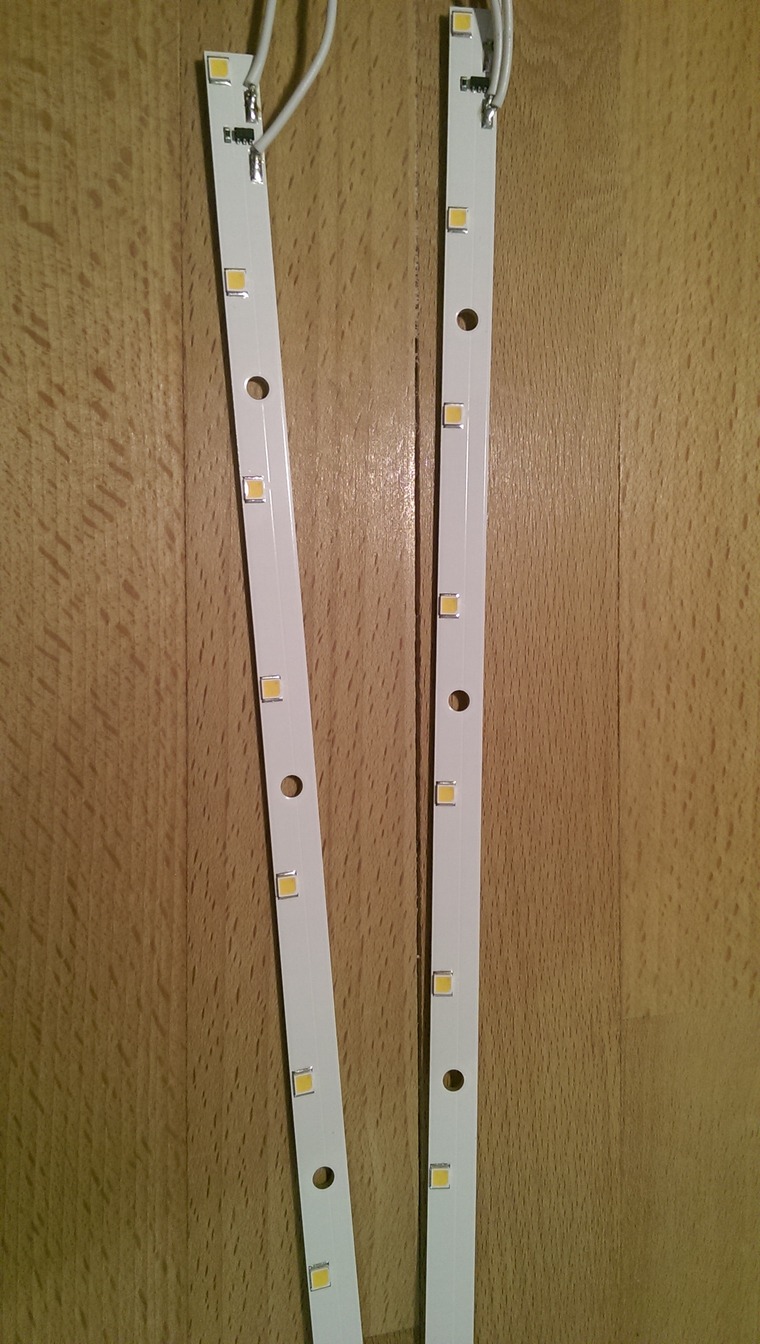

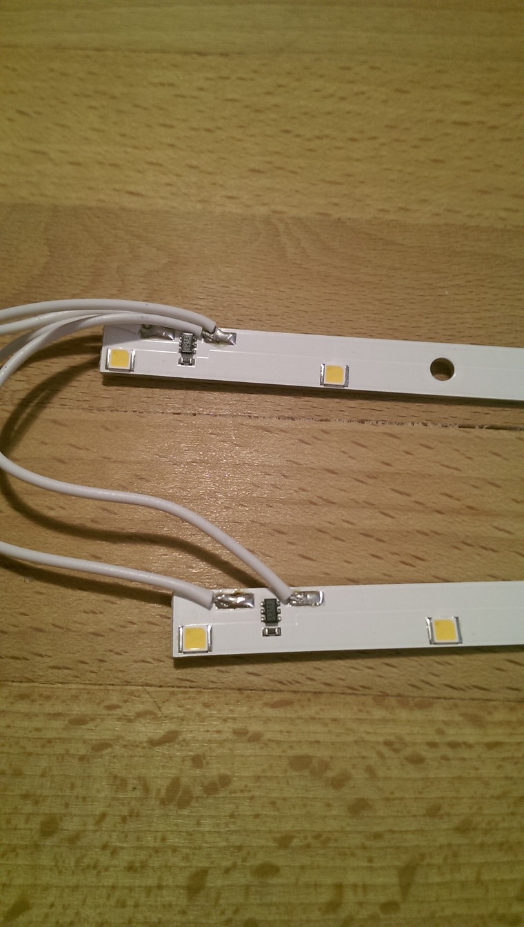

von Pascal H. (Gast)
ich habe den LED Stripe aus dem E-Container. Bei 24V funkioniert er noch
einwandfrei. Mich würde interessieren was das für ein IC (neben dem
SMD-Widerstand) ist, und was er für eine Funktion hat. Meine Vermutung
liegt auf Verpolungsschutz, aber wie nennt man das passende IC dazu?
Beschriftet ist er mit L2 ...
Grüsse
Pascal

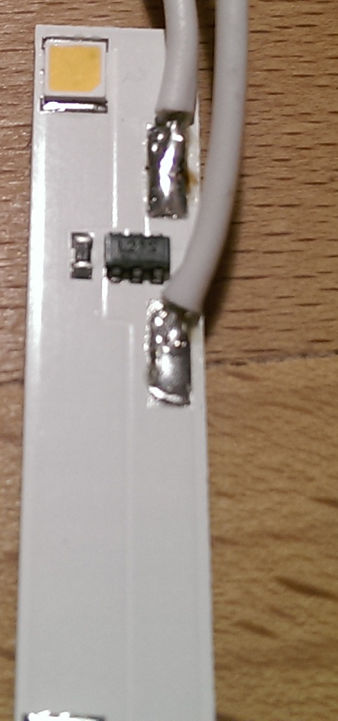

Ja ;-) JPEG passt doch für Bilder.
Besser bekomm ich es mit der Kamera nicht hin. Mehr als L2 ist auch mit
Lupe nicht zu erkennen.

Um was für ein IC könnte es sich handeln und für welche Funktion?

Außer 'L2' ist auf dem Chip nicht zu erkennen, auch mit Lupe nicht. Er
hat 6 Anschlüsse.

Könnte es vom Prinzip her so etwas sein?
http://www.ti.com/product/lm317

von Bernd S. (Firma: Anscheinend Corner-Cases ;-)) (bernd_stein)
> hat 6 Anschlüsse.

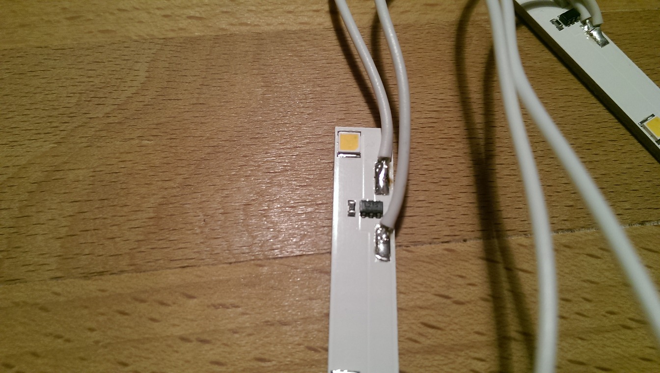

Dann nimm noch mal die Lupe, Papier und ein Stift und zeichne auf,
wo welcher Pin hinführt. Also einen pseudeo Schaltplan. Ich hoffe Du
weisst wenigstens wie man Pin 1 an so einem Bauteil identifiziert.
Bernd_Stein

Das ist gar nicht so einfach, weil die Platine einen weißen Schutzlack
hat.
von BF (Gast)
Wär auch langweilig wenn’s einfach wäre.
> hat.
Ich weiß. Aber die Leiterbahnen sind halt leicht erhöht und ein
langsames hin und herschwenken unter der Lupe macht das Ganze
sichtbarer.
Für uns ist es auch nicht einfach Dir zu helfen und wir machen bestimmt
nicht deinen Job, sondern wollen Dir nur helfen und nicht die ganze
Arbeit für Dich machen.
Eine gute Möglichkeit ist dies am Monitor mit dem bereits beschriebenen
IrfanView zu machen. Siehe Fotos.
Bernd_Stein

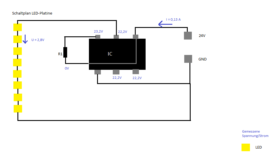

Dann nimm dann ein Messgerät mit dünnen Messspitzen. Damit kannst Du die
Spannung an den Lötpads messen.
Miss dann halt diese Spannungen im Betrieb der LEDs. Damit kannst Du
klären, wo 0V,Ausgang, Vcc, Steuereingang usw. des IC ist.
Hier nun der Schaltplan zur LED-Platine mit gemessenen Spannungen. Wäre
toll wenn mir jemand bei der Identifizierung des Bauteils weiter helfen
kann.
Grüsse
Pascal
auch wenn Du Pin 1 nicht entdecken konntest oder dies vergessen hast,
scheint es mir gelungen zu sein das Bauteil zu identifizieren.
Es müsste ein
Infineon Technologies BCR402U Linear IC SC74 LED driver
sein.
http://www.conrad.com/ce/en/product/152865/Infineon-Technologies-BCR402U-Linear-IC-SC74-LED-driver
Er müsste aber L2s als Aufdruck haben ;-)
Bernd_Stein
von Pascal H. (pascal_hofberger)
Danke für die schnelle Hilfe. Ja, jetzt erkenne ich auch das
hochgestellte 's' nach dem L2 ;-)
Was bedeutet Is an Pin 1. 's' gleich Signal? So wie ich das erkenne kann
hängt Pin 1 wie auf der Zeichnung an GND. Kann das nicht sein?

von Peter R. (pnu)
Wenn man schon den Typ des IC weiß, müsste sich doch ein Datenblatt
finden lassen.
Wahrscheinlich sind die 3 Anschlüsse mit 22,2 V parallel geschaltet und
führen alle drei gemeinsam die Wärme des Chip auf die Leiterbahnen, die
zur Kühlung benutzt werden.
Eine Widerstandmessung ( Ergebnis: wenige mOhm )zwischen diesen drei
Anschlüssen dürfte das klären.
Übrigens, danke für das Bild mit den Spannungen. So eine Information
vermisst man hier bei den meisten threads. - Hat ja auch zu einer
Antwort geführt, die das Rätsel gelöst hat.
